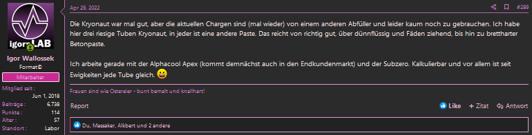

Aus einem Wasserkühlungstest bei einer Grafikkarte von Igor ein Zitat:Ripcord schrieb:Hatte die MX3 oder MX4 mal auf der GPU und die anfangs guten Temperaturen haben sich nach kurzer Zeit spurbar verschlechtert. Als ich dann nachgesehen habe was los war und den Kühler wieder runter nahm war von der Paste nur noch eine Art transparenter Ölfilm zu sehen. Keine Ahnung was da genau passiert ist.
Ich bin da auch erst dieser Tage über den Artikel gestolpert, da das Thema bei mir hoffentlich bald akut wirdAuch zur Wärmeleitpaste muss ich noch ein Wort verlieren, denn der Chip ist recht groß. Idealerweise nimmt man eine etwas viskosere Paste, die nicht so viel Silikon enthält und die dann auch dort bleibt, wo man sie aufgetragen hat und die mit der Zeit nicht ausblutet.
