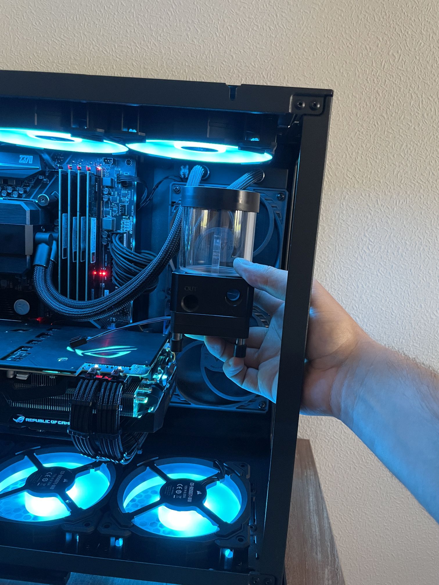

Jetzt habe ich doch ein Problem. Hab den Radiator und die Pumpe mal an ihre Positionen gesetzt und kann es nicht so verbinden wie ich gerne möchte. Durch die lange Graka bin ich mit der Pump Combo ziemlich eingeschränkt und bekomme unter Umständen nicht mal den Deckel zum befüllen ab.

Das Bild ist jetzt etwas schlecht. Ich hab die Komponenten natürlich noch nicht drin. Umgebaut wird erst wenn alles da ist. Probiere das jetzt halt alles zu planen. Von oben kommt noch 3cm Radiator und nach unten zur Grafikkarte ist noch ca. 2cm Platz. Keine Ahnung wie das da passen soll. Will die Pumpe mit dem EK Uni Bracket anschrauben. Und wie ich einen Drain Port reinbringen soll weiß ich auch nicht.

Kein Problem. Vielleicht fehlt mir auch einfach der Blick, da ich noch nie eine Wakü umgesetzt habe. Mit dem EK FLT 120 würde mir direkt was einfallen. Aber das Teil ist ja auch nur so groß wie ein Lüfter und sehr flach.

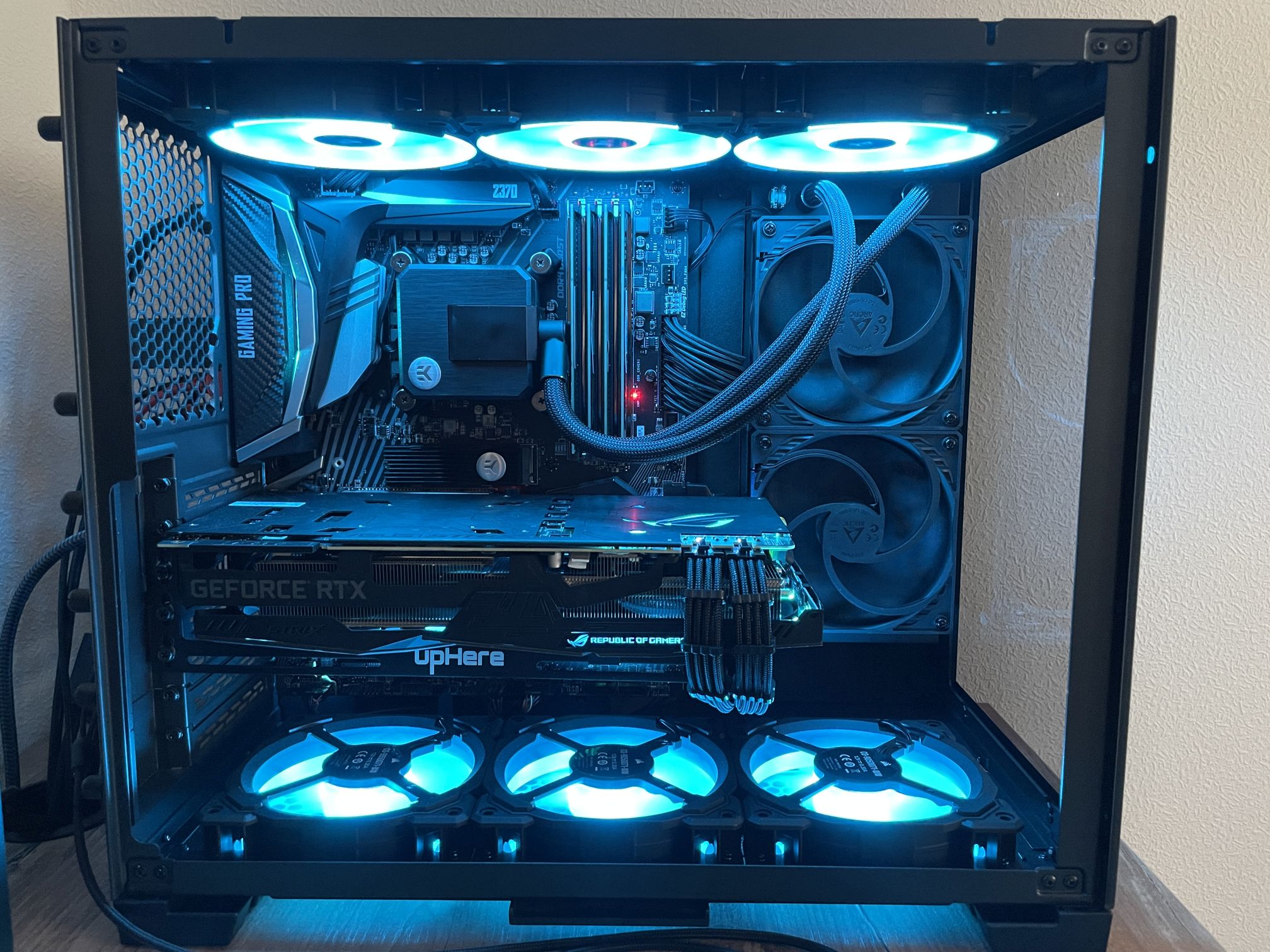

Hoffe das Bild reicht so. Oben kommt wie gesagt noch 3cm Radiator dazu, aber das mATX Board wird auch etwas niedriger sitzen. Da muss ich das Gehäuse von 7-Slot auf 5-Slot umbauen. Die GPU müsste theoretisch auch etwas runterkommen.

X-Flow Radiator regelt :D
Ist tatsächlich schwierig. Du wirst nicht um lange Röhren herumkommen. Hat der AGB noch einen anderen Eingang? Drainport würde ich wenn mit einem T-Stück in den Rücklauf einbinden. Einfach ein totes Ende. Zusätzlich ein Stopfen auf den Hahn und wenn du ihn benutzen willst einen Schlauch draufschieben. Hardtubes ohne Port sind halt schon ätzend.

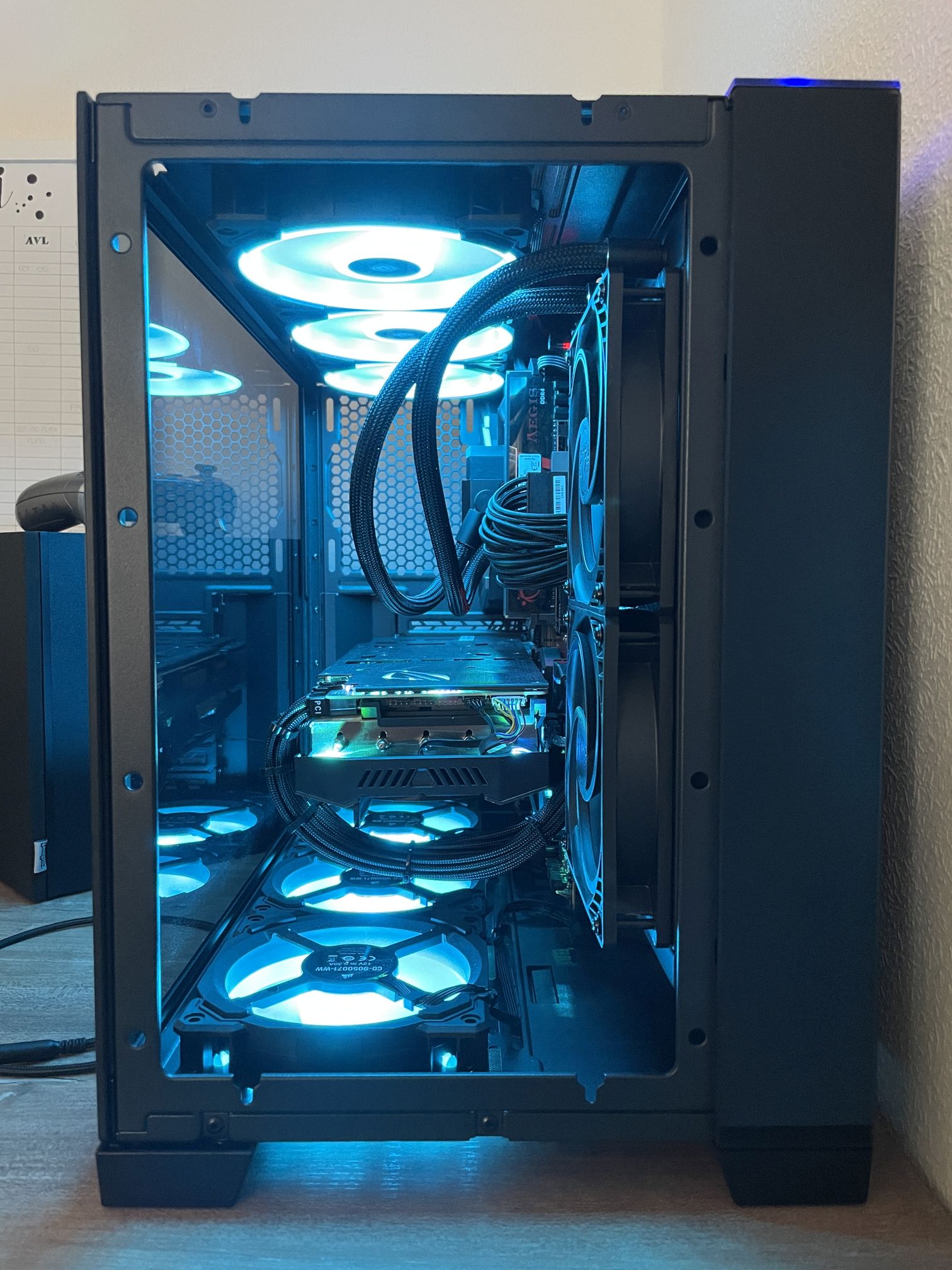

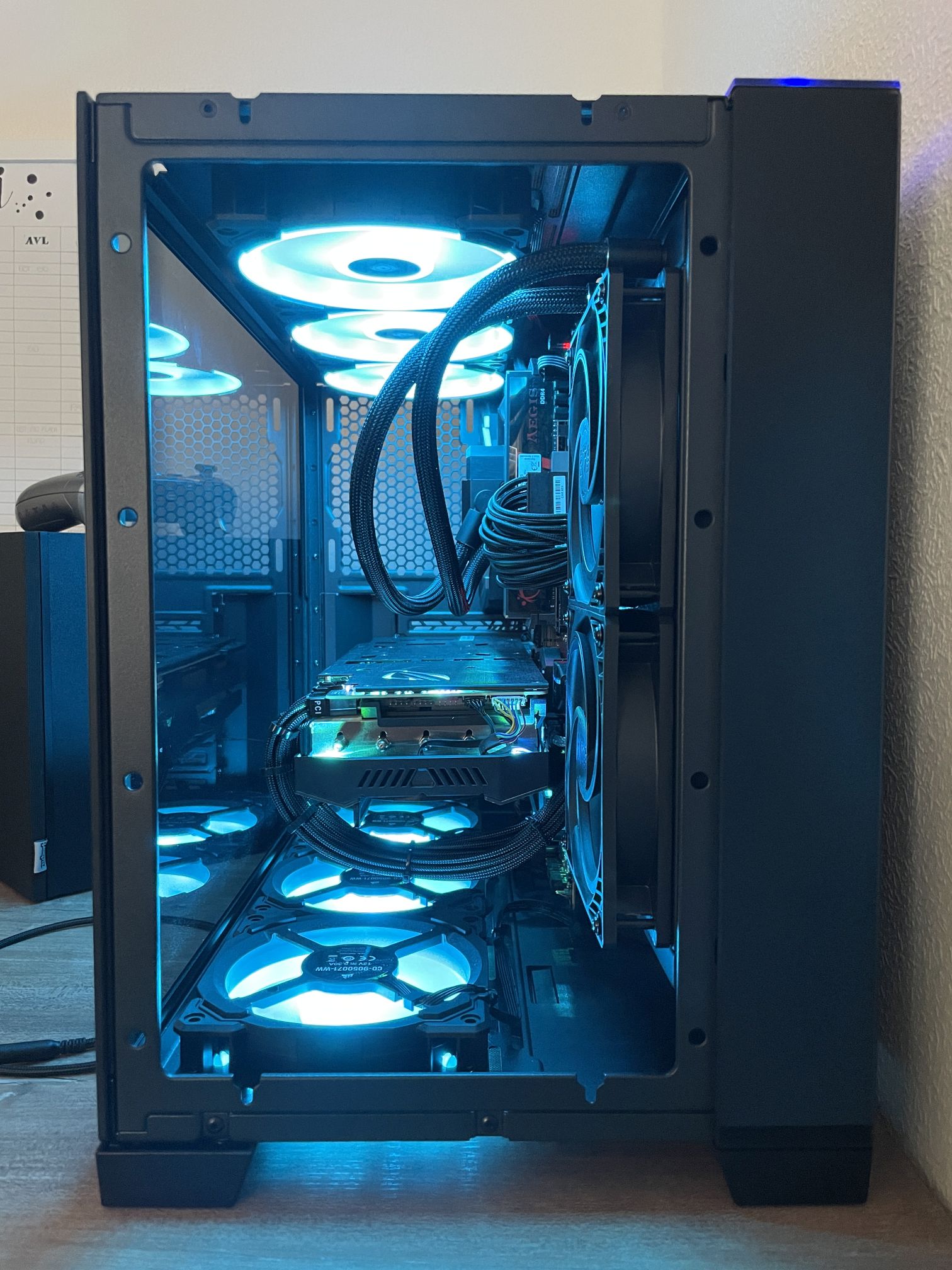

Von vorne hab ich auch noch ein Bild gemacht. Dann sieht man etwas besser rein.

Ansich würde auch ein 240/280er an der Seite für den Prozessor reichen. Das würde einige Probleme lösen. Du könntest das Reservoir auch flach verbauen. Oder halt die Karte doch einbinden und Vollbestückung.
