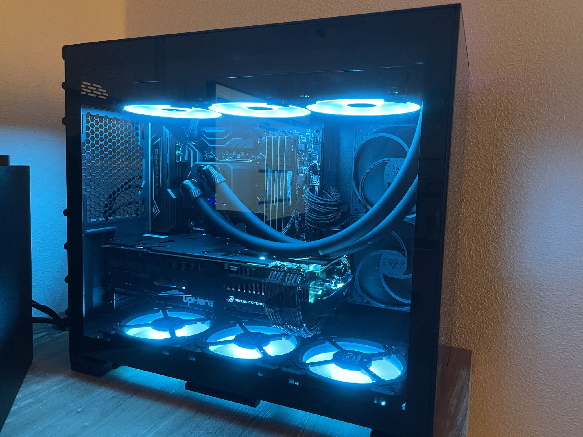

Hab jetzt auf mATX und Eisbaer AiO umgebaut. Hab sie mit 10V laufen und kann sie nicht raushören. :) Das Reservoir ist super praktisch zum entlüften und es ist nur eine ganz kleine Luftblase drin. Schläuche sind in 16/10 von EK, der Rest ist Alphacool. Bei Pubg lande ich zwischen 57° bis 60°C und bei Cyberpunk pendelt es sich bei 65°C ein.
Nur sind mir die Schläuche etwas zu lang geworden, aber ich lass das jetzt so. Sorry das Bild ist nicht ideal. 🙈

Für das ATX Anschlusskabel drucke ich mir eventuell noch einen Kabelkamm und wie man das Pumpenkabel richtig verlegt weiß ich auch nicht.
Nur die Schläuche sind echt lang geworden... Hab die AiO zusammengebaut bevor ich das neue Board drin hatte und die Länge einfach nur abgeschätzt. Sind jetzt 40cm lang, aber es hätten auch 38cm gereicht. Aber jetzt nochmal das Wasser ablassen, Schläuche kürzen und wieder befüllen?

Ich glaube ich hätte den Radiator auch umdrehen und die Schläuche ganz kurz machen können. 🤔 Wenn ich mal wieder Laune habe gehe ich das mal an. Bin nur froh das jetzt alles läuft und ich keine plätschernden Geräusche mehr höre. :)

Was für Radiatoren hast du verbaut? Ich frag mich ob der Eisbär auch zwei 360er schaffen würde. :o Wäre vielleicht doch ganz witzig noch einen Block für meine Ti zu holen und einfach alles zu kühlen. :lol:
Reaktionen: Möhrenmensch
Ich hatte einen 120er und einen 280er drin.
Denke nicht, dass ein 360er enorm viel mehr Widerstand bietet. Und im O11 kannst du ja auf 90° Winkel weitgehend verzichten.
