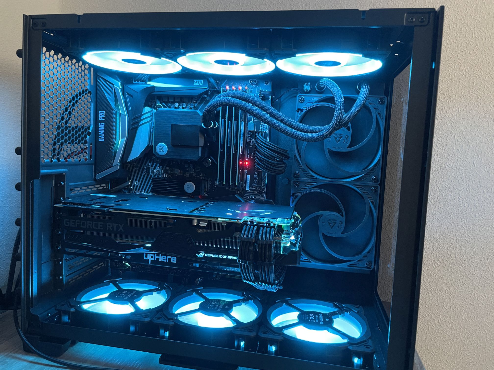

Anbei mal ein Bild wie es aktuell noch aussieht.

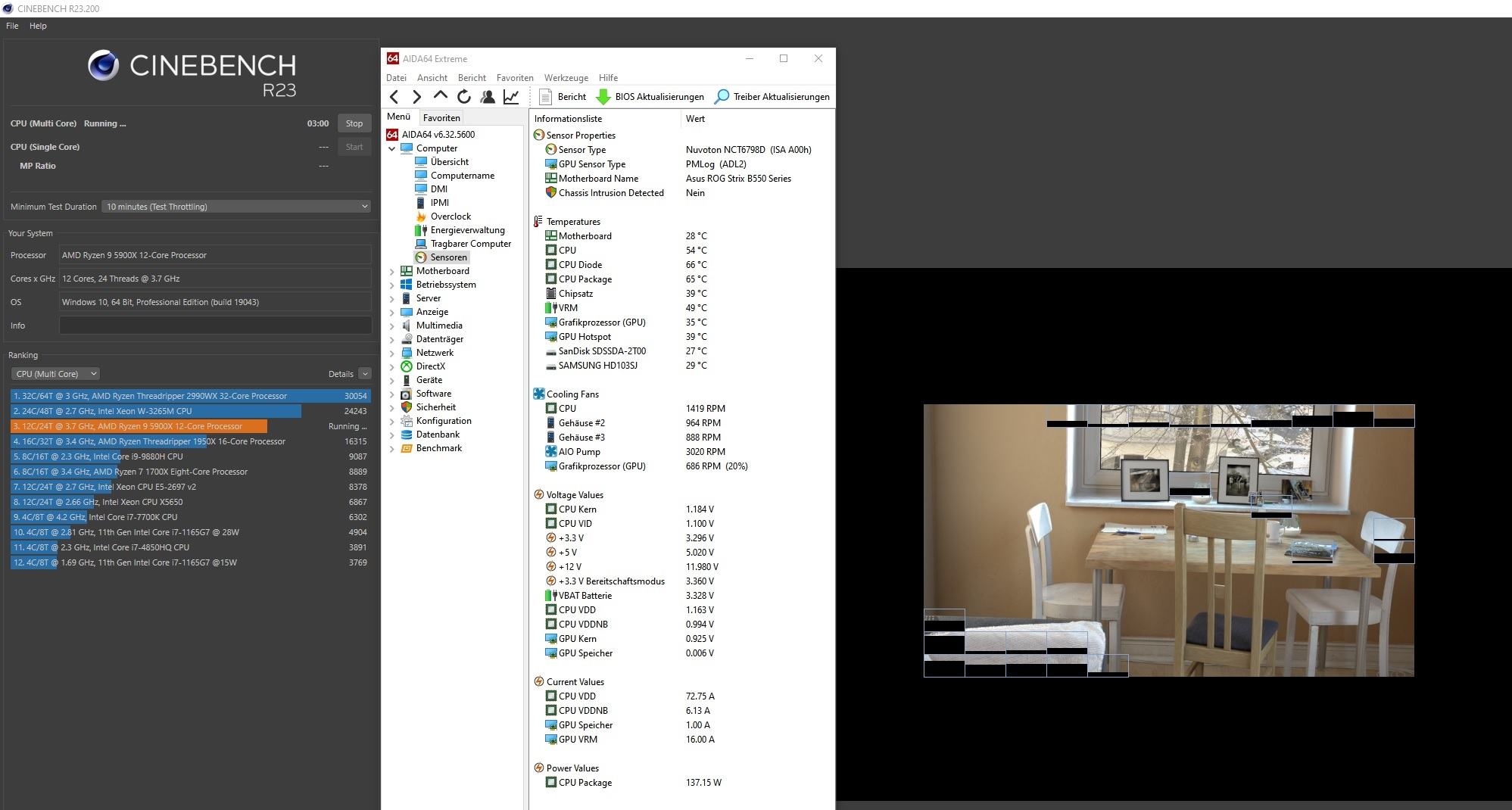

Ich kühle mit einer Eisbär LT 360 einen 5900X. Der wird nicht wärmer als 65 Grad rum Packagetemperatur wohlgemerkt. Im Cinebench R20 erreiche ich Stock über 8400 Punkte...
5900X Cinebench R23 Loop Temperatur...

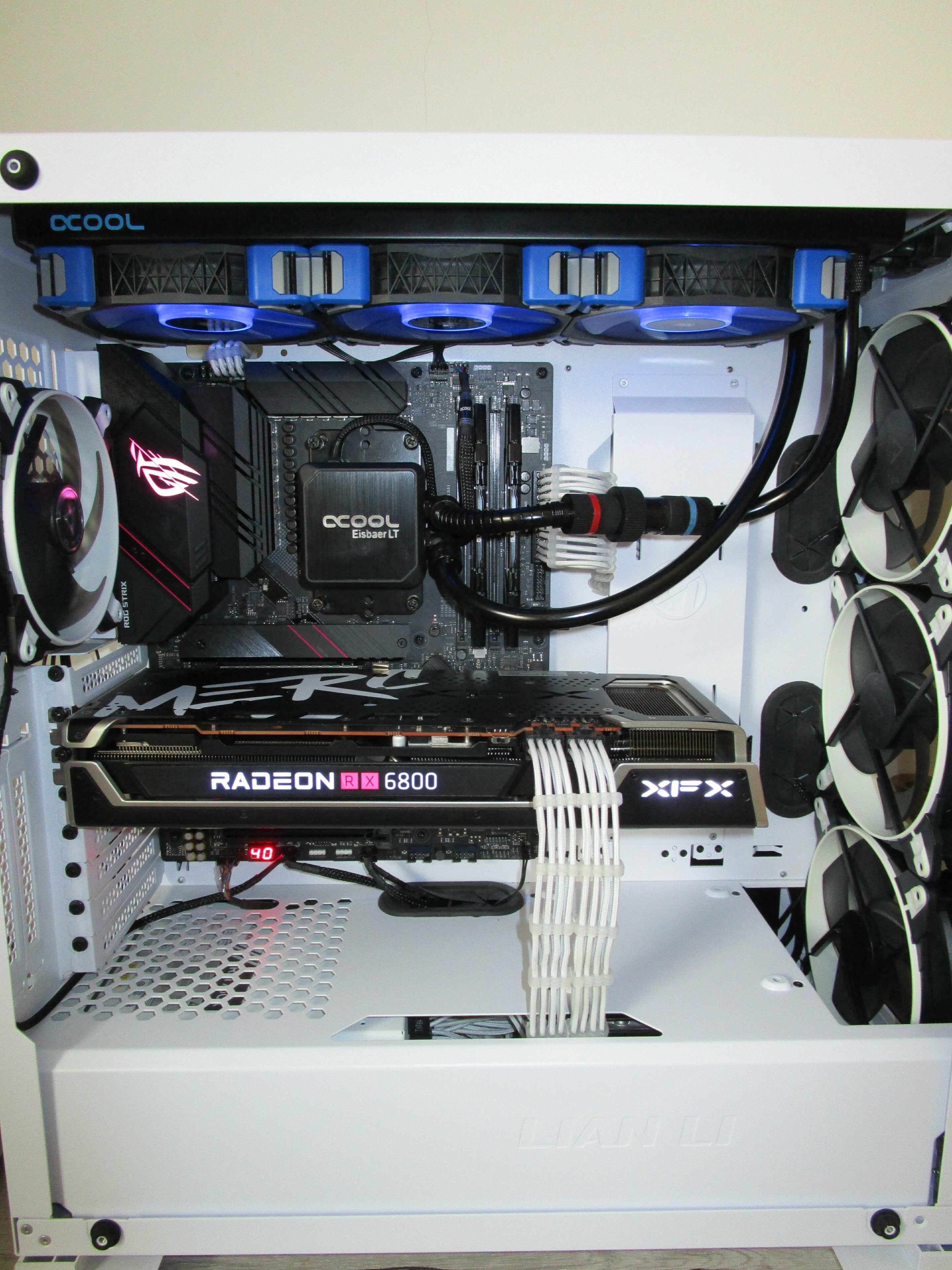

Da ich nicht viel Platz habe bin ich auch auf so kleine AIO-Pumpen angewiesen. Wenn man eine kleinen Kreislauf hat und nur die CPU kühlt reicht das eigentlich auch. Zusätzlich habe ich mir einen kleinen Ausgleichsbehälter bestellt da das neu befüllen so einer AIO echt beschissen ist. Zudem lässt sich auch besser erkennen wenn was nicht stimmt mit dem Durchfluss....

Auf meinem Foto sieht es nach mehr Platz aus aber in Wirklichkeit ist mein Prügel zu dick... Also die Grafikkarte meine ich... Zumindest kann ich nicht mal den kleinen EKWB AGB mit Pumpe irgendwo hinstellen oder verschrauben... Gut ich bin auch nicht so der Waküguru und kenne mich auch nicht so sonderlich gut aus...
