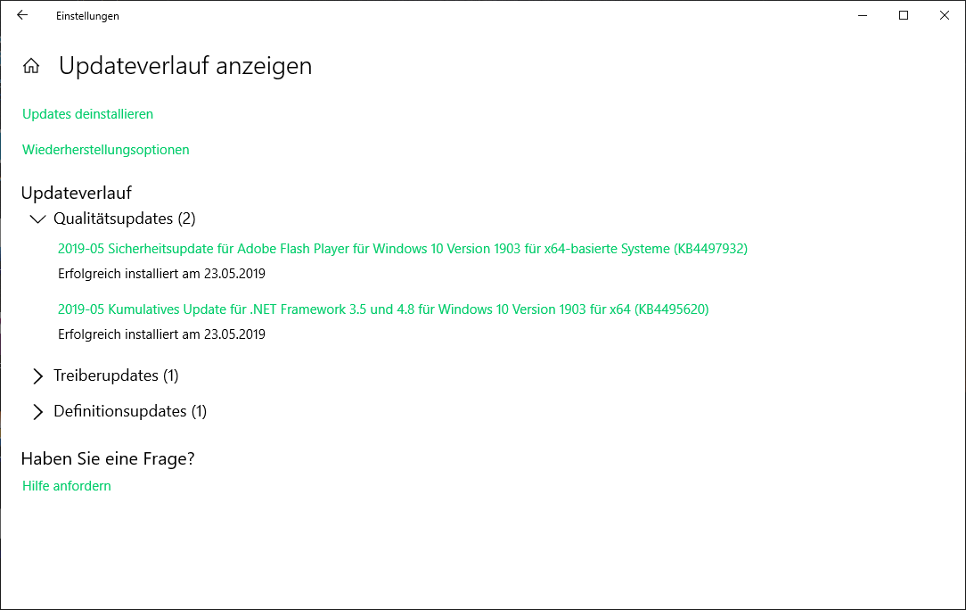

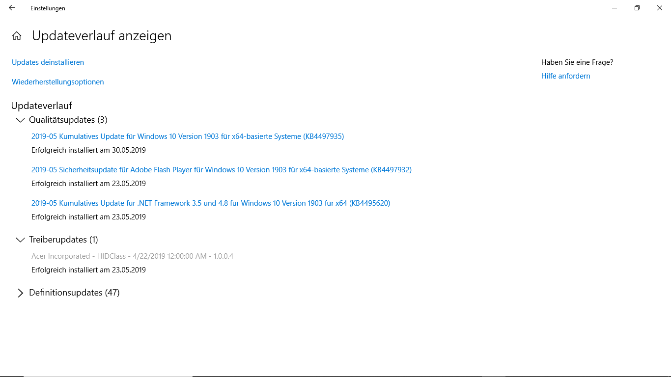

Terrier schrieb:
ich versteh auch nicjt warum man immer den IT Profi raushängen muss.
Wo in Windows Updates steht denn das Wort SSU ?
Lol .. warum ignorierst du nicht einfach den Beitrag
Avenger84 schrieb:
Also Service Stack sagt mir leider gar nichts.
Ihn hat es aber vllt interessiert und die Abkürzung SSU ist auch korrekt
für "Servicing Stack Update".
Terrier schrieb:
Ich habe geupgradet auf 1903 und anschließend gab es ein paar Updates. Fertig!
Auch wenn dir das SSU dort nicht angezeigt wird (deine Screenshots #492, wurde es trotzdem herunter geladen und installiert über Windows Update. Hatten wir hier letzte Woche schon mal drüber geredet.
Schau unter "Programme und Features" , "Installierte Updates anzeigen",
KB4498523 ist das SSU ("Servicing Stack Update")
Da steht nicht SSU und nicht"Servicing Stack Update" sondern Sicherheitsupdate und genau das könnt Ihr hier ja nun auch sagen.
Sicherheitsupdate nannte sich das doch immer, hat auch jeder gesagt und steht auch noch unter "Installierte Updates anzeigen."
Das Gerede von SSU oder Servicing Stack ist neu und kaum zu ertragen.
Ja es wird im Updateverlauf als Sicherheitsupdate bezeichnet, es ist aber ein Service Stack Update und auch etwas ganz anderes als ein herkömmliches Sicherheitsupdate. Nur weil du nicht in den MS-KBs nachschaust was das Update macht und wofür es steht bleibt eher dein Problem.
