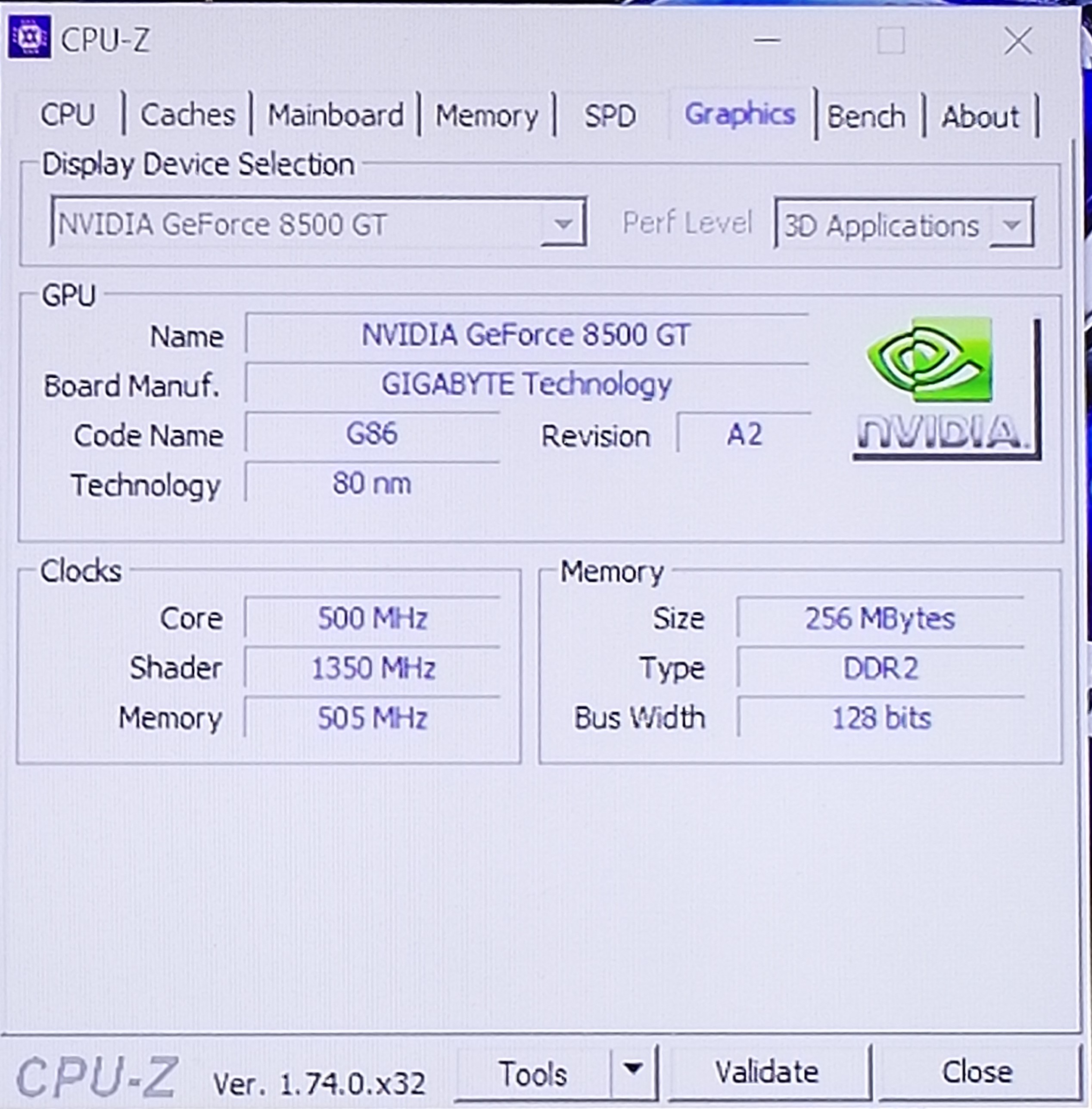

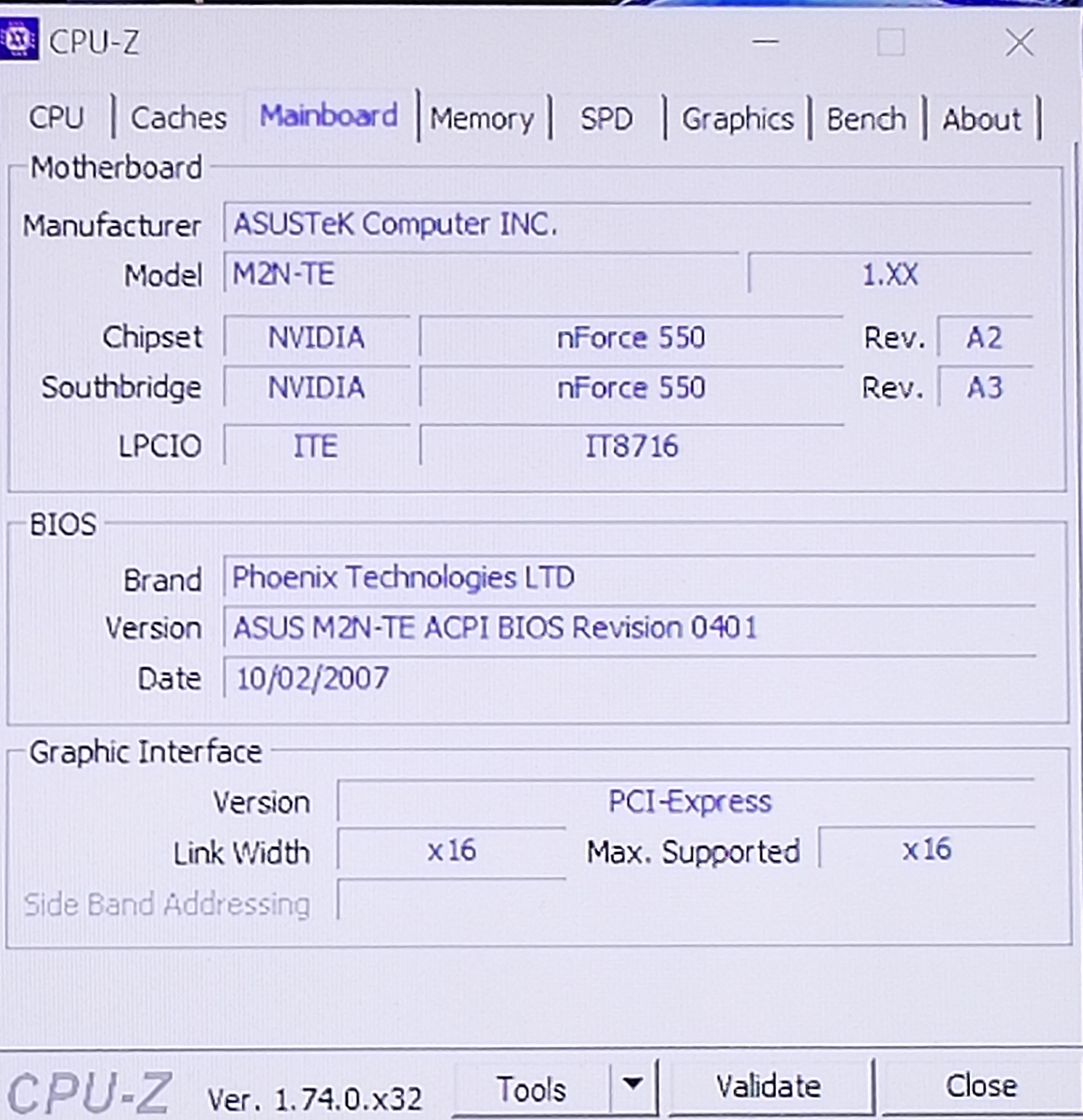

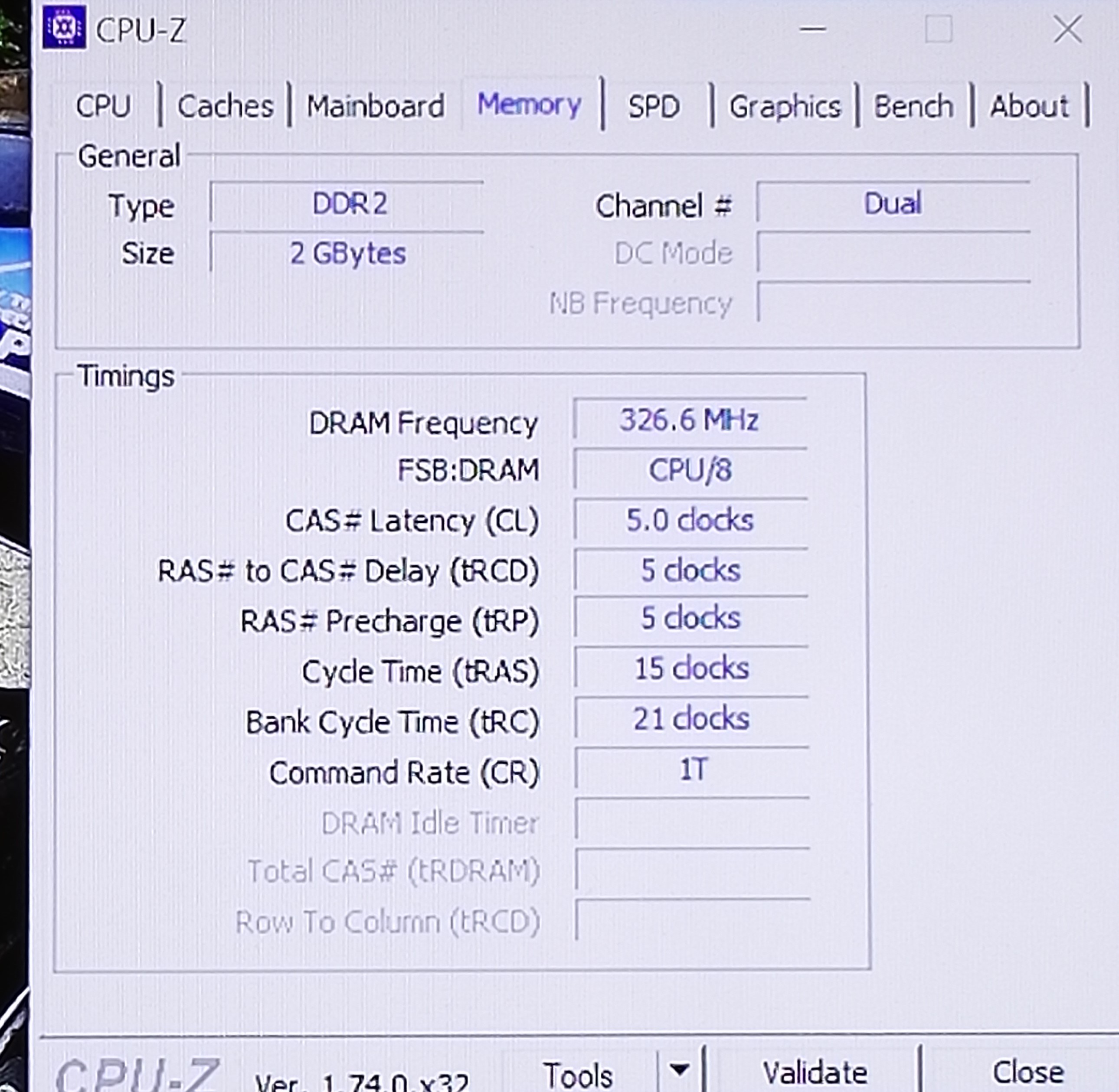

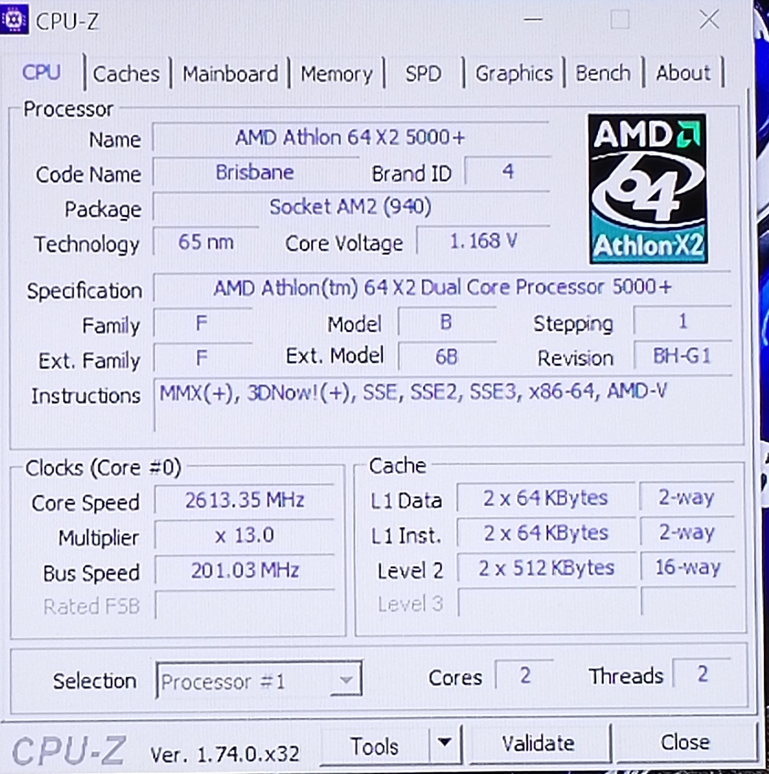

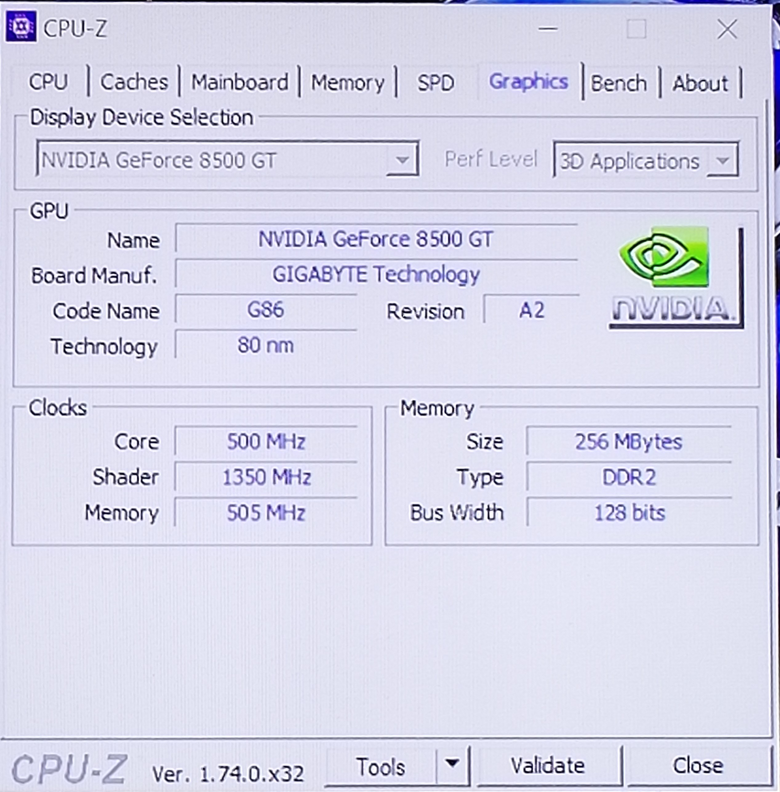

Hallo, ich habe einen alten LIDL PC und würde ihn gerne etwas aufrüsten. Zusammen bauen wäre kein Problem aber ich weiß nicht ob es sich noch lohnt oder welche Teile in Frage kommen bezüglich des Alters.
Danke schon mal für die Hilfe.

Woher sollen wir wissen welche Hardware in diesem Lidl PC noch steckt? Solange du die nicht komplett auflistest inkl. Netzteil können wir dir nicht helfen.

RAM würde helfen, 2GB sind für aktuele Betriebssysteme nicht wirklich genug. Wenn 2 Steckplätze auf dem Mainboard frei sind, nochmal 2x1GB DDR2 auf ebay gebraucht kaufen.
Das ist einfach zu alt. Mit Glück bekommst Du gebrauchte Teile, aber egal was Du machst, Du kommst damit nicht nennenswert vorwärts.
Neue GPU könntest Du einbauen - dann limitiert der Rest.
Vermutlich kannst Du Dir einfach einen Intel NUC (oder vergleichbares) oder ein System auf Basis eines AMD A8/A10 zusammenstellen. Der 7600er ist da doch schick.
Der ist dann Deiner Kiste in allen Belangen überlegen.
Ach ja: ohne Budgetangabe kann Dir niemand helfen. Interessant wären noch Netzteil und Gehäuse. Vermutlich wird man das weiterverwenden können, aber bei diesen Discounter-PCs kann man sich nie sicher sein was sie dort verbrochen haben...

Laufen dir denn deine Videos zZ. ruckelfrei durch auf angemessemesner Qualität (sagen wir mal 720p)? Erfüllt er im Allgemeinen deine Ansprüche? Wenn ja dann behalt die Kiste:
- 2 weitere GB sind PFLICHT (schon Webbrowsen allein braucht mehr als 2GB)
Wenn das Netzteil mitmacht, eine z.B. HD5870/6870/GTX460 holen (Leistung wie 750Ti) - da verzehnfachen sich auch mal die Frames. Aktuelle Spiele wirst du Glück haben, dass du sie dann überhaupt spielen kannst, aber nur etwas ältere bzw. Indies werden gut laufen.
Wenn das Netzteil nicht reicht, gleich ein sehr ordentliches holen; dieses kann man dann später für den Nachfolger verwenden.

selbst wenn du nochmal 2 Gb RAM und eine neue Grafikkarte sagen wir für 50 € eine 550 GTX oder 6850 AMD da reinpackst wird immer noch der prozessor bremsen .
Kannst ja mal schauen ob da noch was besseres auf das Bord passt aber viel hoffnug hab ich nicht .

Auf was muss ich achten damit der Prozessor auch passt und läuft?
Kommt Leute... ich hab einen Lap mit einem C2D P8400 @2.26Ghz, welcher nur minimal schneller ist als der 5000+ mit 2.6Ghz (v.a. wenn man ihn leicht auf 3Ghz übertakten könnte)... Verglichen zum i7 4790k fallen 80% der täglichen Aufgaben - vor allem Web - unter "nicht gefühlter Unterschied" zu "gefühlt, aber tolerabel (z.B. eine Website braucht 300ms mehr beim Aufbau).

Das Gehäuse muss aufgeschraubt werden und die Angaben von Etikett des Netzteils ausgelesen werden. Wobei ich mir jetzt schon sicher bin, dass das Netzteil zu schwach dimensioniert ist...
Das erste Anlaufen der Programme dauert, aber ist dies überwunden solltest du im Laufenden Betrieb gerade mit 4GB fast sehr gut durchkommen.

https://www.asus.com/de/Motherboards/M2NSLI/HelpDesk_CPU/
na jetzt bin ich mal platt :freak: laut liste passt da ein Ph II X 4 925 oder sogar 945 drauf .... :D
Dann geht die Kiste sehr wohl zum spielen .
Ph II 945 drauf - Auf 4 GB RAM erweitern - Grafikkarte je nach Netzteil 460 / 470 /550 / 560 GTX - 6850 / 6870 / 7770 7850 AMD .
Fertig ist ein guter office PC mit Spielfähigkeit .

Danke für die vielen Antworten. Hab mal aufgemacht. Auf Netzteil steht.
ATX4035- HEN
(3,3 V & +5V= 130W Max) Total Output shall Not exceed 350watts. Peak Load 400watts
