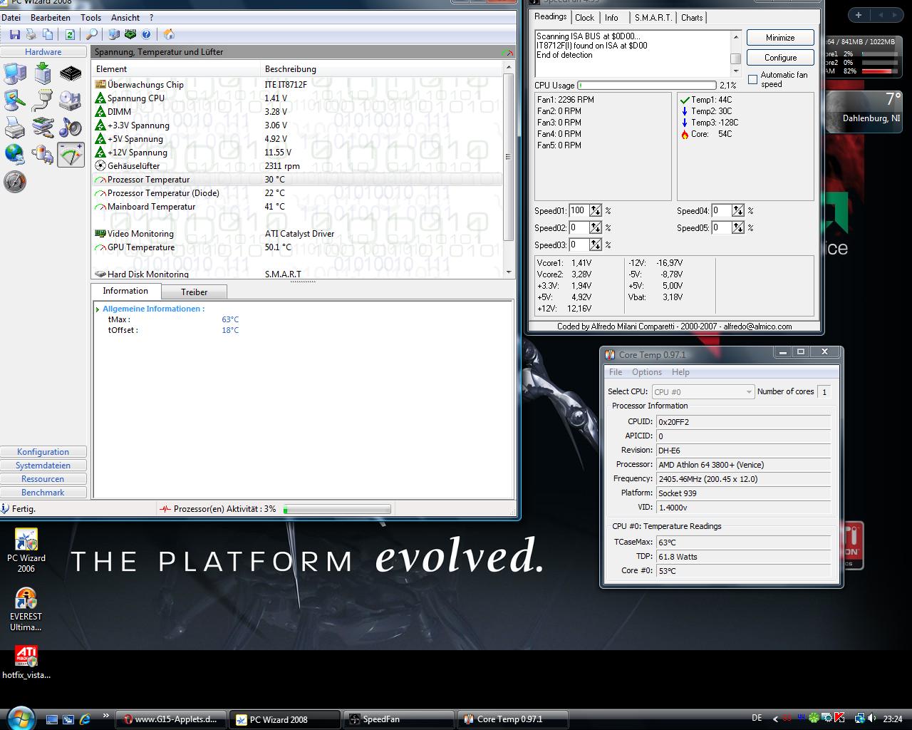

Ich habe folgendes Problem ich würde gern meine temperatur des cpu wissen aber ich weiß nicht wie hoch sie wirklich jetzt ist brauche hilfe
Ich denke es ist Temp1 also 44°C+ ,würde sinn machen :] sonst einfach mal auf configure klicken bei speedfan und schauen was temp1 für einen Sensor hat.
Na 53°C könnten auch stimmen ! weiso läuft deine CPU mit 1.4V ? normal sind doch 1.35 !
Moins!
Core ist die CPU Temperatur. Die 44Grad ist nur die Sockel Temperatur, bzw ein Sensor direkt unter der CPU und wird vom Board ausgelesen, das stimmt aber hinten und vorne nicht. Ob die 53/54 Grad wirklich vom CPU stammen sieht man ganz einfach indem Konfigurieren klickt.

Ich hab rausgefunden was die temp. für den cpu ist aber nun hab ich das problem das der cpu irre schnell warm wird beim spielen innerhalb von 5 min. von 38°C auf 65°C das finde ich schon seltsam waoran liegt das?
Dein Lüfter sitzt NICHT richtig drauf - die CPU sollte 60°C nicht überschreiten.
Lüfter runternehmen - Wärmeleitpaste ERNEUT verstreichen - Lüfter aufsetzen - darauf achten, dass dieser NICHT auf der CPU verschoben wird - Kühler befestigen - Kabel am richtigen Stecker anschließen - PC starten - ins BIOS - Hardware-Monitor - wenn die Temperatur jetzt schnell auf mehr als etwa 52°C steigt, bei geöffnetem Tower, dann das ganze wiederholen und ein wenig Wärmeleitpaste in die Mitte der CPU auftragen - Kühlkörper wieder aufsetzen usw.
Gruß Hanne
danke jetzt funkt es wieder einwandfrei temp geht net höher wie 52°C
