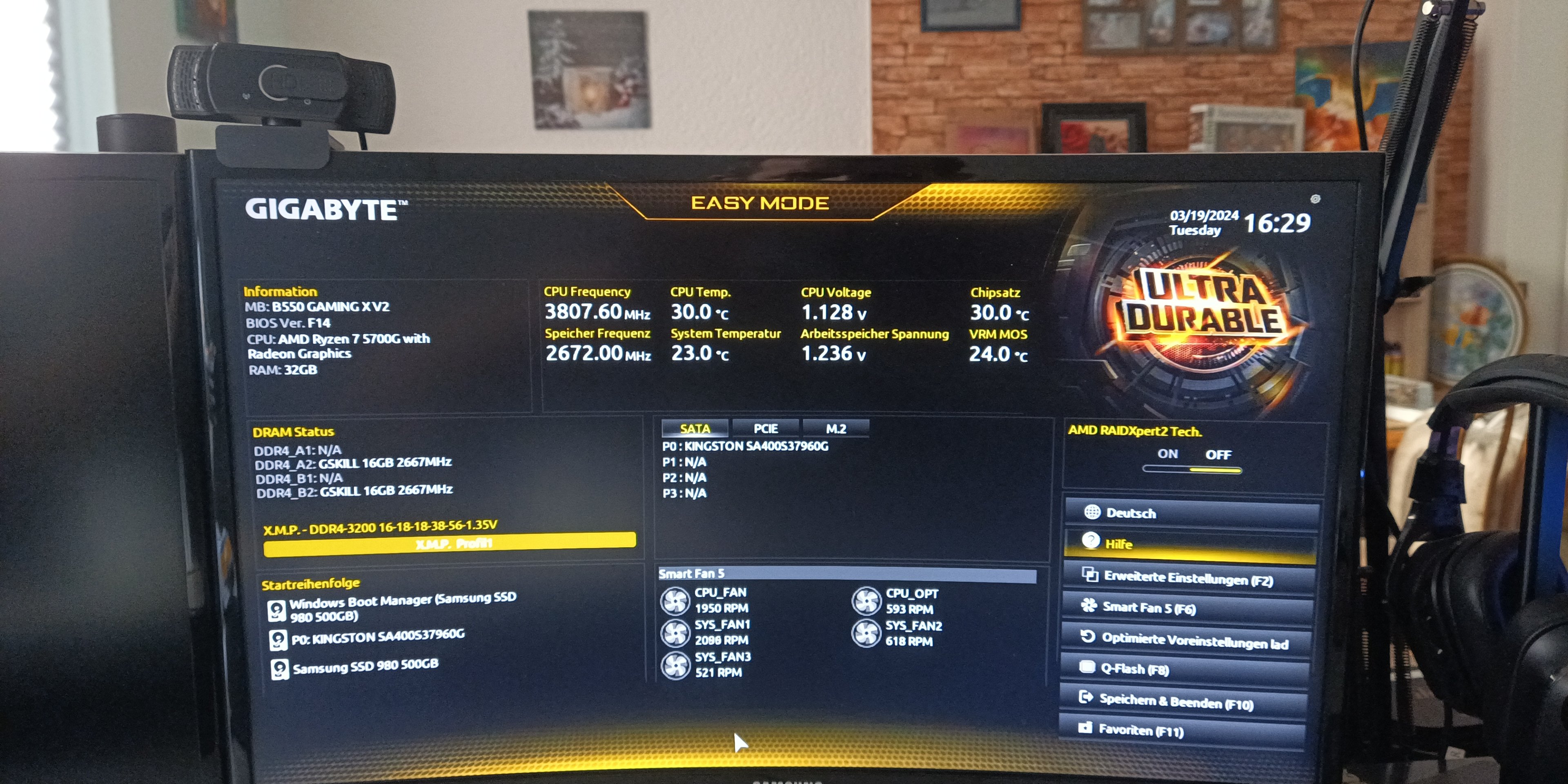

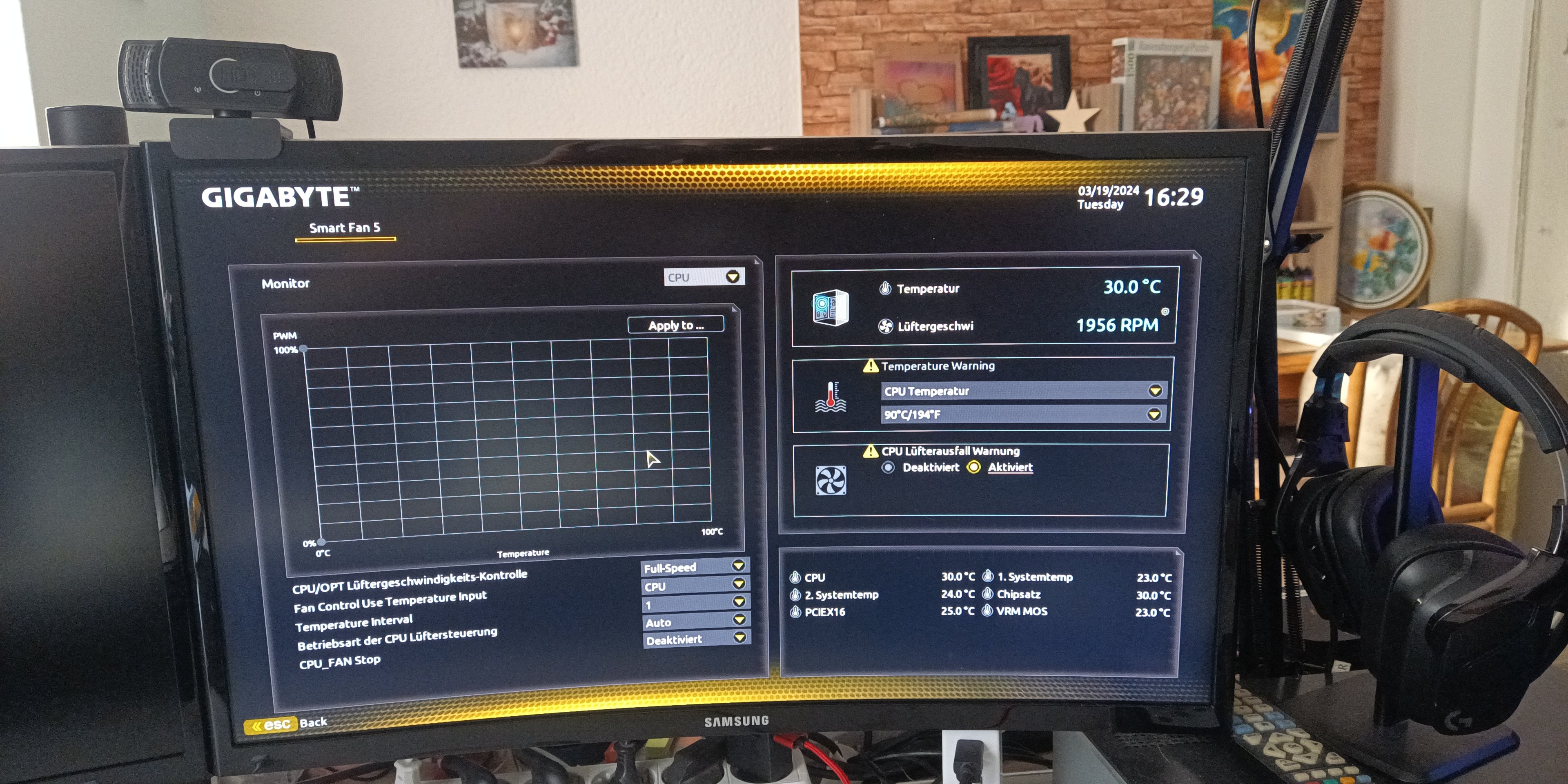

Die Temperatur fällt aber nur wenn ich die Lüfter kalibriere, tu ich das nicht bleibt die Temperatur bei 95 laut anzeige. Habe noch mal überprüft es ist die CPU Fan direkt. Habe das jetzt auf full speed

Ja.. die Pumpe geht halt genauso als Lüfter durch, denn die hängt ja auf nem Lüfteranschluss. Das programm weiß natürlich nicht, was wirklich dahinter hängt. das arbeitet nur mit den werten die es bekommt. rpm, Spannung..
Dein Ram läuft garnicht mit dem XMP Profil, nurmal so.
Kann ich das beheben oder ist das technisch nicht möglich mit dem RAM ?
Ich habe jetzt diverse Vorkehrungen getroffen ich werde das ganze dann mal beobachten, ich hatte die CPU kühlung nicht auf vollast laufen weil er dadurch leiser war.
Brauchst die lüfter ja auch nicht voll aufdrehen, die pumpe in nem gesunden bereich an drehzahl halten ist deutlich wichter, sonst bringst du das Element was kühlen soll nicht von der wärmequelle weg wenn die nix pumpt.

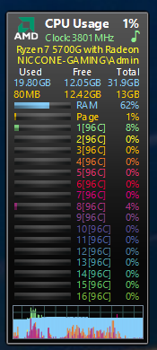

okay ich hatte den Pc jetzt mal für eine weile aus, habe ihn jetzt wieder hochgefahren, die Lüfter laufen auf hoher stufe, aber sehen sie hier, das clipboard zeigt an 95C bei einer nutzung von 5 % der CPU, ist das programm vllt einfach kaputt?
okay hat sich erledigt, das Programm ist fehlerhaft, ich habe unter einstellung Show CPU Temperatures von (Core Temp) auf (PC Meter) gestellt und dann wieder getauscht, und schon war die temperatur ganz normal bei 52C
bzw er zieht sich die Daten aus Core Temp und das scheint wohl nicht ordnungsgemäß zu laufen

Deine Lüfter schließt du alle an CPU FAN oder FAN an auch mit splitter kein Problem.
Deine Wasserpumpe kommt alleine an einen Anschluss und mit fixer Drehzahl bspw. 3500 RPM.
