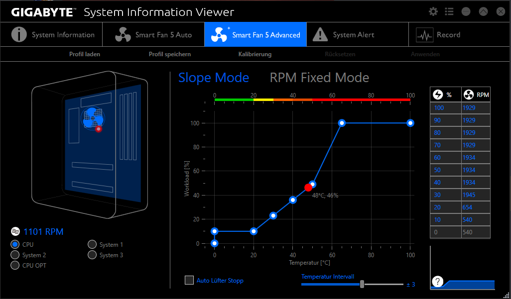

Ich öffne dann den App Center von Gigabyte und gehe auf SIV. Dann gehe ich auf Smart Fan 5 Advanced und klicke auf Kalibrierung. Danach geht die Temperatur Anzeige wieder auf unter 50 Grad zurück und er läuft Silent. Das löst aber nicht das Hauptproblem was ich habe nach dem Start des Computers.

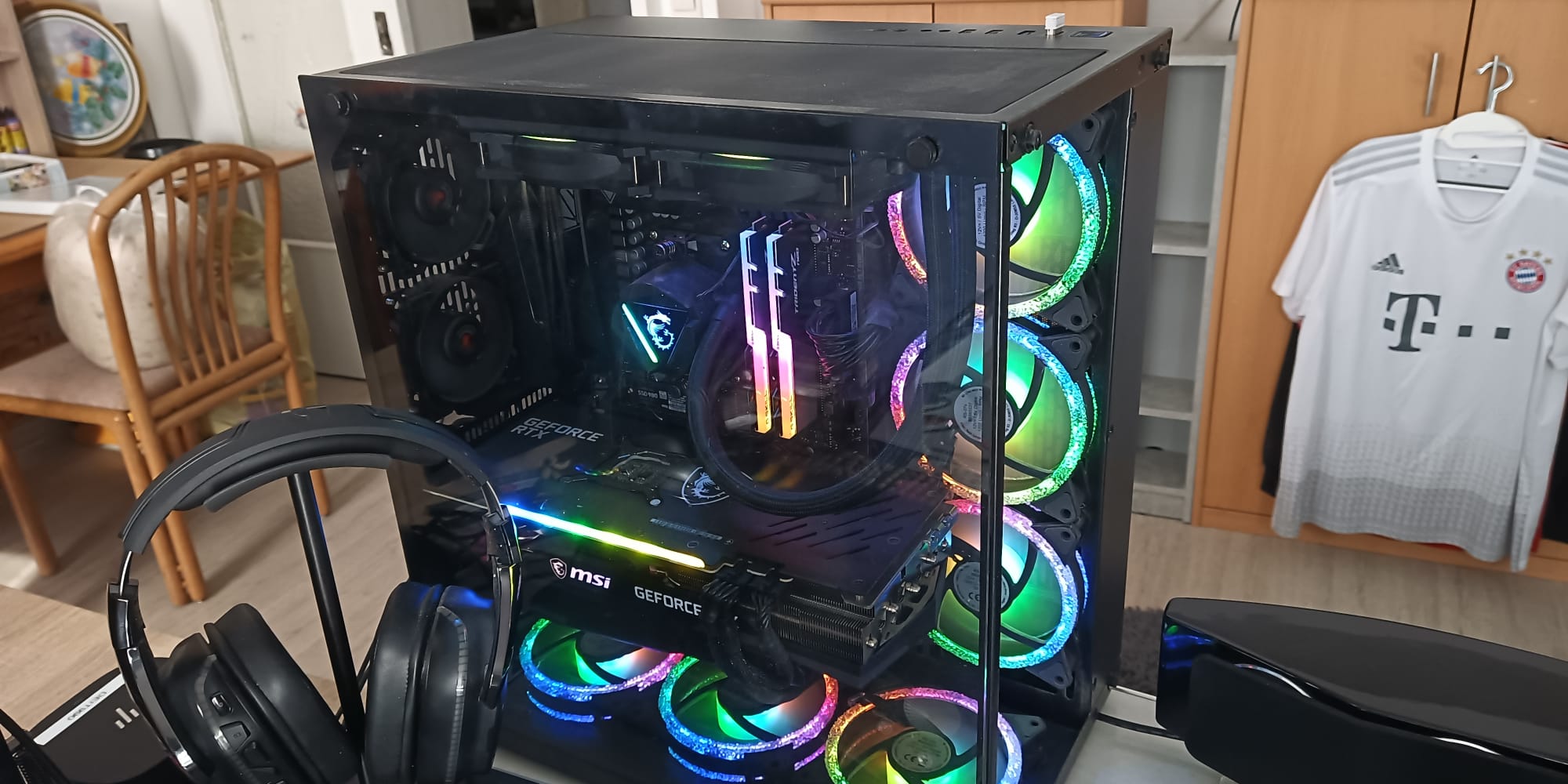

ja sind rgb lüfter wollte da halt so haben xD ich mach mal Foto moment. Gut die Wärmeleitpaste ist zwar noch nicht alt aber sollte ich probieren. wo finde ich das ganze mit der Lüfterkurve und Pumpengeschwindigkeit im Bios?
Das kuriose ist halt das nach der Kalibrierung der Lüfter in dem Programm alles wieder ganz normal läuft
Reaktionen: Punsch

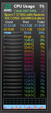

das ist mein programm

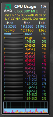

meinst du du könntest mir dabei etwas helfen, mit dem Bios bin ich noch recht unerfahren und will da nichts kaputt machen. Das ist mein Windows Gadget was dann nach dem Start die Temperaturanzeige auf 95 Grad hoch schießt

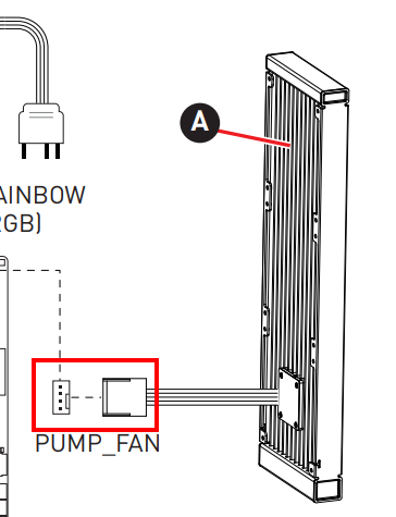

Laut Anleitung zu deiner AIO kommt das Kabel aus dem Radiator:

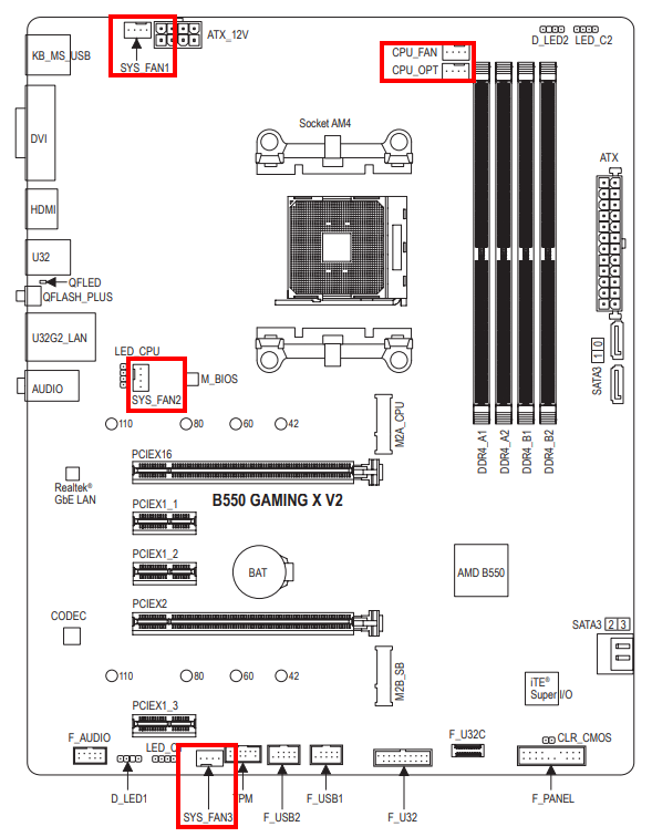

Dieses Kabel steckt auf deinem Mainboard in einem dieser Ports:
Und diesen Fan Port findest du dann auch im UEFI. Hier wäre es dann eben interesant ob da überhaupt was passiert.

Du musst erst mal herausfinden an welchem deiner Anschlüsse die Pumpe der AiO physisch angeschlossen ist, siehe Layoutübersicht im Handbuch des Motherboards.
Dann kannst du direkt nachdem du den PC anschaltest per mehrfachem Drücken des Entf-Buttons in das BIOS/UEFI. Dort in den Bereich "Smart Fan 5" wechseln und den richtigen Anschluss entsprechend der Tipps hier im Thread einstellen, bzw. siehe auch Handbuch Motherboard Seite 31.
