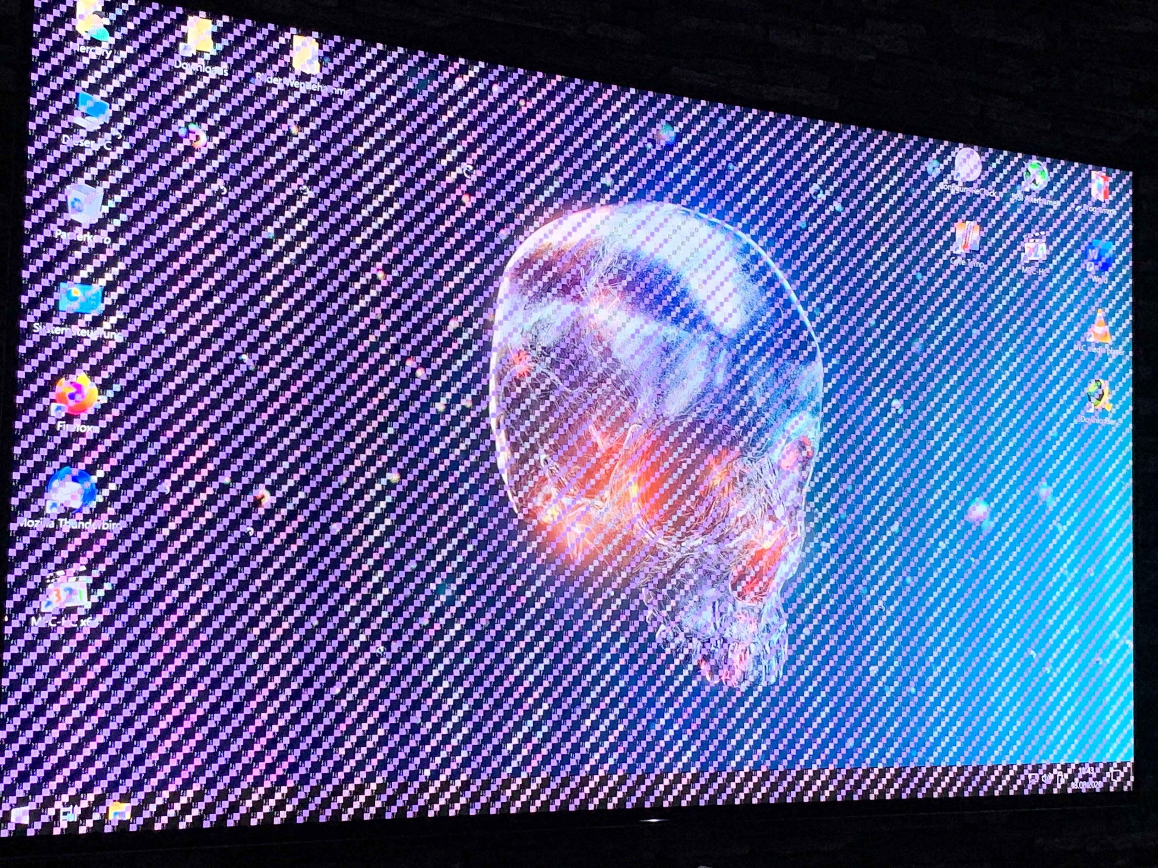

.Und zwar hat mein Vater Probleme mit seinen PC.
Er hat oft Bild Probleme mit seiner 580
An einen sony xe93
HDMI Kabel wurden schon andere getestet kein Erfolg.
Ich tippe mal drauf das die Karte defekt ist...Siehe Bild
Sieht schwer nach Vram defekt aus.
Nur zum sicher gehen ist der Fehler so auch auf Screenshots zu sehen ?
Mal ist dieser Fehler oder einfach nur grünes Bild
Angeschlossen ist der PC so...
580 --->>> Denon x1300 ----> Sony XE93
Dass im Hochommer selten gereinigte Karten mit sehr hoher Abwärme kaputt gehen,
ist keine Seltenheit. Falls das Board eine onboard GPU hat, kannst du die Grafikkarte
mal ausbauen und direkt den TV / Monitor an die Hauptplatine anschließen.
die fehler sind nicht erst seit heute... sondern bestehen schon seit Feb. 2020 ..
also hat es mit Sommer nichts zu tun.... die Karte wurde erst Januar 2020 gekauft
