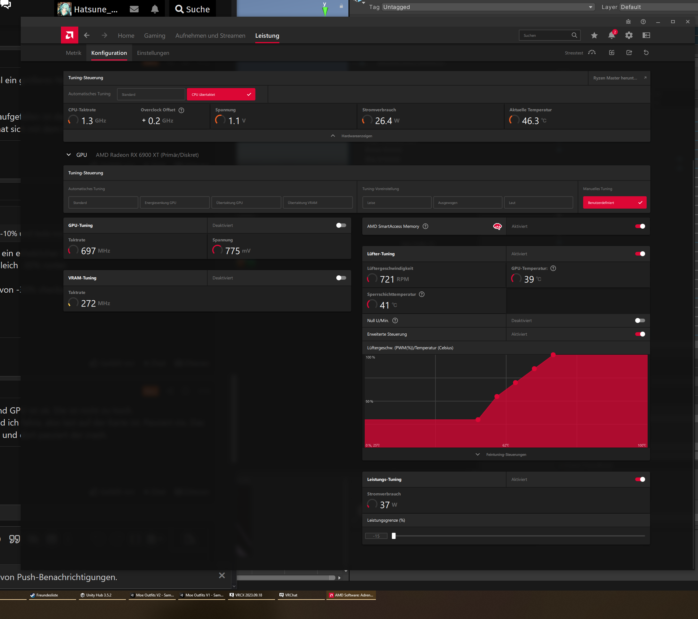

Bei mir ists ne 6900XT-23.7.1. Netzteil ist bei mir ein Straight Power 11 1200W

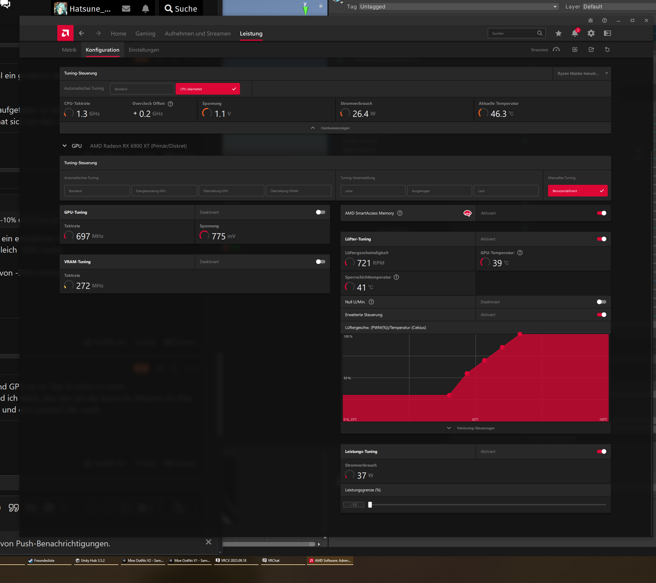

7900XTX mit einem alten BeQuiet straight power 600W , keine Abstürze oder Treiberprobleme.
Reaktionen: Independent
