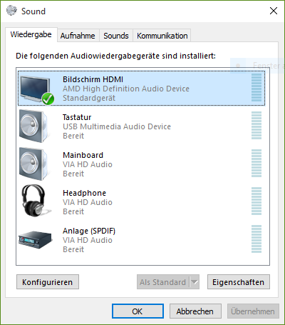

Über "Wiedergabegeräte" geht es leider nicht, weil beide Bildschirme für Windows das Gerät "AMD High Definition Audio Device" sind:

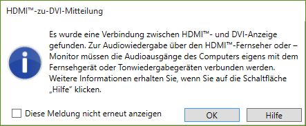

Leider hilft es auch nicht ein Klinken-Kabel zu meinem Monitor zu legen, weil dieser bei aktivem HDMI Eingang auch den Ton vom HDMI Kabel nehmen will. VGA will ich ungern benutzen weil dann die Auflösung vom Monitor manchmal spinnt. Übrigens kommt diese Meldung wenn ich den Fernseher nachträglich anschalte:

Hm, bei neueren AMD Karten ist es so das jeder audiofähige Ausgang getrennt unter den Windows Audiogeräten auftaucht... wenn das bei deiner 5750 nicht der Fall ist befürchte ich das man es nicht selber wählen kann.
Okay danke schon mal, das ist schon mal gut zu wissen, dass bei neueren Grafikkarten die Audiogeräten getrennt sind.

Der eigentliche Text ist ja dass du ein DVI gerät am HDMI hättest, dann würde kein Ton gehen (der Ton ist eine Erweiterung des Datenprotokolls die eigentlich nur HDMI unterstützt, aber bis auf die Steckerform sind HDMI und DVI identisch, daher geht Ton prinzipiell auch über DVI). DVI Geräte können nur nichts mit den Ton-Daten anfangen.
Ich denke dass bei dir die Meldung kommt weil der Audioausgang durch den anderen Monitor schon belegt ist und einfach nur einen falschen Text hat. Zu der Zeit als ich eine 5870 hatte hab ich sowas leider nie ausprobiert (auch mangels passender Geräte), daher kann ich da auch nur etwas raten was wirklich passiert.
