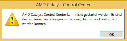

al3x4nder schrieb:In der Fehlermeldung steht selbst steht das "xxx".![]()
Dann hat AMD offensichtlich Mist gebaut.

al3x4nder schrieb:Alles gelöscht, jeden Treiber der in Verbindung damit steht runtergehauen und alles per Administrator neu installiert. Immer noch diese Fehlermeldung.
Sehr merkwürdig.
Das solltest du mal im AMD-Forum melden.
