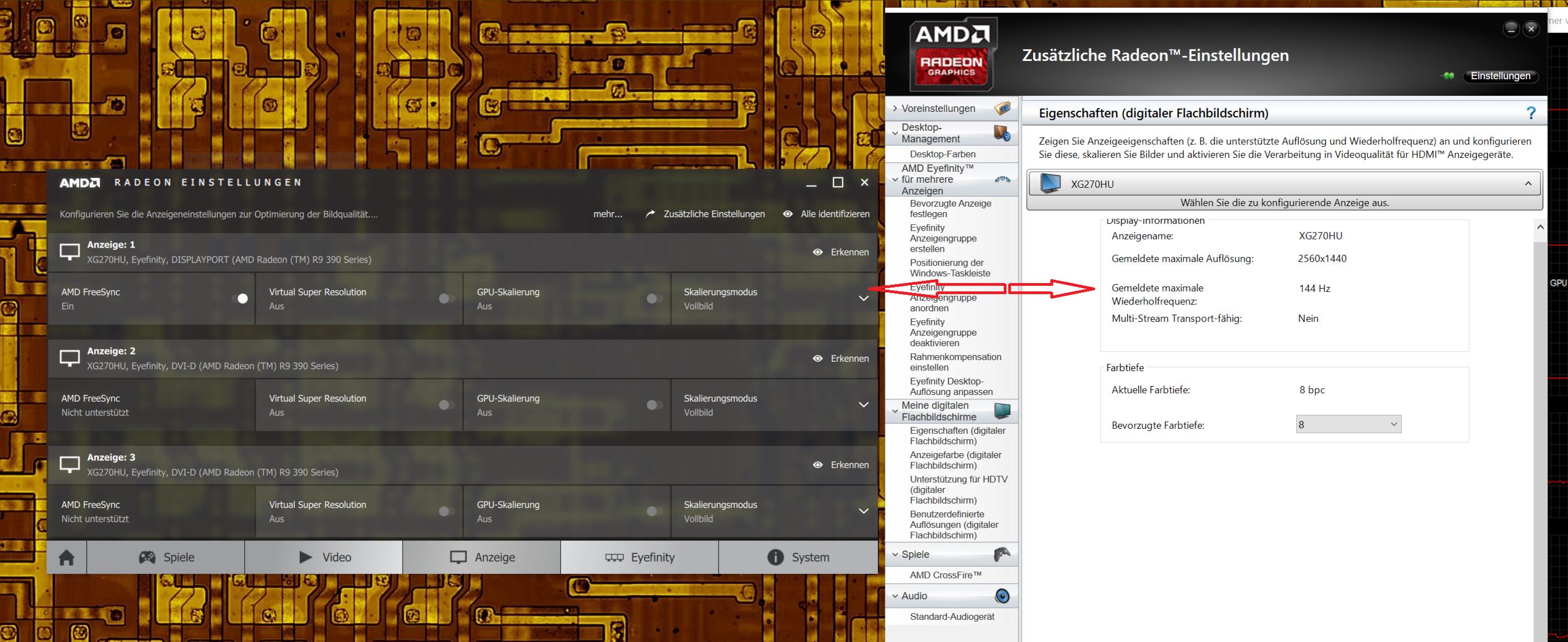

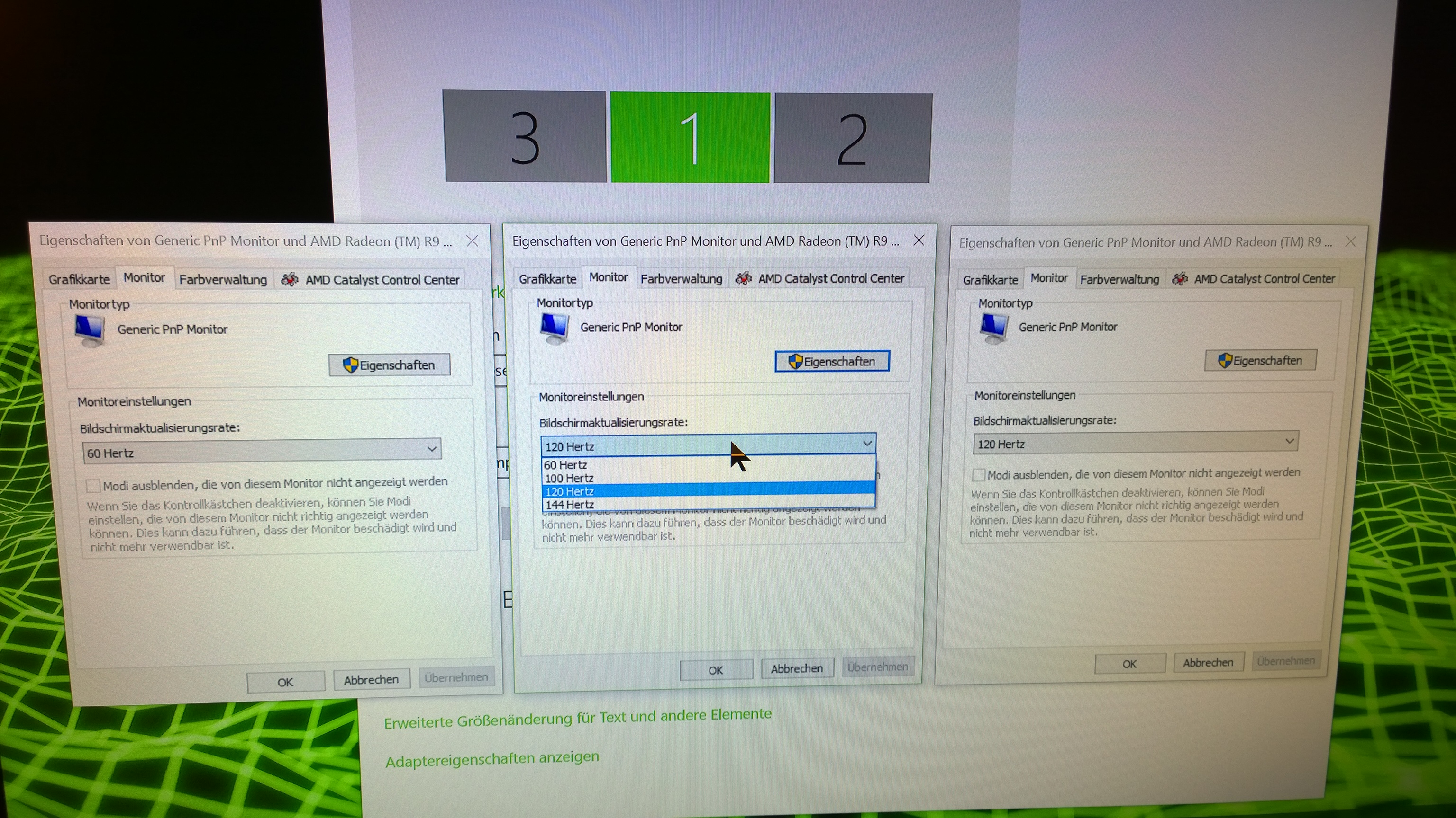

144Hz Läuft bei Crimson. Systemsteuerung/Anzeige/Eigenschaften von Monitor. Dort Vorwählen wenn verfügbar.
Muss am DP angeschlossen sein...
