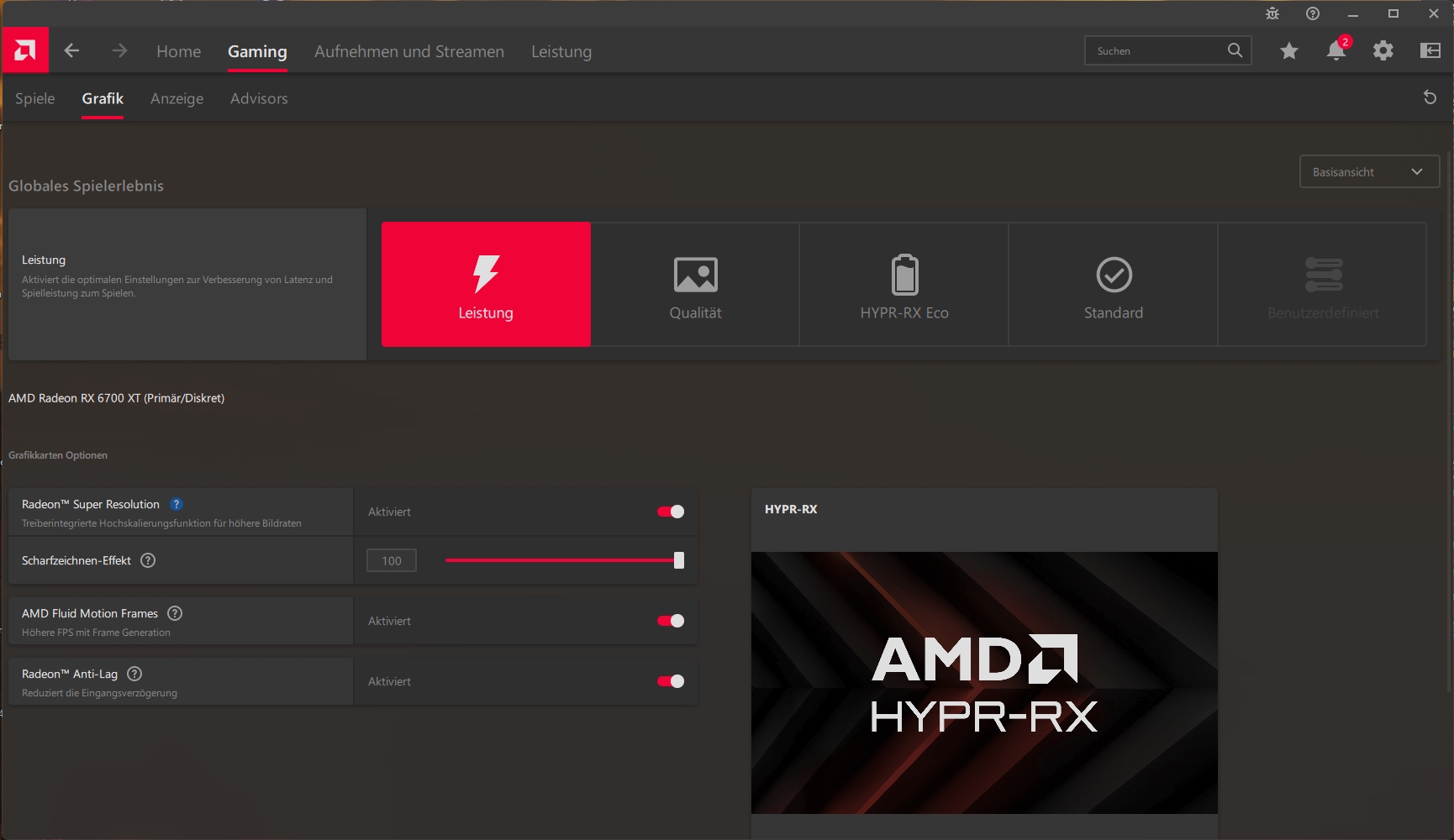

Komisch, auf dem Rechner meiner Tochter war das aber mit dem 23.30.13.03 nicht aktiv/angezeigt.
Erst jetzt zeigt er es an:
Contor schrieb:
Es gibt übrigens einen neuen Preview Treiber mit dem FMF jetzt auch auf Grakas der 6000der Reihe getestet werden kann:
AFMF, nicht FMF.
FMF geht mit jeder Karte
ich glaub ich wert echt zu alt :evillol:
Wo is da denn der unterschied?
Fluid Motion Frames gibs doch nur bei AMD oder wofür steht das A jetz am Anfang?
Fakt ist: im 23.30.13.03 gabs die Anzeige (also wohl auch das Feature) auf der 6700XT noch nicht, mit dem 23.30.13.05 isses jetz da.
Und wieso wird dann explizit erwähnt das es mit dem Treiber nun auch auf den 6000der Karten verfügbar ist?
AFMF ist Treiber internes Fluid Motion Frame
FMF ist in FSR3 integriertes Fluid Motion Frame
FSR3 wird direkt im Spiele Code mit einbaut, hat also nicht mit dem Treiber zu tun.
Wurde es auch bei den Treibern davor genau so geschrieben!
