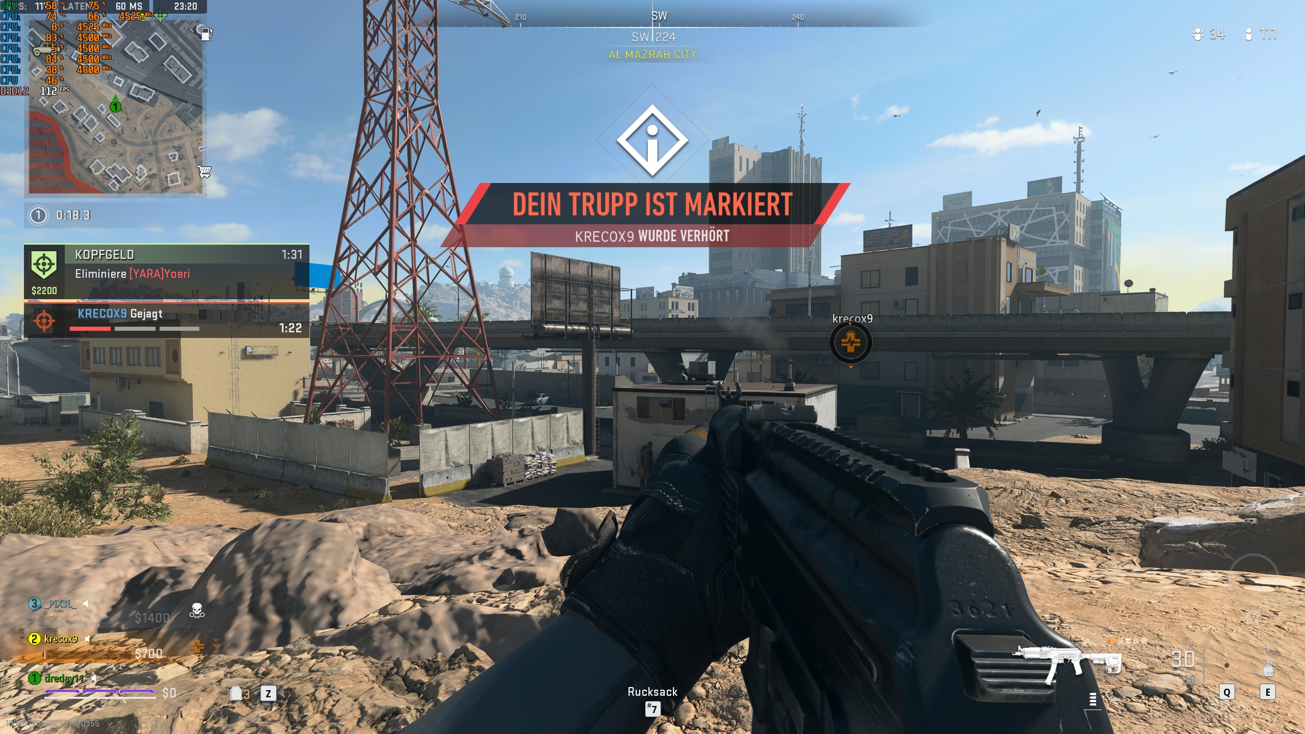

WQHD, Grafik auf Extreme + Fidelity Cas
CPU 60% Auslastung
GPU 75% Auslastung
Also klares CPU Limit

Schau auf die gpu Auslastung, ist die unter 90 % haste nen cpu Limit.
Von den fps her passt das aber zu nem gpu Limit bei 1440p.

Das würdest du gesagt bekommen, wenn du dir per Riva Tuner (+Afterburner) mal alle CPU Kerne anzeigen lässt und uns einen Screenshot davon hier rein stellst.
Moin,
Zuerst einmal siehst du ja, dass deine GPU bei 75% Last herum gammelt, während mindestens 2 Kerne deiner CPU schon am kotzen sind.
Du kannst dir die anderen 6 Kerne ja auch nochmal anzeigen lassen, aber so sieht es definitiv nach CPU Limit aus. Warum dann ein Kern fast bei 90% ist und der andere fast bei 0% ist interessant. Anscheinend wird die Last nicht ordentlich verteilt.
Edit: https://www.computerbase.de/artikel...bschnitt_spielebenchmarks_in_720p_fhd_und_uhd
Kann schon gut sein, dass dir die 20% mehr CPU Power deine GPU dann anständig auslasten. Es ist aber durchaus denkbar, dass du selbst danach immer noch im CPU Limit hängst. Das geht den 4090 Besitzern auch öfter so.
