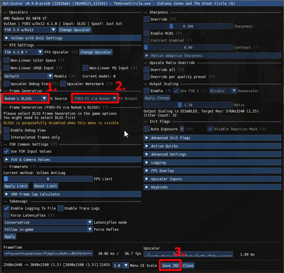

@Return2Burn
Probiere mal das:
Danach das Spiel neustarten und in den Optionen DLSS FG auf 2x stellen.
@Eller
Muss ich dafür ne separate DLL ins Verzeichnis kopieren? Bei mir ist die Option ausgegraut und wenn ich drüber gehe, sagt er "missing the dlssg_to_fsr3_amd_is_better.dll"
Ich kann dort nur DLSSG via Streamline aktivieren
@Return2Burn
Eigentlich nicht, hast du bei der Setup.bat DLSS Inputs ausgewählt?
Oder probiert mal die Pre 10 aus meinem Link.
@Eller
So ich hab jetzt mal deine Version gestestet. Ja da sind die DLLs dabei und ich kanns aktivieren. Danach ist erstmal das Spiel abgeschmiert und ich habs zurückgesetzt...danach konnte ich dann auch FG über Optiscaler mit Nukem aktivieren. Komm jetzt auf ca. 95FPS. Kann natürlich auch passen. Wenn FSR3.1+FG auf ca 150FPS kommt, bei FSR4.1 dann weniger.
Für mich passt das erstmal...ist ja mehr als spielbar. Danke aber für deine Hilfe. Die Version von dir ist mit RC1 beschriftet, die scheint doch mehr zu enthalten, als die, die ich gefunden hatte.
