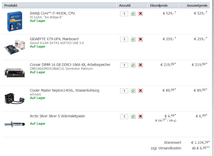

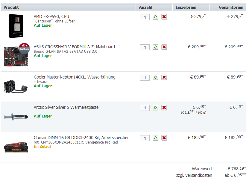

Ich hatte vor in denn nächsten Tagen mein längst überfälligen PC aufzurüsten. Nur leider kann ich mich nicht ganz recht entscheiden zwischen den oben genannten Systemen. Na ja was mir wichtig ist das der PC mit seiner Power so 4 Jahre wenn nicht noch länger halten soll und das es ein guter Allrounder ist. Zurzeit habe hab ich nen AMD Phenom II x4 965, bin auch eigentlich immer mit AMD sehr gut bedient gewesen nur meistens ist die Mehrheit echt von Intel überzeugt und schwören drauf. Deswegen frage Ich auch mal hier nach eurer Konstruktiven meinung, da ich selber gar keine Erfahrung habe mit Intel.
Beide sind nicht besonders durchdacht.
1. Ich würde klar einen Intel nehmen wenn es auf CPU Leistung an kommt.
2. Würde ich keinen Ram mit Gartenzaun nehmen. Bei Ram am besten den Billigsten mit 1600Mhz und CL9
3. Warum diese AIO (Wasser) Kühlung?. Würde da wenn platz vorhanden einen Macho HR02 einsetzen.
4. Warum keine GPU ? ist diese schon vorhanden oder brauchst du keine?
Wichtig wäre auch noch zu wissen was willst du mir dem System machen?
Wie viel willst du ausgeben ?.

Fürs Daddeln reicht sowas dicke:
1 x Intel Xeon E3-1230 v3, 4x 3.30GHz, Sockel-1150, boxed (BX80646E31230V3)
1 x Crucial Ballistix Sport DIMM Kit 8GB, DDR3-1600, CL9-9-9-24 (BLS2CP4G3D1609DS1S00/BLS2C4G3D169DS3CEU)
1 x ASRock H87 Pro4 (90-MXGPA0-A0UAYZ) ([BIOS 1.81b für Tubro@AllCores)
1 x Thermalright HR-02 Macho Rev. A (BW)
Lieber sowas und in 4 Jahren nochmal ~350€ in die Hand nehmen und erneut aufrüsten.

Zum Thema CPU, eine vergleichbare Leistung zum Intel Core i7-4930K, wäre der Intel Xeon E3-1230v3(Test) für grob 300 € weniger, der hat soviel Power, die wirst Du nicht so schnell ausreizen und sollte Deine R9 290x optimal befeuern.
16GB Arbeitsspeicher bringen beim Spielen garnichts, 8GB vom billigsten Ram reicht vollkommen aus, wie die Crucial Ballistix Sport DIMM Kit 8GB.
Kühlung ist immer Geschmacksache. Bei mir läuft ein ganz einfacher, der Arctic Cooling Freezer 13 optimal. Der wird selbst unter Prime nicht wärmer als 60° C, ein Macho finde ich hier übertrieben. Wasserkühlung ist aber auch 'ne schicke Sache.
Motherboard ist ebensfalls Ansichtssache. Das X79-UP4 ist sicherlich kein schlechtes Board, aber für die Mehrleistung zahlt man kräftig drauf.

ein i5 ist im Gamingbereich genau so schnell wie ein i7 oder ein Xeon ,
da geht es um sagen wir vielleicht max. 1 -5 %
Das bedeutet im Grundtakt ist zwischen einer 150€ CPU und einer 500 € CPU kein messbarer unterschied vorhanden.(Gaming! wohl gemerkt)
Jetzt hast du bestimmt irgend wo sehr viel verschiedene Informationen aufgeschnappt und denkst du musst unsummen ausgeben um ordentliche Performance zu bekommen.
Da können wir dich schon mal beruhigen Nein, tut es nicht.
Ein Xeon ist wie ein i7 ohne IGPU, also für dich perfekt abgestimmt und hält auch noch etliche Jahre. Es gibt keine 4,5,6 oder 7 Jahres CPU !
Auch ein 250€ Mainboard braucht es nicht und auch kein sinnloses Overclocking, denn das bedarf viel Pflege, Überwachung und Kontrolle und nicht nur schalter an, wasserkühlung rein.
Glaub uns, spar dein Geld,der Xeon reicht dicke für Spiele und deine restlichen anwendungen.
für das restlich gesparte Geld kaufst du dir mal einen anständigen Monitor für 500 € + oder was sonst noch deine Architektur verschönert.
