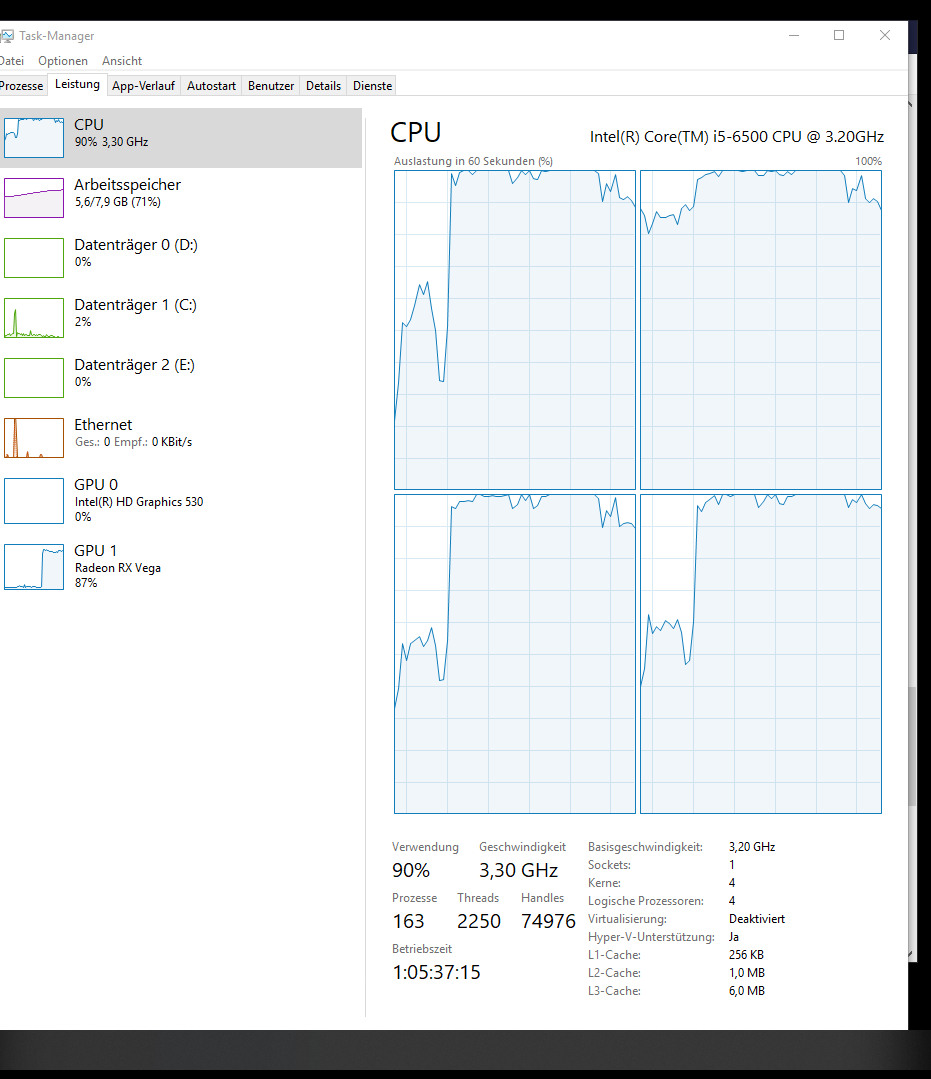

So, das ist jetzt mal ein Screenshot PUBG Full HD alles auf Ultra; leichte Einbrüche und die GPU schlägt auch ganz schön aus. Aber ich denke mir halt immer wieder: Ist Pubg XD Mit GTA mache ich das demnächst auch nochmal. Also nur für denn Fall, dass ich da was falsch interpretiere...
Du kannst den Graphen aufschlüsseln lassen, wenn Du mit einem Rechtsklick sagst, dass alle logischen Prozessoren aufgelistet werden sollen. Für mich sieht das aber sehr offensichtlich nach einem RAM-Limit und CPU-Limit aus.

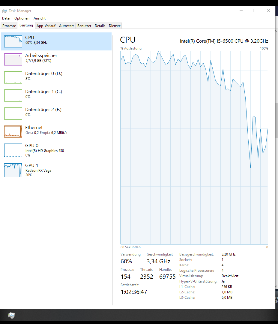

Meinst du so? Ja vielleicht ist pubg auch ein schlechtes Beispiel, weil schlecht programmiert und dann noch online zusätzlich...

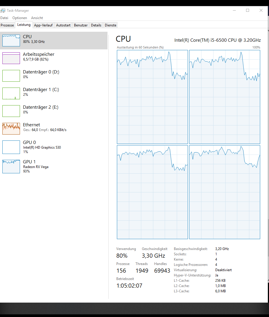

Und das darunter ein paar Minuten GTA im Story Mode: Hier scheint es mir eindeutig die cpu zu sein und es ist noch nicht mal alles auf "sehr hoch", geschweige denn ultra. Von Benchmarktests weiß ich aber, dass die Vega 56 ultra in full hd entspannt packen müsste.
