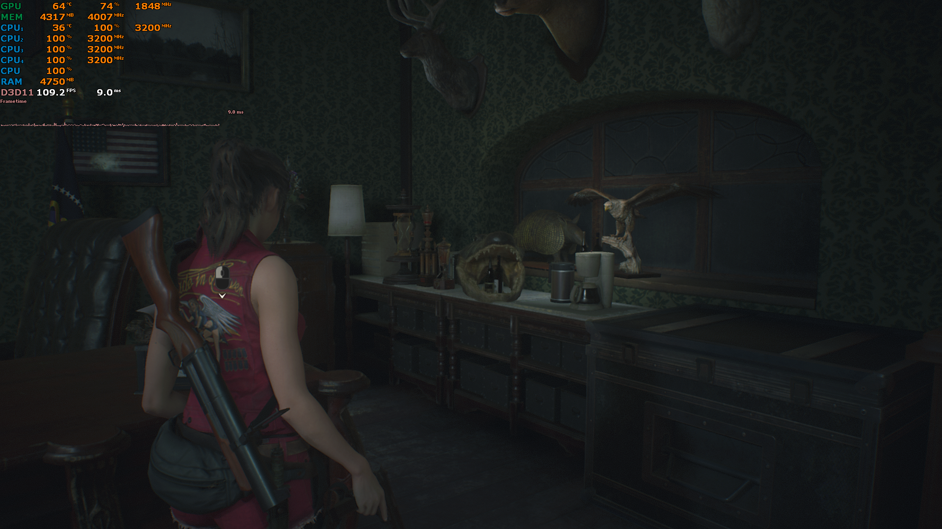

hab einen R7 1700x und eine 1070ti (ist ja etwa Vega 56 Level), den Ryzen hab ich auf 3200 runtergetaktet SMT aus und nur 4 Kerne eingeschaltet, RE2 empfohlene Einstellung 1080p, das sieht dann so aus dass die GPU nicht mehr ganz ausgelastet ist, aber gut spielbar ist.

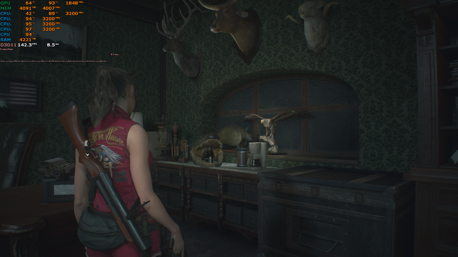

hab jetzt nur 8GB Single Channel 2133 Mhz laufen lassen, und läuft immer noch ganz gut , die Frametimes zappeln ein wenig.

Bist ja auch bei dem recht harmlosen Bild da schon bei 100% CPU-Last. da wird das Bild unruhig und zäh (fühlt sich nach weniger Fps an), würde der RAM jetzt noch volllaufen, dann hättest Du miese Framedrops.
Wie gesagt, CPU-Limit, verstärkt durch den langsamen RAM, welcher zudem noch wenig ist.
38911 schrieb:
ich denke auch beim TE stimmt etwas mit der Hardware/Software nicht.

Hallo, hab noch mal mit 4 Kernen 3300 Mhz rumprobiert (nur Eingangshalle)
das läuft nicht rund, hatte vorher immer nur Speicherstände aus anderen Bereichen geladen, 4 Kerne mit SMT lief deutlich runder. Wollte dann noch 6 kerne testen, aber leider startet das Spiel nicht mehr.
