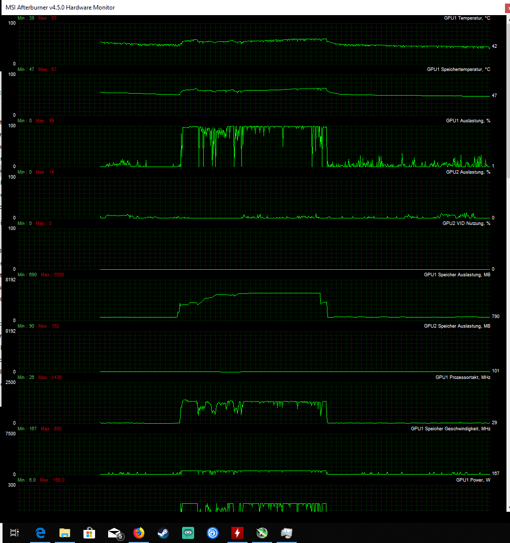

kirk1987 schrieb:
Einfach msi AB anschalten und mitlaufen lassen? Zeichnet der die Max und Mins selbständig auf?Anhang anzeigen 753605
Beim GPU Takt sehe ich nur eine glatte Linie bei 100Mhz. Ich würde behaupten die GPU taktet gar nicht hoch und hängt noch im Idle. Mach doch mal ein Ingame Screenshot mit Overlay (MSI Afterburner kann das).
Reaktionen: kirk1987
Hast recht, auf das falsche Diagramm geschaut. Den Fehler hab ich allerdings relativ häufig, dass der AMD Treiber rumspinnt und nicht Hochtaktet. Ist mir auch bei RE2 passiert beim ersten Spielstart.
