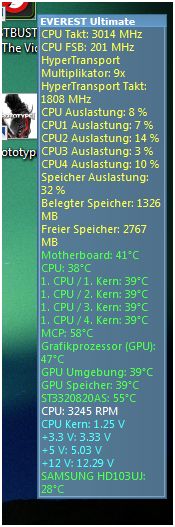

Ich habe mit meinem Boxed-Kühler unter Volllast bei diesen Temps gerade mal 56 Grad und im Idle 39.
Laut ist er auch nicht, der GC ist genauso laut. Wenn man den Boxed vernüftig über die Lüftersteuerung seinen Mainboards einstellt kühlt der gut und ist nicht sonderlich laut. Zumindest nicht lauter als der Schrott von EKL.
