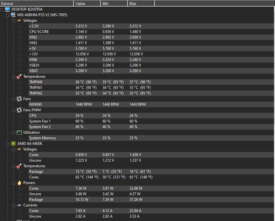

Lüfter dreht wieder aber PC so im Leerlauf ohne ohne was zu tun
Sind Temp und Drehzahl normal ?
anbei eine Tabelle
so habe das Lüfterkabel wieder zusammen gemacht 2 waren weg wieso keine Ahnung
anbei eine Tabelle

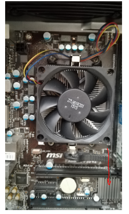

Das teil wird auch wärmer was ist das ? (Pfeil )
Chipsatz evtl, das ist aber passiv gekühlt und wird der Belastung standhalten.
Tempraturen sind ok, Drehzahl hängt vom Lüfter und dem Lüfterprofil ab. Bei kleinen, billigen Lüftern dreht das nunmal höher und wird lauter als bei Qualitätsprodukten.
Reaktionen: Bolli2
Temperaturen sehen erstmal ok aus.
So gesehen... kann rein von den Temperaturwerten so bleiben.
Also Systemstabilität und Temperaturen unter Last beobachten, wenns weiter abstürzt müssen wir weiter schauen.

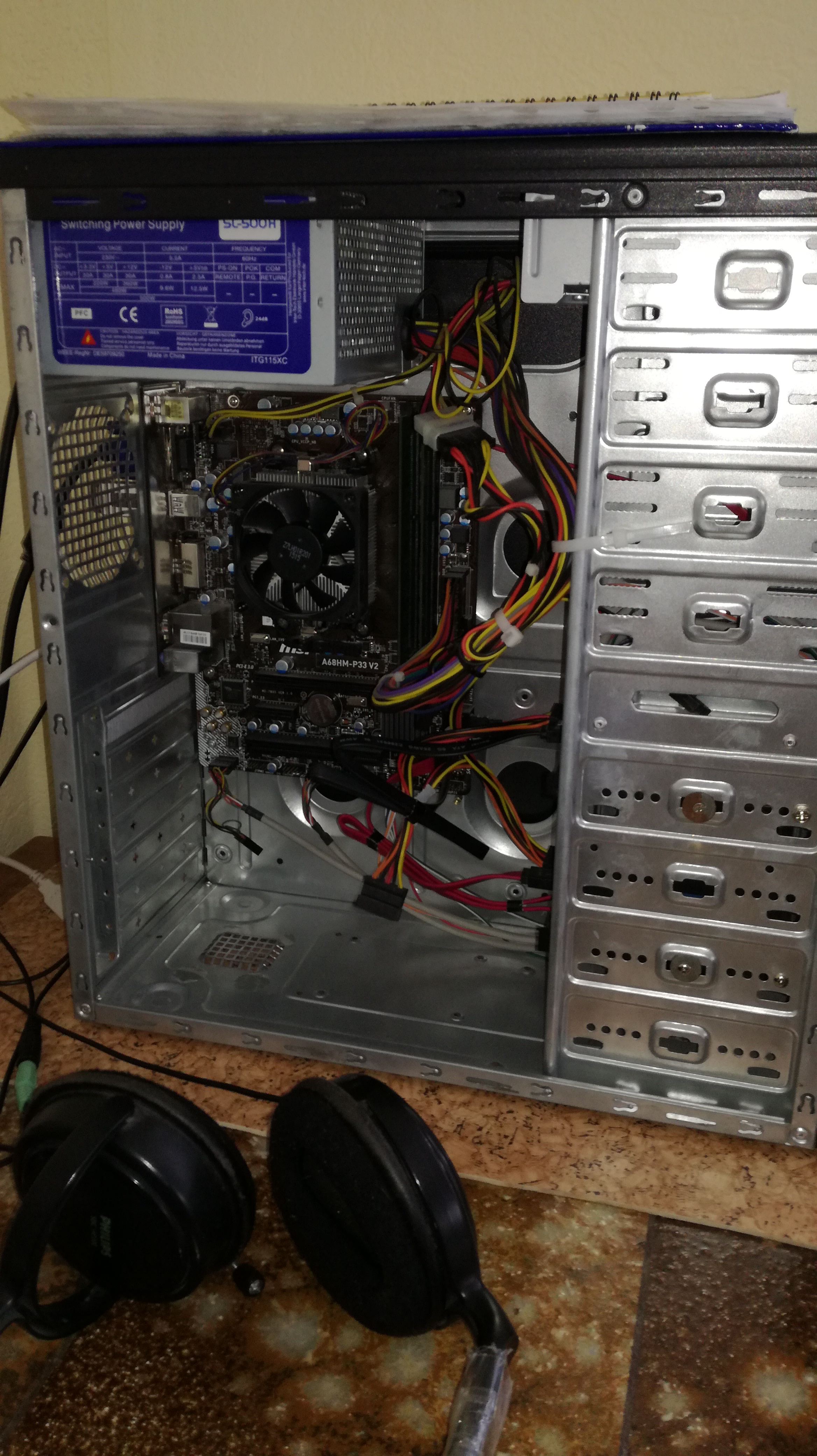

Das ist das neue Netzteil? Hat wieviel gekostet? Das kannst du dem Expterten, der dir das empfohlen hat, auch gleich um die Ohren hauen.

Temperaturen sehen OK aus. Einfach unter Last beobachten. Der Fehler sollte damit eigentlich behoben sein, wenn nicht einfach nochmal melden. Das Forum hilft gerne und zum Glück hast du den Fehler vor einem CPU Kauf gefunden.

Nein das Netzteil ist nicht mehr drin ist ein älteres Bild
hatte gerade kein anderes aus der Sicht von weiter weg
eingebaut ist ein Pure Power 11...... 400 Watt (50 Euros ) Empfehlung vom Expterten

wie hoch sollten die Temperaturen bei Belastung ansteigen dürfen für wie lange
hast du eine Software Tipp für mich zum testen ?
Du weisst jetzt dass bei 90 die Karre aufgibt ;)
Auch die Daten finden sich bei den Prozessorangaben von AMD. Aber 90 ist so oder so zu hoch.
Jedenfalls bei diesem Prozessor. Bitte nicht als generrelle regel mmerken - gibt welche die schaffen es bis 50 Grad, Andere bis 120 Grad

Wenn jetzt ein BeQuiet NT drin ist, ist doch schonmal ok.
Alles was unter 90° ist ist theoretisch ok, denn das hält er aus und er ist dann bisher in die Notabschaltung gelaufen.
Mit dem kleinen Kühler wird es sicher irgendwo bei 60-70° raus kommen.
Wenn er bei all dem stabil bleibt ist es im Prinzip erstmal in Ordnung.
Dann ist deine Zufriedenheit mit dem Lüftergeräusch dein Maßstab ob ein neuer Kühler hin soll oder nicht.
Man kann schon Prime95 zum Stresstesten nehmen. Es mag nicht alle denkbaren und undenkbaren Probleme aufdecken. Aber zum CPU heizen taugt es alle Mal.
70 Grad max habe ich beim groben Suchen gefunden. Das sollte auch mit diesem Kühler machbar sein wenn auch wahrscheinlich laut. Platz für einen Lüfter hinten ist ja auf jeden Fall auch noch. Einer rein einer raus wäre noch besser + ein besserer CPU Kühler.
