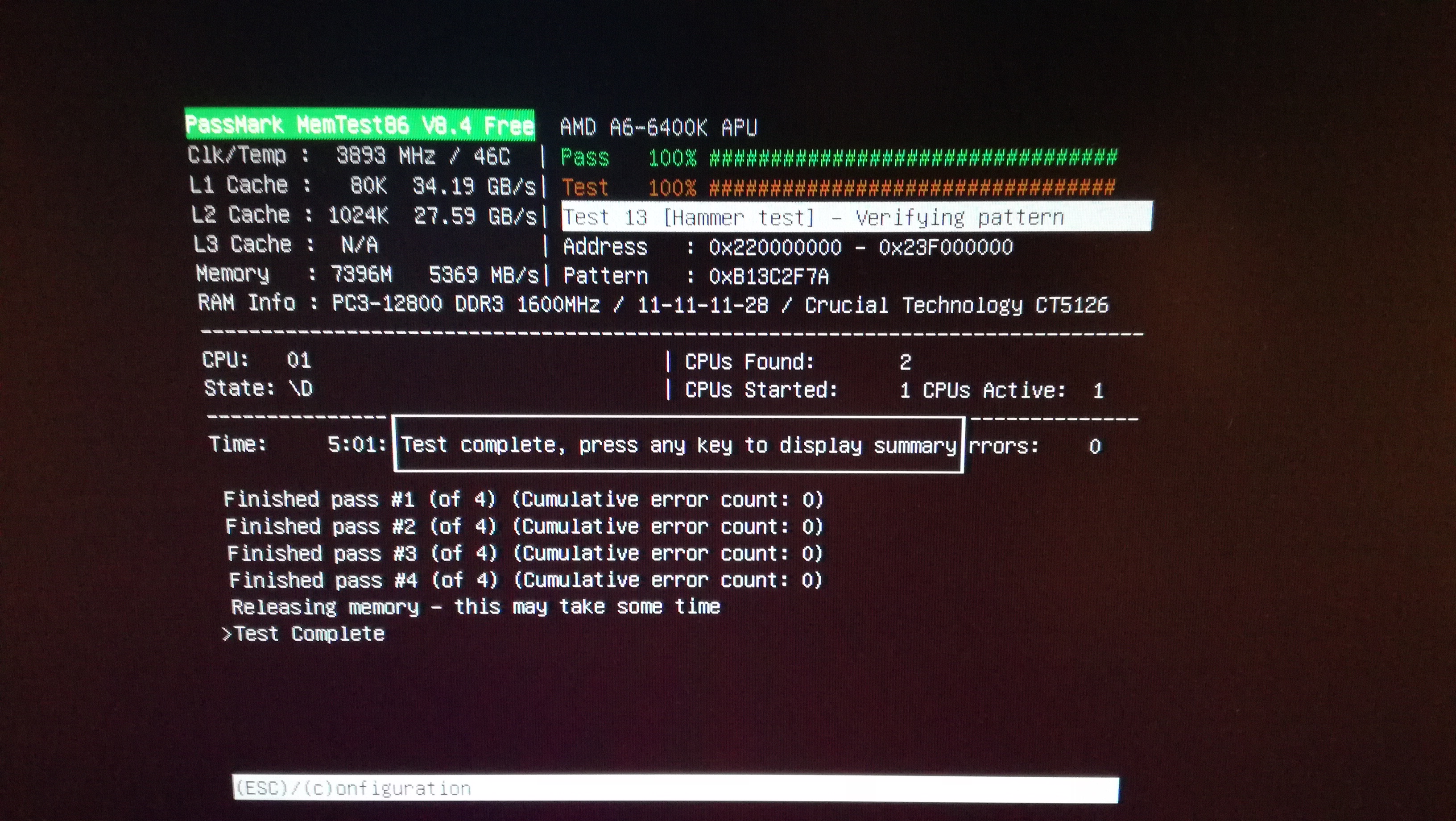

reicht das aus ? sagt doch alles
Reaktionen: species_0001
nope. das sagt, das die speicherchips auf dem Arbeitsspeicher Ok sind
Reaktionen: Bolli2 und coasterblog
ok, dann weißt du auch, dass das nicht alles aussagt?
Reaktionen: Bolli2
Prime95 ist als stresstest ungeeignet. Hier wird beinahe alles was in so einer CPu steckt ausgelastet.. alles an AVX, AES, SSE,....... Alles.
Das tut kein Spiel / Programm sonst jemals. Wennd er PC dabei abstürzt, kann das am Netzteil oder Mainboard oder einer zu heißen CPU liegen

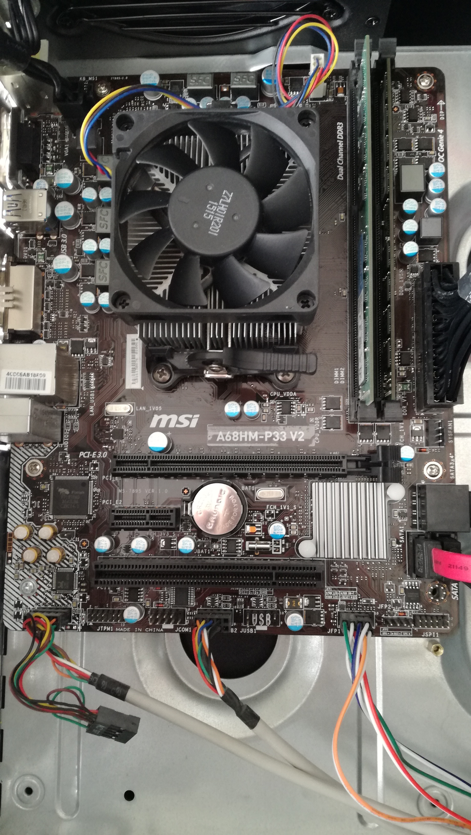

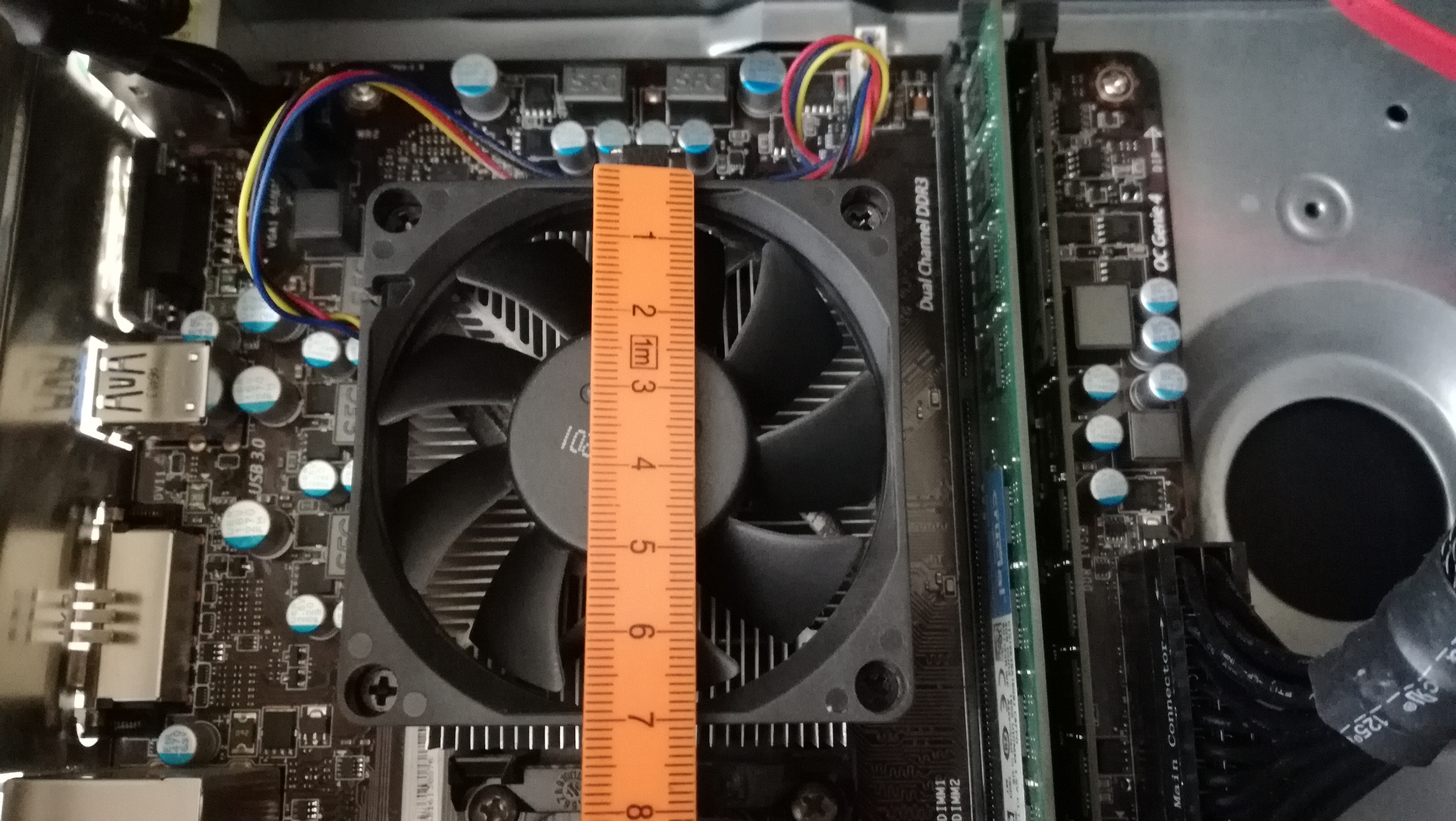

so ich hab den PC aufgemacht die Masse vom Kühler sind
L 80 B 60 H20 und der Kühlerlüfter 70 cm
der Platz für einen anderen Kühler sehr eng kann man nicht nur den Lüfter wechseln
eigentlich sollte sich der Lüfter drehen tut er aber nicht ,ich habe mein Kollegen überschätzt obwohl bis jetzt bei ihm alles klappte

Die Maße deines aktuellen Kühlers sind nicht bzw. gar nicht wichtig. Die wichtigsten Parameter sind der Sockel (den kennen wir ja, siehe Bild) und der Platz im Case. Im Detail ist die Bauform (Top Blower oder Tower) nicht ganz unwichtig, besonders bei älteren oder preiswerteren Systemen. Da geht es darum dass auch die Spannungswandler auf der Platine aktiv mit gekühlt werden sollten/müssen.
Ein weiteres Detail wäre die RAM Kompatibilität, aber wie gesagt: das sind eher Details.
Du hast aber halt keinen besonders guten Kühler und dieser ist defekt. Daher besorge dir etwas neues für deinen Sockel und dein Case. Angaben zur max. Kühlerhöhe findest du bei der Beschreibung vom Gehäuse. Diese Info wird auch bei geizhals gelistet, da schleichen sich aber dann und wann auch mal Fehler ein - also besser Info vom Hersteller nutzen.

so ich habe den Lüfter abgemacht und gesehen das am Stecker für die Stromversorgung das oder zwei kabel weg sind muss mir das erst genauer mit der Lupe ansehen ich werde es versuchen erstmal zu reparieren
Dein Foto Beitrag #24 oben zeigt eigentlich üppig Platz um das Mainboard herum. Da sollte ein neuer größerer Lüfter kein Problem sein.
Ggf. mach nochn Foto von noch weiter weg, dass wir den gesamten Gehäuseinnenraum sehen können.
Jo... ein stehender Lüfter erklärt natürlich so einige Temperaturprobleme :D
