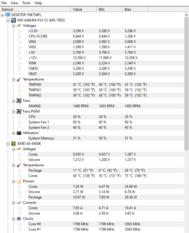

ja von den Temperaturen her pass es jetzt so ca 42 grad aber eben 2 mal Kernel Power

hier mal eine Info vom HWI

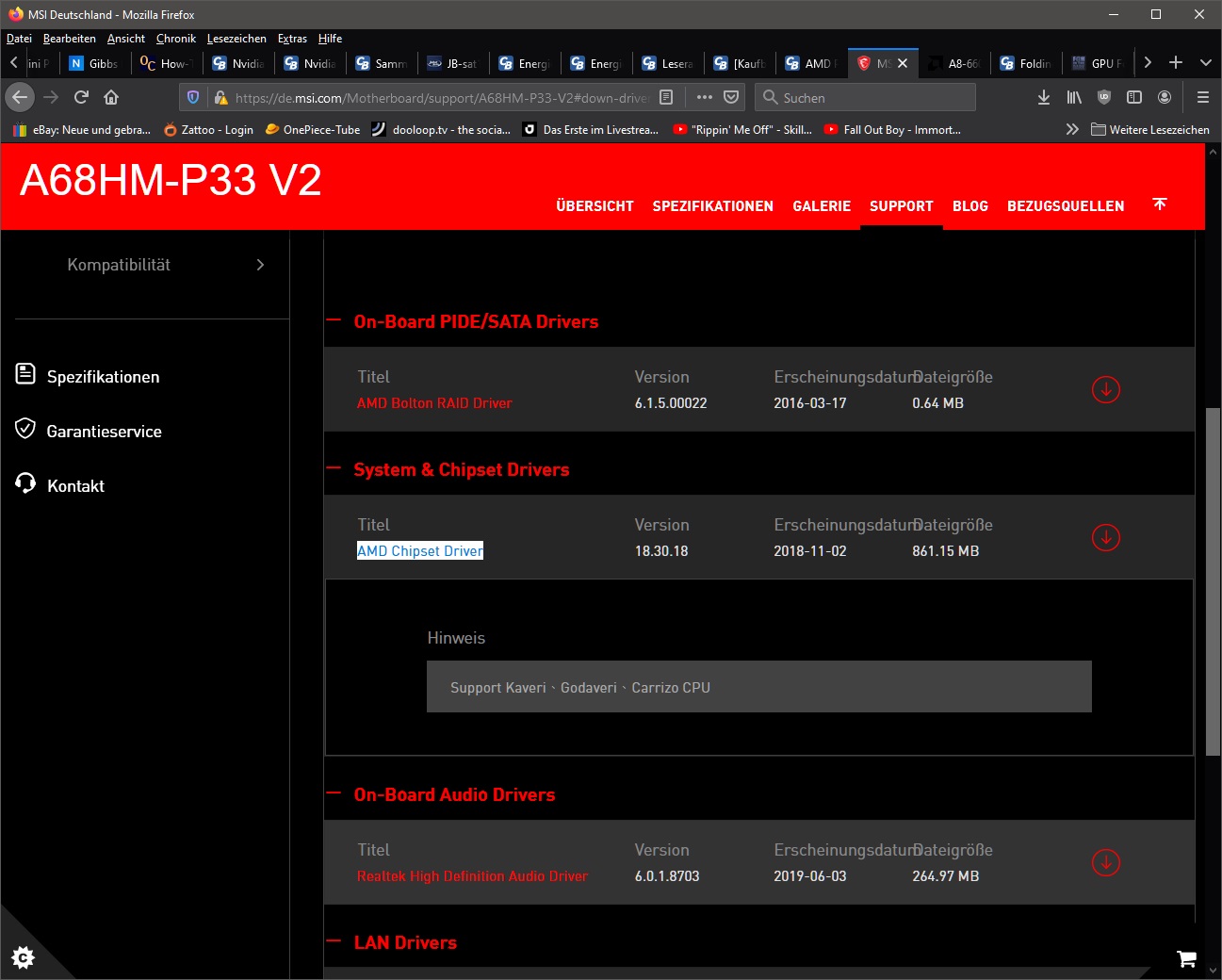

Da du Windows schon neu drauf hast, wurde da auch der Chipsatztreiber installiert? Wenn nein, dann bitte diesen installieren, denn Windows bringt da nur Standarttreiber mit.

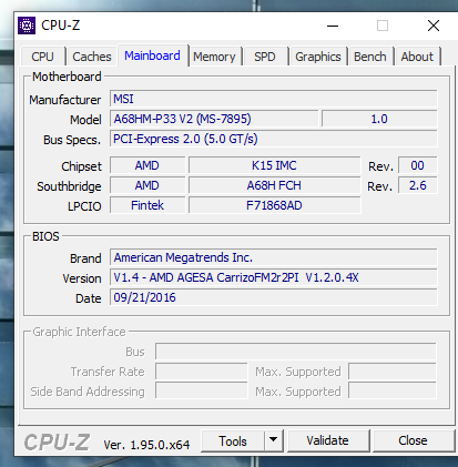

Wegen Bios update, lade dir bitte mal CPU-Z runter und mach bitte vom Reiter "Mainboard" mal ein Bild. (Bitte nicht mt dem Handy) Wie mache ich einen Screenshot
Denn die Frage ist, ob es notwendig ist oder nicht. Mit Linux lief ja alles.:)

Absturz soeben habe aber noch keine treiber aktualisierung gemacht was ich jetzt von der MSI seite mache
so die neuen Treiber sind installiert trotzdem wieder Absturz kernel Power 63/41
Ich trau mich ans Bios update einfach nicht ran StressMyPC läuft seit 15 min ohne Problem
