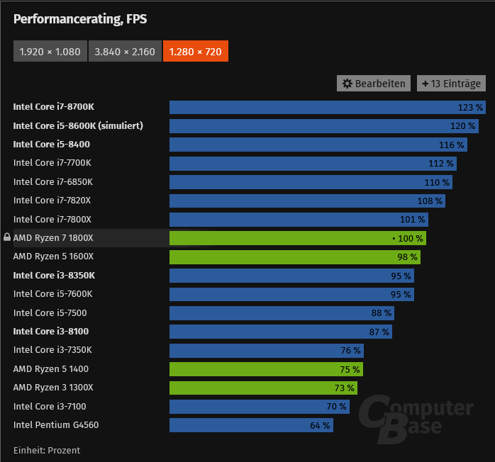

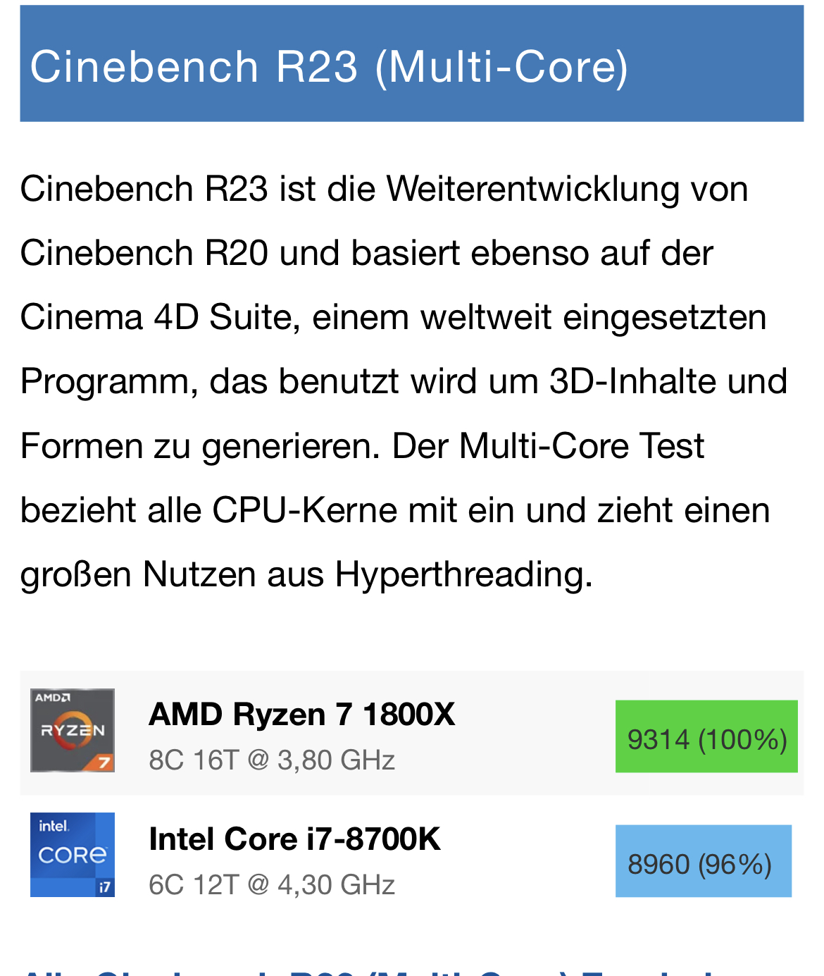

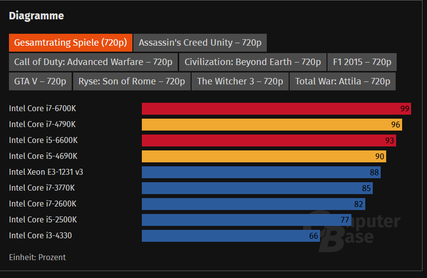

Also mau sahen die 5 jahre Intel zuvor aus mit Takt (AMD lass ich mal außen vor). Seit Zen released wurde und auch Intel sich wieder strecken muss, haben wir einen enormen Fortschritt in der Leistungsfähigkeit der CPUs der letzten Jahre gesehen. Mau ist was anderes:
Das war mau:
Reaktionen: xXDariusXx, Piecemaker, ThirdLife und eine weitere Person

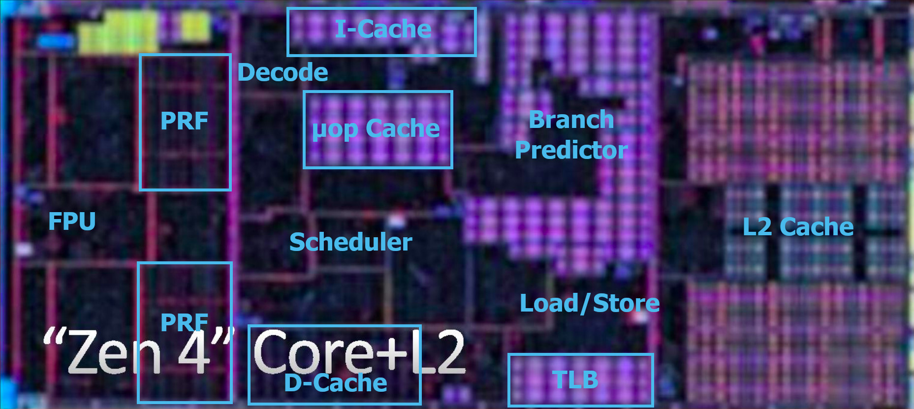

DevPandi schrieb:
Wenn Zen 4c und Zen 4 sich die gleiche Architektur teilen im Kern, also gleiche L1-Caches, gleicher L2-Cache, gleiche Prefetch-Tables, LTB-Buffer und Co, dass beide Kerne sich in einem 1T-Test, der nicht Speicherlimitiert ist, weitgehend gleichwertig verhalten beim gleichen Takt?
Ian Cutress führt die Teils erheblichen Performancesteigerungen von Zen 3 gegenüber Zen 2 bei SPEC 2017 INT auf den veränderten Cache zurück.
Es spielt, für das was Jim Keller zeigen wollte, keine Rolle ob Zen 4c langsamer oder gleich schnell wie Zen 4 ist. Er wollte sagen, dass ihr Prozessor gut positioniert ist. Was tatsächlich dabei rauskommt werden wir sehen

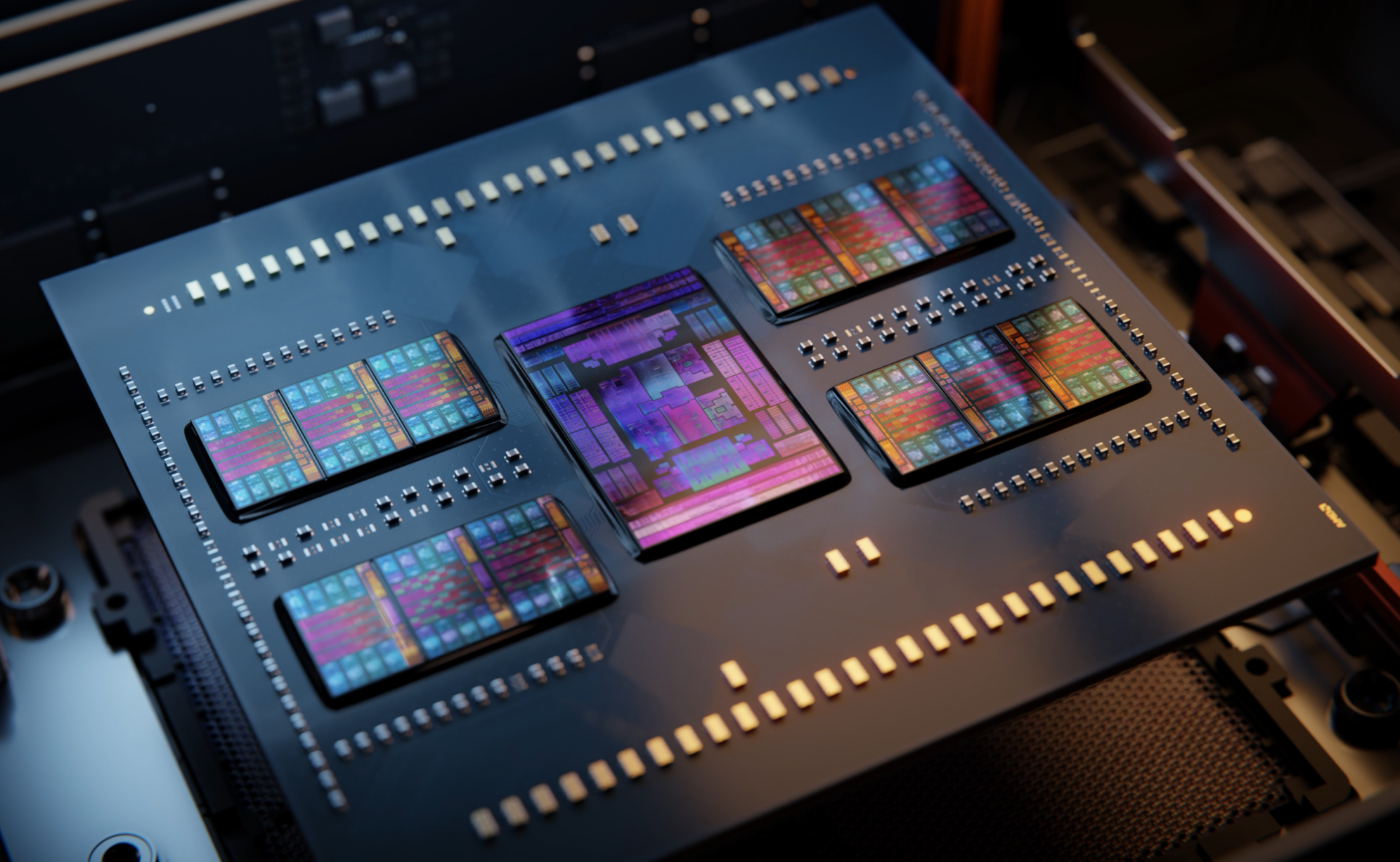

Dai6oro schrieb:
Mich würde allerdings interessieren, ob AMD gedenkt auf 12 Kerne in einem CCD zu gehen. Das wäre insofern interessant, da man dann einen 12/16 Kerner mit 3D Cache erwarten könnte (also alle 12 Kerne).
Dies ist erheblich komplexer als es auf den ersten Blick ausschaut.
  • Wie viele CCD und APU-Dies wird AMD je Generation entwerfen?
  • Behält AMD das CCX-Design mit dem gemeinsamen Zugriff auf den gesamten L3-Cache bei?
  • Mit welcher Topologie werden die Kerne auf dem CCD verbunden?
  • Was hat AMD mit den c-Kernen vor?
6- und 8-Kern-CPUs sind auf absehbare Zeit noch erforderlich. Wenn man die CCDs auf 12-Kerne erweitert müssen 6- und 8-Kerne über die APUs realisiert werden. Zu weit auseinander dürfen die Releases dann nicht liegen.
Unter den aktuellen Voraussetzungen halte ich ein CCD mit 8 Kernen sowohl für den Server als auch für den Client für ideal. Aber die Voraussetzungen ändern sich gerade auf der Serverseite.
Die Anzahl der CCDs lässt sich bei den Servern nicht beliebig steigern, vor allem wenn AMD den Sockel beibehalten will:
Mit einem 4. CCD in der Reihe wird das nicht klappen. Entweder muss AMD auf eine andere Anordnung der CCDs wechseln, oder mehr Kerne auf ein Chiplet packen.
Auf der anderen Seite verspricht TSMC 3 nm keinen Shrink für den Cache und nur einen moderaten Shrink für die Logik.
Wenn es bei der aktuellen CCX-Architektur bleibt erwarte ich das es bei 8 Kerne je CCX bleibt und 1 CCX je CCD. Also 8 Kerne je CCD.

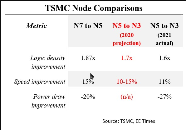

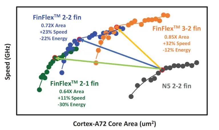

Edit: Liest sich bei TSMC besser als du es darstellst.
N3 technology will offer up to 70% logic density gain, up to 15% speed improvement at the same power and up to 30% power reduction at the same speed as compared with N5 technology. N3 technology development is on track with good progress. N3 technology will offer complete platform support for both mobile and HPC applications, which is expected to receive multiple customer product tape-outs in 2021. In addition, volume production is targeted in second half of 2022.
70% mehr Logik find ich jetzt nicht nur "moderat". :D
Mit 70 % mehr Packdichte wären 12C Chiplets tatsächlich absolut im Rahmen des Möglichen. Damit sollten 144 Cores auf denselben EPYC Sockeln möglich sein. Nur mal rein so fantasiert.
Als Laie mit ungesunden Halbwissen bin ich im allgemeinen vorsichtig was die Voraussagen auf die Zukunft angeht. Nicht alles was mir als Laien logisch und schlüssig erscheint, lässt sich auch realisieren. Oft steckt der Teufel im Detail oder die Dinge skalieren nicht so wie ich es erwarte. Oder manche für mich "offensichtliche" Verbesserungen sind gar nicht erforderlich bzw. zu teuer.
Das waren Ankündigungen. Im September 2021 kurz für dem Start der RISC Production hat TSMC folgendes vorgestellt:
Das heißt aus einer angestrebten Steigerung der Dichte um den Faktor 1,7 wurde in Realität ein Faktor von 1,6. Hier muss man berücksichtigen, dass es von N7 auf N5 ein Faktor 1,87 war. Außerdem ist die Dichte des SRAM AFAIK um den Faktor 1,25 gestiegen, bei N3 ist es der Faktor 1,05.
Wenn Du nun anschaust wie sich mit diesen Zahlen die Die-Sizes des CCDs verändert haben verstehst Du meine Skepsis.
Zen 2 (7 nm): 74 mm²
Zen 3 (7 nm): 80,7 mm²
Zen 4 (5 nm): 72 mm²
Aber es kommt noch "schlimmer".
Das war N3. Allerdings gehen die meisten davon aus, dass N3 nur von Apple verwendet wird.
Die anderen Kunden werden wahrscheinlich N3E verwenden.
Bei N3E opfert TSMC einen Teil der Dichtesteigerung und kann damit die Anzahl der EUV-Masken reduzieren, Performance und Power verbessern. Beim SRAM reduziert sich die Dichtesteigerung auf den Faktor 1,0.
TSMC folgende Folie zu N3E vorgestellt:
(Vortrag auf der IEDM 2022, Artikel von semiwiki)

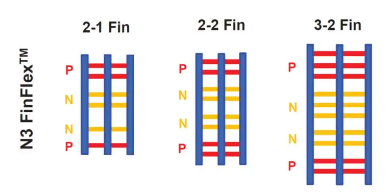

FinFlex ermöglicht es die Bibliotheken in einem Block zu mischen. Das heißt wenn man in einem Block N3E 2-2 verwendet, kann man einige performance-kritische Funktionen mit N3E 3-2 umsetzen.
Wenn man die Angaben zum Shrink auf die Dichte umrechnet kommt folgendes raus:
  • N3E 2-1: 0,64 x Fläche => 1,56 x Dichte
  • N3E 2-2: 0,72 x Fläche => 1,39 x Dichte
  • N3E 3-2: 0,85 x Fläche => 1,18 x Dichte
AFAIK verwendet AMD die HD Lib bei 5 nm, das sollte dem N5 2-Fin weitgehend entsprechen. Ich gehe davon aus, dass AMD hauptsächlich N3E 2-2 verwendet. Die 23 % mehr Speed bei N3E 2-2 sind schon erheblich besser als die 11 % mehr Speed bei N3.
Bei den mageren 1,18 bei N3E 3-2 sollte man berücksichtigen, dass diese Zellen eigentlich der HP-Lib von N5 entsprechen und dass der Vergleich deshalb unfair ist.
Selbst wenn die 70 % höhere Dichte zu treffen würden, gibt es ein Problem:
Die Kerne (grün) machen nur ein Teil des CCDs aus und auch in den Kernen nehmen SRAM-Zellen einen erheblichen Anteil der Die-Fläche ein:
https://www.techpowerup.com/298338/...tor-counts-cache-sizes-and-latencies-detailed
AMD hat ein "wider issue" angekündigt, also ist klar dass deutlich mehr Logik verwendet wird.
Ein CCD mit 12 Kernen würde größer werden, selbst wenn AMD alle Cache-Größen beibehält.
Mit 12 Kernen die gemeinsam auf den L3-Cache zugreifen, wird die Cachelogik aufwändiger und AMD muss dafür sorgen, dass die Verbindung zwischen den Kernen performant bleibt. Dieses Problem muss AMD früher oder später lösen, aber löst es AMD schon beim Zen 5?
Aber der eigentliche Grund warum ich bei 12 Kernen je CCD skeptisch bin, sind die Clients. Hier werden auch nach wie vor 6 und 8 Kerne erforderlich sein. Dies aus einen 12 Kern CCD zu bedienen ist teuer.
Wenn die APUs auf einem 8-Kern CCX bleiben könnte AMD die 6 und 8 Kerne darüber bedienen.

Naja sooo deutlich weniger Leistung hatte der Ryzen 1000er nicht.
Ja die IPC war 2-4% geringer als Kaby und Coffee Lake und dagegen hat man in Games vor allem
wegen dem Takt und den mässigen Ramcontr verloren.
Aber im Multicore-Anwendungen haben die Ryzen 1000er den 8700K total, komplett zerstört.
Da musstest schon die HEDT Intels her nehmen, die so knapp mithalten konnten, für den doppelten Preis.
Das hast du mal völlig falsch in Erinnerung, der 1800X lag in Anwendungen stolze 4% vorne bei 25% mehr Kernen zum 8700K - nix HEDT :rolleyes:
Das einzige was Leute zu AMD damals (!) getrieben hat war der Preis (mich eingeschlossen). In Spielen lag man 20% hinten.

Der 8700K kam erst ein halbes Jahr später.
Zum Erscheinen des 1800X waren nur die die Intel HEDT die Konkurrenz.
https://www.computerbase.de/artikel...t.58350/seite-3#abschnitt_anwendungen_windows
Und die 10-13% Nachteil in Spielen waren halt nicht besonders relevant zu dem Zeitpunkt.
Man bekam nunmal 8K/16T für 500€.

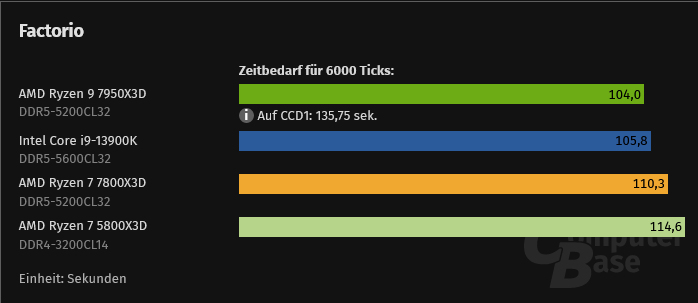

Und das alles (25% Preisaufschlag) für 5% mehr Leistung in Spielen und weniger Leistung in Anwendungen? Um 2 Cent die Stunde zu „sparen“ wenn man denn mal die 10.000 Stunden erreicht?
Das kommt allerdings auch sehr stark aufs Spiel an. Factorio oder Anno-Gamer profitieren hier natürlich über die Maßen. Auch beim MSFS glaub ? Und wenn man in seinem Lieblingsgame nun 70% mehr Leistung für 25% mehr Kohle kriegt und dabei noch den halben Strom verbraucht...is das durchaus nice to have.
Es geht hier nicht immer um Absolutismus a la Team Blau oder Team Rot sind besser. Der Zweck entscheidet.

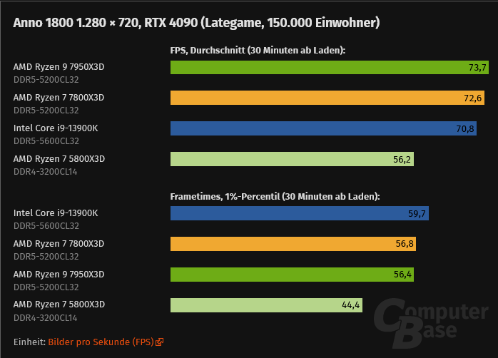

Hier hast du natürlich recht, wenn man gerade hauptsächlich eines der wenigen Spiele spielt, das deutlich vom Cache profitiert (bspw. Microsoft Flightsimulator) macht die Investition absolut Sinn - das dürfte aber nicht die Masse sein und war auch bspw. bei mir nicht der Fall.

10-13%, wo siehst du die hier im CB Test zum 8700K? Soweit lag ja bereits der 7700K vorne:
Screenshot 2023-04-19 at 03-33-19 Intel Coffee Lake im Test Core i7-8700K i5-8400 i3-8350K und...png
