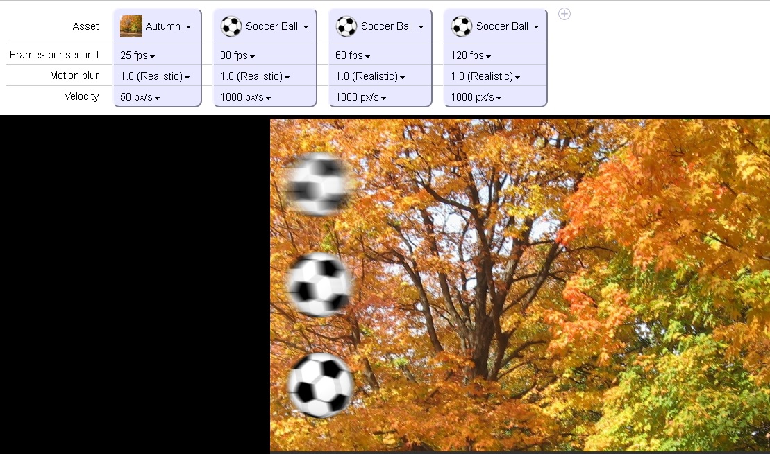

Das ist leider völliger Schwachsinn. Wieso hält sich dieser Mythos eigentlich immer noch? Gibt im Netz schöne Grafiken von fliegenden Bällen. Einmal mit 30 FPS, einmal mit 60 FPS, der Unterschied ist gewaltig.
Ab 60 FPS kann man dann alles vernünftig Spielen. Hat man einen 120/144HZ Monitor sind die 120/144FPS nochmal DEUTLICH entspannter als 60 FPS, alleine der Windows-Mauszeiger ist da Beweis genug :).
