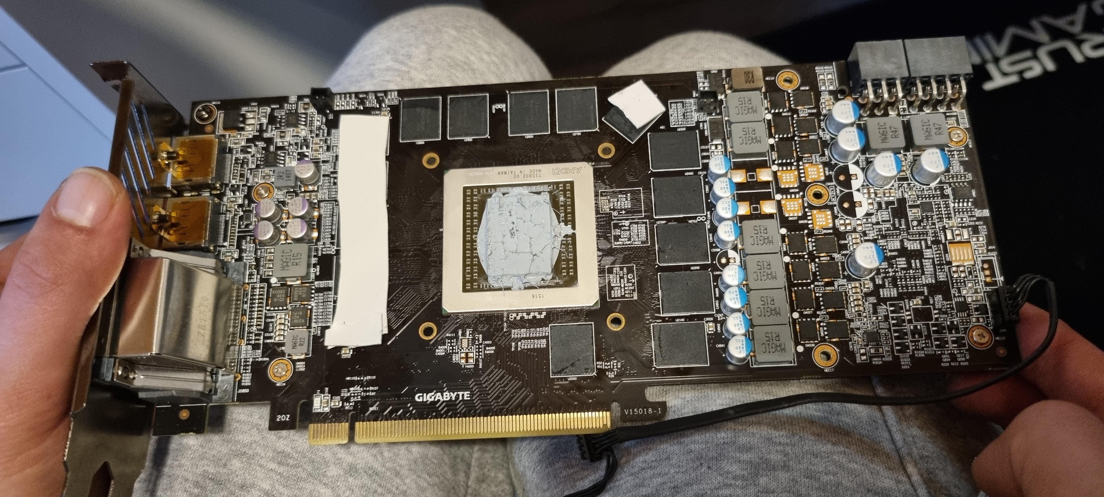

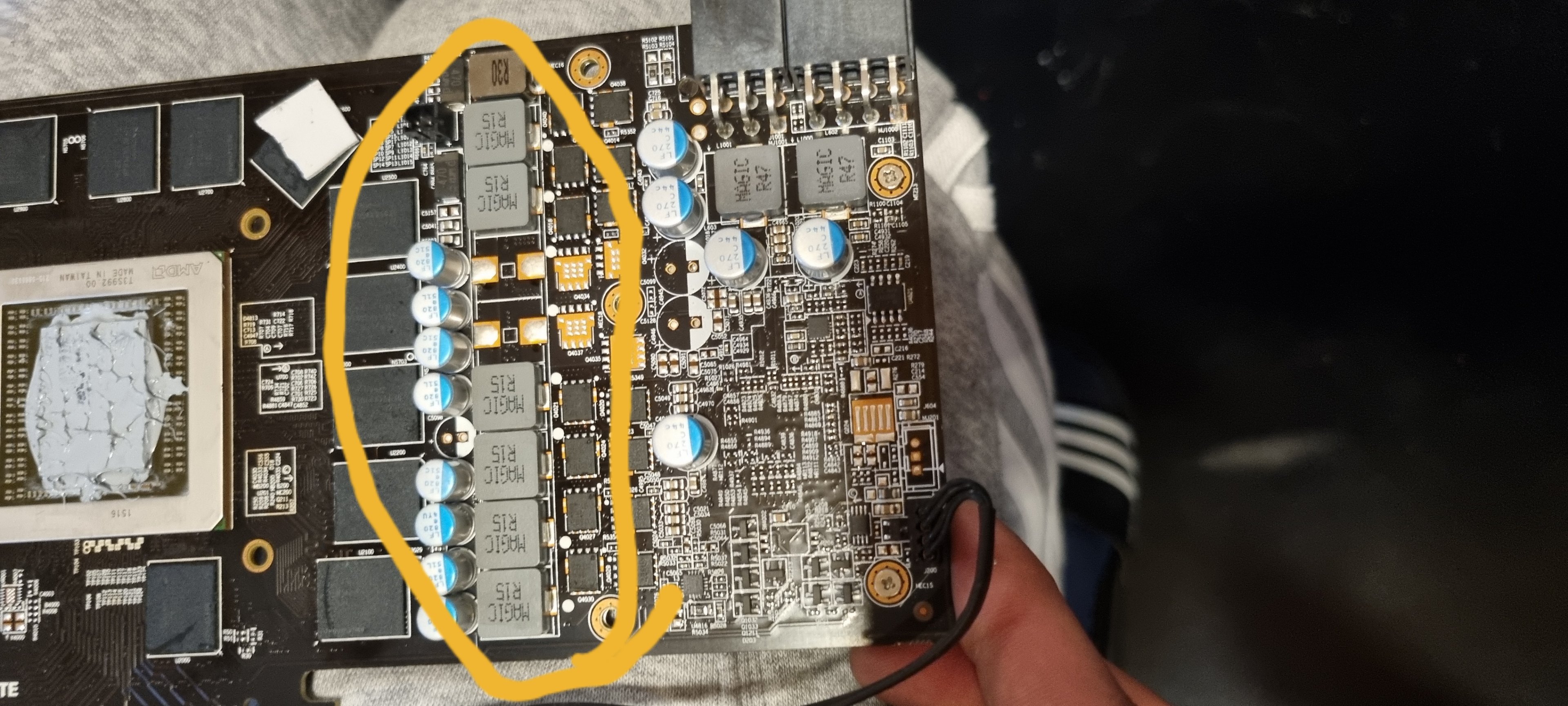

Normalerweise nutze ich eine rx580. Habe jedoch die r9 390 noch hier liegen, weil defekt. Hatte nie wirklich Zeit mich damit auseinander zu setzen. Wenn ich die Grafikkarte einbaue, komme ich ins Windows, will den Treiber dann installieren aber gefühlt nach 5 min bekomme ich einen schwarzen Bildschirm und die Lüfter schalten sich ab. Nach Ausbau konnte ich an folgender Stelle ziemliche wärmeentwicklung feststellen. Kann man da was machen oder ist der hinüber? Danke euch vorab!

Das sind spulen. die werden sehr warm :)

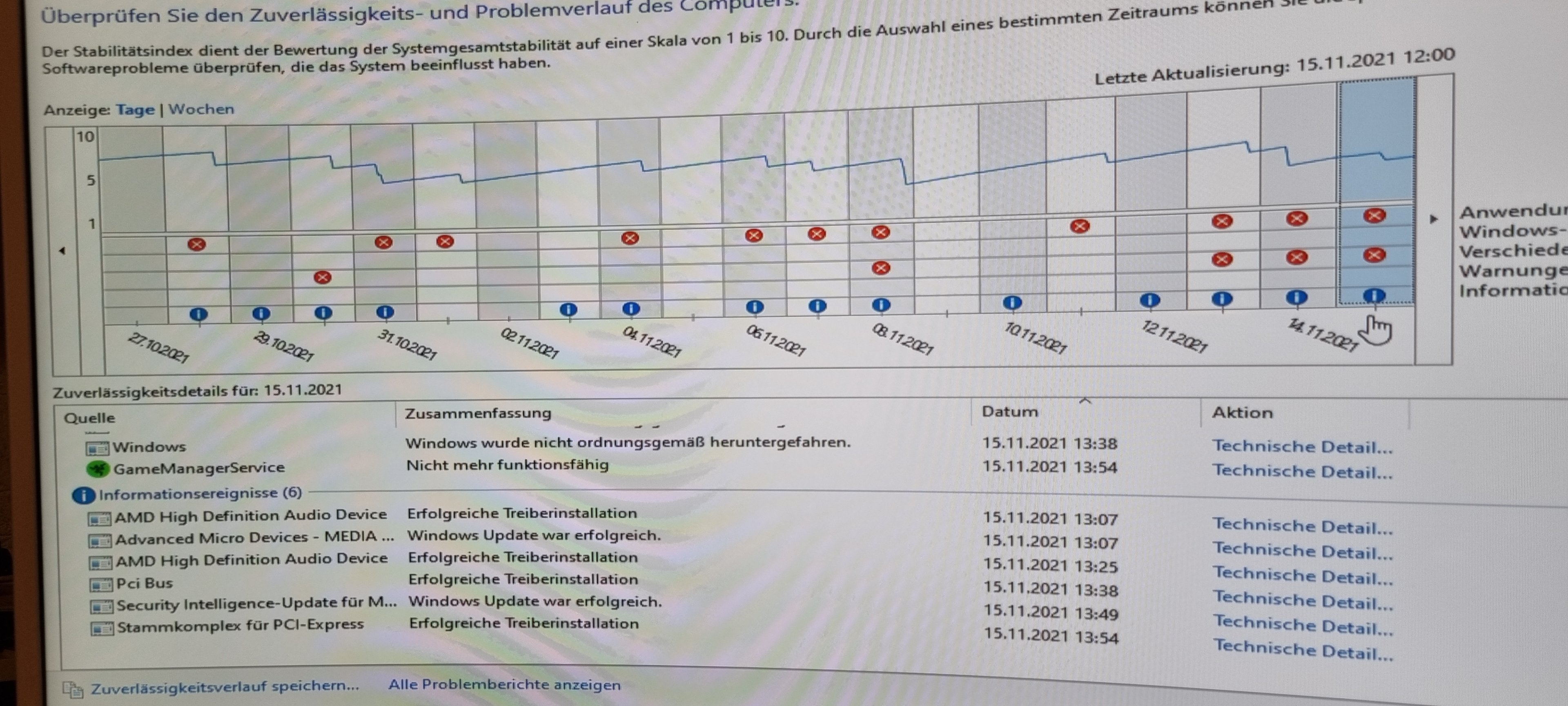

Was steht denn im zuverlaessigkeitsverlauf
Erfolgreiche Treiberinstallation ^^. Anbei ein Bild davon.
Und das die razer Qualitäts Software andauernd abstürzt.. Wirf die mal runter. Die verursacht gern Probleme aller Art.

Das klingt mir nach einem defekt in der Spannungsversorgung, ist aber nur eine Vermutung. Welches Netzteil nutzt du denn? gibt es da zwei verschiedene Kabelstränge die du vielleicht probieren kannst?
Habe die Grafikkarte auch bei meinem Cousin eingebaut. Selbes Problem.
Reaktionen: UnidkQ
Waren bei den Teilen die so heiß werden auch so Pads drauf?
WIrd wohl einer Der Mosfets einen Weg haben und Unsauber laufen, oder der Vram/Core hat einen Weg
Die 390 Dinger sind so oder so Gestorben wie die Fliegen
Da kann man nix mehr machen nehme ich an
