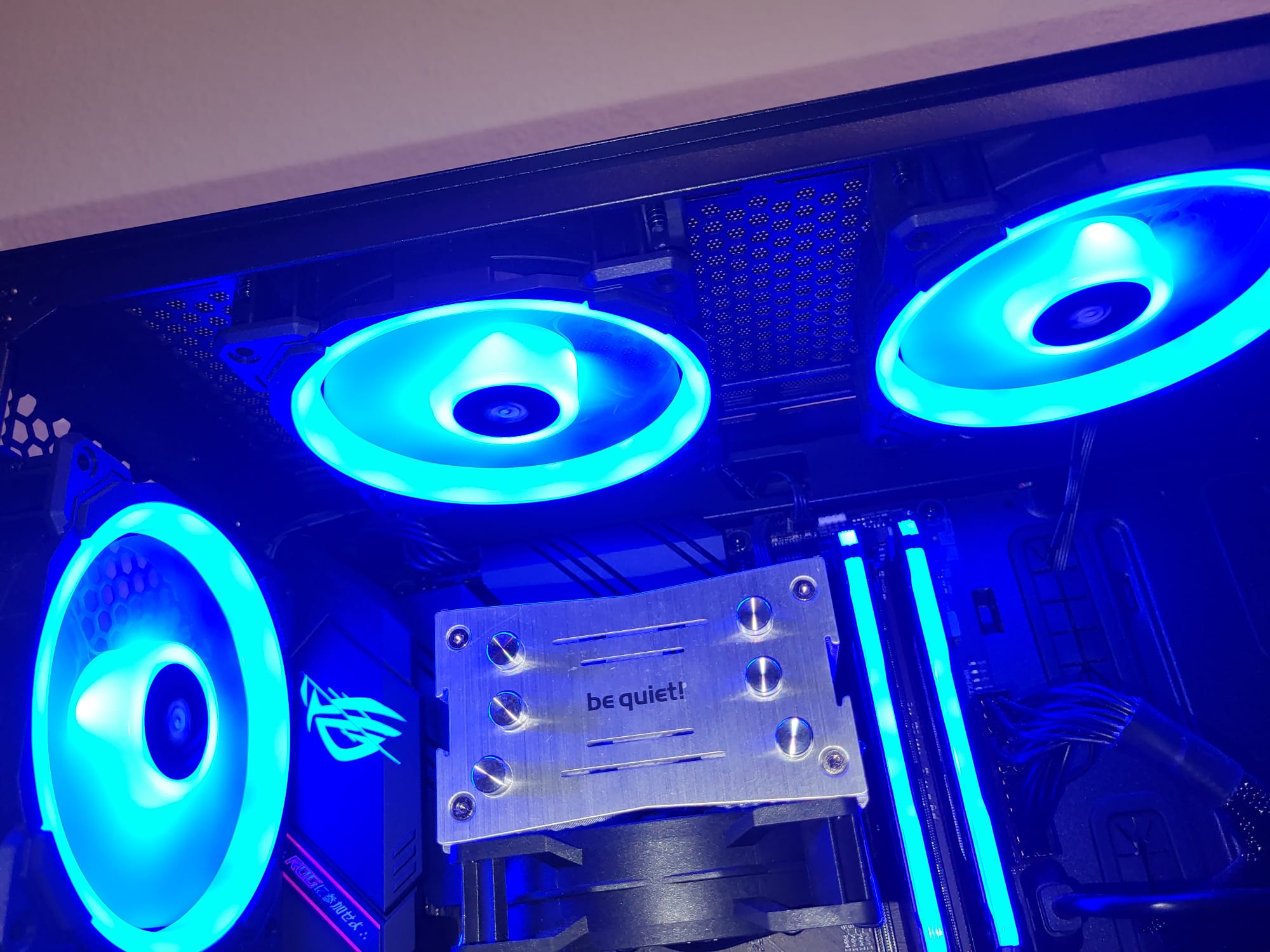

Magst uns mal ein Foto davon machen was du da drauf hast?
Vermutlich reicht das hinten und vorne nicht.
Gleichzeitig könntest du mal den Eco Mode (65W Begrenzung) deiner CPU im BIOS testweise aktivieren, und schauen ob es sich besser verhält.
War vor dem 5800X eine andere CPU drauf?

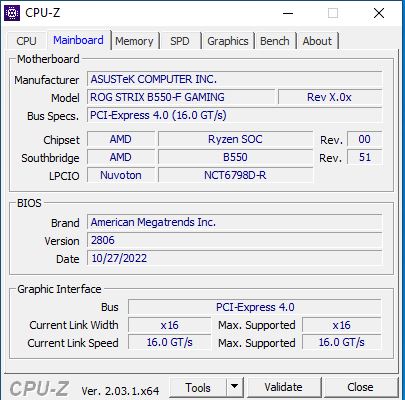

Mach bitte von CPU-Z auch nochmal ein Screenshot vom Mainboard Reiter. Aktuellste BIOS Version wäre 2806

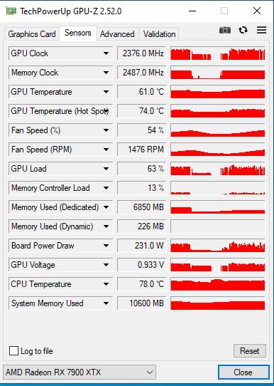

Was mir noch auffällt ist, dass deine CPU auch während der GPU Tests die ganze Zeit hoch im Takt ist. Dazu 80°, und schnell das Temp Limit im CPU Test ereicht.
Meine 5800X3D (evtl. ist das ja ein großer Unterschied) läuft bei den beiden GPU Test quasi im Leerlauf.

Das neuste BIOS habe ich heute installiert. Das ist auch

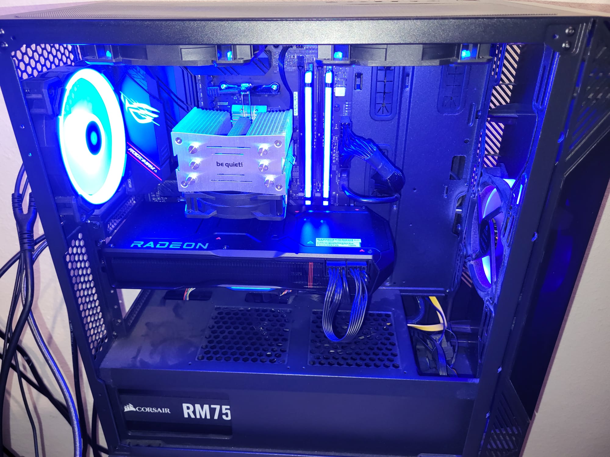

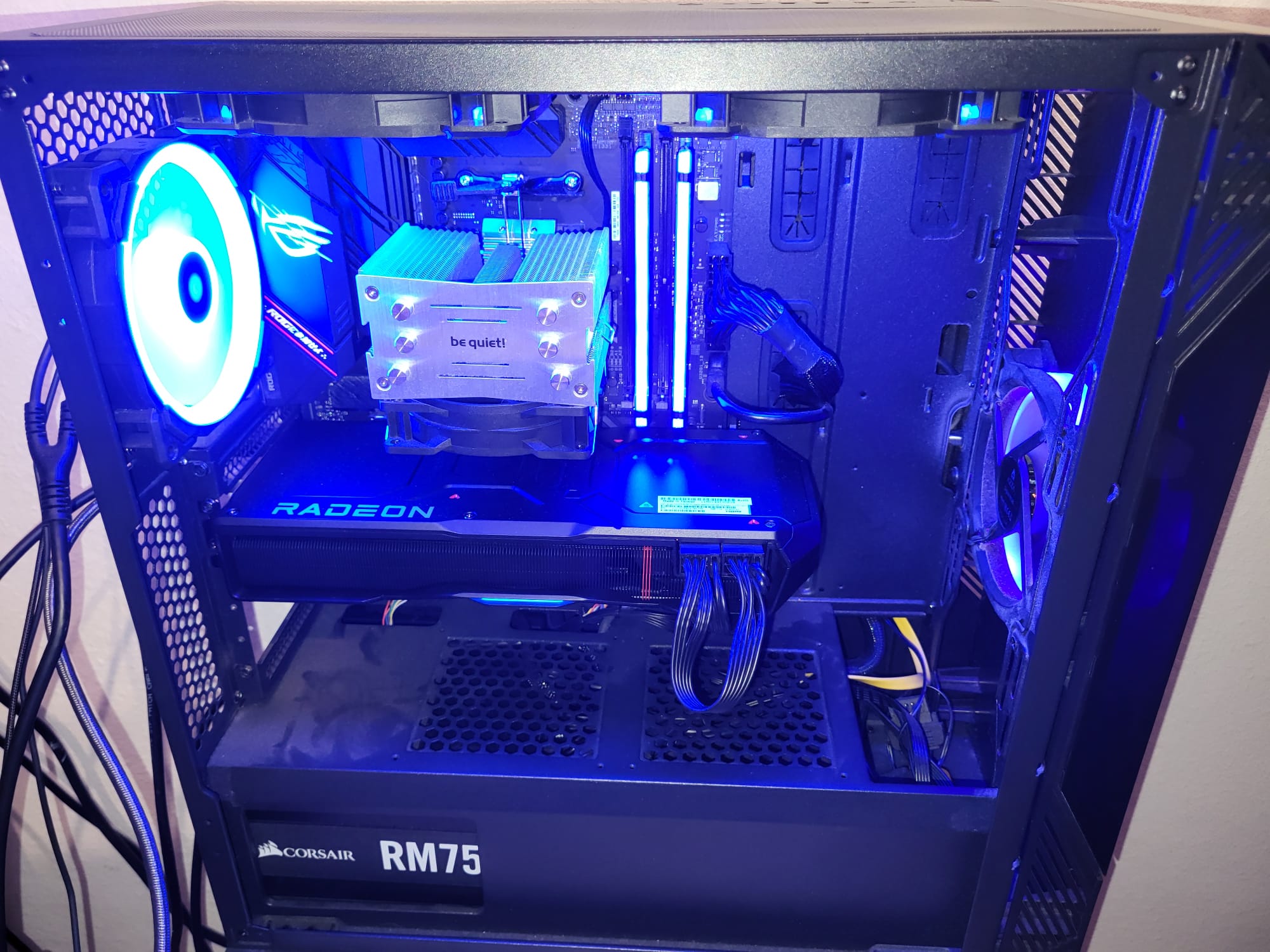

So sieht mein Rechner aus:
andimo3
- Juli 2013
- 1.394
Der Kühler ist schonmal kein „Boxed“,
das ist gut.Aber welcher von be quiet ist es genau? selbst mit etwas quer suchen finde ich den nicht. Pure Rock Slim?
Optimal ist der aber nicht für den Ryzen, der sollte um 90° gedreht sein, damit die Luft nicht direkt von der wärmsten Stelle der GPU gezogen wird. Die Befestigung mit den Klammern ist meiner Meinung nach auch nicht für den 5800X optimal, da dürfte für den Hotspot den der 5800X erzeugt der Anpressdruck fehlen.
Dann könntest du noch einen der Lüfter im Deckel ausbauen und nach vorne verlegen.
Bitte befestige die Lüfter hinter den Aufnahmen, damit die „Kammer“ vor den Lüftern größer ist.
das ist gut.

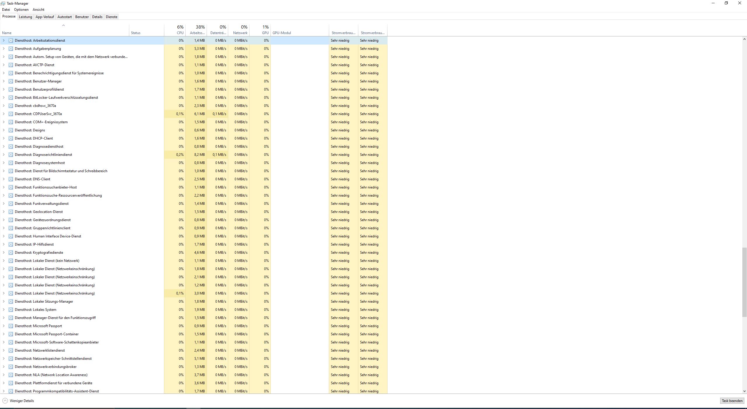

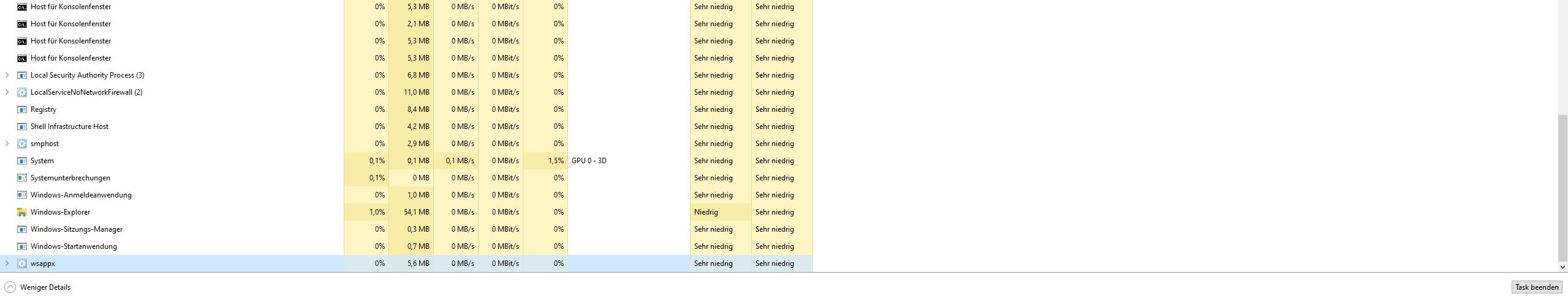

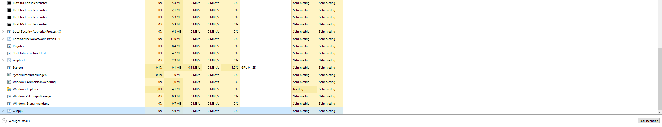

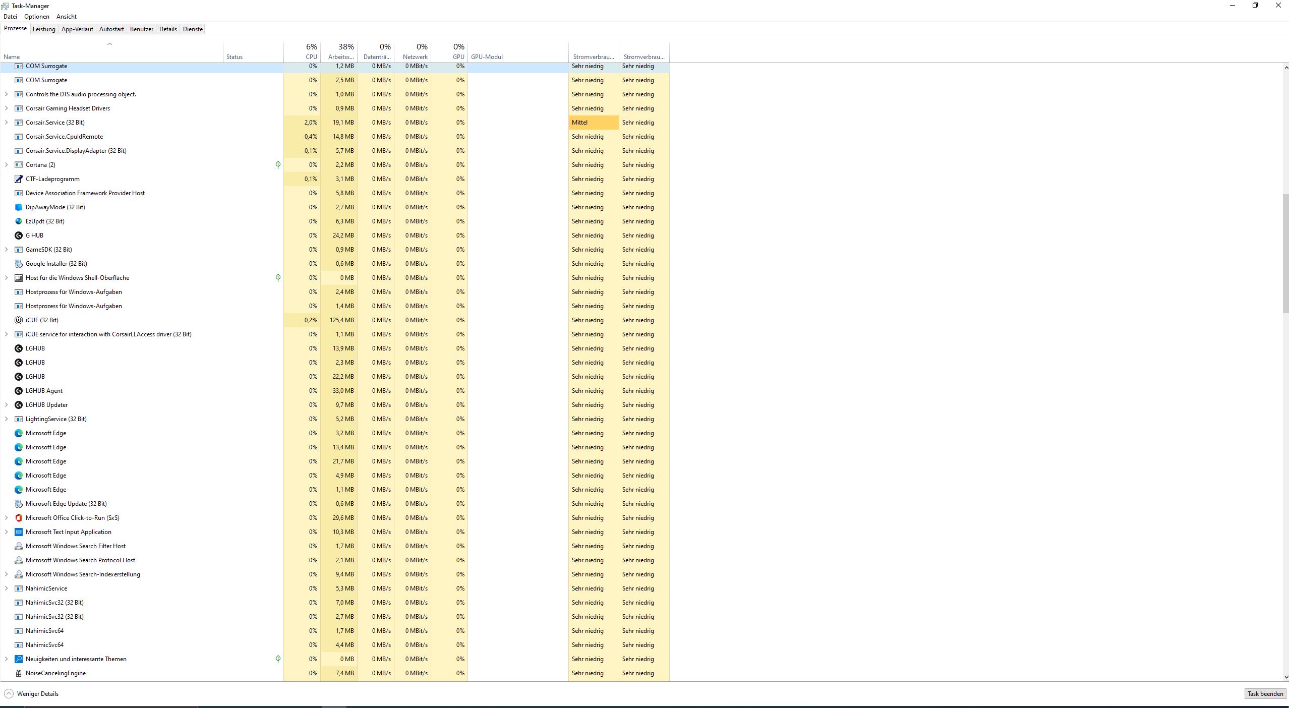

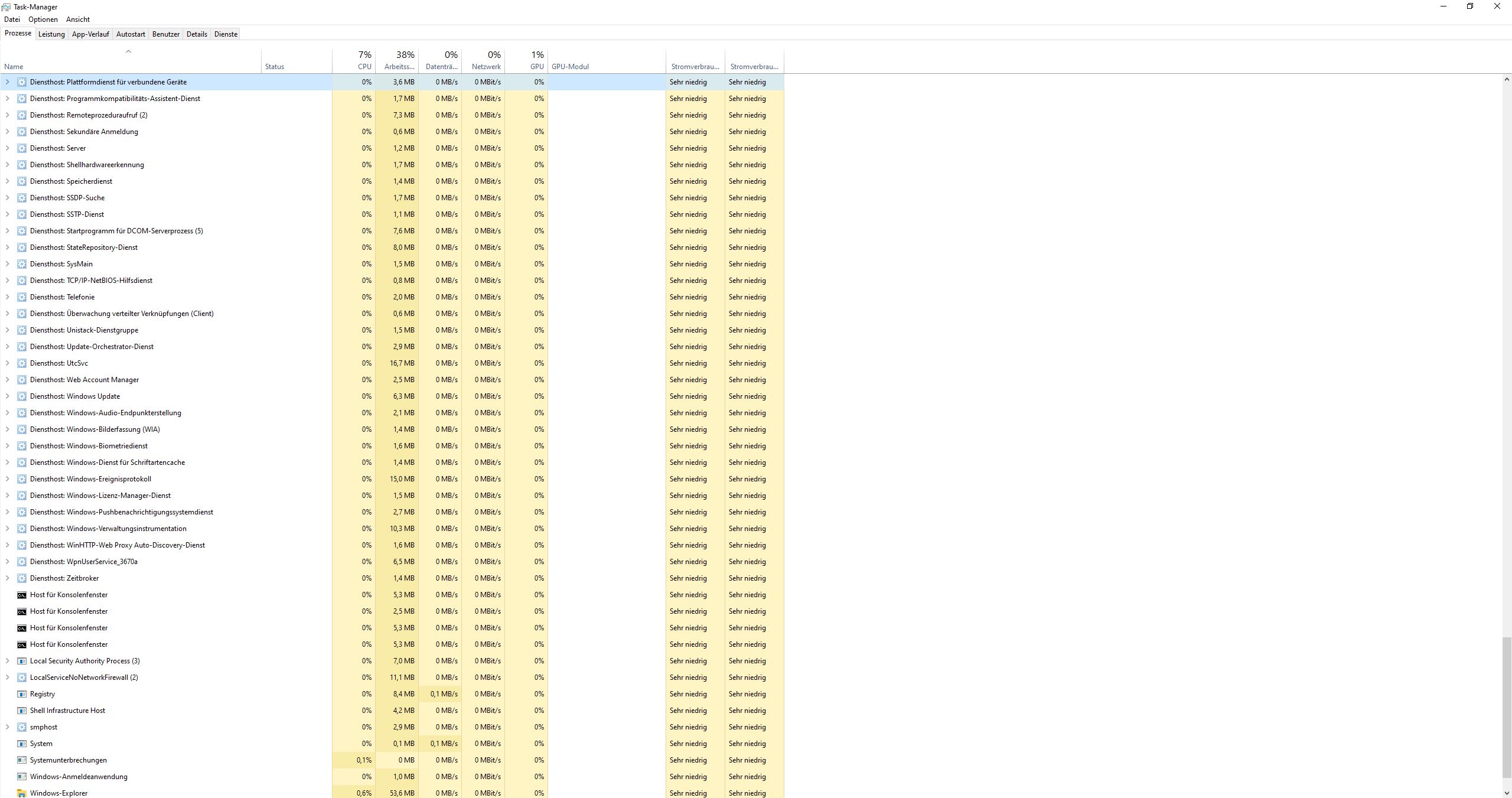

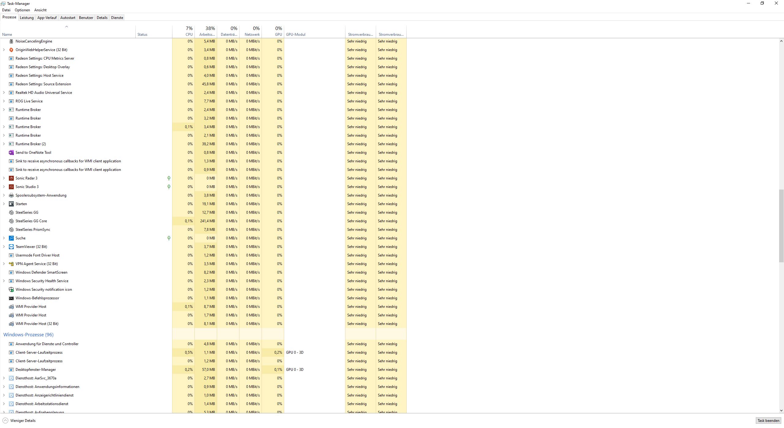

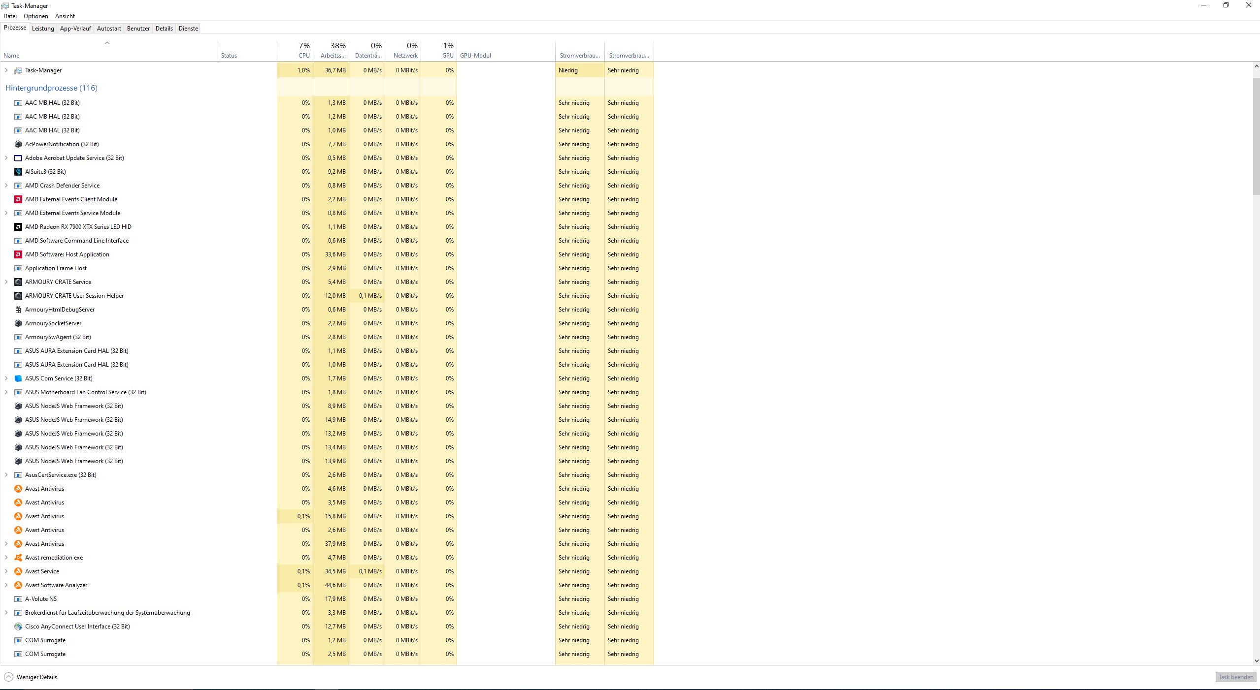

Ich füge unten mal Bilder vom Taskmanager Hintergrundprozesse ein.
Auf dem zweiten Bildschirm habe ich manchmal Streams laufen, ja. Bei den Tests hatte ich jedoch nichts laufen gehabt. Als Software für RGB nutze ich iCue.

Hast ja ganz schön viel im Hintergrund laufen. Avast, Asus, Armoury Crate, LG Hub, Steel Series,...
Brauchst du das wirklich alles? Bin selbst bei ca. 2% im idle (5800X3D) und das mit Discord & Firefox offen. Du bist schon be 6%. Vielleicht mal unwichtige Dinge deinstallieren oder wenigstens nicht automatisch starten lassen.
Das meiste davon brauche ich tatsächlich für mein Equipment. Aber auch hier wieder, das kann doch nicht der Grund für eine so hohe Leistungseinbuße sein... Kann ich denn irgenwie ermitteln, ob es am Prozessor liegen könnte? Ist es empfehlenswert diese übertakten zu lassen? Ich meine der wird ja generell schon sehr heiß.

Was sagt dir denn der AMD Wattman wenn du im Spiel bist? Wie viel Watt gönnt sich die GPU? Strg + LShift + O müsste das Overlay öffnen. Kann mir sonst nur noch vorstellen das du da aus irgendeinem Grund ein niedriges Powerlimit eingestellt hast. Dagegen sprechen eigentlich deine GPU Temperaturen, aber dein GPU Score ist ja prozentual deutlich unter dem Durchschnitt.
Beim Spielen ist die GPU zwsichen 179 und 330 Watt. Ziemlich stark am variieren.Selber schrieb:Kannst ja auch mal spaßeshalber die Auflösung reduzieren an den Stellen im Spiel bei denen du wenig FPS bekommst. Wenn du in FullHD genau so viele FPS bekommst und die GPU Auslastung weiter absackt bis du einfach im CPU-Limit.
Habe bei Hunt: Showdown vorhin mal die Auflösung runtergeschraubt und auch die Grafikeinstellungen auf Low gestellt. Die GPU Auslastung liegt stets zwischen 60 und 65 %. Die FPS waren auf low settings und 1920x1080 Auflösung bei gerade mal 140 im Durchschnitt.
Naja ich meine die GPU Temperaturen sind ja recht gering. Grafikkarten dürfen doch gerne mal über 90° C heiß werden oder? Meine liegt ja in der Regel bei 60-80 ° C. Seltener 80° C.
