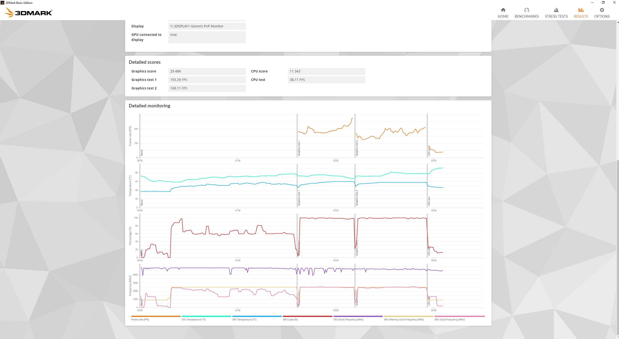

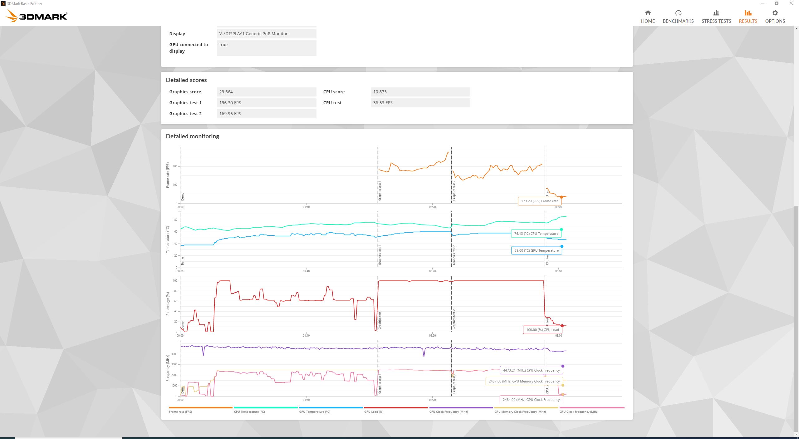

Leute Leute, es hat geholfen!
Mein Benchmark direkt nach der frischen Installation, inklusive Chipset und Grafikkartentreiber sieht so aus:

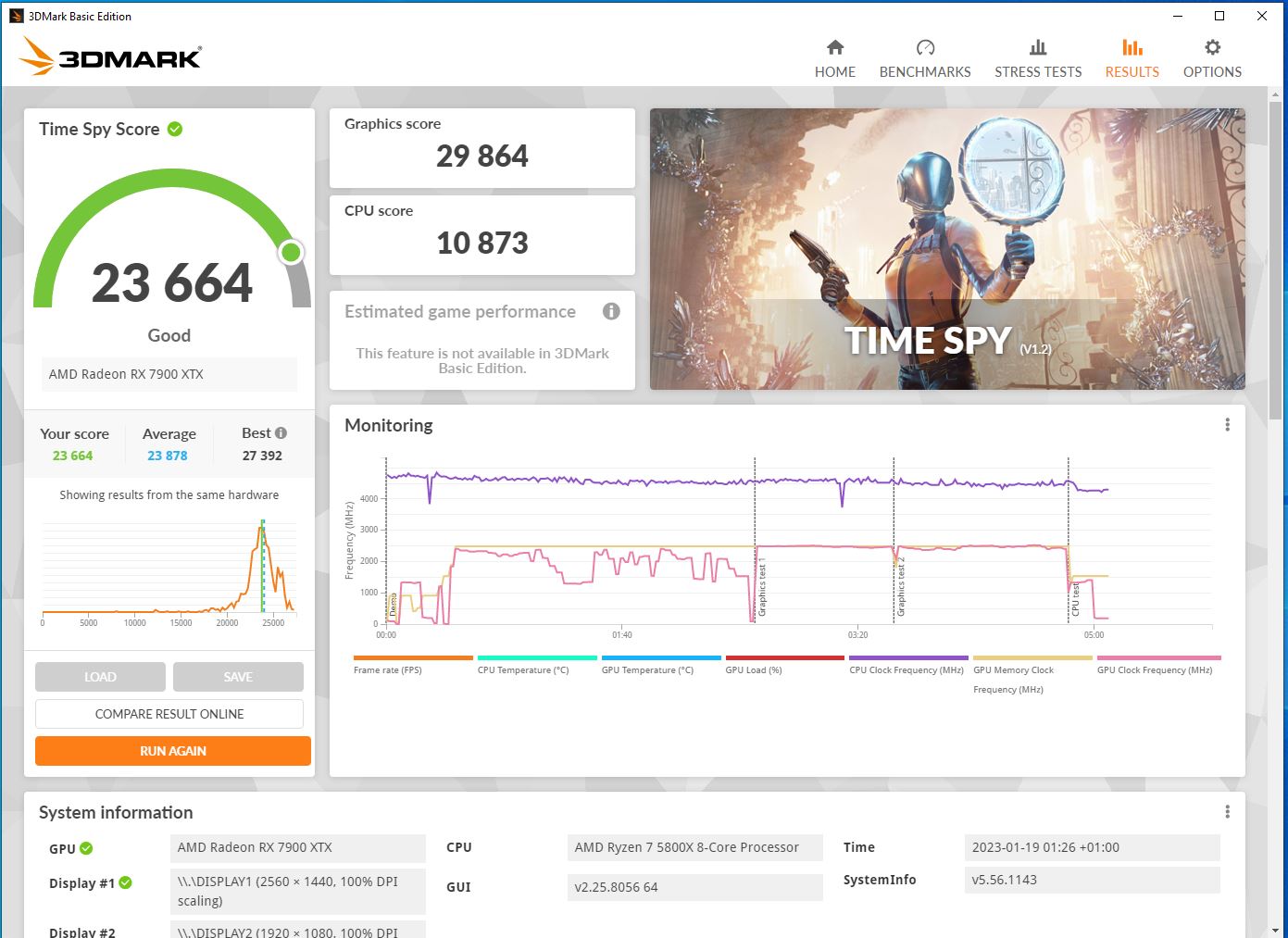

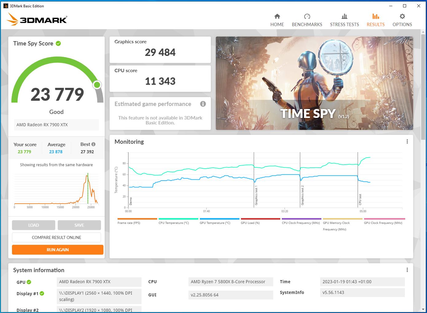

Nachdem ich dann diese Einstellung getätigt habe hatte ich folgendes Ergebis:
Also nochmal ein ganzes Stück besser.

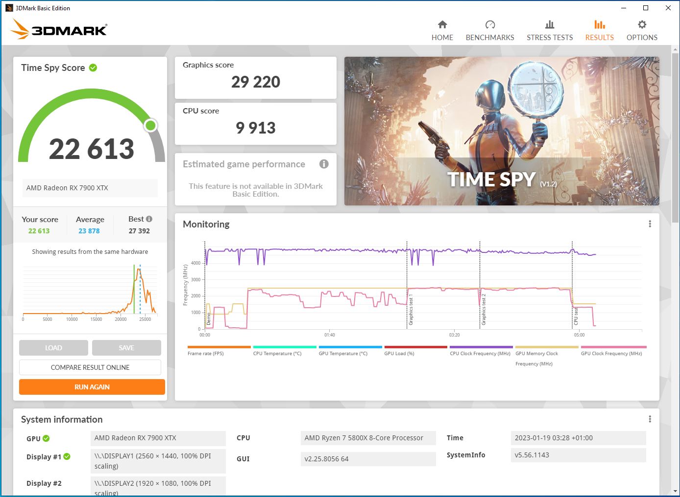

Allerdings habe ich diese Programme installiert und die Leistung des Prozessors hat sich wieder etwas verschlechtert.
  • AMD Ryzen Masters
  • iCue
  • LG Hub
  • Steel Series GG
Liegt das an den Einstellungen in den Programmen oder daran, dass die allesamt im Hintergrund laufen? Was meint ihr? Ich habe das Gefühl, dass mein Prozessor irgendwie durch die Programme limitiert wird und nicht auf Hochtouren laufen kann.
