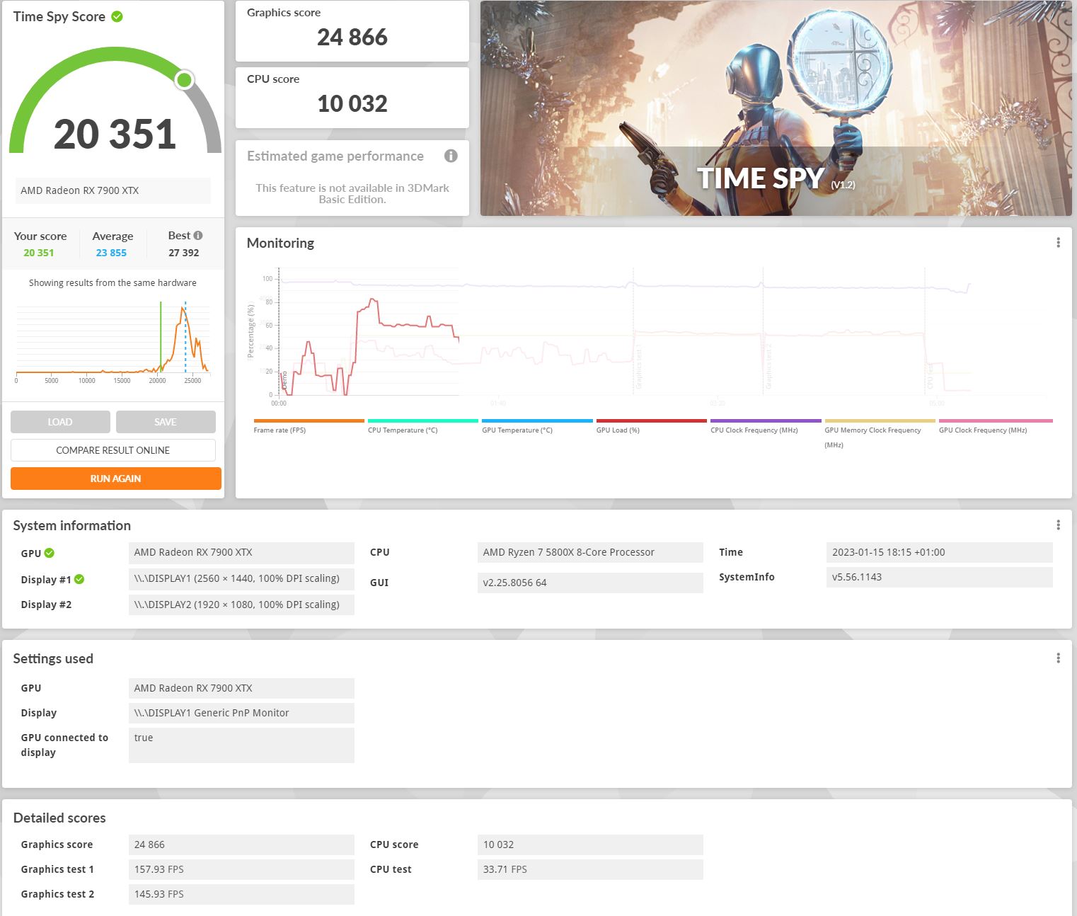

Der TimeSpy Test von 3DMark ergibt folgende Werte:
Time Spy Score: 20 614.
Graphics score (das beste Ergebnis nach mehreren Tests): 25 192
CPU Score: 10 156

Hier mal die Screenshots von CPU Z und 3DMark:
: CPU Z 1.JPGCPU Z 2.JPG3DMark 1.JPG3DMark 2.JPG

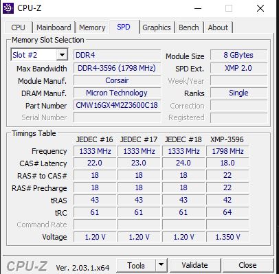

@Sepper22 wegen dem Ram mal bitte CPU-Z runterladen und Screenshots vom Reiter "Memory+SPD" hier hochladen

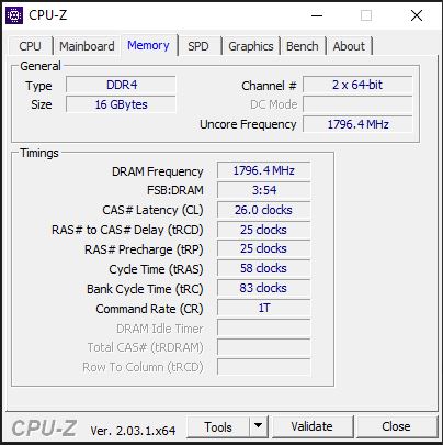

Bei dem rBar/SAM bin ich mir nicht ganz sicher. Die beiden RAM Riegel sind jedenfalls in den Ports A2 und B2 und sind im BIOS auf 3600 eingestellt.
Die Temperatur von der CPU steigt bis knapp 91° C.

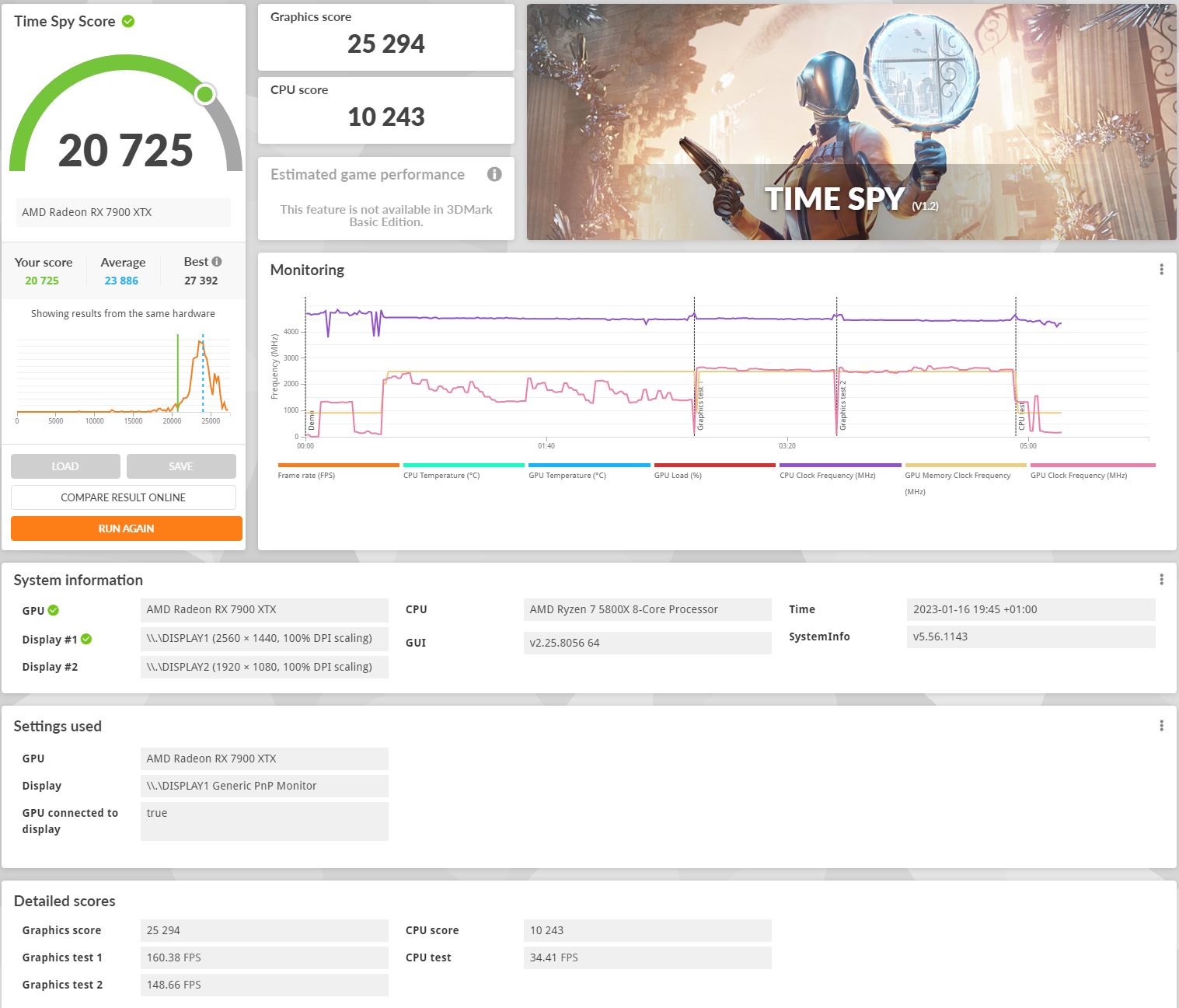

Hier nochmal Screenshots vom Testergebnis. Dadurch wird bestimmt einiges klarer:
Erstmal danke für die vielen Antworten!
Das sind gruselige RAM Timings. BIOS Update machen und dann XMP/D.O.C.P. für 3600MHz laden.
Reaktionen: arvan

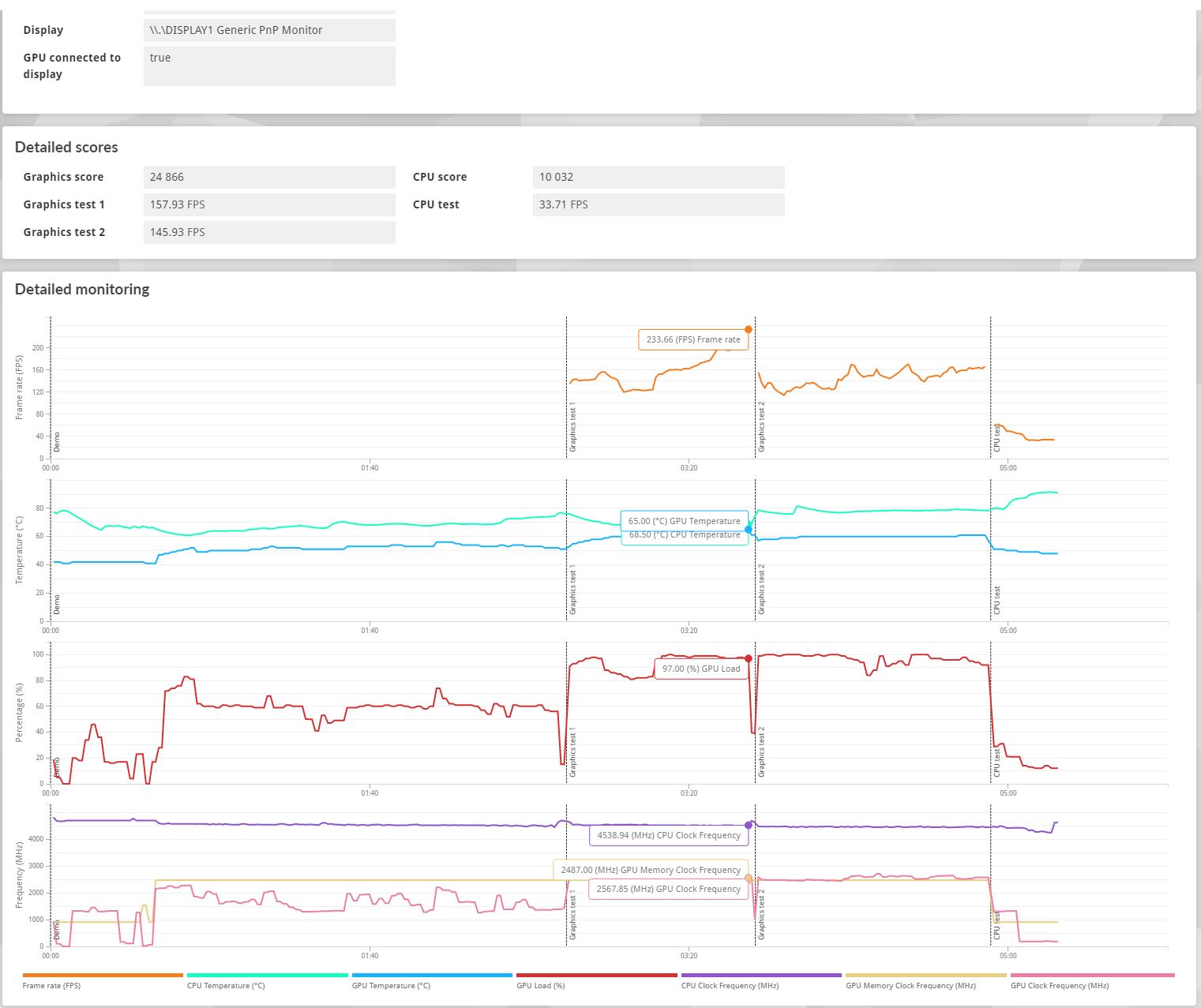

Abgesehen von den schlechten RAM Timings, ist die GPU in beiden Graphic Tests nicht zu 100% ausgelastet.
Könnte eine Folge davon sein, dass die CPU nicht reicht.
Für WQHD könnte die 7900 XTX je nach Spiel schon overkill sein.
Reaktionen: kachiri
Sieht man CPU-Limit aus. In dem Fall helfen natürlich auch die miesen RAM Timings nicht ^^

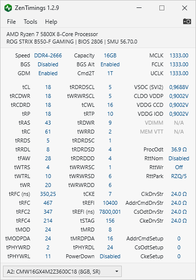

Ein vorher, nachher Bild von ZenTimings würde mich noch interessieren.

Man sollte sich halt nicht zu 100% an den 3D Mark halten, allerdings hast du dennoch viel zu wenig Punkte für dein System, heißt aufjedenfall: Irgendwas stimmt da bei dir nicht.

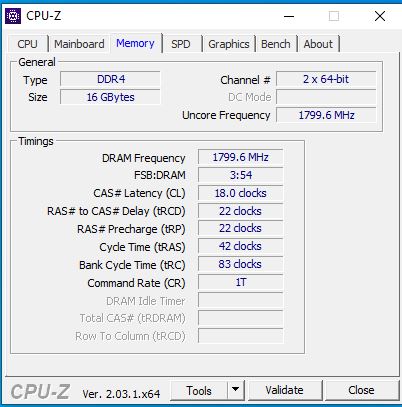

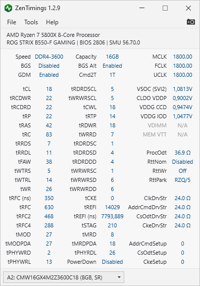

Hey hey, ich habe nun mein BIOS geupdated und das D.O.C.P (hoffentlich) richtig eingestellt. Das Smart Access Memory habe ich ebenfalls wieder aktiviert.
Leider hat sich am Score dennoch nicht viel geändert.
cbtaste420 schrieb:
Der RAM limitiert die Performance bei Ryzen Prozessoren schon ganz gut.
Vorher:
Nachher:

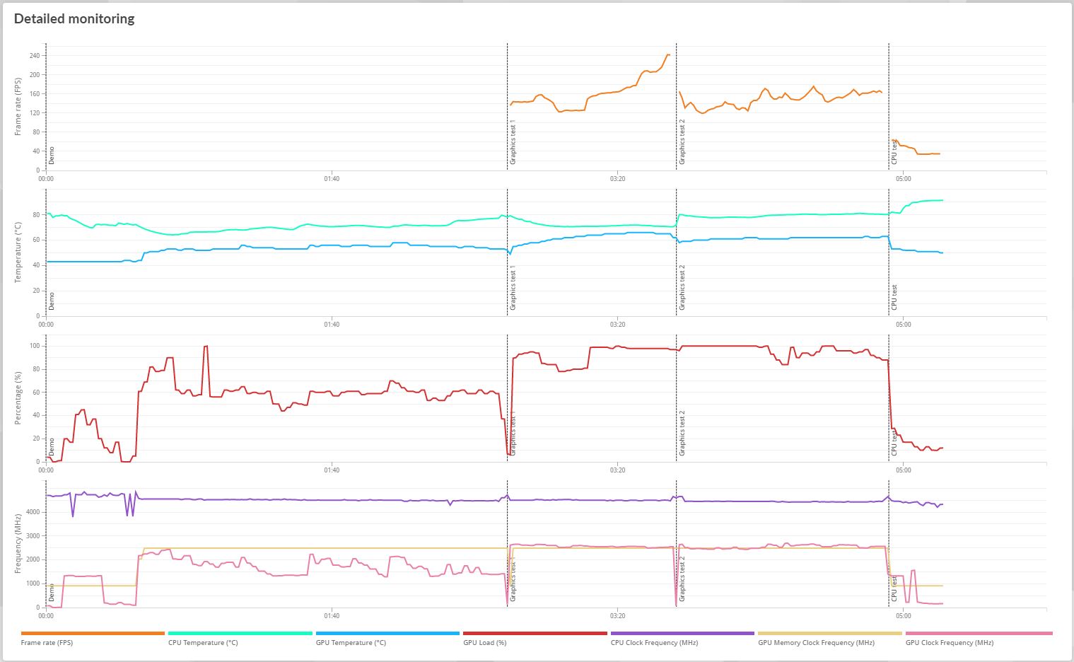

Hier noch Screenshots von CPU-Z und 3DMark:
Habt ihr noch weitere Tipps? Bzw. habe ich irgendetwas falsch gemach?

ähm zu einen den falschen ram gekauft oder am falschen ende gespart, wenn der bei 2x 8GB + XMP nur auf 2666CL18-18-18-18-43 kommt. denn 3600CL18-22-22-22-42 ist jetzt unbedingt schneller als 2666CL18, vtl ein wenig doch viel ist es nicht.
mein arbeits-pc hat 3600CL16-22-22-2-42, doch nur weil ich noch rum liegen hatte, die schaffen mit oc sogar beim 5950x + asus x570 dark hero 3600CL16-16-16-32 bzw. 14-14-14-28 bzw. 380016-17-16-32 + 380014-15-14-28. was beim 5600g geht, teste ich später aus wenn ich mein gaming-pc bzw. render-pc am laufen haben, denn beide haben 3800cl14 am laufen, wobei beim render-pc nur nice to have ist im vergleich zum gaming-pc
selbst die 3600CL16 werte bei deinem 5800x + 7900xtx schon viel mehr bringen als nur 2666CL18-18-18-18-43 und 3600CL18-22-22-22-42. denn hoher takt mit sau langsamen timings ist nicht besser.
wobei die ZenTimings nur aussehen als wäre im Bios von 2666 auf 3600 gestellt worden und der rest auto, was dann kein wunder ist wenn die werte so hundsmiserabel aussehen. dann lieber das 2x 8GB kit verkaufen und auf 2x 8 bzw, eher noch besser 2x 16GB gehen. denn bei modernenen spielen bist bei 16GB sehr schnell am ende der fahnstange angekommen
dazu hier der link zum RAM vom TE Corsair Vengeance RGB PRO schwarz DIMM Kit 16GB, DDR4-3600, CL18-22-22-42 ~ 70€
aufm ram ist wohl micron (müsste man wohl selbst handanlegen oder verkaufen und eher auf 2x 16GB 3600LC18 oder 16 je nach budget gehen was am ende sogar sinnvoller ist, denn wenn 16GB ausgelastet sind, dann merkt man das eher und ist es fast "egal" wie lahm der ram ist) laut eines bewerters:
Super Arbeitsspeicher fürs Geld!
Tolle Optik mit oder ohne RGB und wurde auf meinem x570 Aorus Pro direkt mit den richtigen Werten erkannt und läuft ohne Probleme. Auslesen des Arbeitsspeichers zeigte, dass der gute Micron E-Die verbaut ist, der gut Übertaktbar ist. Läuft bei mir zur Zeit mit 3400 CL14-18-14-34-56. 3600 CL14 läuft leider nicht stabil, für Gaming war mir aber eine geringere Latenz wichtiger als hoher Takt.

Vor BIOS Update meinte ich, nicht vor D.O.C.P. ;-)
Timings sehen jetzt ok aus, daran sollte es jetzt nicht mehr liegen.

Frage in die Runde: Sind ~4500Mhz für einen 5800X normal, ich würde sagen, das ist zu wenig. Schlechte Kühlung oder sehr konservativ eingestellt von Asus.
