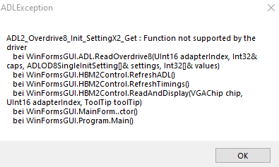

Das ist dann jetzt der Treiber ab dem AMD Memorytweak nicht mehr laeuft auf meiner Vega 56. Ich schaetze ab jetzt gehoere ich zu denen die ihre Treiber auch nicht mehr updaten
Irgendwas grundlegendes scheint AMD beim Treiber geaendert zu haben. Habe den Fehler auf Github eingereicht, habe aber wenig Hoffnung, dass da etwas passieren wird. Ich glaube das Tool ist mehr oder weniger unsupportet seit dem Release des More Power Tools, was natuerlich genau Vega56 und 64 nicht unterstuetzt, da zu kleine Anwenderbasis.
