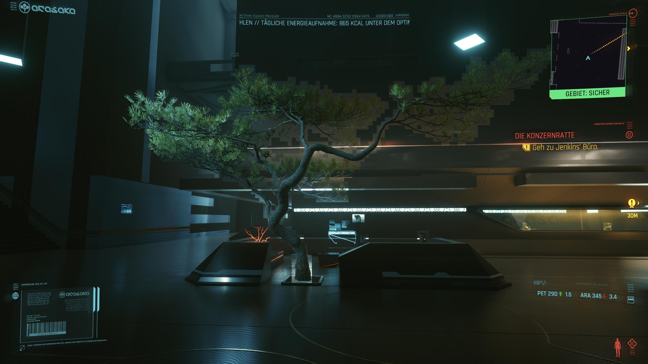

Leider sind auch bei CP2077 die selben Grafikfehler zu sehen, wie bei dem 21.40.03 Beta Treiber (und dem Pro 21.40.05).
Wer also CP2077 spielen will, sollte auf dem 21.11.3 Treiber (oder niedriger) bleiben, dort gibt es diese Fehler nicht.
