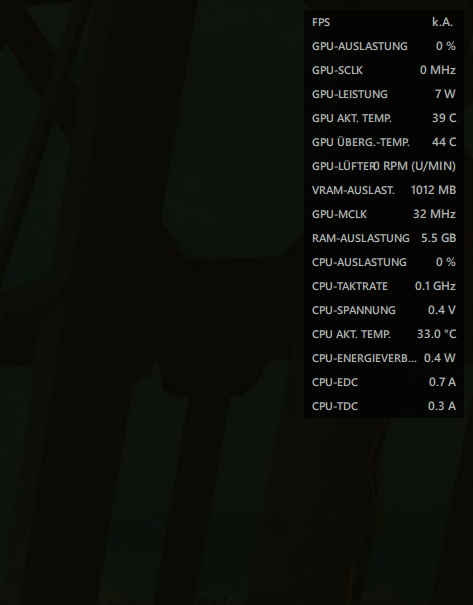

Hier mein Verbrauch. Während ich Fenster minimiert und Programme geschlossen hab, schnellte es mal auf 27W hoch und war eine Weile auf 25W. Jetzt gerade wo alles geschlossen ist, ist es bei 7W.
Der Monitor läuft auf 3840x1600@120Hz.
Ich hab dem Idle-Verbrauch aber nie Beachtung geschenkt wenn ich ehrlich bin.

Ich hatte mit meiner 6800XT auch Probleme mit erhöhtem Verbrauch im Idle. Der Speichertakt ist auch nicht runtergegangen. Bei mir war es dann folgendes:
Ich hatte im Radeon relive (Spielaufzeichnung) den Haken gesetzt, dass man auch den Desktop aufzeichnen kann. Die Bildausgabe speichert er dann wohl im VRAM zwischen. Nachdem ich die "Desktop aufzeichnen" Funktion deaktiviert habe, taktet der VRAM im idle herunter und auch der Verbrauch geht deutlich nach unten. Kannst ja mal nachschauen, ob es das auch bei dir ist.

Naja, ich hatte den Treiber mit vorherigem Werksreset ja neu installiert. Von daher sollte ReLive eigentlich deaktiviert sein.
Aber davon ab, ich habe nun den Dell Monitor am Rechner und einen Verbrauch von 15W bei 1440p@165Hz.
Das ist für mich gerade so noch ok, obwohl selbst das noch relativ viel ist.
Das besagt aber auch, dass es auch am anderen Monitor lag mit den 34-38W Verbrauch.
