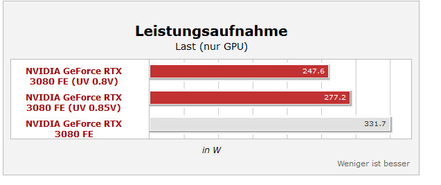

.Sentinel. schrieb:
Du kannst mit ca. 10% Leistungsverlust die 3080 auf 250 Watt drücken:
...und hast dann immernoch fast die doppelte Leistung Deiner 1080 Ti.

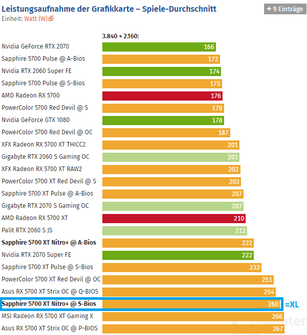

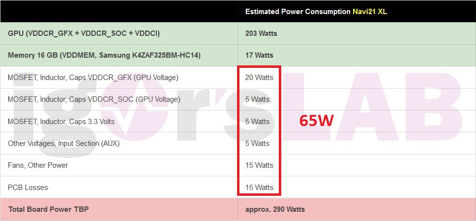

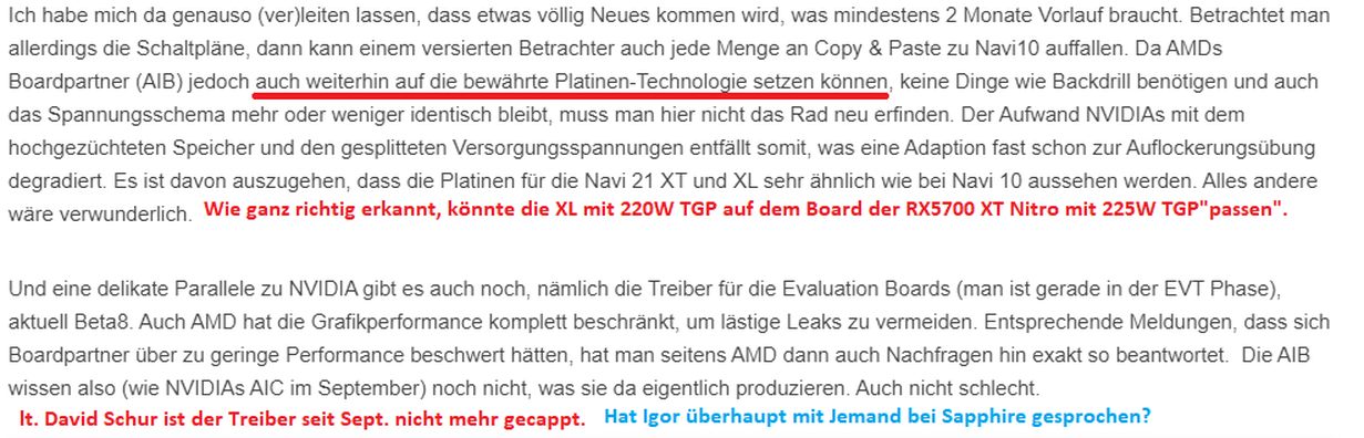

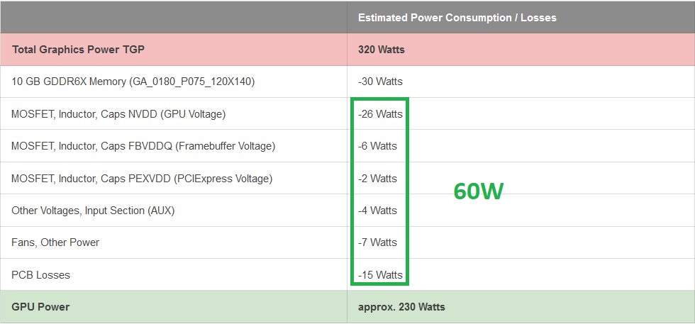

FormatC schrieb:
5 Watt hoch oder runter sind Peanuts. Dafür werden die 7 Phasen mehr verbrutzeln.
oder auch nicht (bei Navi wurde immer von 93-95% Eff.bei den Spawas geredet, je nach Typ-Werksangaben)
In Deinem Txt hast Du sehr richtig erkannt, das die XL prima auf das Board der RX 5700XT Nitro passen würde.
Die XL hätte theoretisch sogar 5W weniger TGP als die RX 5700XT Nitro. (220W vs. 225W)
Kannst Du bitte eine Milchmädchenrechnung für die RX 5700XT Nitro in Deinem Artikel ergänzen?
(Warum wird net AMD mit AMD verglichen sondern ein Grünes Wunder beschworen.
Klingt für mich sehr nach "Clickbaiting".)
Zwecks Treiber sagt DavidSchur übrigens "keine Limitierung der AIB´s" seit September.
3DCenter Forum - Einzelnen Beitrag anzeigen - AMD/ATI - Navi 1X (7nm, RDNA1, 2019) & Navi 2X (7nm, RDNA2, 2020)
Von daher bei AMD keine Probleme ala XYZ zu erwarten.
(was soll so ein süffisanter Satz im Txt)
Hast Du überhaupt Kontakt zu Sapphire oder kommen Deine Zahlen nur von grünen AIB´s?
(Wie kann denn die XL auf einmal mehr verbrauchen als die RX 5700XT Nitro und in der Milchmädchenrechnung
mehr Zusatzwatt verschlingen als die große 3080, sehr merkwürdig.)
