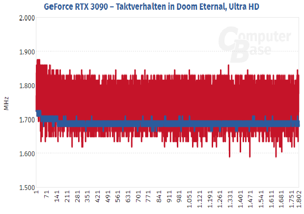

Das war ja bei Ampere-CTD das Problem, wo die Trio wie wild hoch/runtergetaktet hat.

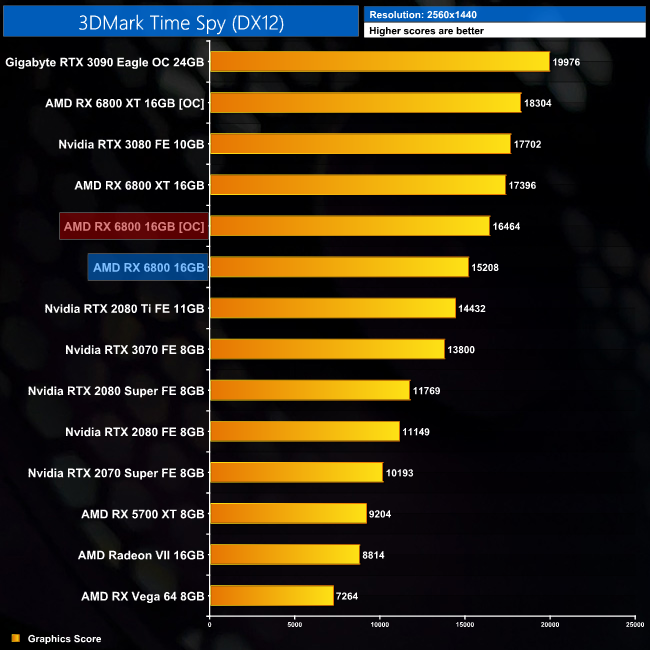

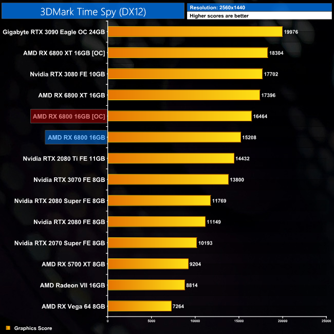

edit: Zum Vgl. ne 6800 nonXT bei KitGuru, mit fast genau demselben Setting wie die bereits erwähnte XT
2600@1,025V +15%PL = 273W avg. Schade, das net versucht wurde die V zu senken. (wie Wolfgang)
AMD RX 6800 Review | KitGuru - Part 32

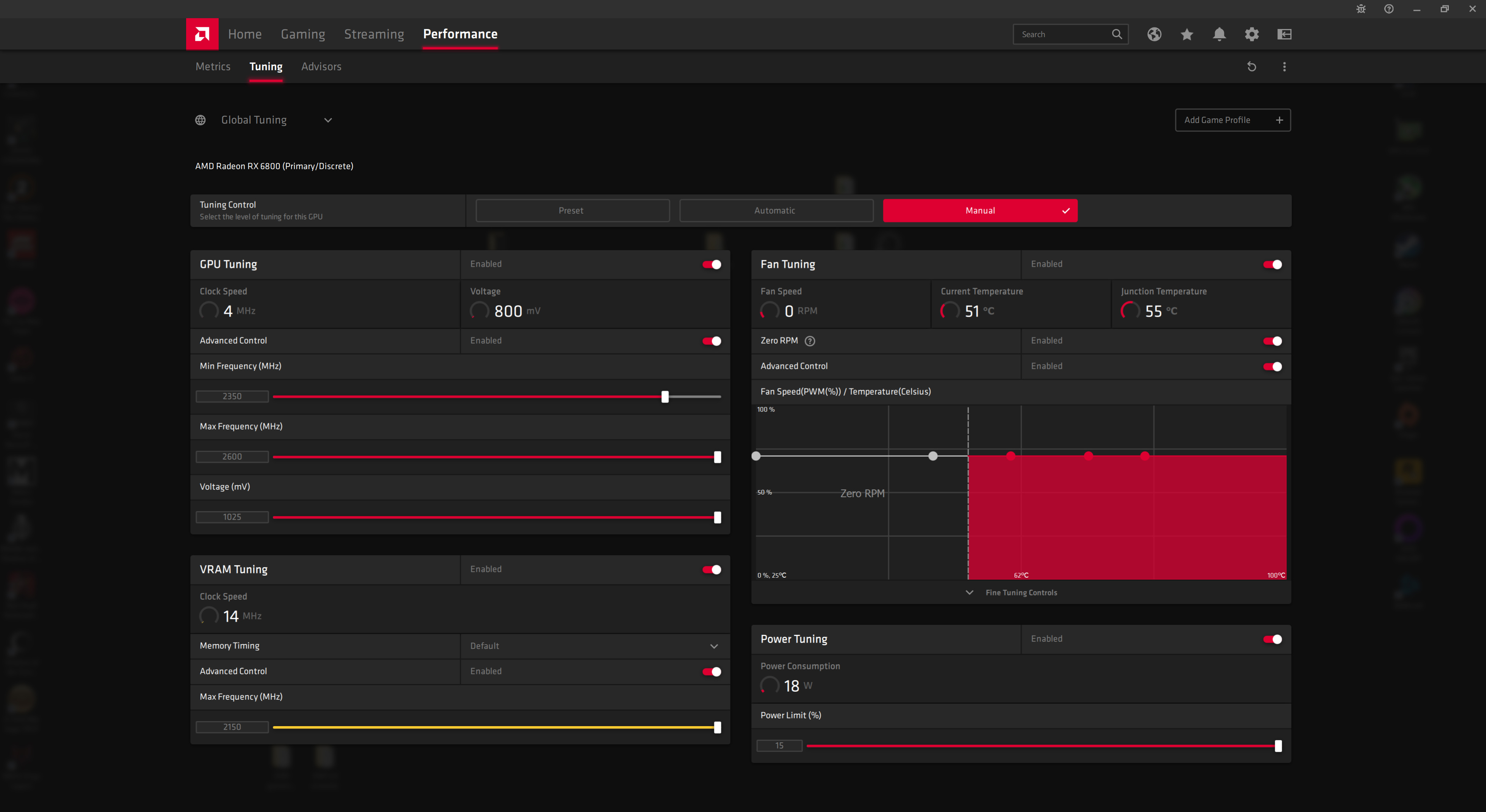

Genau, die +15 PL werden erstmal gar nicht gebraucht, die hab ich nur mal schnell von CB übernommen. Wie gesagt, das waren erste Tests.
Aber so wie es aussieht, kann man die 6800 XT ohne Probleme auf 2,5GHz+ bringen, bei normalem Verbrauch.
Mein Gesamtsystem (inkl. Router, Sound) hatte mit einer Vega 64 UV ca 480W (bei weniger fps) und mit der 6800 XT 510W, höhere fps brauchen aber auch etwas mehr CPU power.
Also die fps/W sind bei der 6800 XT extrem gestiegen (die Vega 64 war aber auch nie wirklich gut).

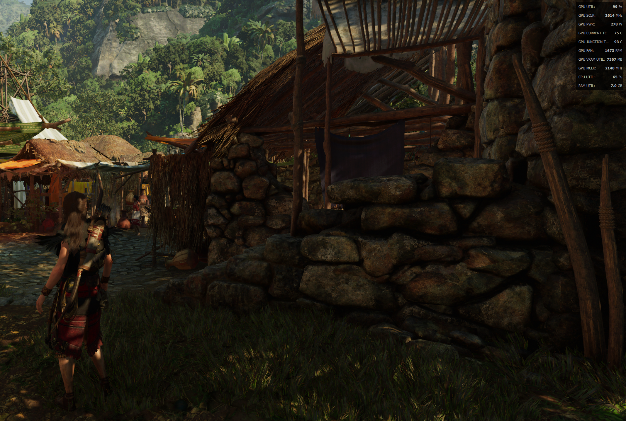

der zusätzliche:
SOTR mit 5120x2160 ist ja wirklich krass. Die 95%=61fps ist nice.
Da sieht man NIX von Bandbreitenlimit.

Das ist auch ein Punkt, da ist noch viel Spielraum in Sachen Temperatur und Lüfter. Der Lüfter lief bei max 1700rpm, wesentlich ruhiger als die Red Devil Vega 64 vorher.
Also 2,5GHz sind schonmal gesetzt, jetzt muss man nur noch ausloten wie weit man bei Verbrauch und Lüfter runter gehen kann. :)
Oder man kippt noch ne Schippe oben drauf und versucht sich an 2,6...2,7GHz+. ;)
Reaktionen: GerryB

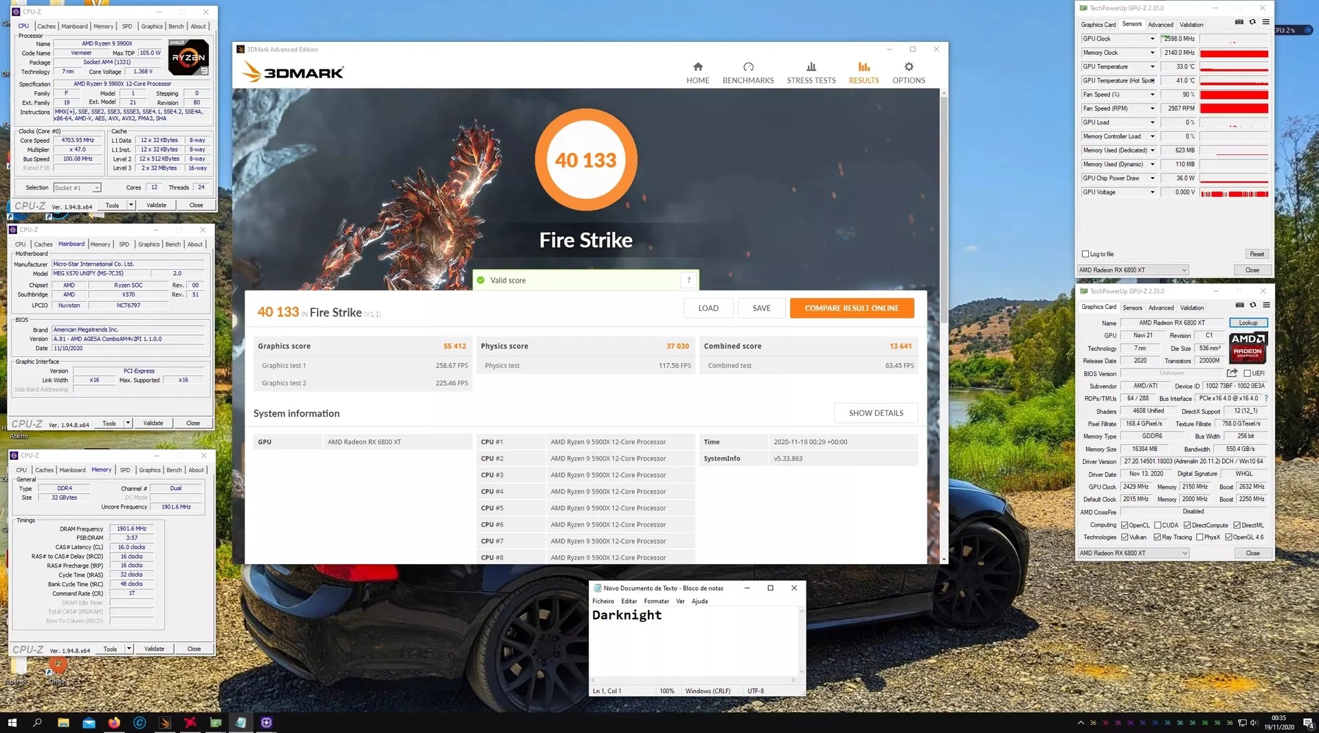

Bei Overclockers: leider ohne Settings (ne XT mit 100%Lü.)
GPU 2598 Vram 2140

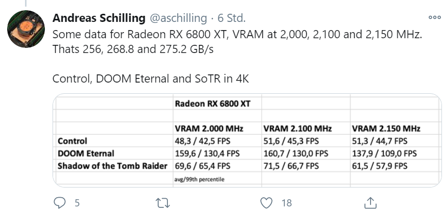

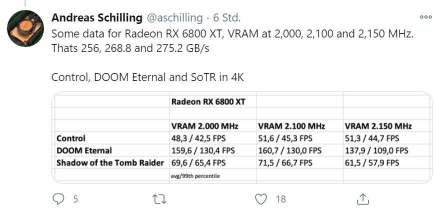

@TwoBeers könntest Du mal schauen, wo dein Vram langsamer wird.
Gab Leute wo 2150 durch die Fehlerkorr. net mehr so gut läuft.
Der Kollege vom Luxx hat ja leider nur 2100 und 2150 getestet.
Warum Er dann im Review die langsamen 2150 genommen hat ist net verständlich!?

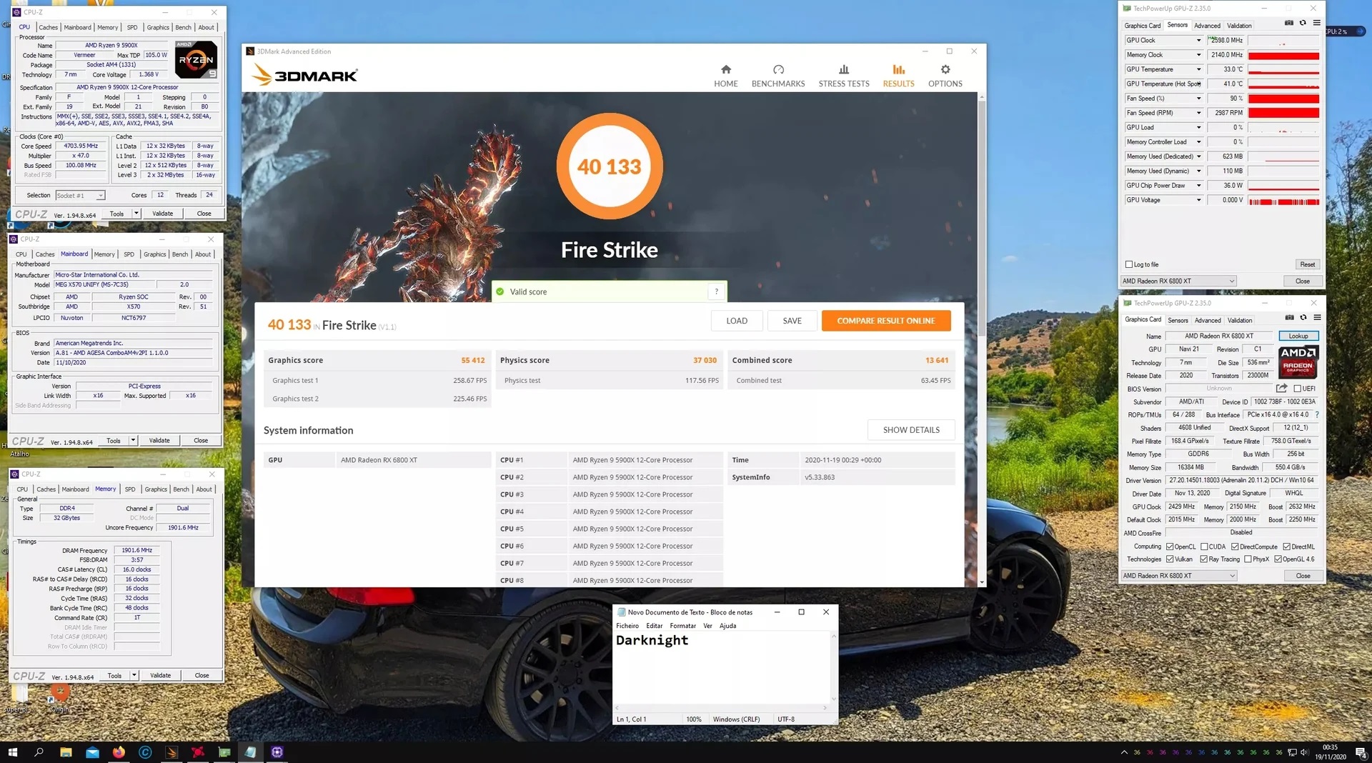

Endlich wieder ein Duell auf Augenhöhe: Radeon RX 6800 und Radeon RX 6800 XT im Test - Hardwareluxx
