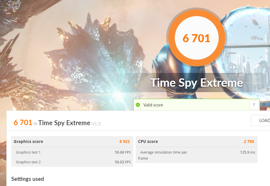

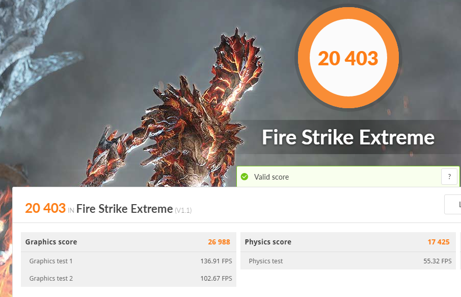

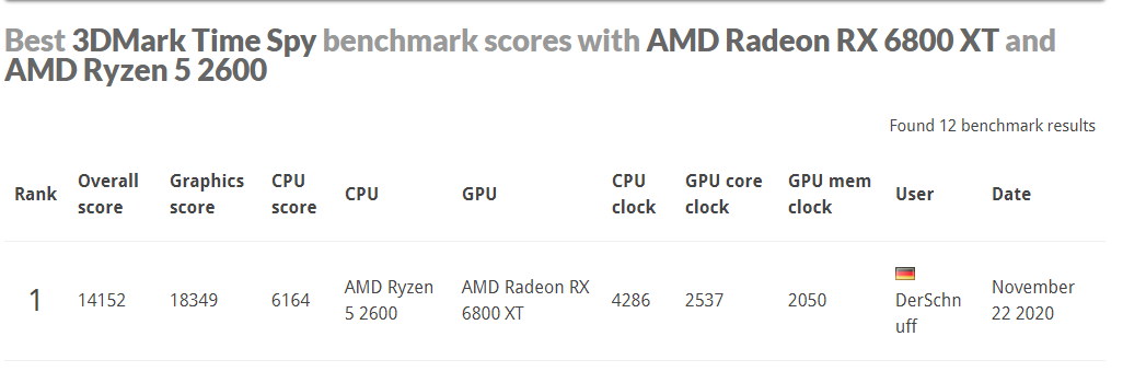

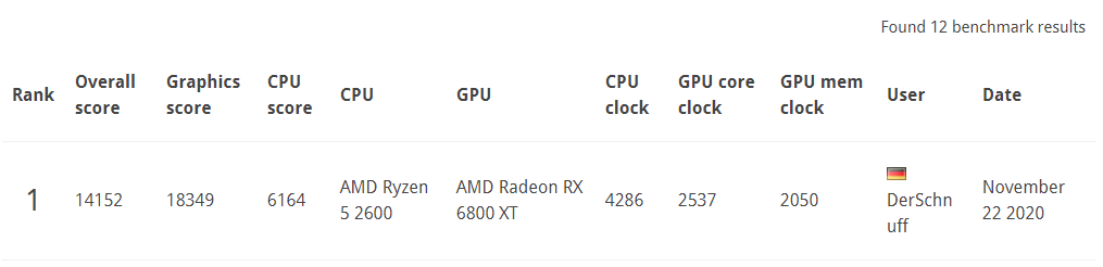

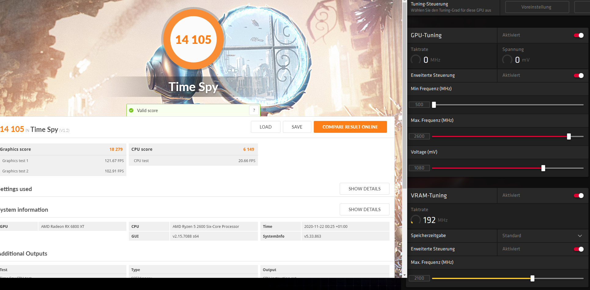

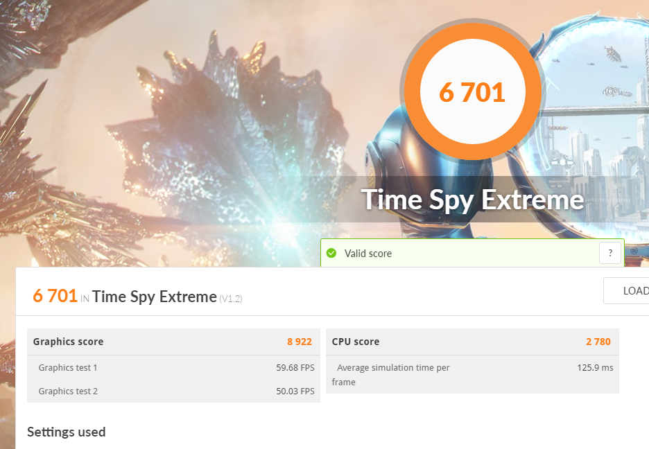

ich mach mal mit :)
PL: +15%
Core: 1080mV
Clock: 2600MHz
RAM: 2050Mhz (Fast Timing)
TimeSpy
GPU Score: 18349
TimeSpy Extreme
GPU Score: 8922
Firestrike Extreme
GPU Score: 26988
Hihi in der Kombi 1. Platz :)

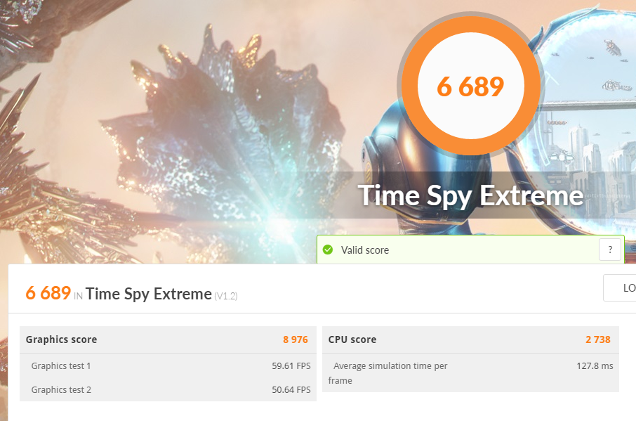

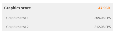

TKessel schrieb:
Ja sehr gerne, 52208 - ein durchlauf.
Danke, ich habe es mir nun genauer angesehen und bei Graphics Test 2 sind unsere Karten quasi gleichauf (213.77 FPS vs. 212.08 FPS), der hohe Unterschied im Score liegt an Test 1, bei dem ich nur 205.08 FPS hab (deine 241.96 FPS).
Ich glaube ich belasse es einfach dabei und werde nicht nachforschen, weshalb bei mir Graphics Test 1 nicht so gut läuft. Aber vielen Dank, denn zumindest weiß ich, dass an sich mit der Karte nichts falsch ist, eher ein Firestrike Problem, vlt. hilft schon eine komplette Neuinstallation.
Schau mal deine GPU-Auslastung an, mir ist aufgefallen, dass der TEST 1 bei mir zwischen 60-90% Auslastung ist und daher die P-States wie wild getriggert werden

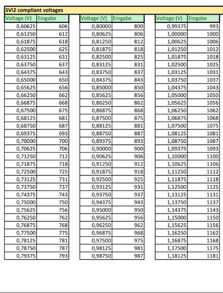

Das der Gesamtverbrauch an der Dose sich net groß ändert, liegt daran, das die CPU mehr zu tun hat, wenn die GPU mehr Fps schafft.

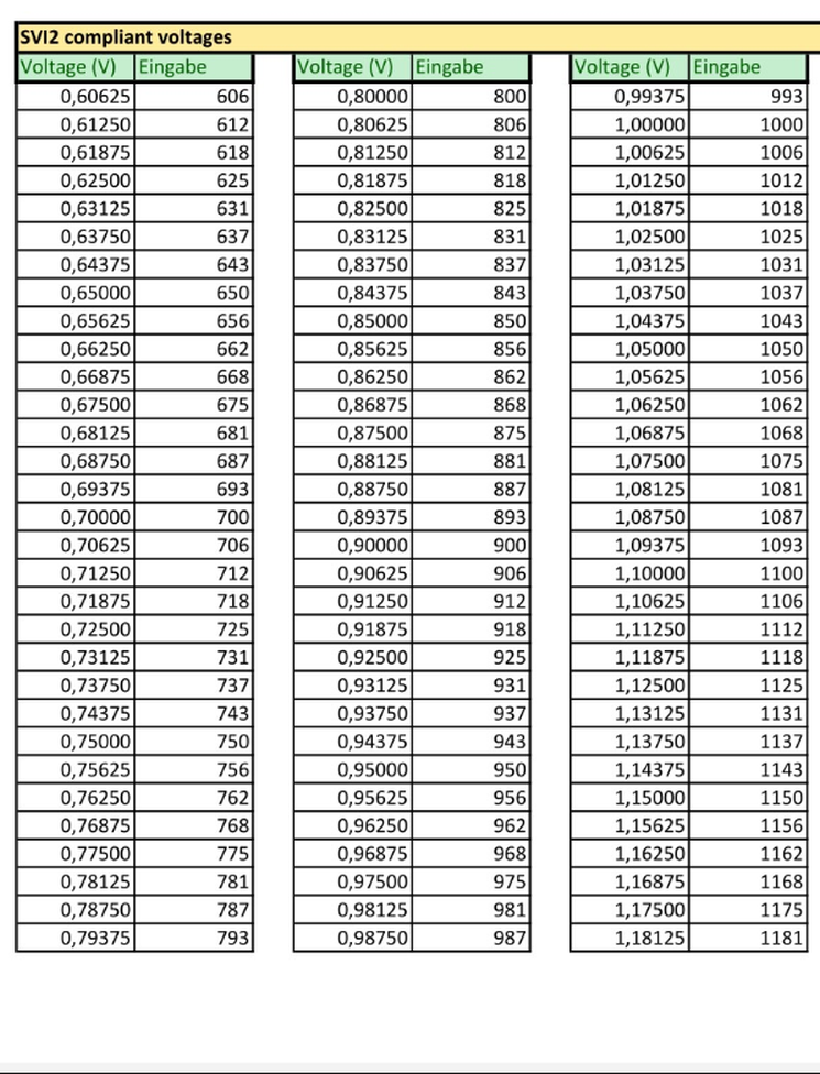

Wenn 1050mV net stabil sind, dann wären die nächstmöglichen Voltagen = 1056..1062..1068mV.
(die 1070 von Dir sollten eff.1075 entsprechen)
Falls bei Jemand die 1000mV net passen, dann 1006..1012..1018mV.
Eigentlich war nur Navi bzgl. der Voltage ein mue anders, man musste dann noch 2mV weniger setzen, um auf dem gewünschten Wert zu landen.
Im Anhang mal die Tabelle, die bei Vega immer passte.

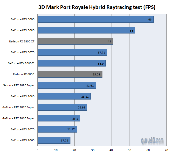

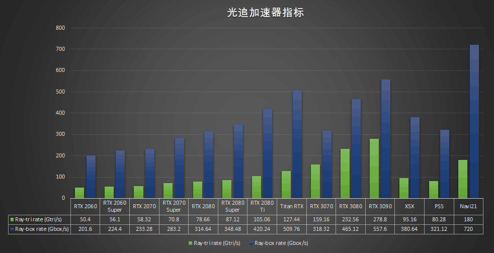

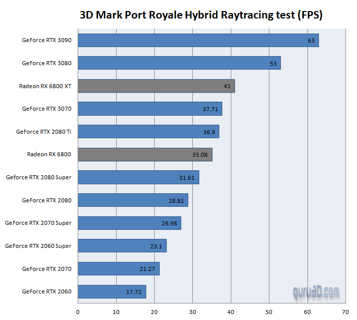

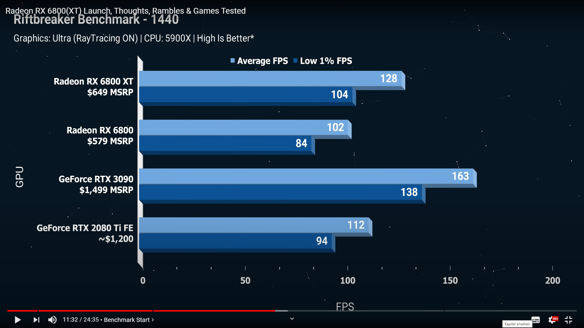

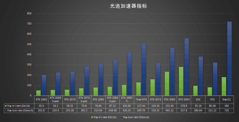

Bzgl. RT und Was zu erwarten ist: Es gab mal ne Speku@Twitter zur Rohleistung--> siehe Anhang

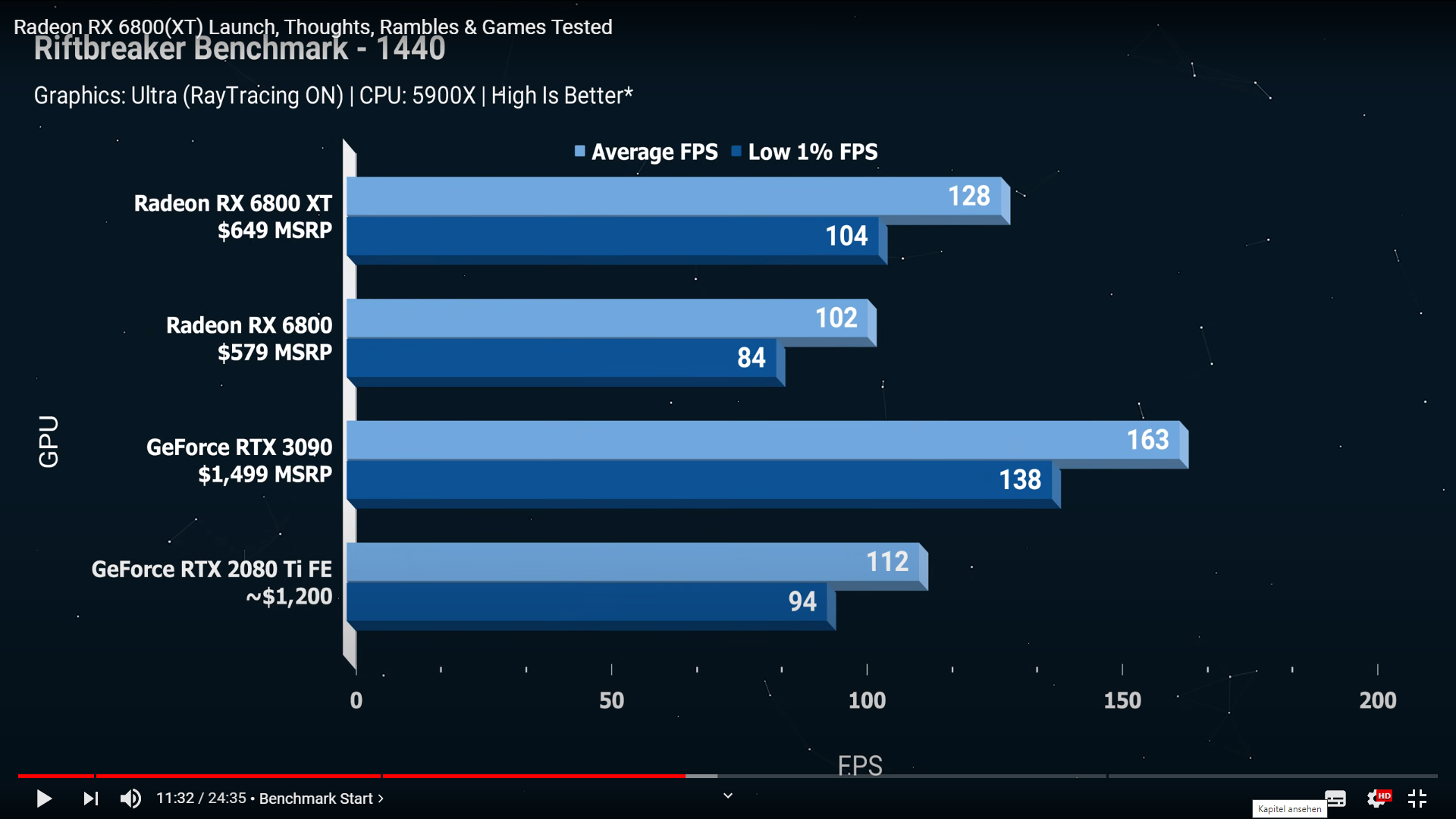

Wie Olstyle im PCGH-Thread ganz richtig schreibt, ist RDNA2 ähnlich wie Turing strukturiert.
Je nachdem wie das Game auf Turing oder Ampere optimiert ist, sollte dann auch RX6000 laufen.(@1440p)
(der Optimalfall ist der olle PortRoyal@hybrid RT bzw. Riftbreaker; full Path ist quasi nur Ampere-tauglich)
Was ansonsten noch auffällt, ist die ROP-Leistung, wo Ampere im Sup4K stärker ist.

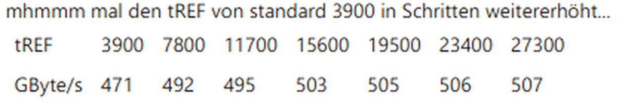

News - AMD Memory Tweak: Speicher-Timings auf AMD Radeon in Windows anpassen| Seite 10 | ComputerBase Forum

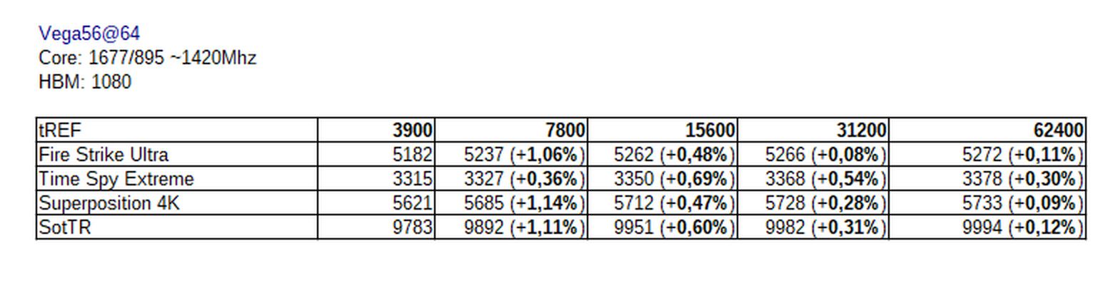

(MemoryTweaker+Vega ist halt ein Sahnehäubchen, wg. zusätzl. Perf. durch die scharfen Timings)
