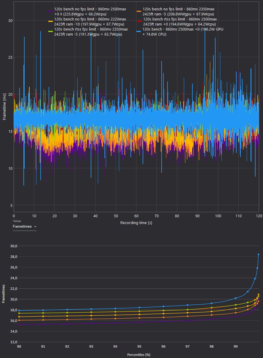

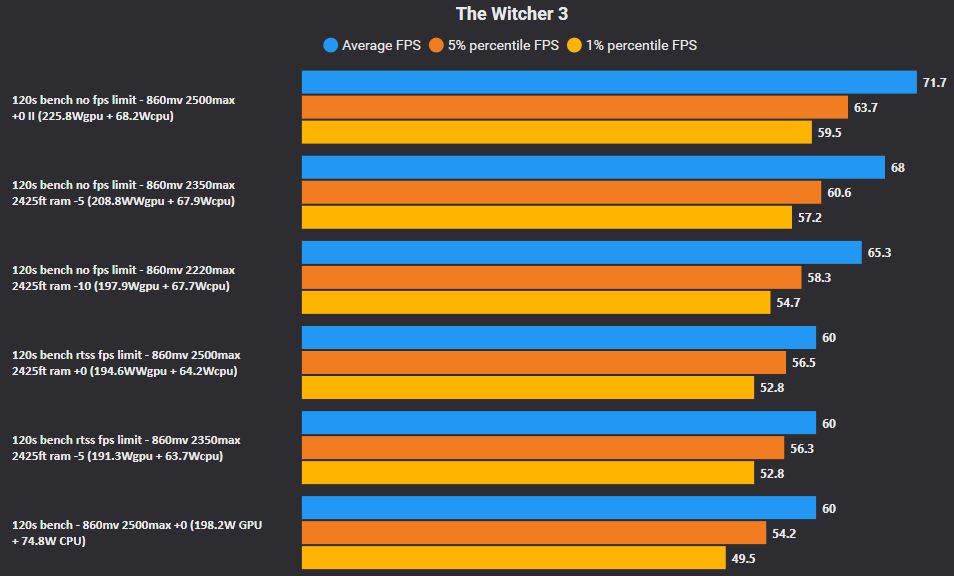

Et voilà:
Der Limiter aus dem Rivatuner ist auf jeden Fall deutlich überlegen. Messbar bessere niedrige Frames als das Limit aus dem Spiel (unterster Eintrag).
Den kleinen Unterschied beim Stromverbrauch der GPU zwischen Game und RTSS würde ich eher auf Varianz zurückführen und darauf, dass im einen Fall noch der volle Ram OC aktiv war - interessant finde ich aber die neu ergänzte CPU Last. Das sind recht konstant 10W Unterschied, Gamelimiter über diverse Messungen um 73-74W, mit rtss 63W bzw 64W.
Kann sein dass eine noch leistungsstärkere CPU als mein 5700x (bereits mit OC/UV) mit dem ingame Limiter bessere Werte liefern würde - ineffizienter wäre er aber wohl so und so.
Ein wirklich präzise eingestelltes Setting ohne Limiter läuft dann nochmal flüssiger - muss man aber auch extra einstellen.
Mit dem RTSS Limiter macht es kaum Unterschied, ob man das 2350Mhz -5% oder 2500MHz +0% Profil wählt.
Denke letzteres mit dem Limiter ist dann eine gute Rundumsorglosvariante mit etwas mehr Reserve.

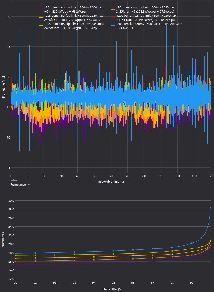

Flash_Muc schrieb:
Was genau macht der Voltage Regler bei niedrigeren Taktraten - mit 860mV hatte ich bisher keinen Absturz und in der Messung liegt die Karte auch darunter. Ich konnte aber auch testweise 830mV einstellen, habe in der Messung dann aber gesehen, dass sich die Karte anscheinend trotzdem unverändert die gleichen Spannungen zwischen 800 und 850mV genehmigt hat - ich hätte einen Crash oder veränderte Spannungen erwartet... Ich hab den Eindruck da ist die Karte noch ein einem anderen Modus. Im Silentbios muss ich ~920mV einstellen um auf die gleichen effektiven Werte zu kommen.

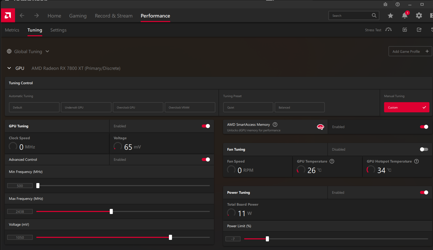

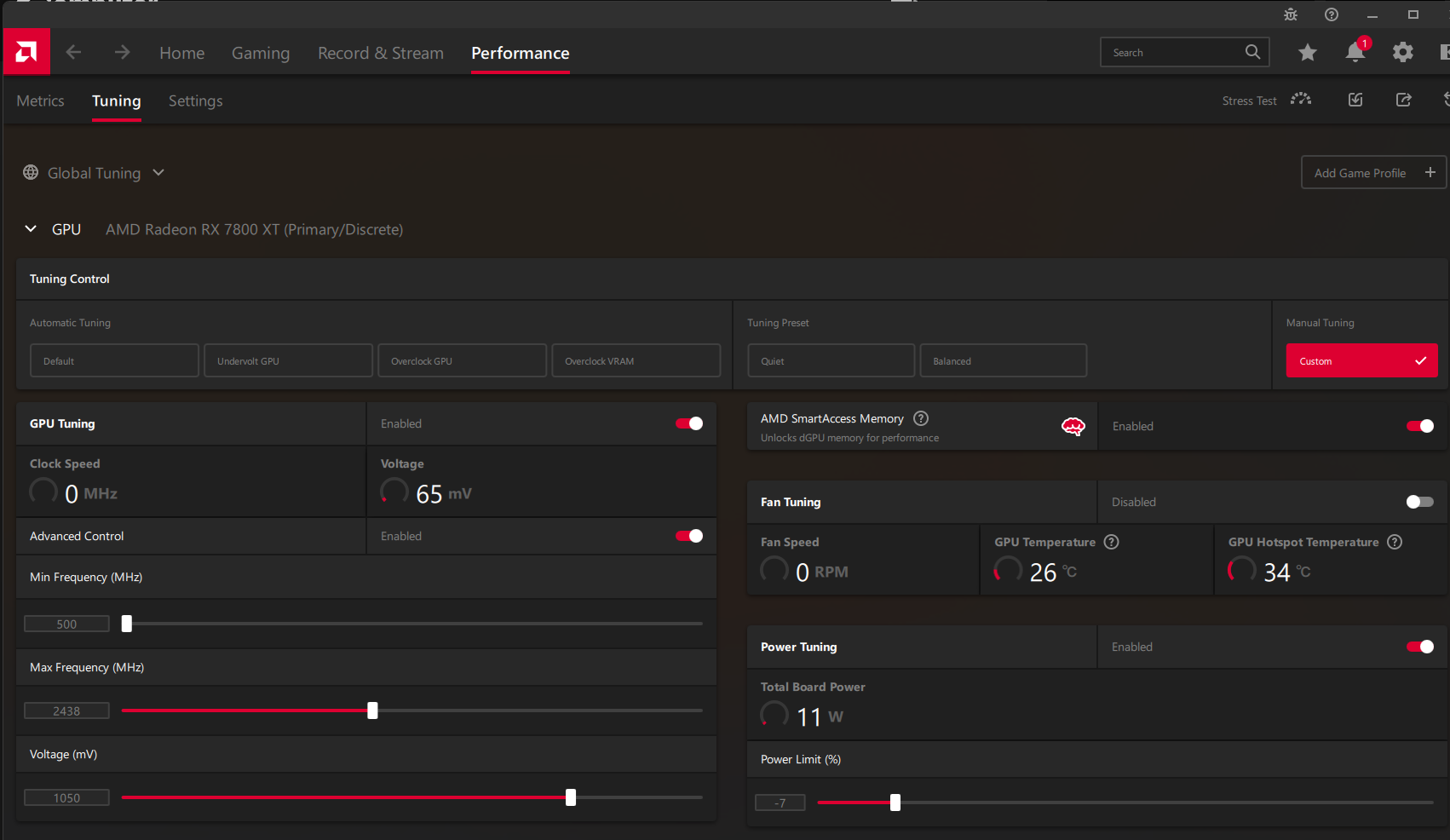

Also ich habe momentan als Low Profil angehängtes Bild am Laufen (2438/2538FT@1050mv). Damit läuft AFOP je nach Gegend bisher bei 180-220W also im Schnitt 200W und 80-144fps. Bench war noch mit 1055mv aber 1050mv scheinen stabil, nachdem ich den RAM OC runtergefahren habe.
mv​
1055​
Takt/VRAM​
Eingestellte Taktraten​
2438/2538FT​
Grafik-Punkte​
9441​
Grafiktest 1​
60,57​
Grafiktest 2​
54,89​
Leistungsaufnahme W​
230​
Powertarget​
-7​
Steigerung Punkte in %​
4,04​
Steigerung W in %​
-6,50​

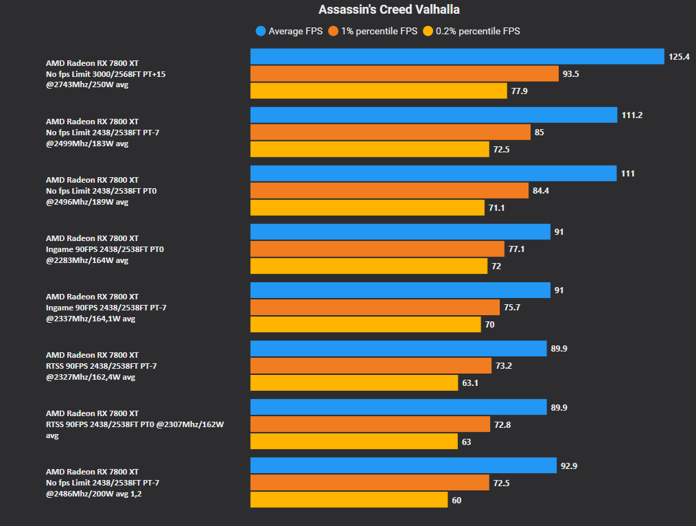

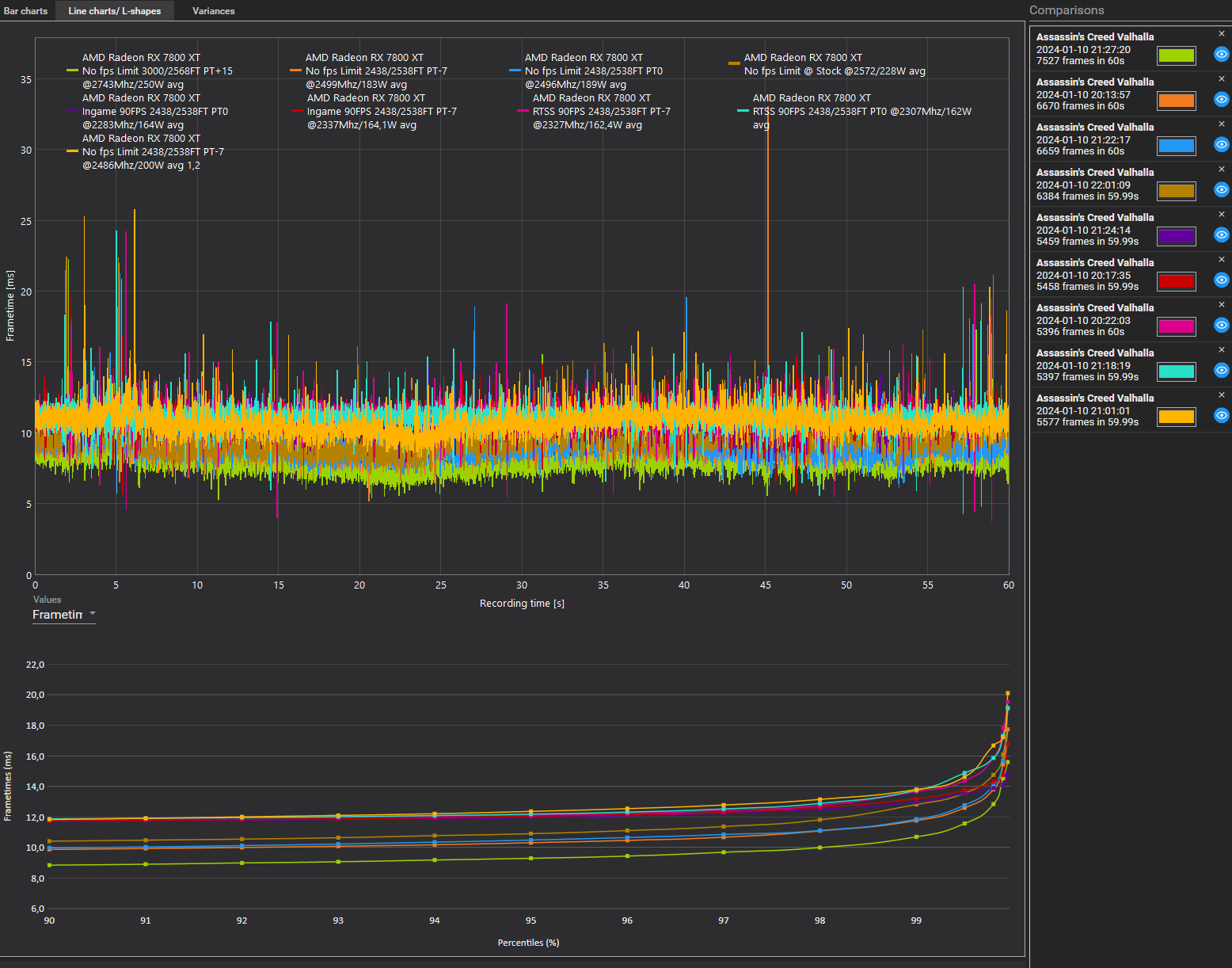

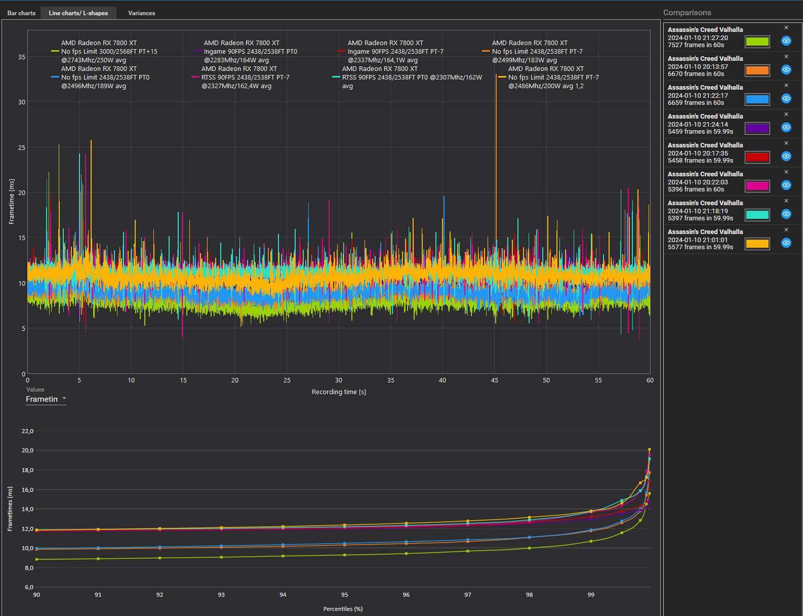

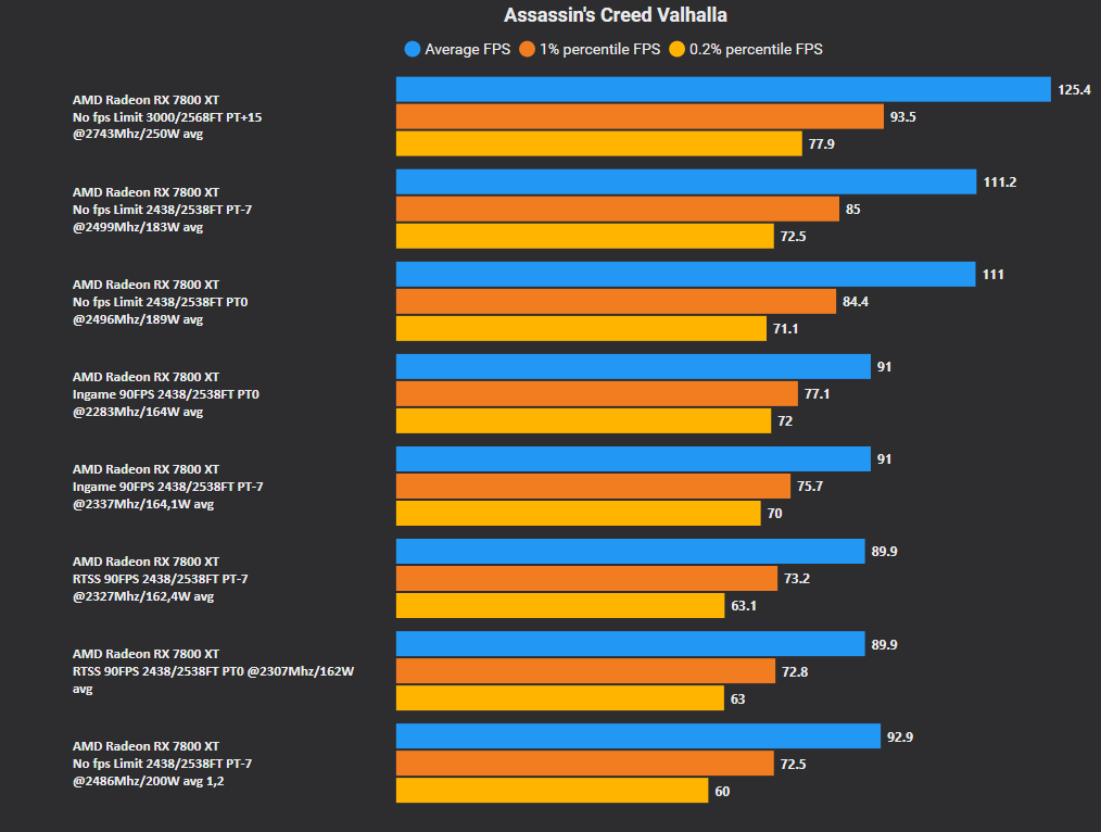

So ich habe mal AC Valhalla Benches gemacht mit und ohne Limiter und verschiedene PTs und jetzt auch noch Stock :) Ich laufe in Hraefnathorp vom Bootssteg in Richtung Langhaus, daran entlang und wieder Richtung Bootsteg. Da komme ich aber nicht ganz an nach 1min.
Mein Momentan eingestelltes Setting ist das Zweite. Und man muss einfach mal alle Tools die man so zur Verfügung hat testen :) In AC Valhalla ist der Ingame Limiter die bessere Wahl.
Reaktionen: Flash_Muc und Creekground
Crazybase schrieb:
So ich habe mal AC Valhalla Benches gemacht mit und ohne Limter und verschiedene PTs. Hier zb. ist der Ingame Limiter dem RTSS Limiter im Minimum überlegen.
Interessant. 👍
Letztlich ein ähnliches Bild, limitieren über -PT braucht man hier eher nicht, das erledigt der Takt. Wie würde ein FPS Limit (ingame) aussehen, wenn du den Takt nicht oder weniger limitierst?
Welche Auflösung/Detailstufe ist das? (ich habe das Spiel nicht)
Was unterscheidet den letzten Eintrag vom zweiten (außer dass irgendwas weniger gut funktioniert)?
Das ist WQHD mit eigentlich allen Reglern rechts am Anschlag.
Beim Letzen Eintrag steht 1,2. Da habe ich die Ingame Skalierung auf 1,2 gestellt. Am Bootssteg hatte ich damit so 90fps+ und ich dachte, das müsste so hinkommen. Da wird also mehr berechnet um dem 90fps Limit etwas entgegen zu kommen. Ist wahrscheinlich nicht ganz sauber...
90fps Limit wurde gewählt, weil der Ingame max 90fps kann. Interessanterweise, funktionierte der Treiber Limiter heute irgendwie nicht. Weder in AC noch in AFOP und ich habe mich mit dem Ingame Limitern angefreundet.
Naja, das -PT bringt hier etwas bessere Minimum FPS und etwas weniger Watt als PT0, aber im Grunde sind die Gleichwertig, das sehe ich auch so.
Was man aber sehr schön sehen kann, ist die deutlich höhere Effizienz gegenüber dem Stock Zustand.
Das optimierte Setting 2 bietet +5fps min, +7fps avg, +6fps max und gute 45W weniger...
Das mag jetzt hier nur auf die Situation passen, aber das ist schon ganz gut
Das Setting 5 ist auch sehr interessant. Limiter, trotzdem noch 72fps min, als +4fps, avg gleich und max natürlich eingebremst gegenüber Stock. Aber nur sensationelle 64W weniger Verbrauch.

Genau ja, also ob das einen Unterschied macht bei den 1%, oder ob man hier einfach nur etwas mehr Strom verbrät.
Je nachdem wie viel du von Frameraten über 90 in den Spiel mitbekommst, kann es sich wirklich gut lohnen, die wegzuschneiden. Mit -PT wäre ich bei den geringen Unterschieden zurückhaltend. Irgendwo kommt wahrscheinlich eine forderndere Szene als getestet, und da soll die Karte die Power ja gern haben.
Setting 5 ist sogar mit PT0 72fps min und Setting 6 mit pt-7 nur 70fps min. Das kann aber auch alles Messungenauigkeit sein. Nicht gleich gerannt etc... aber im Grunde wirst du schon recht haben.
