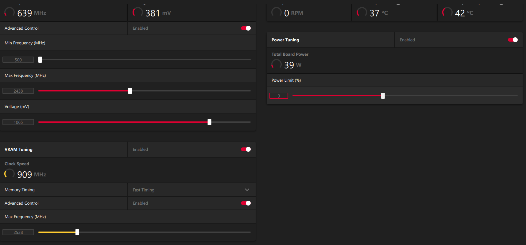

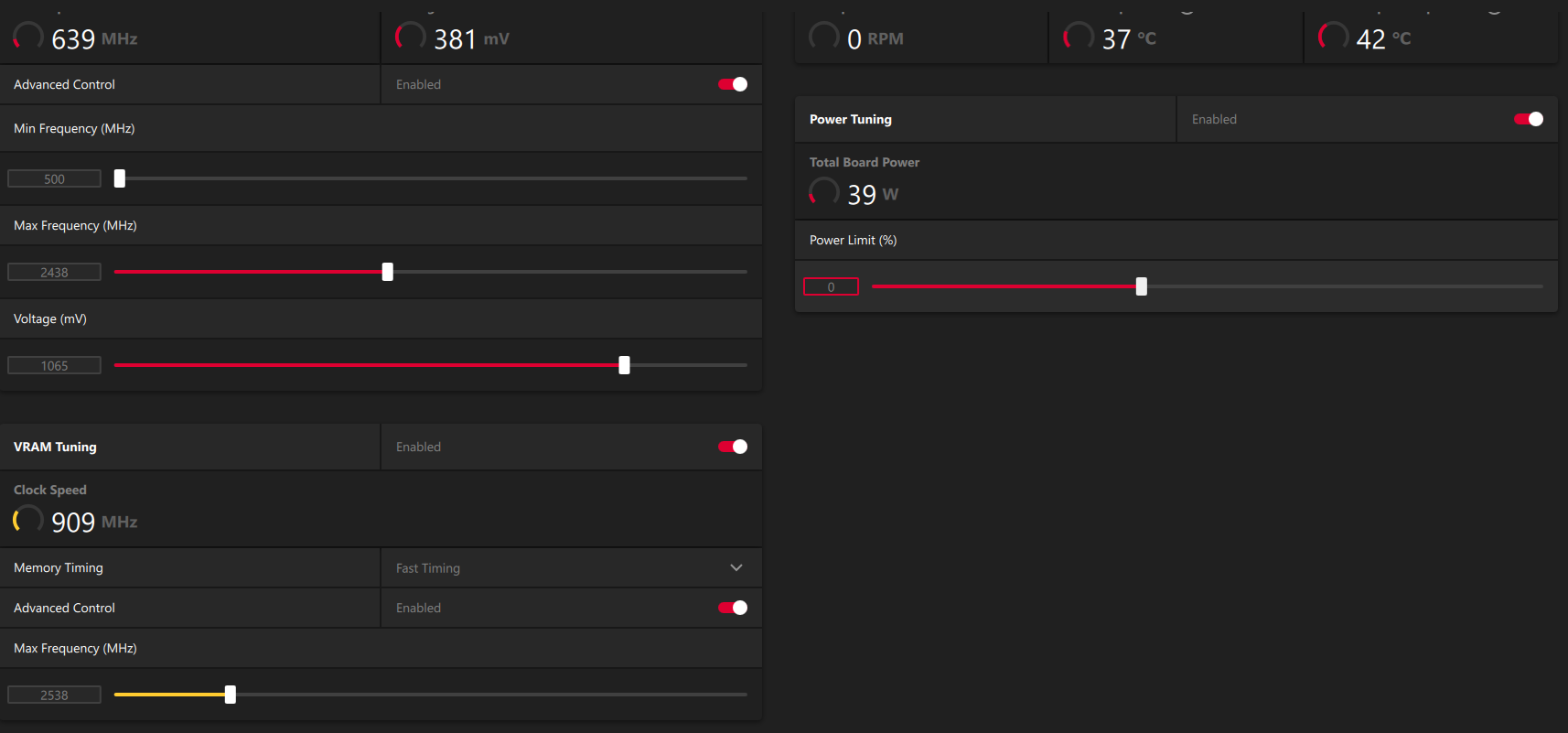

Nachdem Installieren des neuesten Preview Treibers müssen sich die Shader erst wieder ein ruckeln. Ich muss mich Heute erstmal an meinen neuen Pulse gewönnen. Denke das ich morgen mal teste.
Aktuelle Einstellung:

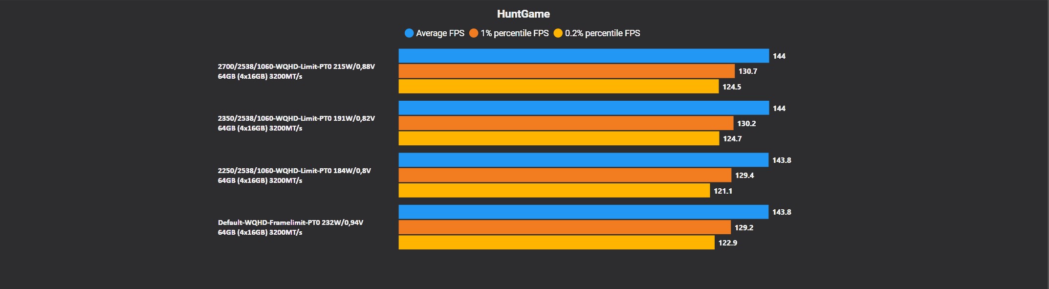

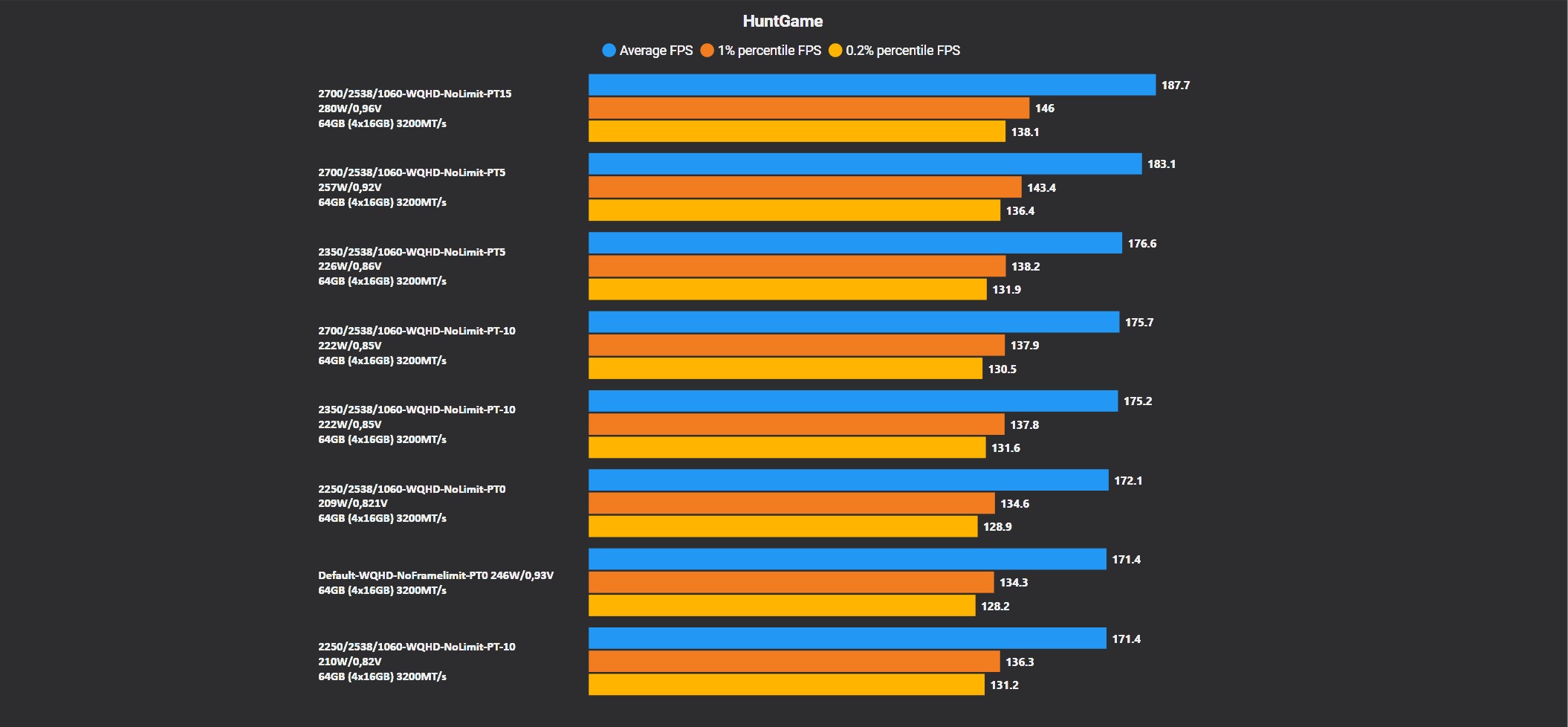

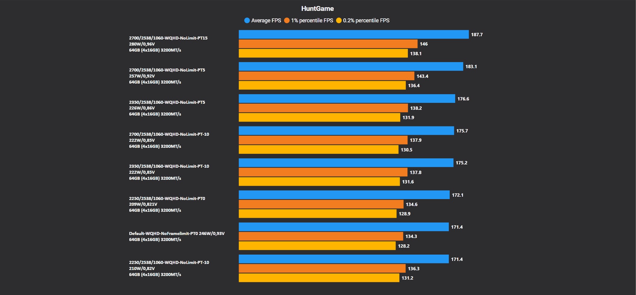

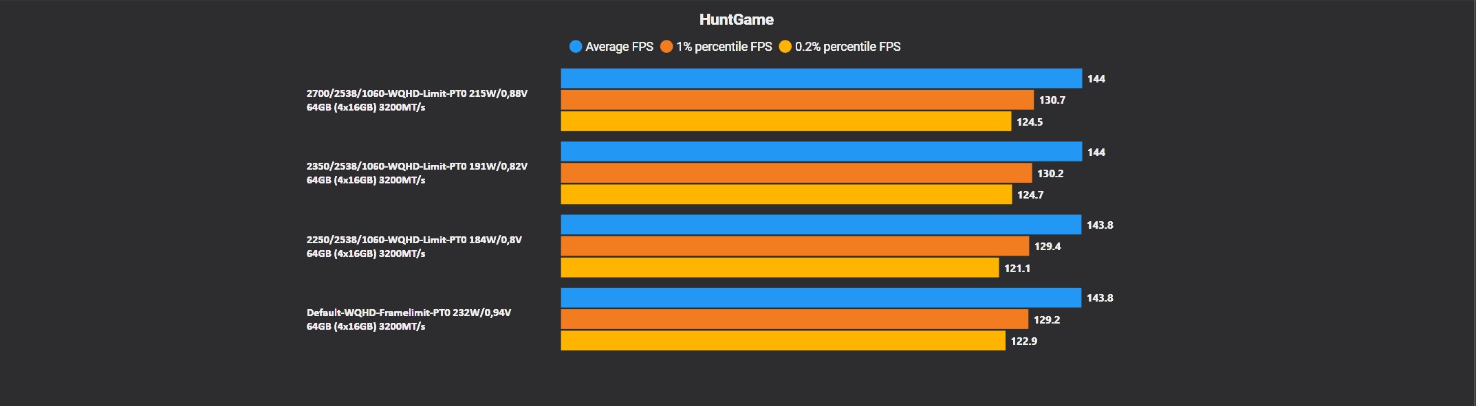

Hier mal ein paar Logs von mir:
Game = HuntShowdown, DX11, WQHD in Game alles auf Hoch, Powerplan Ausbalanciert, Treiber Antilag an und Texture Filtering auf Hoch.
Wie man erkennt ist der Treiberdefault und 2700/2538/1060 PT15 ein no go.
Framelimiter =RTSS
Selbst da ist der Treiber Default ein no go.

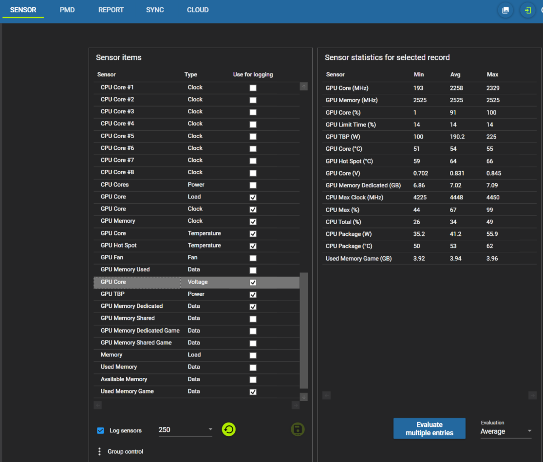

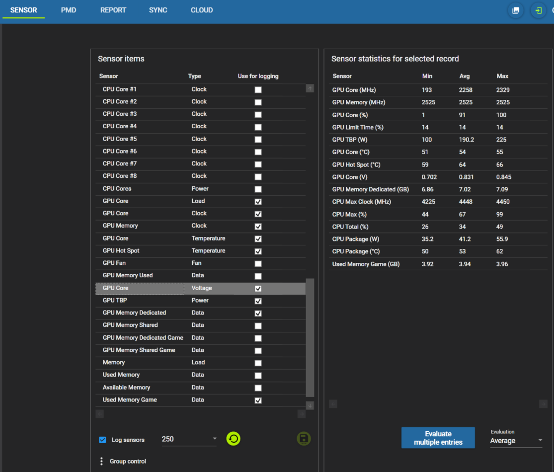

Was sind die Volt Angaben? Ist das das was der Treiber im Spiel anlegt? Kann ich das in CX auch irgendwo avg ablesen?
Das sind die average Volt aus dem Sensor Tab in CapframeX:
Ah Danke. Muss ich irgendwie überlesen haben.
Ja, der Treiberdefault ist schon sehr großzügig mit Spannung...
Plus beim PT kommt echt nur in Frage, wenn man genau diese wenigen Prozentchen Leistung konkret unbedingt braucht, oder man eh mit einem Frame- oder Taktlimiter abregelt. Ich denke bei dem 2350er Profil könnte man recht entspannt auch mehr PT einstellen, ohne dass die Karte das gewöhnlich abruft - und in einzelnen ganz besonders anspruchsvollen Spielsituationen könnte sie die Leistung dann haben, falls den eine kommt, in der sie den Zieltakt sonst nicht schafft.
Wenn deine Messung schon eher fordernd ist und nicht irgendwo anders im Spiel deutlich mehr Leistung abgerufen wird, finde ich die 2250 Mhz Variante eigentlich am attraktivsten.

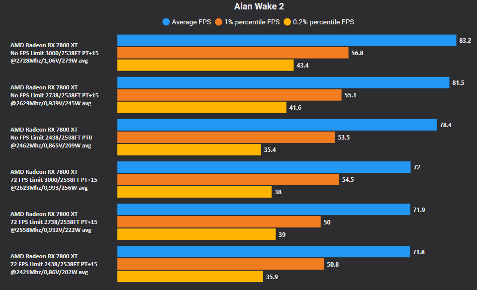

Ich muss leider vermelden, das mir gestern Abend in Alan Wake 2 doch tatsächlich 2438/2538FT 1050mv mit einem Treiberabsturz abgeraucht sind. Ich bin jetzt bei 1055mv^^.
Ich habe da noch was wegen +PT. Das ist der direkte Weg vom Savehaus im Wald in Return 5 zum Altenheim Vallhalla zur Tür. Einstellungen WQHD Postprocessing Mittel, RT und Körnung aus, Rest so hoch wie geht.
Bedenkenlos sollte man das PT+ nicht nach oben fahren. Selbst beim FPS Limit nimmt sich die Karte dann unter Umständen viel mehr, als es sein müsste.
