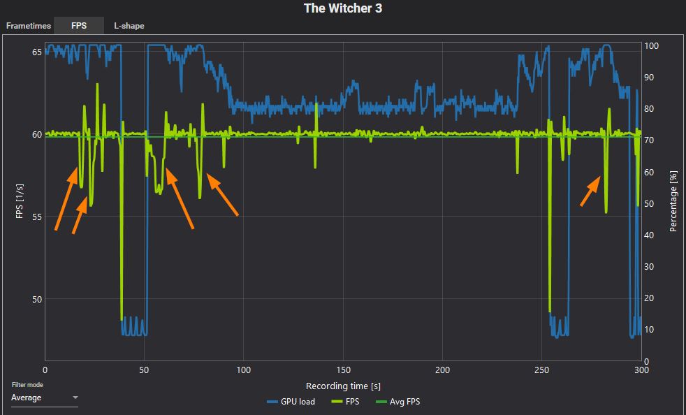

Flash_Muc schrieb:
In der Praxis finde ich es aber noch attraktiver, die Karte nicht so stark treiberseitig in der Leistung zu beschneiden, sondern eher spielseitig zu reduzieren, durch eine entsprechend gesetzte Kombo aus Framelimit oder Radeon Chill und Spieleinstellungen. Wenn die Karte mal eine besonders fordernde Spielszene rendern muss, dann kann sie die Leistung dafür auch abrufen, um keinen Framerateneinbruch zu bekommen, in durchschnittlichen Spielszenen liegt die abgerufene Leistung dann darunter.

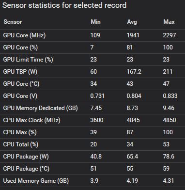

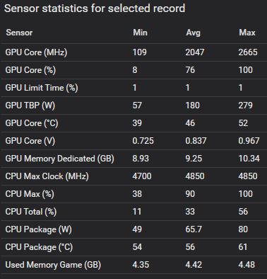

Nachdem ich festgestellt habe, dass man mit CapFrameX manuell auch die Corespannung zum Mitloggen anhaken kann, habe ich diese Meinung nochmal auf die Probe gestellt. 2x 5 Minuten Witcher 3 Nextgen (mit RT, höchsten Details und Framelimit aktiviert) mitgeloggt habe. Kein identische Spielszene, also nicht aufs Prozent vergleichbar, aber ähnlicher Anteil in Menüs, und das was ich sehen wollte, sehe ich.
Messung 1 - 860mV, 2250 MHz Max, 2614 Ram, fast timings, -10% Power Limit
Messung 2 - 1055mV, 2775 MHz Max, 2614 Ram, fast timings, +0% Power Limit
Beim Analysieren der Messung ist mir auch nochmal klarer geworden, dass der Spannungsregler ebenso wie der Maximaltakt auch unter Last eine grobe Richtlinie ist und eher als Offset/Maximum funktioniert als als fester Wert. Das erklärt auch, warum die mega gering klingenden 860mV stabil laufen - bei den 1055mV unter Teillast macht die Karte auch nichts anderes, sondern dümpelt auch ein Stück über 800mV herum.
Der große Unterschied ist letztlich, dass die heruntergetaktete Karte zu 23% leicht ins GPU Limit läuft und so das Framelimit nicht ganz schafft. In Messung 2 darf die Karte wennn nötig hochtakten, tut das auch in Einzelfällen richtig stark, wodurch sie nur zu 1% im Limit ist.
Für 77% der Zeit macht die Karte ungefähr das gleiche, in der restlichen Zeit genehmigt sie sich in Messung 2 mehr, wodurch der etwas höhere, aber immer noch sehr akzeptable TBP Verbrauch (~180 statt ~167 Watt) zustande kommt.
Option 1 mit dem starken Undervolting klingt fancy, die Firmware ist aber schlau genug, dass sie das automatisch schon tut. Für mich ist Option 2 klar die bessere Wahl.
Ob 860mV das Minimum wäre oder es noch etwas weiter ginge, habe ich nicht ausprobiert, nachdem der Ansatz für mich nicht mehr interessant ist.

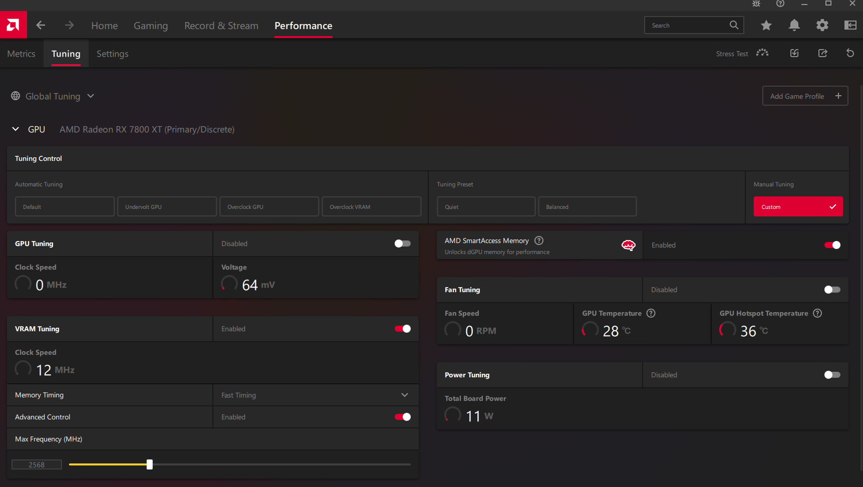

Dann werde ich nochmal mit dem Takt weiter runter gehen. Mit 2555Mhz war ich gestartet, da setze ich nochmal an und stelle 2550FT ingame ein.
Ich glaube ich muss mein System mal irgendwann neu aufsetzen. Zuviel Ballast bei mir.
Wenn das Adrenalin Overlay nicht an ist, kann die Karte auch sparsam. Es hat sich zwar schon was getan, aber ich hoffe die drehen da noch etwas mehr am Treiber, das der VRAM nicht immer so hoch knallt bei kleinster Belastung.
Also FT macht unerwarteterweise bei mir was Stabilität angeht keinen Unterschied zu Default. Ist wirklich nur wenn der Takt zu hoch eingestellt ist. Bei 2584 MHz in den Treibern hab ich dann schon die ersten Probleme....
Sonst haben wir hier ja keinen mit Nitro oder Red Devil zum gegentesten.
Liegt dann vermutlich nicht am VRAM Chip selbst (Samsung vs Hynix), sondern eher den anderen verbauten Komponenten. Ich geh davon aus, dass der Speichercontroller bei der Red noch ne Nummer hochwertiger ist. Denn der ist es vermutlich, welcher Probleme macht wenn man zu viel Mhz einstellt.
Taktrate ist halt Speichercontroller und Timings der Speicher selbst.
Ist ja bei Arbeitsspeicher auch so. Also wenn man bestimmte Chips dann verbaut hat, dann kann man da die Timings noch weiter strafen.
Ich denke 2550 MHZ (2564 Treiber)+ FT sollte bei dir laufen. Ich hab jetzt 4 oder 5 Stunden Online gezockt. Keine Probleme... Der Speichercontroller ist ja bei dir identisch...

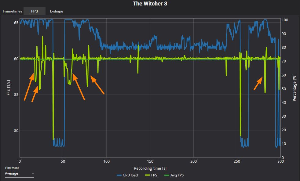

Creekground schrieb:
Wie sehen die Frametimes, P1 usw aus? Hast Du davon Screenshots?
Die sehen auf den ersten Blick grauenvoll aus, sagen wenig aus, weil das Spiel in einer realen Sequenz beim Wechseln ins Inventar, ins Journal oder auf die Landkarte teils "ruckelt" oder auch die Framerate auf 30 deckelt. Da müsste ich mal eine reine ingame Szene aufnehmen.
Aber im Plot sieht man ganz gut die Stellen (orange Pfeile), an denen die Karte mit dem Frame- und Powerlimit ins Limit läuft. Hält sich aber in sehr erträglichen Grenzen. Mit den unlimitierten Einstellungen sind diese Stellen komplett glatt auf 60fps.
