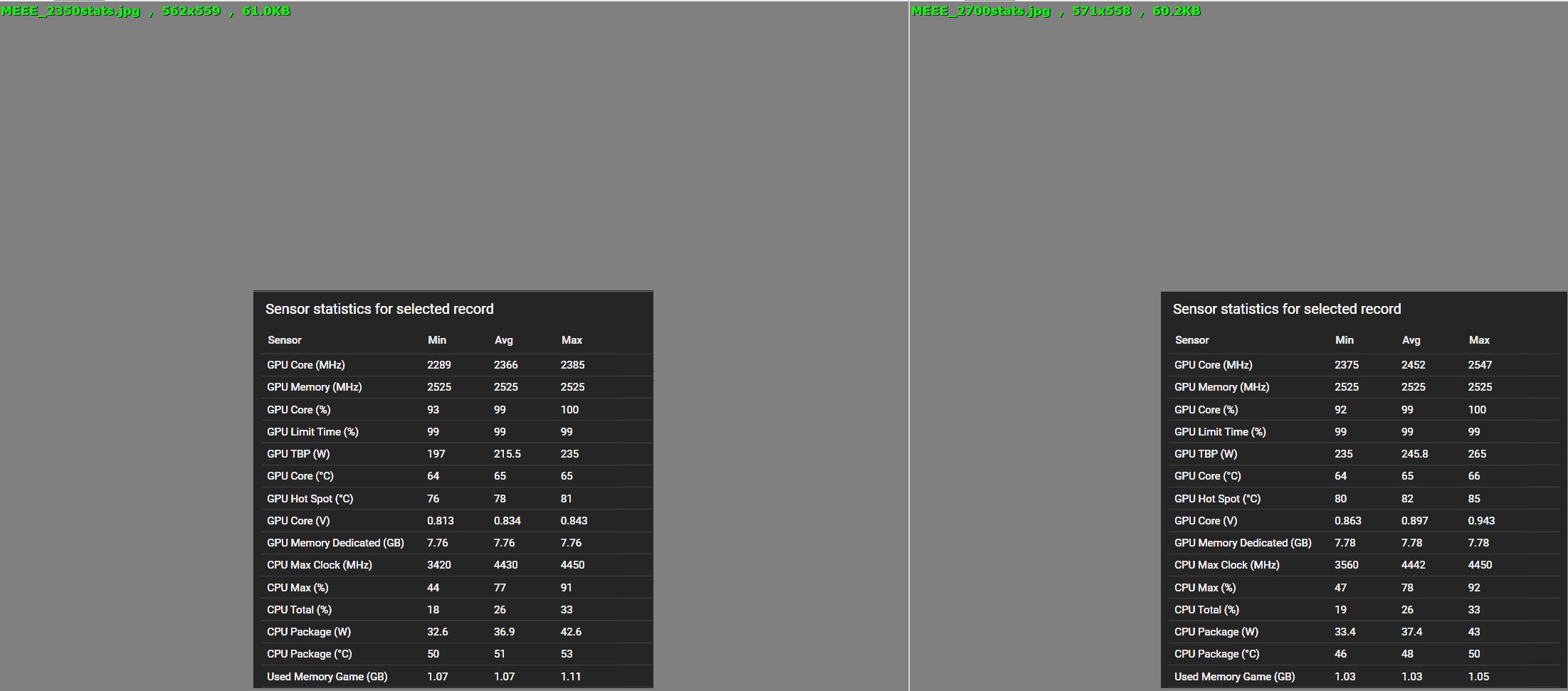

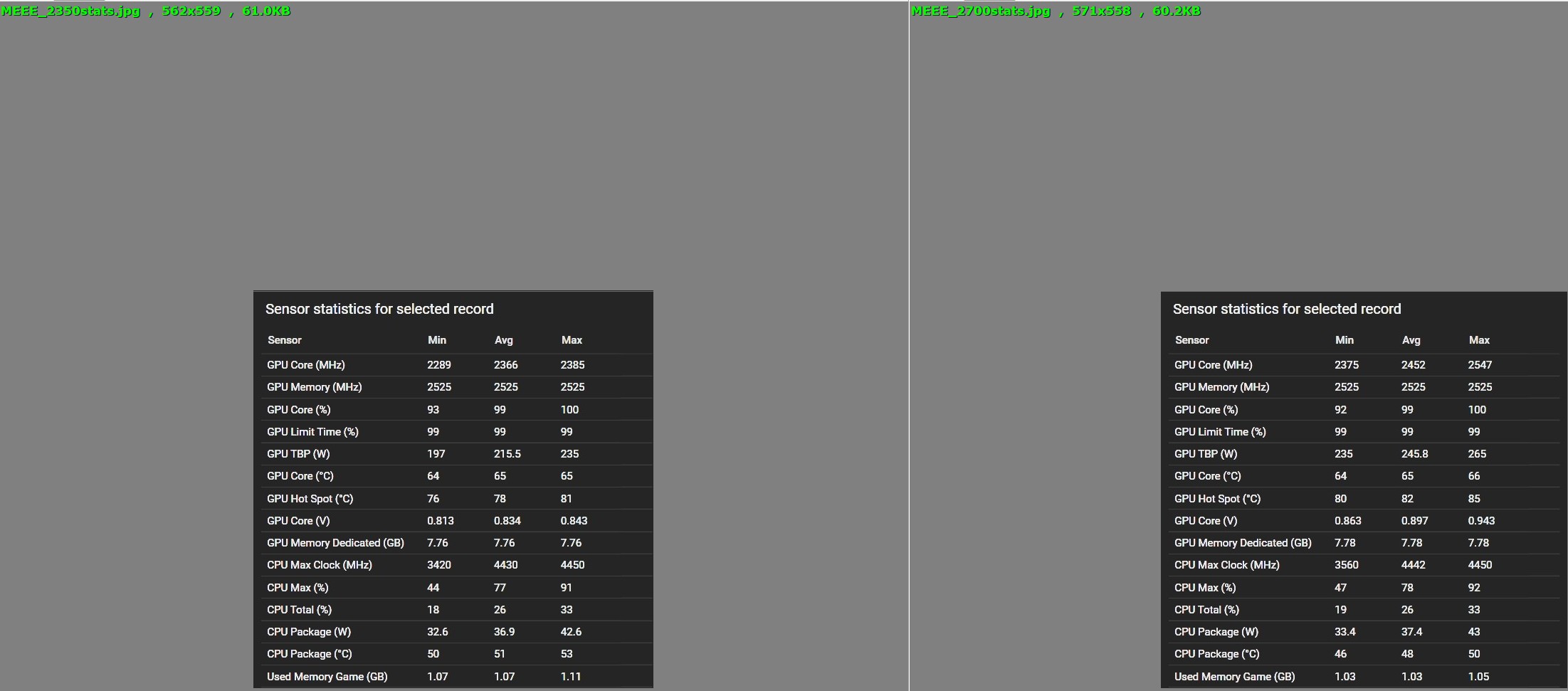

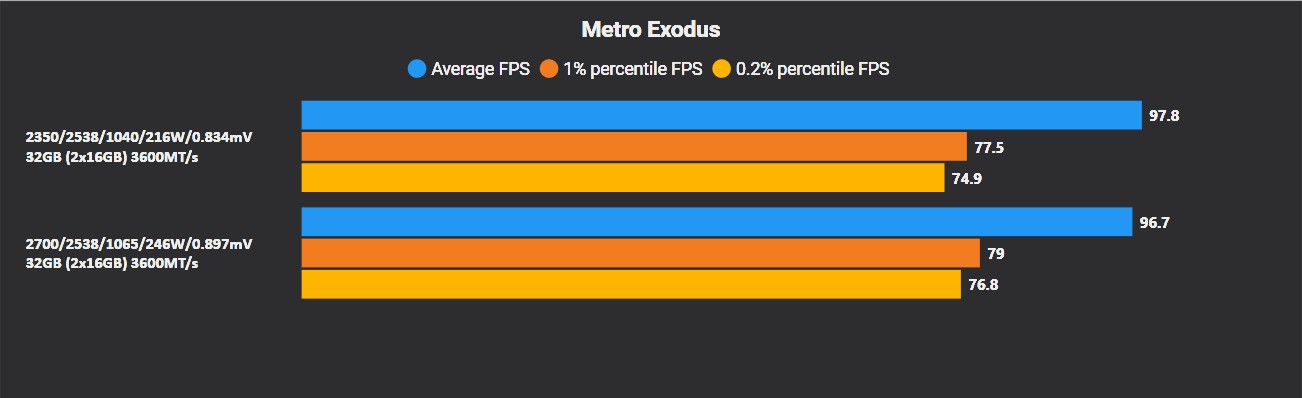

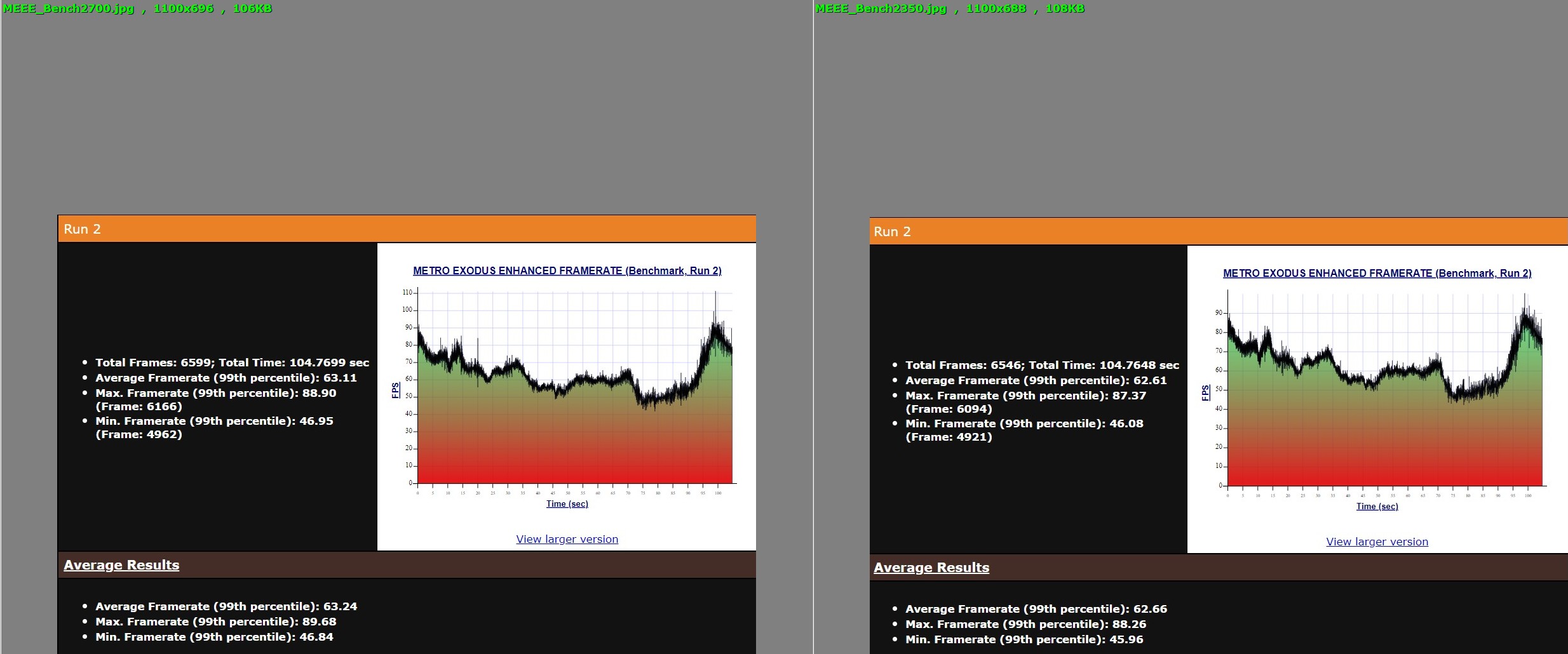

Benchmark MetroExodus EE alles auf Ultra, Hairworks on und Physik on. Kein Framelimiter aktiv.
Treiber: 2700/2538/1065mV PT0% vs. 2350/2538/1040mV PT0%:
Meiner Meinung nach ist 2700Mhz mit PT0% sinnlos, da er mit avg. 245W nicht höher als avg. 2450Mhz taktet.
Mit 2350Mhz avg. 216W taktet er avg. 2366Mhz.
Ob die 1040mV stabil sind wird sich noch zeigen.
Ja, gerade wenn du wegen des offenen Taktlimits dann auch noch weniger undervolten kannst. Über die 2700 würde die Karte ja wiederum auch nochmal mehr oder weniger drüber boosten.

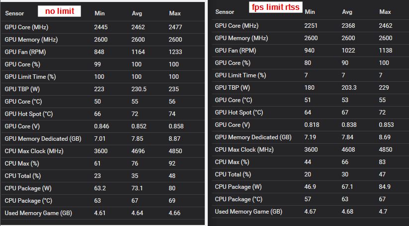

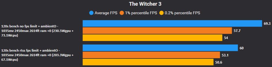

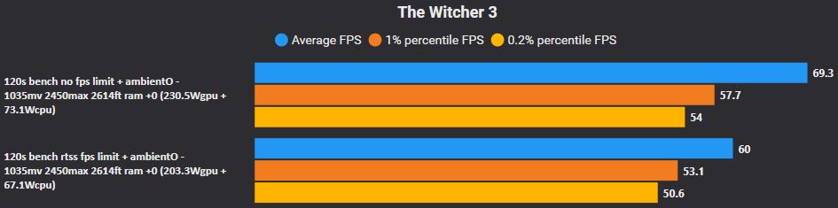

Aber es sind bei mir dann 230W avg und nicht 200W und das mit FSR2 auf Balanced RT Perfomance, Schatten und Umgebungsverdeckung an. Im Schnitt sind es dann 60fps avg.
Ambient Occlusion/Umgebungsverdeckung habe ich auch mal noch angestellt, aber das hat von der Leistung wenig Unterschied gemacht (in meiner Testszene 1.1W, was schon sehr nah Richtung Messungenauigkeit geht) - habe aber ein paar Stellen gefunden an denen man einen Unterschied sieht, sieht etwas realistischer aus. Das bleibt an.
Bei "Quality" für Global Illumination muss man die Unterschiede schon vorher/nachher im Screenshot suchen und es kostet Leistung, das bleibt aus, genauso wie die Raytraced Reflections.
230 Watt sind es bei mir auch ohne Framelimiter, dann aber normal mit mehr frames als 60. Die 200 waren mit framelimiter auf 60 fps, was dann auch 60fps average sind, bei besonders anspruchsvollen Szenen vielleicht mal 59, weil vereinzelt unter 60.

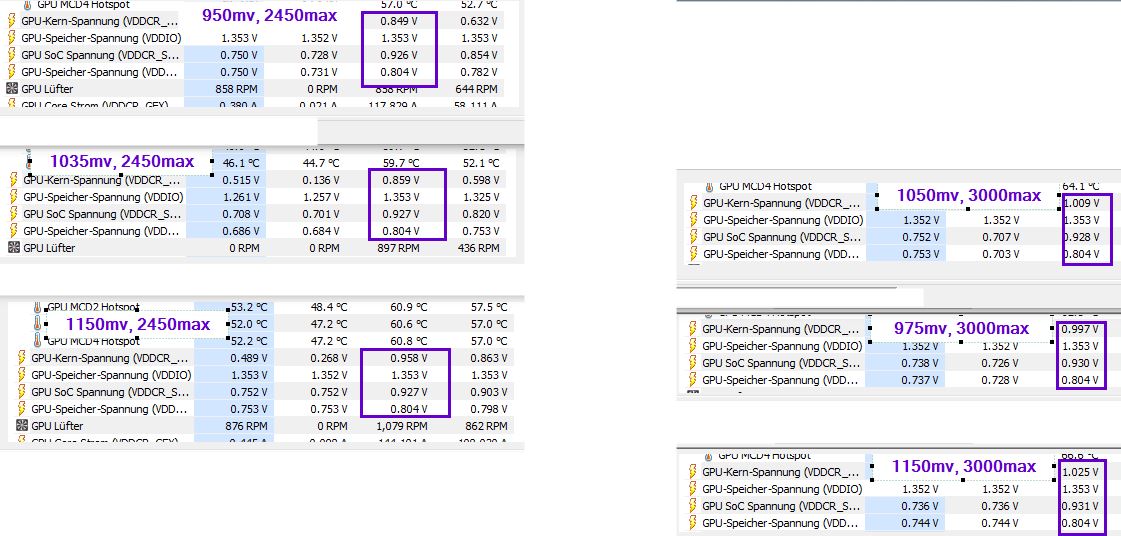

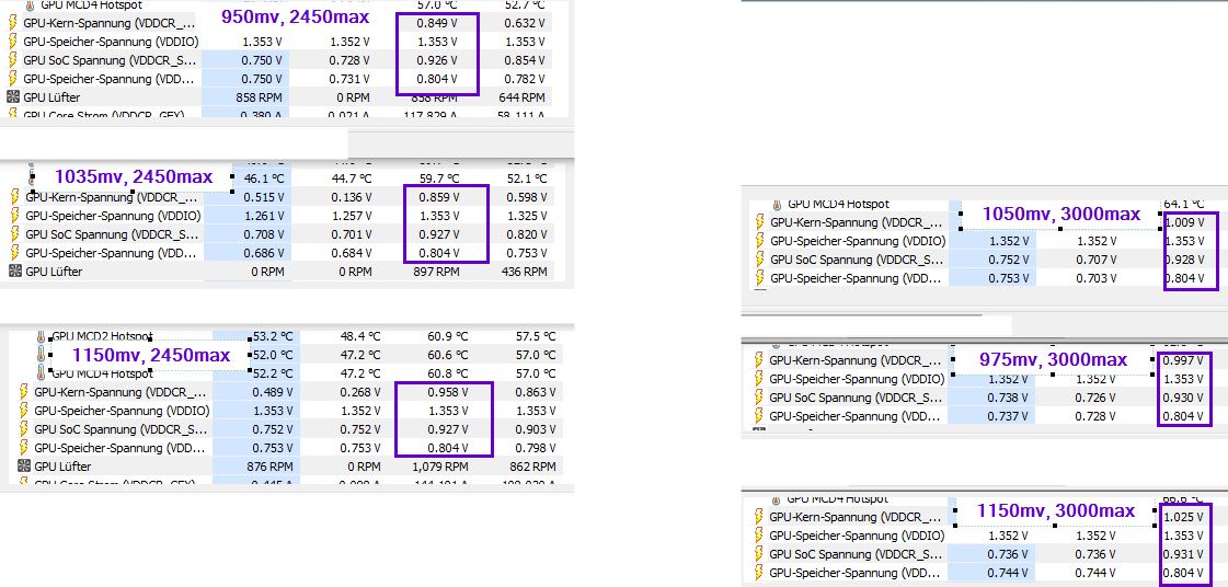

Interessant. Selbst habe ich noch keinen Zusammenhang zwischen RAM OC Stabilität und Core Undervolting feststellen können. Da hätte ich jetzt erwartet, dass das unabhängig ist und sich nur die Core Spannungskurve ändert, nicht aber die 3 Speicherspannungen.
Nochmal kurz überprüft (in der Superposition Gamedemo ein bisschen hin und her gelaufen und jeweils Screenshots von hwinfo gemacht - Durchschnitt, Min oder aktuell sagen nichts aus, da rausgetabt):
Ob im Taktlimit oder nicht, undervoltet oder nicht, der Ram und Controller bekommen zumindest hier anscheinend die gleiche Peak-Spannungen.
Reaktionen: Crazybase, Creekground und torcid
Verstehe ich auch nicht wirklich. Vielleicht war es irgendwie die ganze Zeit instabil, weil ich max 2700 MHz hatte. Jetzt wo ich auf 2600 runter bin und läuft es.
Vielleicht war es also nicht der Speichertakt, der zu den Reboots und dem Flackern geführt hat.

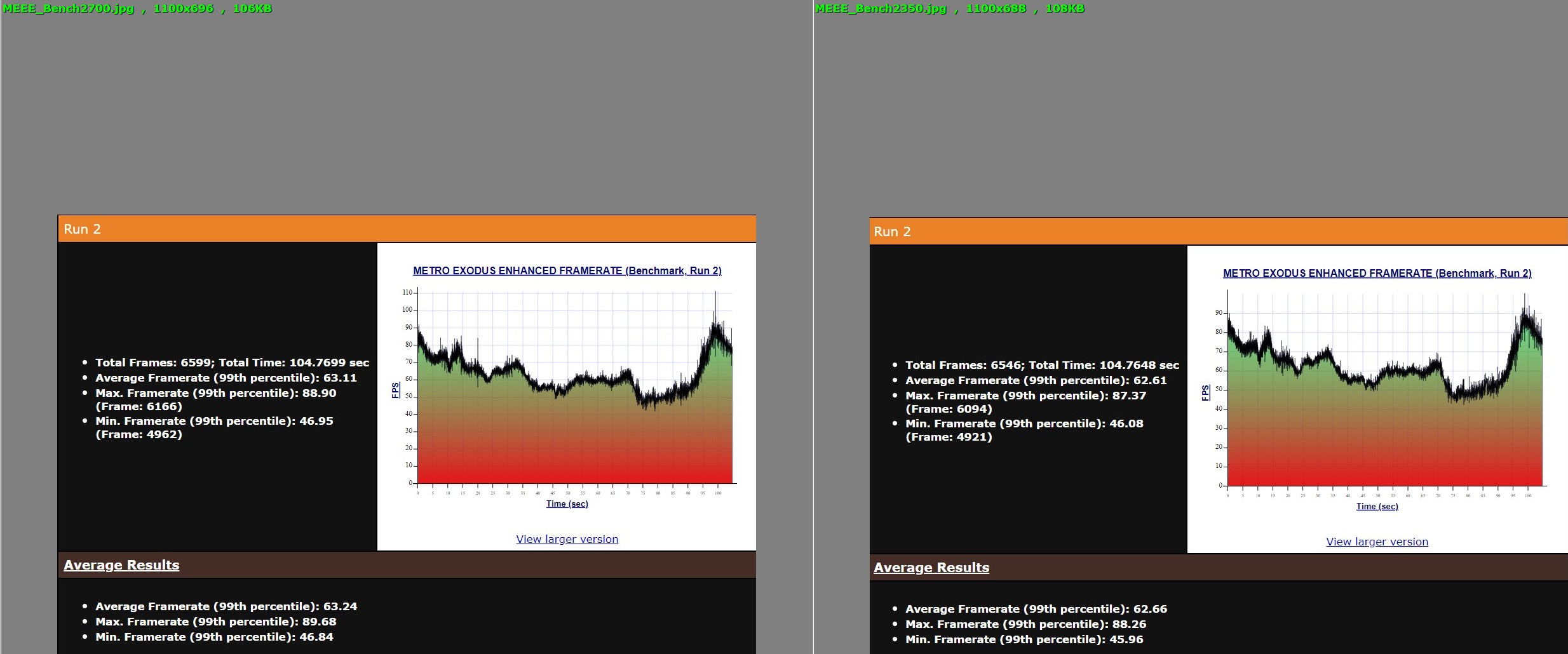

Ich teste gerade mal MetroEEE ohne Framelimiter:

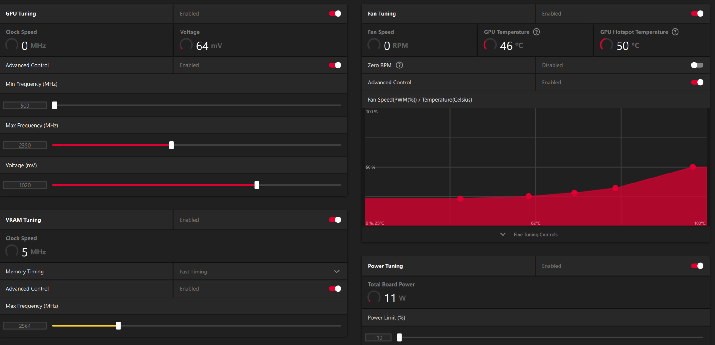

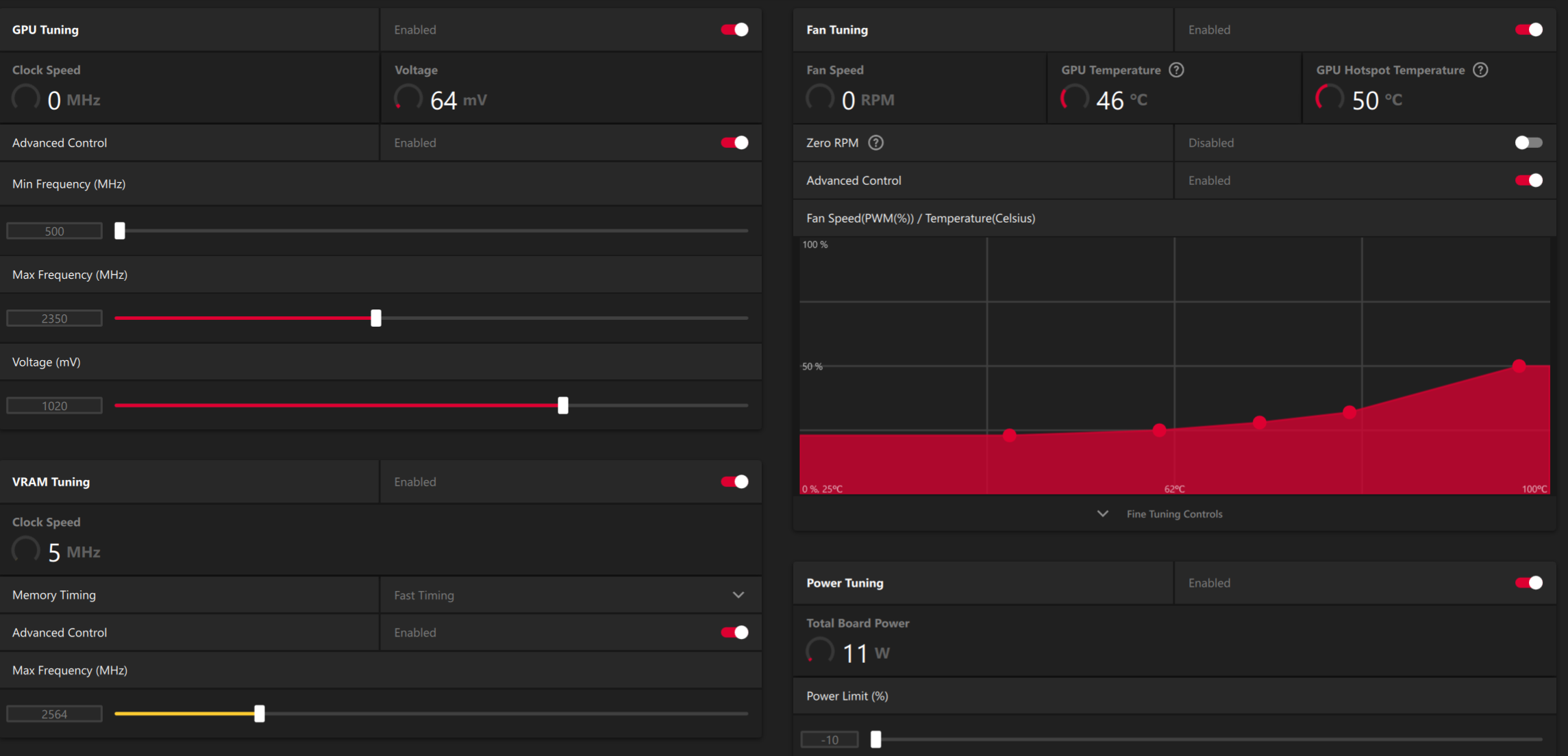

Meine bisherige Erfahrung, falls du noch aufs letzte Prozentchen weiter optimieren möchtest: Wenn die vom Takt unbeschränkten Profile (2938 wird die Karte ja normal kaum erreichen) mit 1055mV stabil laufen, dann könnte ich mir vorstellen, dass die beschränkten Profile auch mit ein paar mV weniger laufen - zumindest ist das bei mir der Fall.
1020mV sind nicht stabil. Test mit 1030mV
