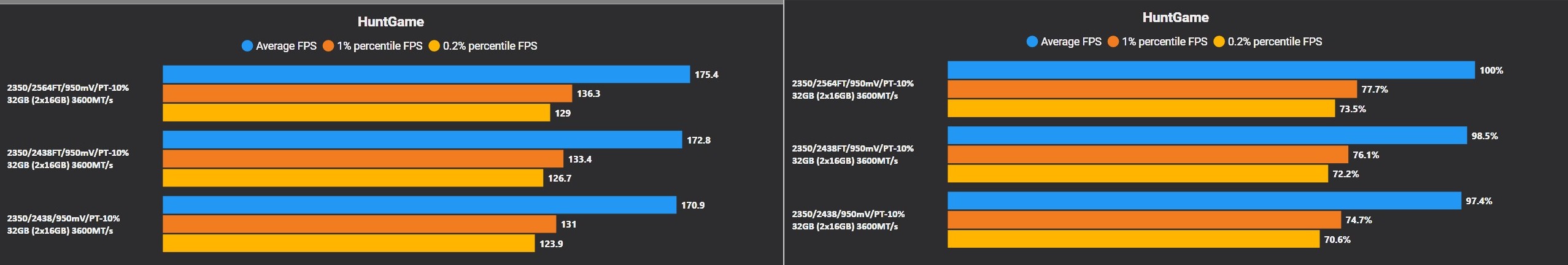

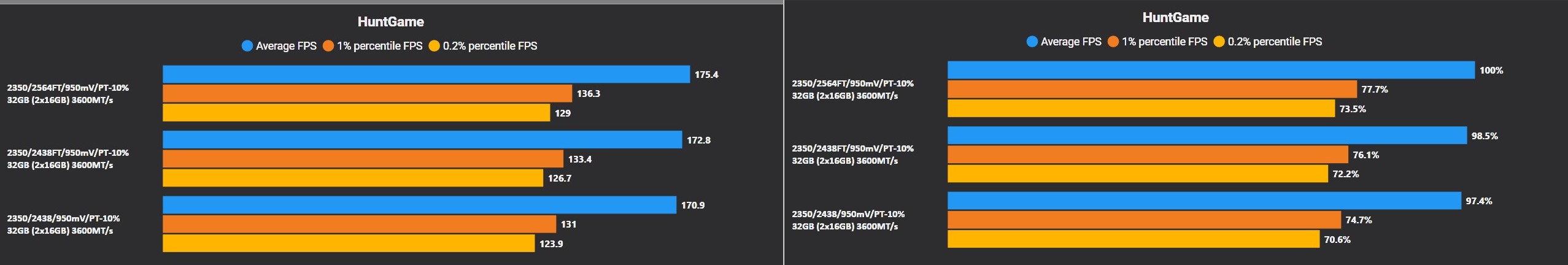

VramTest HS WQHD (nicht synthetisch):
Ich stelle den Vram auf 2564Mhz ein. Ob es was bringt oder nicht. ;)

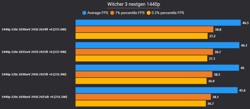

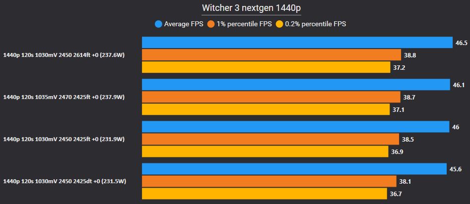

Nachdem du so lieb gefragt hast, auch von mir kurzer Benchmark aus einem realen, relativ ähnlichen Spiel wie der Benchmark - arg unterschiedlich sind die Ergebnisse da nicht:
Fast timings bringen einfach nur mehr fps, wenn die Karte das stabil kann, habe ich bisher keine Fall gefunden, in dem ich das nicht einstellen würde.
Mehr fps durch höhren VRAM Takt sind auch hier zu beobachten.
Mehr VRAM Takt braucht hier, wo die Karte im Taktlimit läuft, etwas mehr Strom, allerdings weniger, als wenn man entsprechend Takt und Spannung anhebt (175 Mhz beim VRAM kosten in diesem Fall ähnlich viel Strom wie 20 Mhz und 5mV beim Core, letzteres bringt aber etwas weniger fps).
Bei sehr niedrigem Max-Coretakt (z.B. 2250) würde ich den VRAM Takt dann wohl nicht mehr anheben, sondern nur fast timings einstellen.

Wenn sich's reproduzieren lässt, ist es halt keine Messtoleranz - und wir haben hier bei allen drei Messungen konsistent die gleichen 2-2,6%.
20 oder 30% kann man heute mit Overclocking im Normalfall nicht mehr holen, man macht kein eins größeres Modell mehr aus einer Karte - in diesem Fall sammelt man sich halt die 4, 5, 6 % aus Undervolting/Overclocking und die 2% aus RAM OC zusammen. Bei Bedarf noch ein paar (wenige) Prozent aus (deutlich) mehr Strom obendrauf, oder man geht auf Effizienz und tauscht ein paar Prozent wieder gegen erfreulich spürbar weniger Strom.

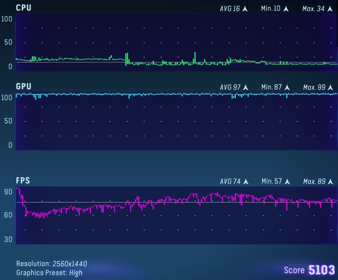

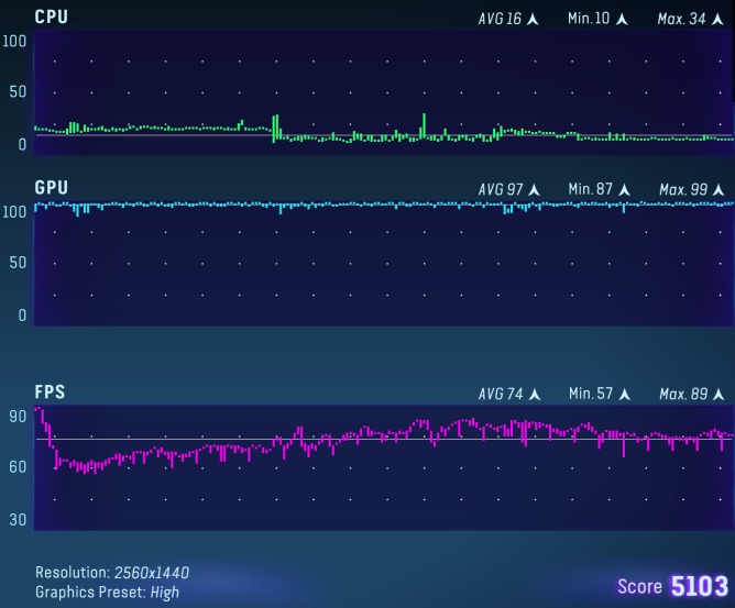

Habe mal das Spiel mit den Schlümpfen angetestet das bei der Karte dabei war - Avatar: Frontiers of Pandora ist ein bisschen instabiler als es die bisherigen Spiele waren. 2300 MHz mit 860mV und 2450MHz mit sowohl 1030mV als auch 1040mV sind jeweils gecrasht. Hier muss man als etwas mit der Sopannung hoch, oder mit dem Takt heruntergehen. 860mV mit 2250mV habe ich eine kurze Zeit ohne Crash gespielt, dann wollte ich aber etwas mehr Leistung und bin deshalb aktuell bei 2500Mhz und 1065mV - das Spiel hängt auch damit nicht annährend im Powerlimit und ist mit einem Fps-Limit von 60 schön spielbar, auf hohen Details und 1440p mit FSR3 UltraQuality. Benötigt wird dabei dabei eine Boardpower von ~180W (160-225), das ist schon erfreulich sparsam, da ist es mir nicht so wichtig, noch ein paar Watt weiter herunterzuschalten. Spielerisch muss man mal sehen, technisch sieht es ziemlich umwerfend aus und läuft auf der Karte wirklich gut.
Hier der interne Benchmark mit den 2500Mhz und 1065mV, für den Benchmark vsync und fps-Limit aus:

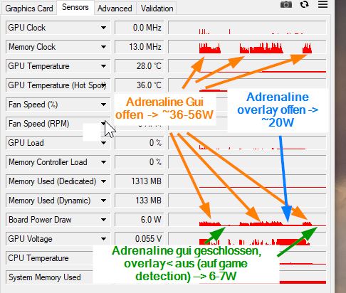

@Zwirbelkatz, hast du mit dem AMD Overlay oder der Adrenaline GUI gemessen oder mit einem anderen Tool wie GPU-Z oder hwinfo? Ich dachte auch zwischenzeitlich, meine Karte würde konstant gut 40W ziehen - allerdings habe ich dann zufällig gesehen, dass Adrenaline, GUI wie Overlay, hier beide auch eine Rolle spielen.
(mit 23.12.1)
Reaktionen: Creekground und Zwirbelkatz
@Flash_Muc Die AMD Software hat sich selbst gemessen.
Mit GPUz sind es 22w. Mit und ohne Steam. :streicheln:
