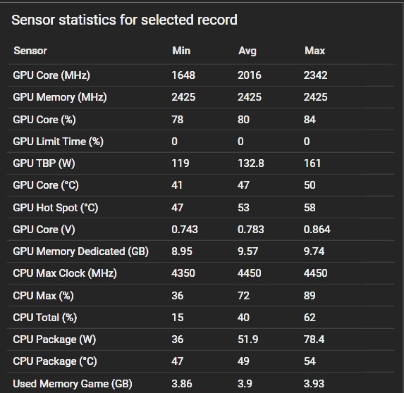

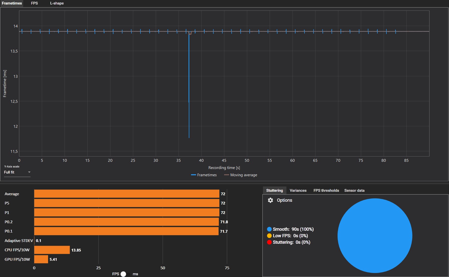

AFMF funktioniert sehr gut mit Horizon Zero Dawn. Ich habe mit RTSS eine Hybrid Scanlinesync/2 bei 144HZ erstellt. Game auf WQHD und FSR auf Ultra Quality zum Stromsparen.
Im Treiber noch enhanced sysnc an. Läuft.
Leider funktioniert da Treiber Overlay nicht richtig. Hoffe auf den nächsten Treiber.

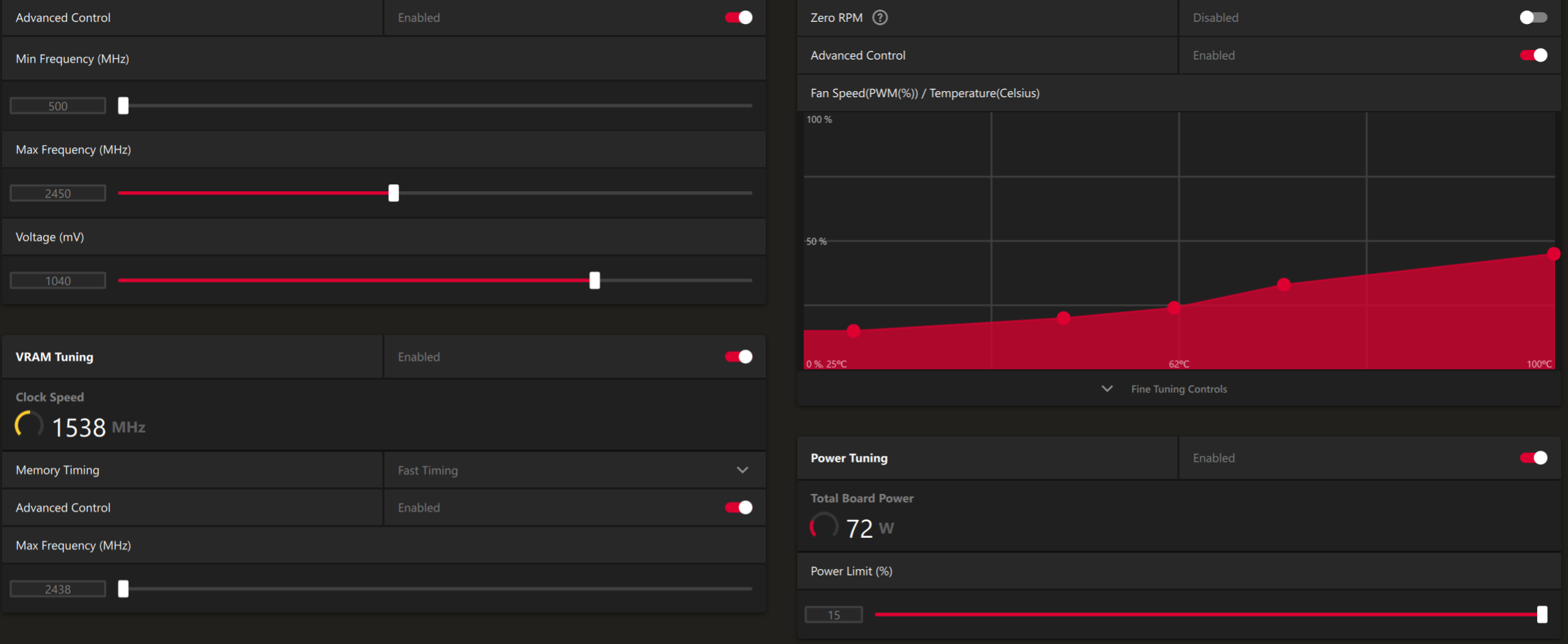

Treibereinstellungen dürften irgendwas um 2250...2300 max und minimale Spannung sein?
Nein. Treibereinstellung:
Bei 2400 - 2450MHZ kann man das PT auf +15% stellen. Wird sowieso nicht erreicht.
Bei HZD mit AFMF und RTSS kannst einiges an Watt sparen.

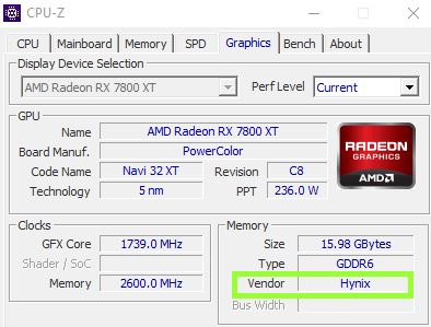

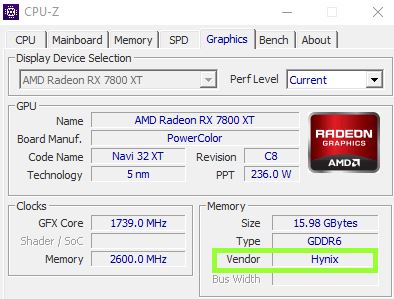

Das scheint daran zu liegen welche Speicherchips verbaut sind - kann man in GPU-Z im Graphics Tab nachschauen.
Ist es Hynix, dann stehen die Chancen wohl ganz gut dass die effektiv 2600 MHz (2614 im Treiber wegen des Offset) funktionieren, ist es der andere Anbieter (ich meine das war Samsung?), dann gehen nach dem was ich lesen konnte 50-100 MHz weniger. Wenn GPU-Z bei dir Samsung anzeigt, dann würde das genau zu den effektiv 2550 MHz passen.
Macht aber nicht viel Unterschied - ich hatte mal in 3DMark Speedway eine Reihe getestet, da waren es etwa 0.5% mehr Punkte pro 50 MHz VRam-Takt.
Das was stabil und ohne Grafikfehler geht, kann man aber natürlich gut mitnehmen.
