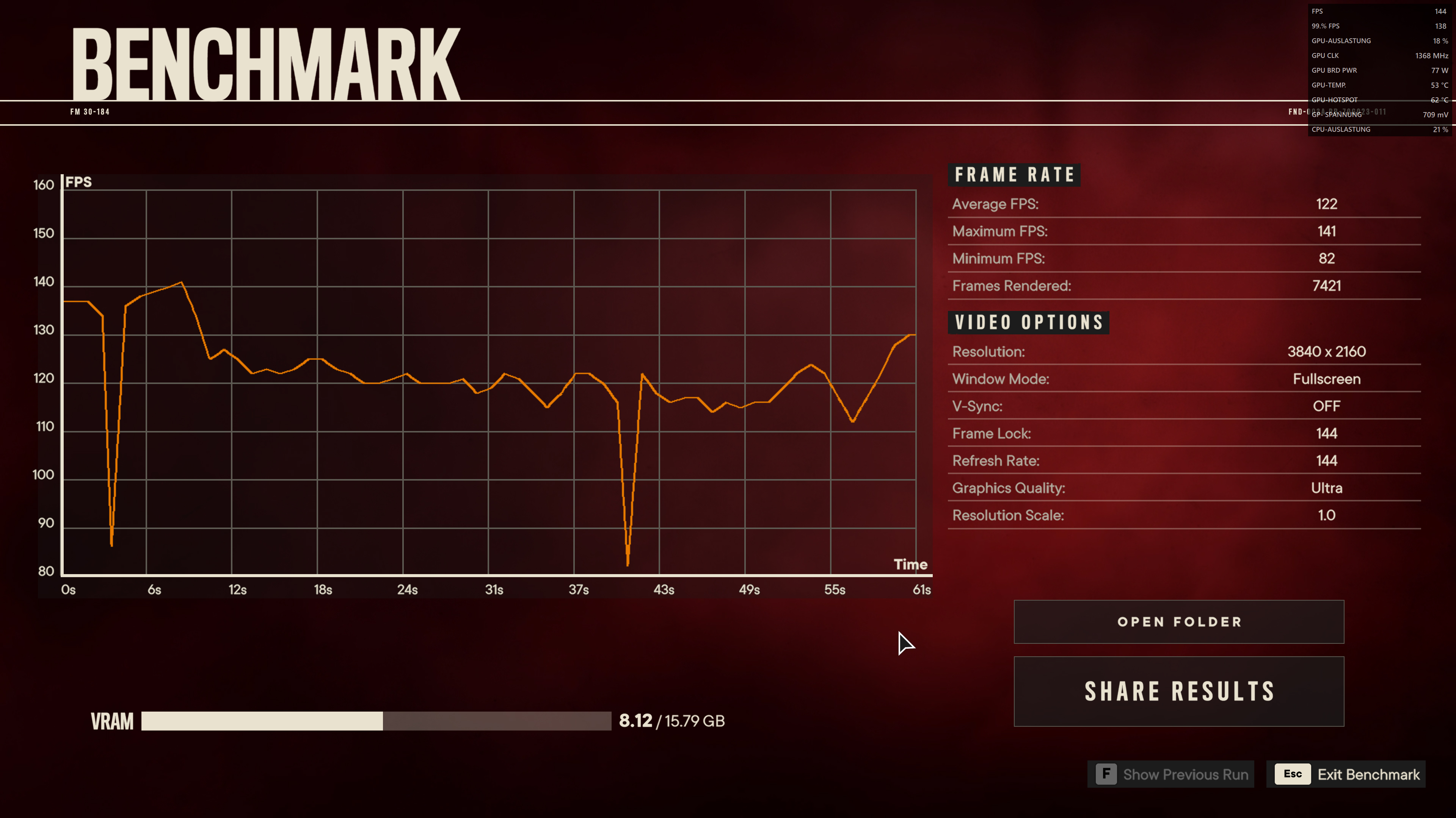

ja das mag stimmen, aber wo sonst will man schauen ausser in den grossen foren. mich würde auch mal interessieren was diese spikes verursacht.
habs rausgefunden, es sind die metrics, wenn die mitlaufen gibts die spikes, sowohl gpu-z als auch die amd eigneen verusachen diese glitches. meine theorie so far ... der alte treiber kann damit besser dealen als der neue und geht nicht direkt in schockstarre. meine weitrere vermutung ist das man beim neuen treiber versucht hat überall an den latenzschräubchen zu drehen damit dieses framefluidmotion gedöhns bischen besser läufft ... verdammt ich bin gut ^^ mal sehen ob die nächsten stunden wieder was passiert das meine theorie über den haufen schmeist. ich vermute es fast.
Ich vermute eher, dass die Spannungsversorgung nicht richtig gehalten werden kann, darum die Spikes. Das kann am NT liegen, aber auch am Anschluss oder der Karte.

DeVIce schrieb:
es sind die metrics
Mit den Metrics habe ich im neuem Treiber auch Probleme, bzw. die Metrics funktionieren nicht richtig. Mit dem Preview Treiber war noch alles gut.
Allerdings nutze ich die Metrics nicht. Nur das Overlay von CapframeX.
