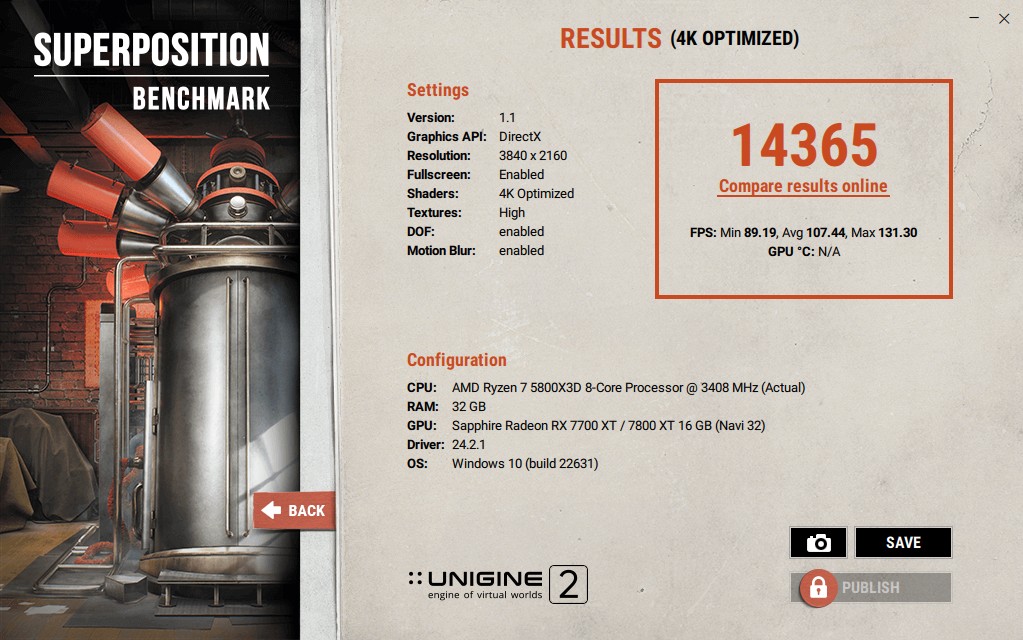

Am 5800X3D liegt es nicht. Es liegt am Ram Takt. mit Ram 3200 hatte ich ca 4% weniger Punkte als @Crazybase . Mit Ram auf 3533 sind es nur noch 1,2%. Das würde hinkommen bei 3533 vs 3733.

Hab rund 500 Punkte mehr (ca 3,25%). Das wird zum großen Teil am höheren und synchron laufenden Ramtakt liegen. Im Vergleich zu Crazybase liege ich ja auch 300 Punkte (ca 2%) vorne.

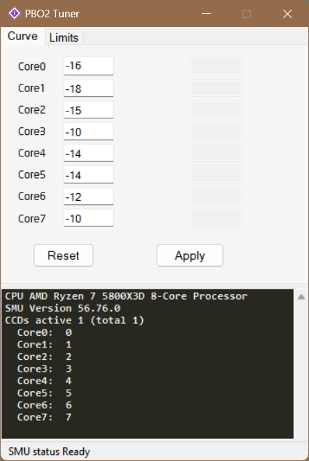

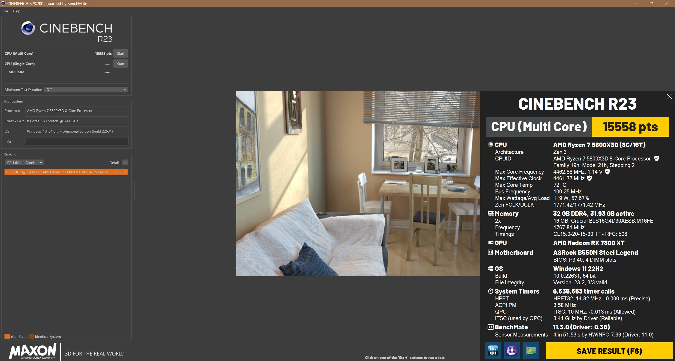

Meinen Ram habe ich jetzt @3600 gesetzt. PBO:
Mein CB23 Ergebnis von Gestern ohne Prefecher:

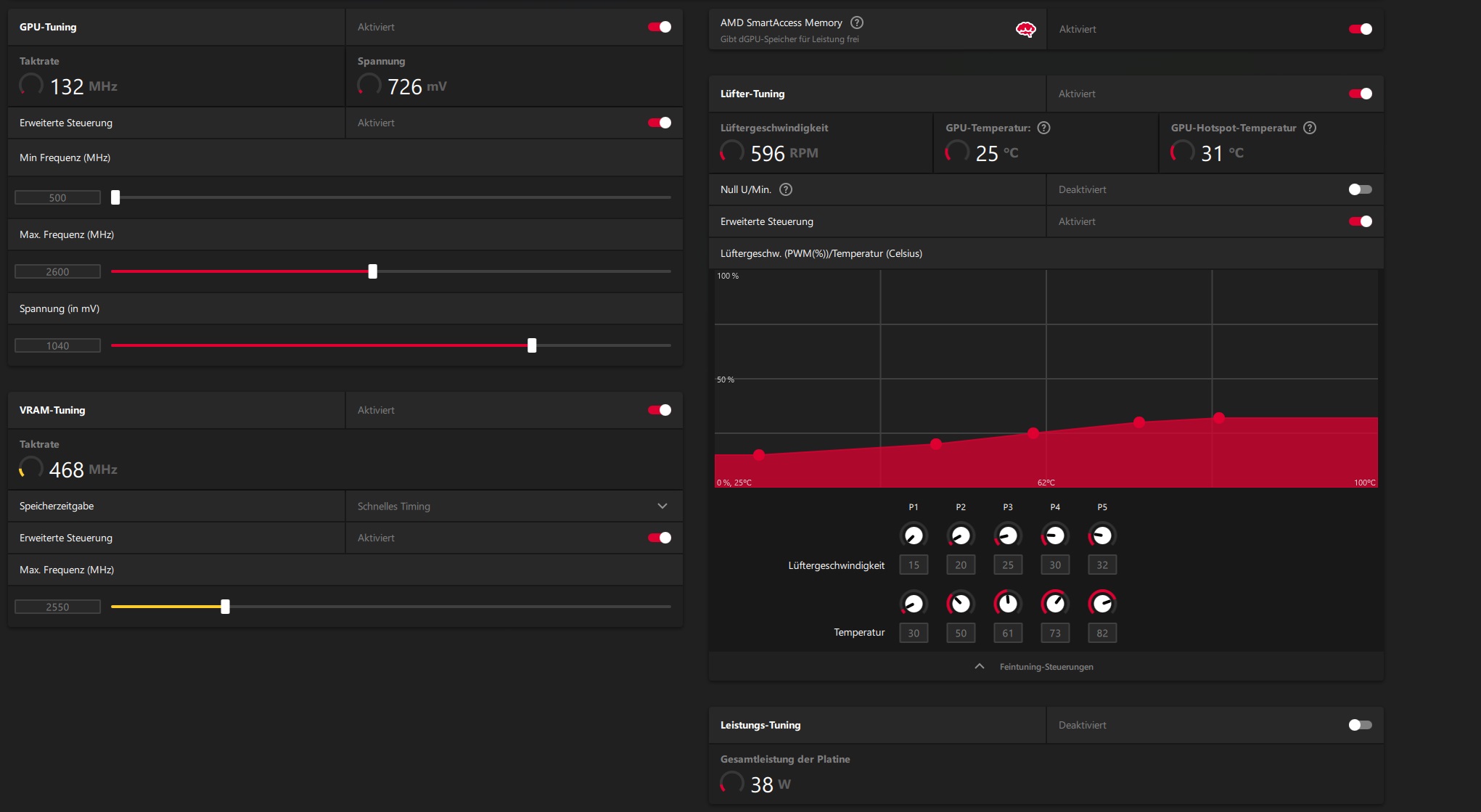

RX 7800 XT Pulse @2430Mhz 2538FT 1030mV PT0. Bei Absturz wird der Takt um 10Mhz reduziert.

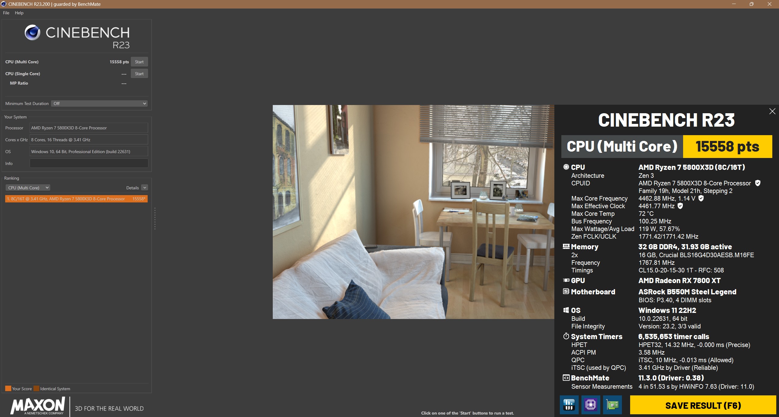

Muss ich nochmal schauen. Ich wurde unterbrochen. Der 145XX Run war nur mit 2450Mhz. Da geht noch was, aber ob es für die 15k reicht oder auch nur bei torcid 148XX landet, kann ich noch nachliefern. Auf jedenfall ist es bei mir Win11 Pro 23H2 mit Hags, Kernisolierung etc. alles an.

Meine Kerne sind einzeln angepasst, da ich Abstürze hatte. Mit y-cruncher getestet. Y-cruncher config aus dem Worklog Thread. Meine Werte sind für den Sleepbug optimiert. Das heißt, dass ich ohne Standby mode ca -10 tiefere Werte einstellen könnte. Ich starte meinen PC und schalte in einmal in den Standby und zurück. Dann passt alles.👍

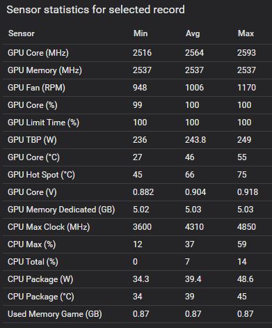

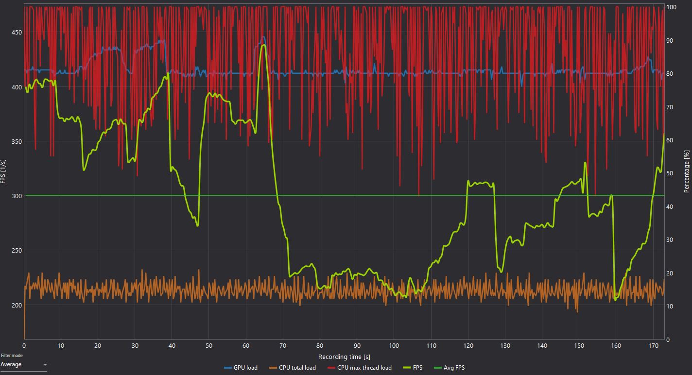

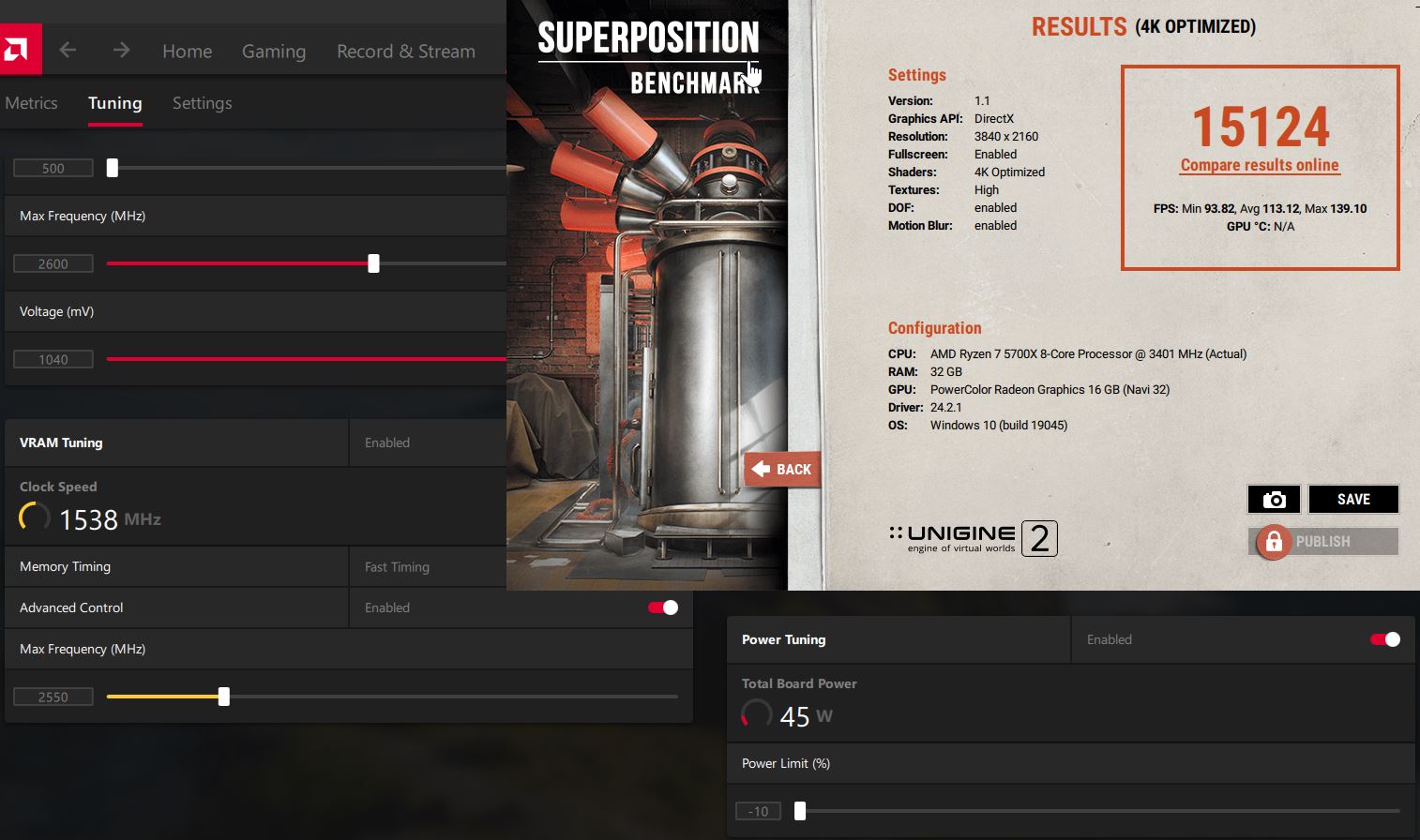

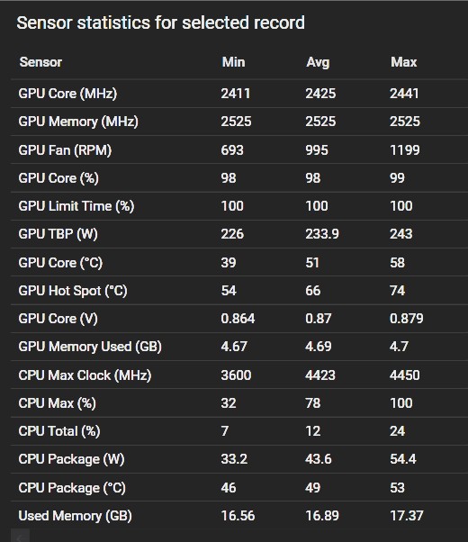

Hmm, also die These, dass es an der CPU liegen würde, mag ich nicht so recht glauben. Dafür ist die CPU Auslastung bei mir viel zu niedrig. Ich habe mal den ganzen Superposition aufgezeichnet (173s mit 1s delay ab Beginn), da war kein einziger Core jemals über 60%, während die GPU konstant im Limit hängt:
So viel schneller ist der 5700x denke ich nicht, dass ein 5800x3D da im Limit hängt?

Der Durchgang war mit möglicht ähnlichen Einstellungen wie torcid (2600Mhz, 1040mv, 2550ram ft, -10% PT):
24-2-1_superposition_2600max2550ram-10.jpg24-2-1_superposition_2600max2550ram-10_sensor.jpg
Ich habe eher den Eindruck, dass hier die Karte einfach die um 2% mehr frames bringt, aus den nicht abschließend geklärten Faktoren wie zuletzt diskutiert.
Gegenüber 2450Mhz 1030mV gibt das getestete Setting mir nur ~2% mehr Punkte bei ~10% mehr Verbrauch. Mein Eindruck ist: So hoch takten lohnt nur, wenn man die letzten Prozente Leistung wirklich braucht.

Jupp, das sind die 4850 spitze, wobei zumindest die 200Mhz mehr Boost nur ca 5% Singlecoreleistung ausmachen. Da kann ich mir einfach schwer vorstellen, dass man mit zugleich schnellerem Ram bei nochmal 200Mhz weniger dann plötzlich von 59% maximaler singlecorelast auf 100% singlecorelast landet. Ich habe aus den Messwerten eher sehr stark den Eindruck, dass der CPU in diesem systhetischen 4K benchmark ziemlich langweilig ist, während das System wie oben in der Messung sichtbar konstant im GPU Limit hängt (durchschnittliche GPU-Auslastung: 100%).

Nicht 60% CPU Auslastung, 60% Auslastung auf dem am stärksten ausgelasteten Threads. Das ist von jeglicher CPU-Limitierung weit weg.
Die gesamte CPU Auslastung liegt in der Messung oben im Schnitt bei 7% und maximal bei 14%.
Wenn man die CPU um 400Mhz heruntertaktet schiebt sich vielleicht die maximale Threadlast auf ~70%. Sonst ändert sich nichts. Da hängt die GPU immer noch im Limit. Die 100% GPU Auslastung sieht man oben doch. Mehr Punkte gibt's da auch nicht mit einem intel 14900. Ganz einfach weil die Grafikkarte die potentiell viel mehr Bilder, welche die CPU bereitstellen könnte, nicht abbarbeiten kann.

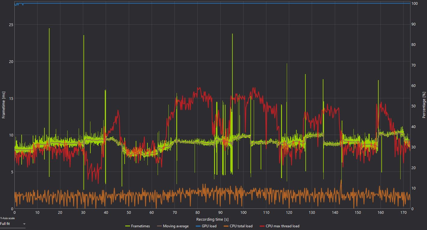

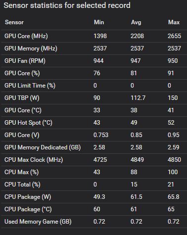

Oder vielleicht hilft das beim Verständnis - ich habe den Benchmark nochmal bei 720p low gemessen - so sieht ein starkes CPU-Limit aus:
Da sieht man dass zum einen die GPU nicht auf 100% Last kommt und zugleich der höchste Thread der CPU
ständig an 100% anstößt.
Und in den Messwerten sieht man, dass sich die GPU diesmal langweilt und bei 112W Durchschnittslast herumdümpelt, nachdem sie deutlich mehr detailarme 720p Bildchen verarbeiten könnte, als die CPU bereistellen kann. Hier würde der 14900 dagegen richtig helfen.
