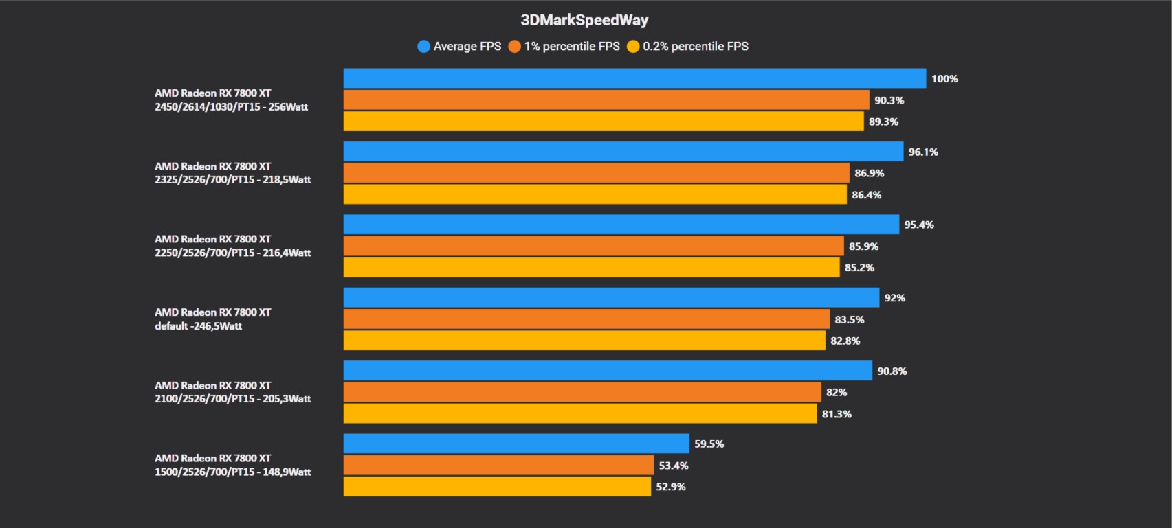

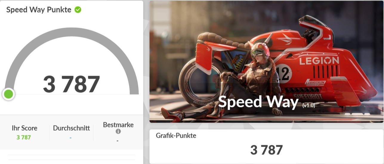

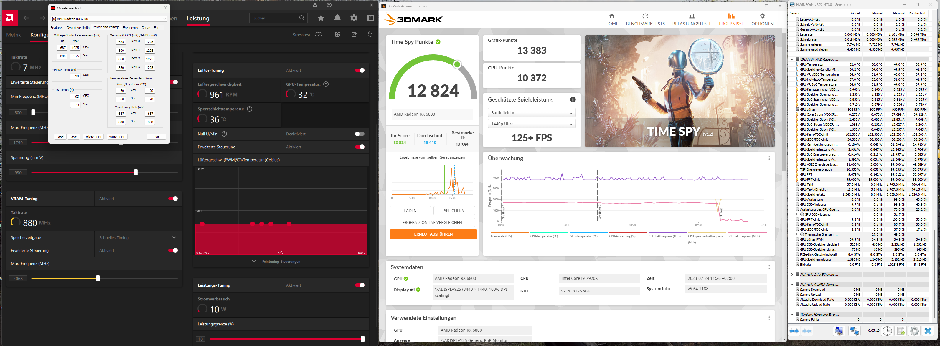

Bei mir sieht es so aus:
Default bei 246Watt
2450Mhz bei 256Watt
2325Mhz bei 218,5Watt
2250Mhz bei 216,4Watt
2100Mhz bei 205,3Watt
1500Mhz bei 148,9Watt
alle Watt Angaben sind average!!!
Default: 246W - 100% FPS - 0% Watt
2450Mhz: 256W - +8,7% FPS - +4% Watt
2325Mhz: 218,5W - +4,5% FPS - -11,2% Watt
2250Mhz: 216,4W - +3,5% FPS - - 12% Watt
2100Mhz: 205,3W - -1,4% FPS - -16,5% Watt
1500Mhz: 148,9W - -35,5% FPS - -39,5% Watt
alle Angaben ohne Gewehr.

Krasser Einbruch bei 150 W. So scheint die "2100Mhz: 205,3W " Einstellung der beste Kompromiss zu sein.
Mit ~150 kommt die RX 7800XT nicht so ganz zurecht.

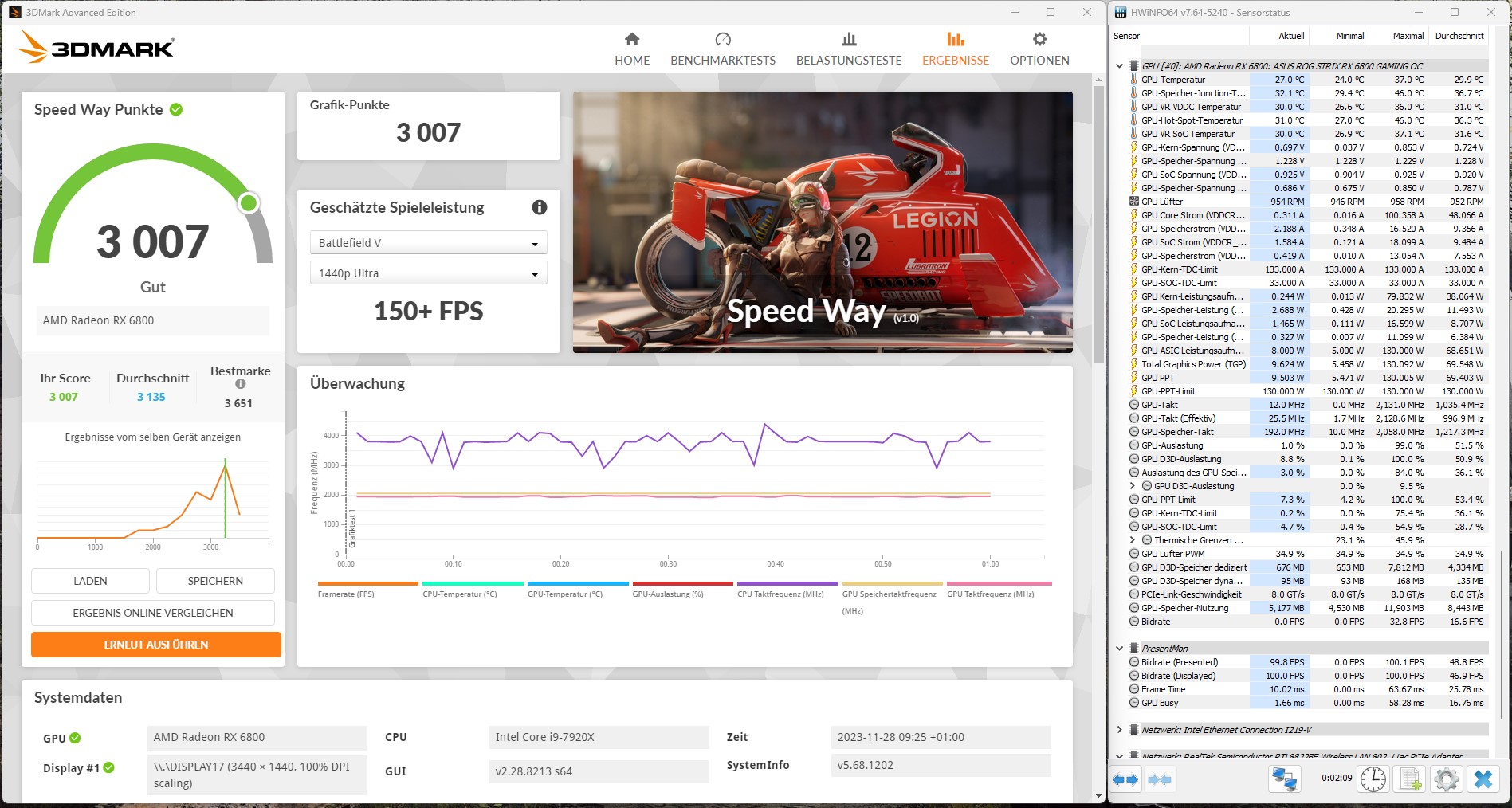

Wieder muss sie die RX 6800 mit 93W TGP vorbeiziehen lassen
...dafür komme ich auch mit max oc nicht an der stock vorbei
Reaktionen: Creekground

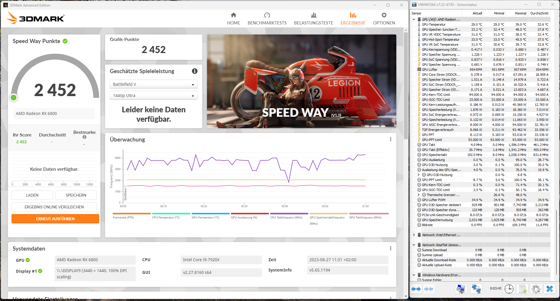

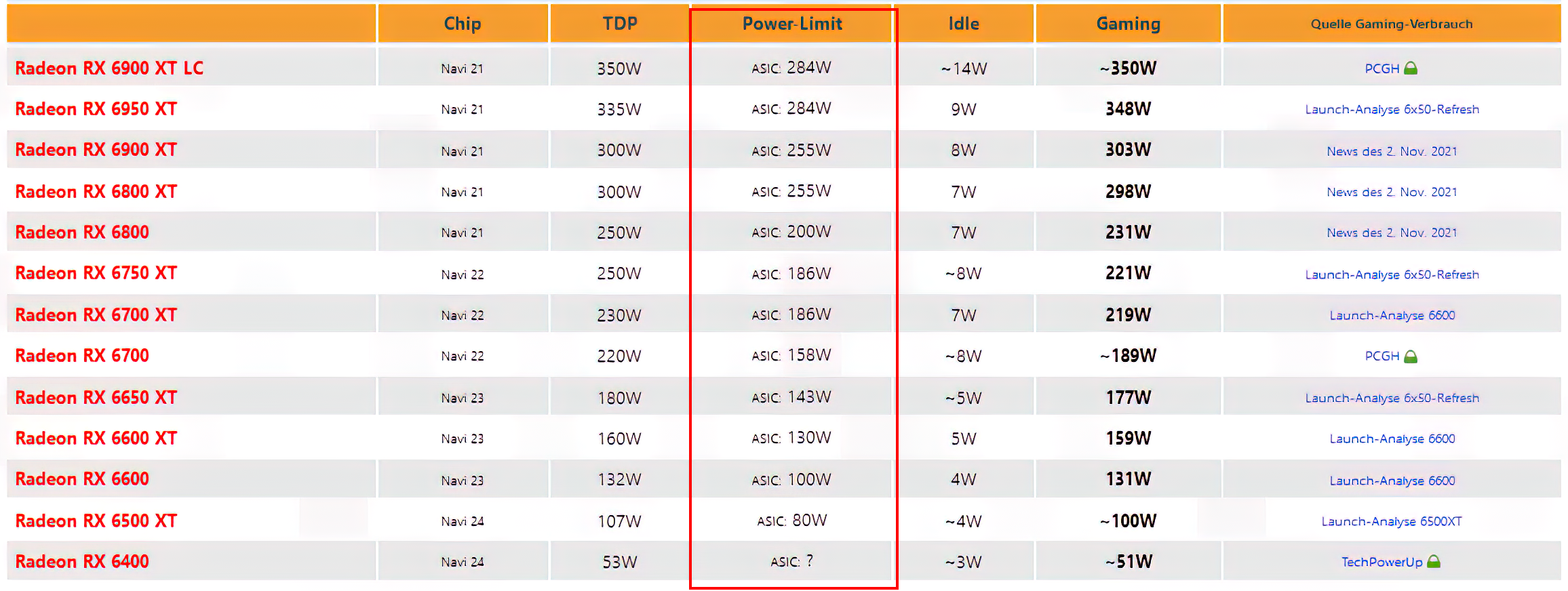

Und wie kommt das? Dass die 7800XT und 6800XT in der Leistung etwa gleich auf sind, weiss man ja. Doch das ist eine ohne XT.

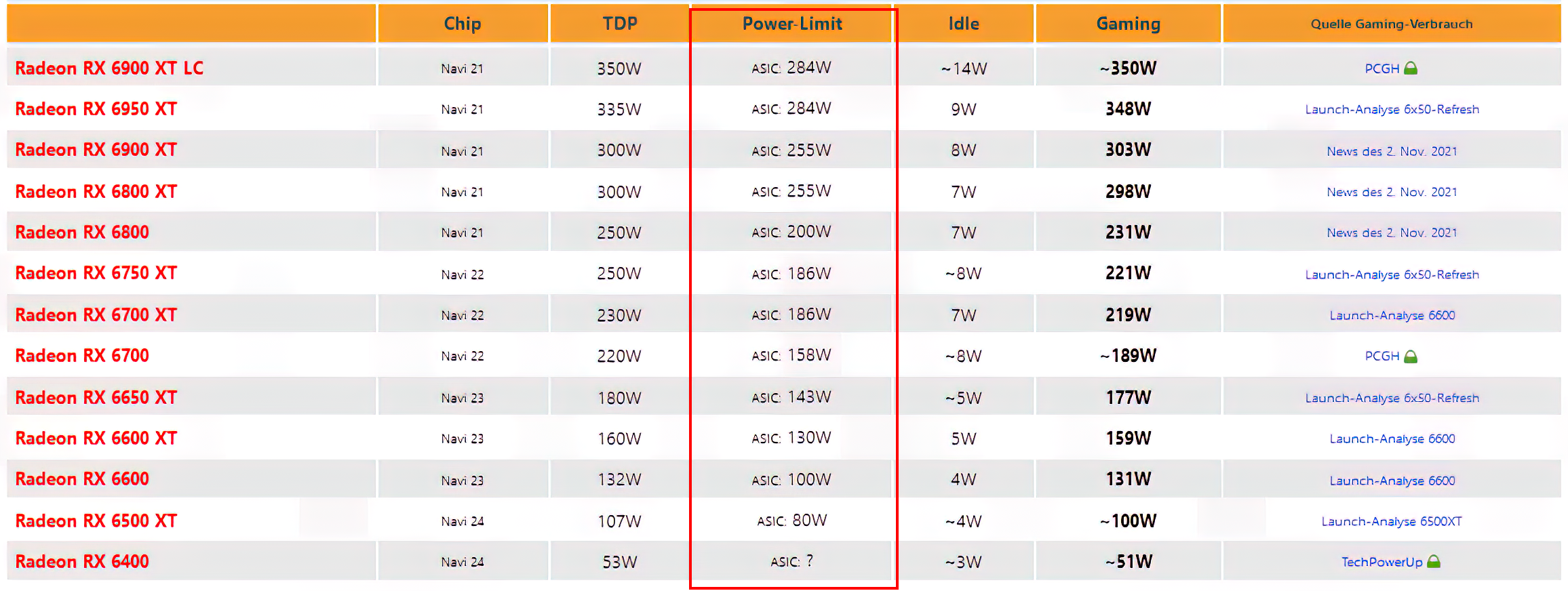

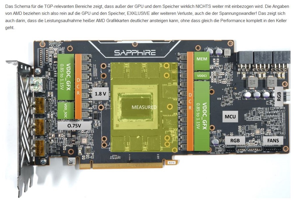

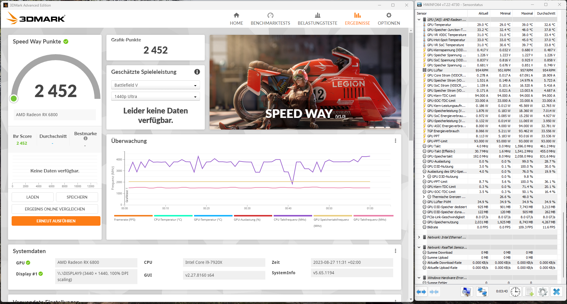

@DaHell63 blöde Frage, musst du nicht noch die Watt vom Soc addieren? Ist die TBP bei RDNA3 beides zusammen?
Die TGP/Asic ist natürlich nur die halbe Wahrheit bei RDNA2.
Bei der RX 6800 kommen nach dieser Tabelle noch 31W dazu...wenn sie stock läuft.
Es wurde mal eine Formel dazu ausgerechnet...TGP x 115% + 5.
Wären nach dieser Rechnung 130W TGP/ ~155W TBP

Bei RDNA3 hat sich das ja geändert und man kann die TBP auslesen.

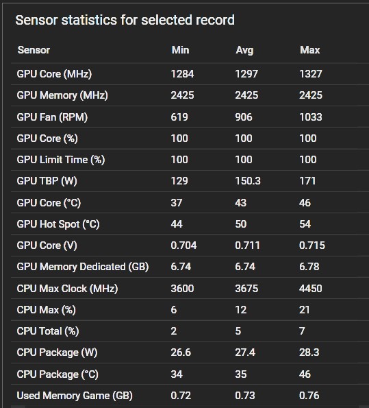

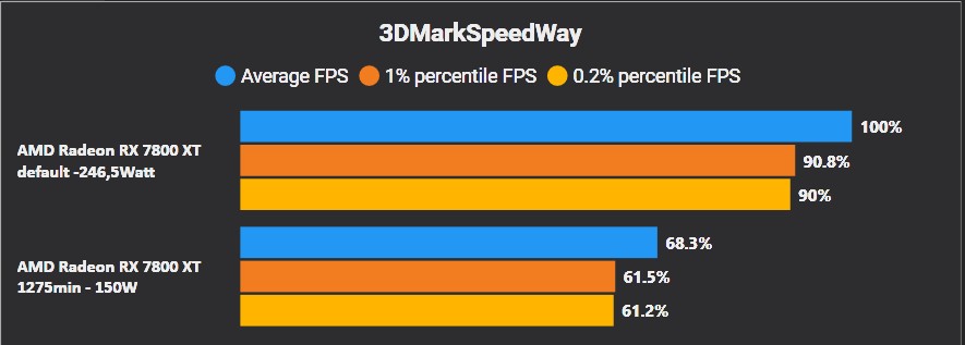

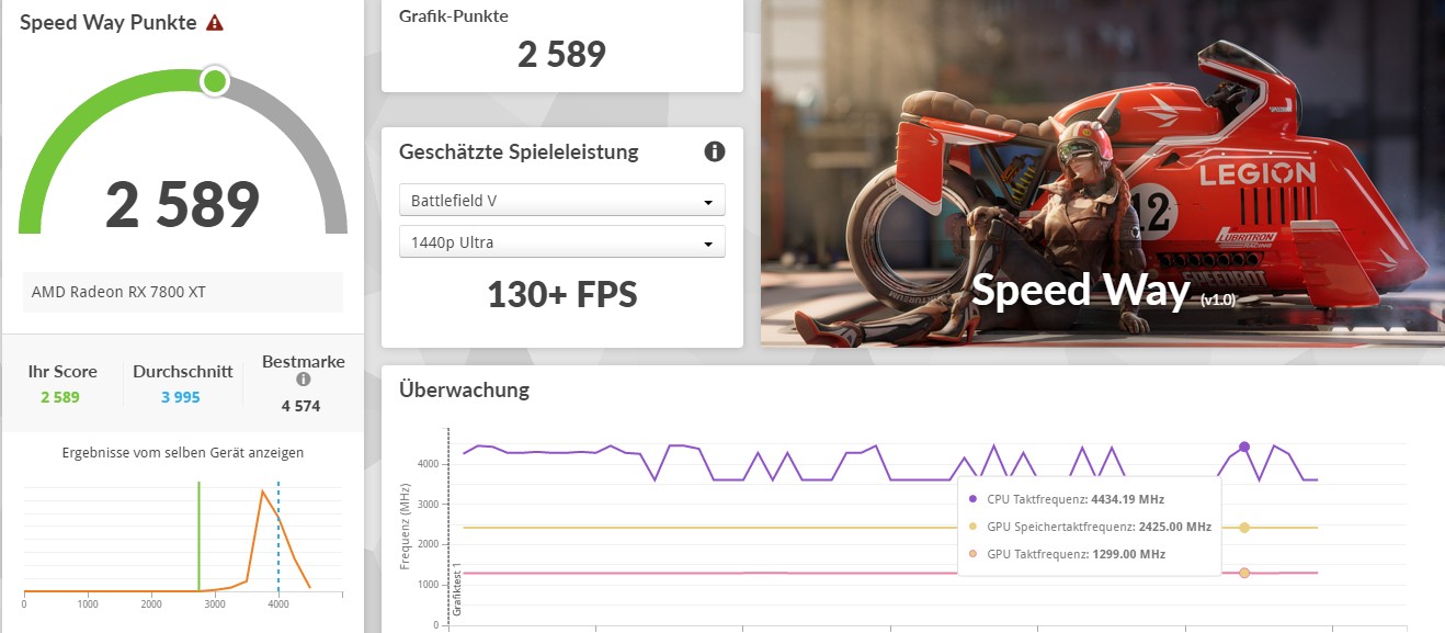

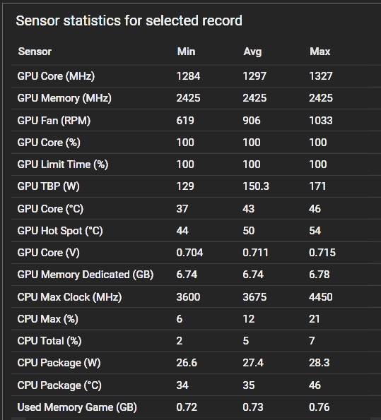

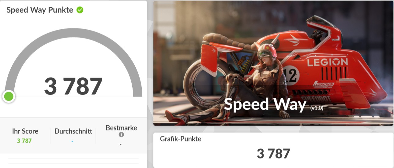

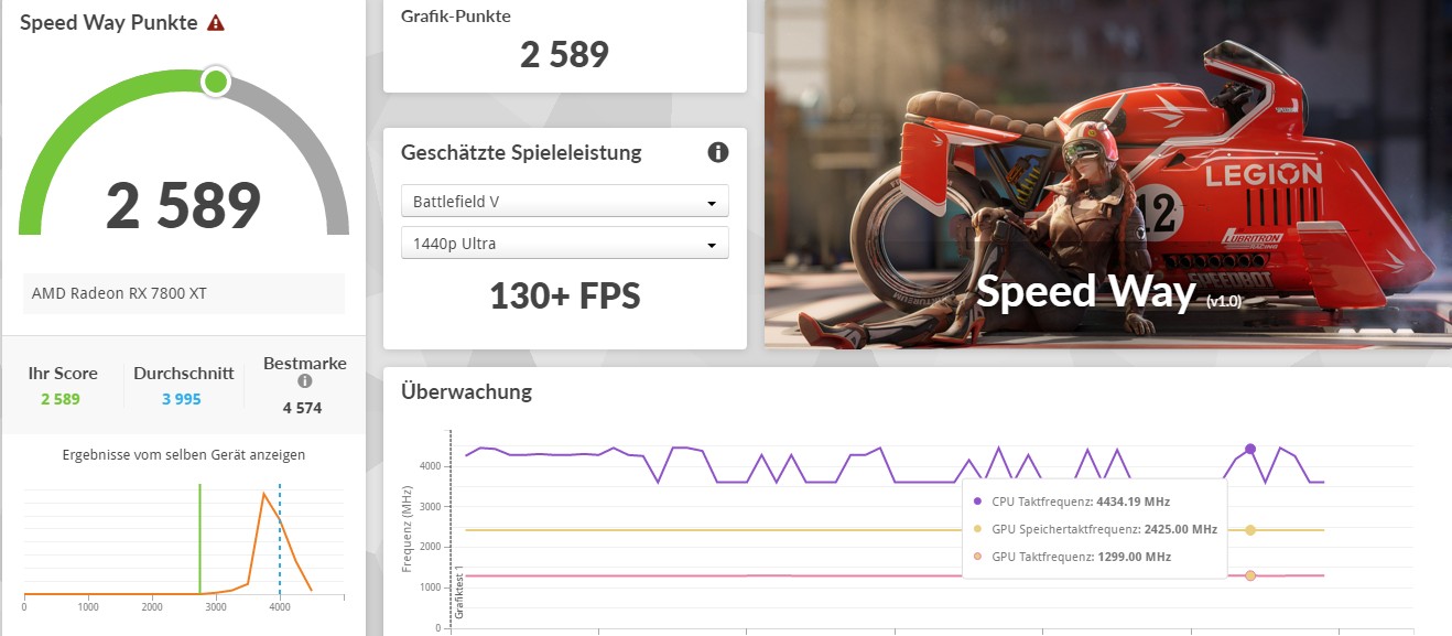

Noch eine Feststellung. Stelle ich eine max.Freq. unter 1630MHZ ein bei min Freq. 500MHZ, dann taktet die GPU nur auf ca. 1225MHZ. Stelle ich die min Freq. 1250MHZ ein und max Freq. auf 1350MHZ, dann taktet sie erst hoch.
Hier nochmal 150W in Speedway:
Hierzu musste ich die min Freq. auf 1275MHZ und die max Freq. auf 1375MHZ setzen. Den Vram habe ich zurück auf 2438MHZ gesetzt. Sonst hätte er 4 Watt verbraten.
Nun sind es nur noch -31,7% FPS gegenüber Default. :daumen:
Fazit: alles unter max. 1630MHZ taktet auf 1225MHZ. Es sei denn man stellt eine min. Freq. höher als 1225MHZ ein.

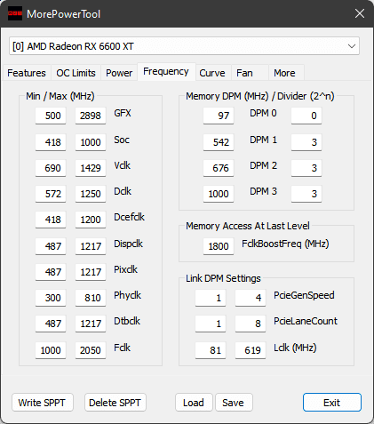

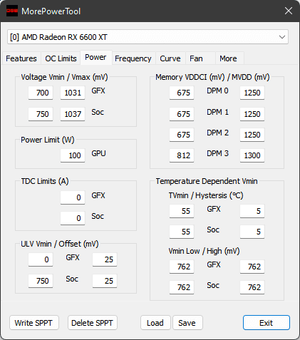

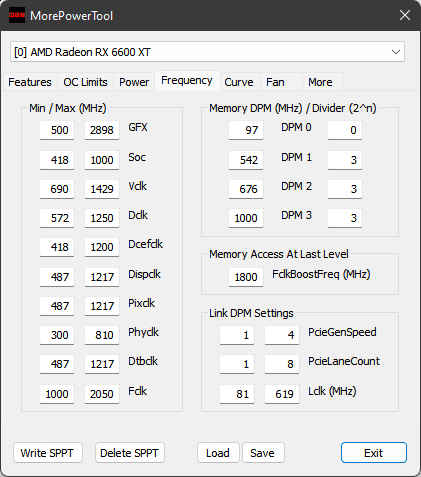

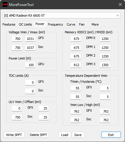

Mit dem MPT ist doch der Leistungsschieberegler nicht relevant. Du gibst ja vor wieviel Watt gezogen werden darf. Mit dem Schieberegler fügst Du ja nur was dazu, oder nimmst es weg.
MPT eingestellt auf 90W...durch das erhöhen des PT um 10% bin ich dann bei 99W
Das MPT war richtig gut um in den Tiefen der SPPT rumzukramen.

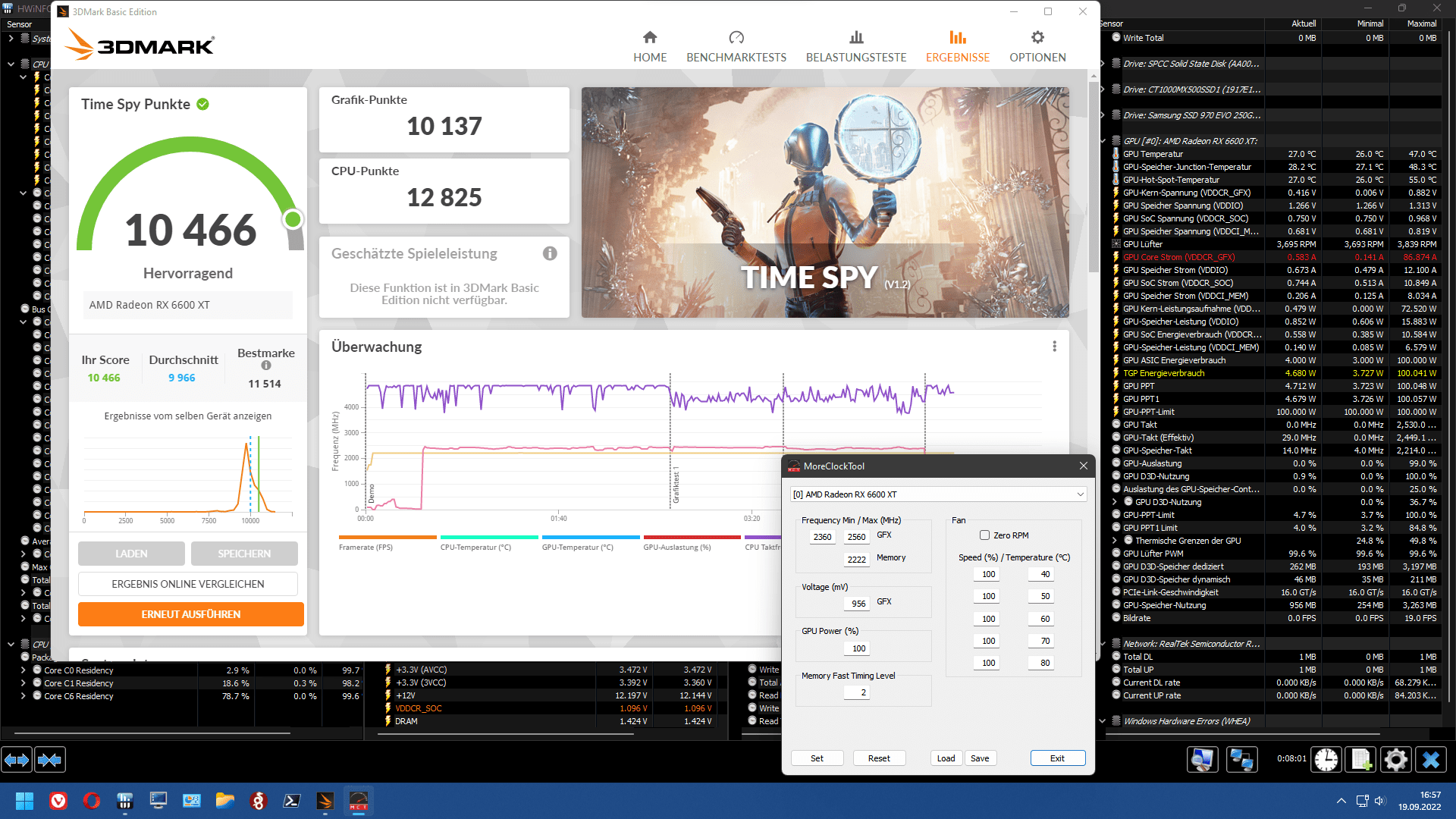

Das war grob mein 100W RX6600XT Setting. Sehr schade das es nicht mehr funktioniert.
Du kannst beides einstellen. Regler ist aber sinnvoller... Wenn du einfach nur die max Minus % Sperre wegnimmst bzw. weiter runter setzt, dann kannst du einfach immer bequem per Wattman dem Regler zum einstellen nutzen (der geht dann max bis zu dem gesetzten % Wert), ohne jedes mal ins MPT zu gehen und dann rebooten zu müssen wenn du was anpassen willst ;) Das ist total statisch und unpraktisch...
Unter Overdrive Limits findest du die Option.
Der PL Regler im WM bleibt ja unberührt vom MPT. Den kann man ja trotzdem nach unten oder oben anpassen wenn mal was gebraucht wird.
Teilweise habe ich das im MPT von 10 auf 15% erweitert um einfach mehr Spielraum zu haben, wenns mal nötig wäre.
Also wenn du einfach die Maximalgrenzen für den PL Regler weiter runter setzt, dann kannst du einfach per Wattman dynamisch einstellen wie du es willst. Auch von Spiel zu spiel unterschiedlich mit Spieleprofilen. Wenn du einen statische Wattwert in MPT als Maxgrenze festlegst, dann musst du für Änderungen jedes mal MPT + Reboot machen. Ist das selbe in grün, nur unflexibel halt. Ich würde die Wattzahl einfach Stock lassen und nur mit der MPT Option arbeiten. Aber klar man kann es auch kombinieren.

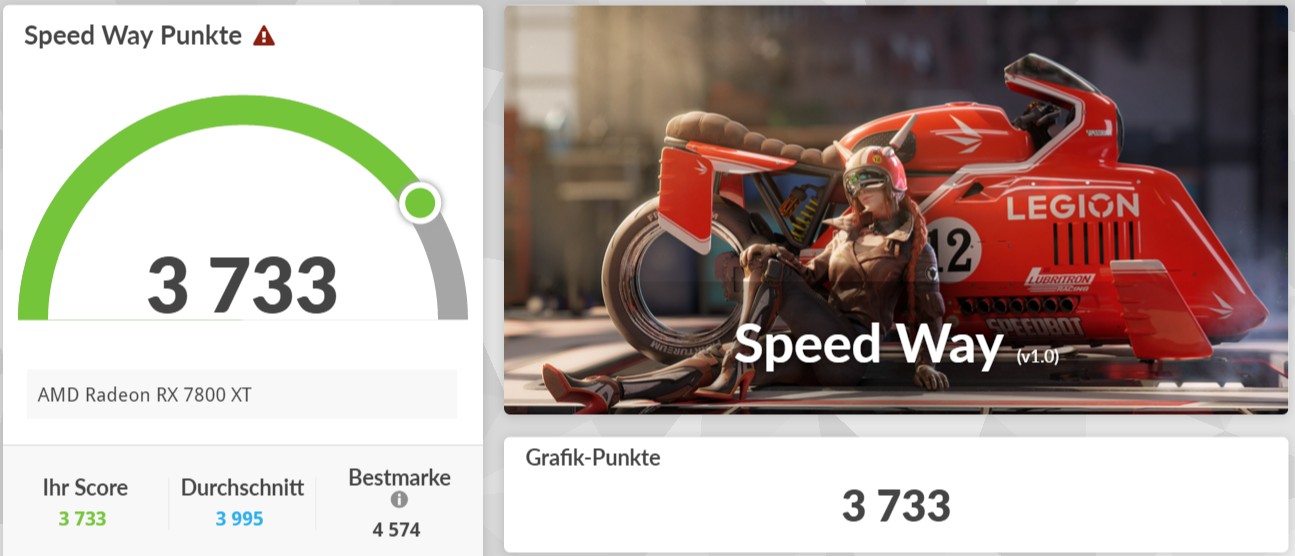

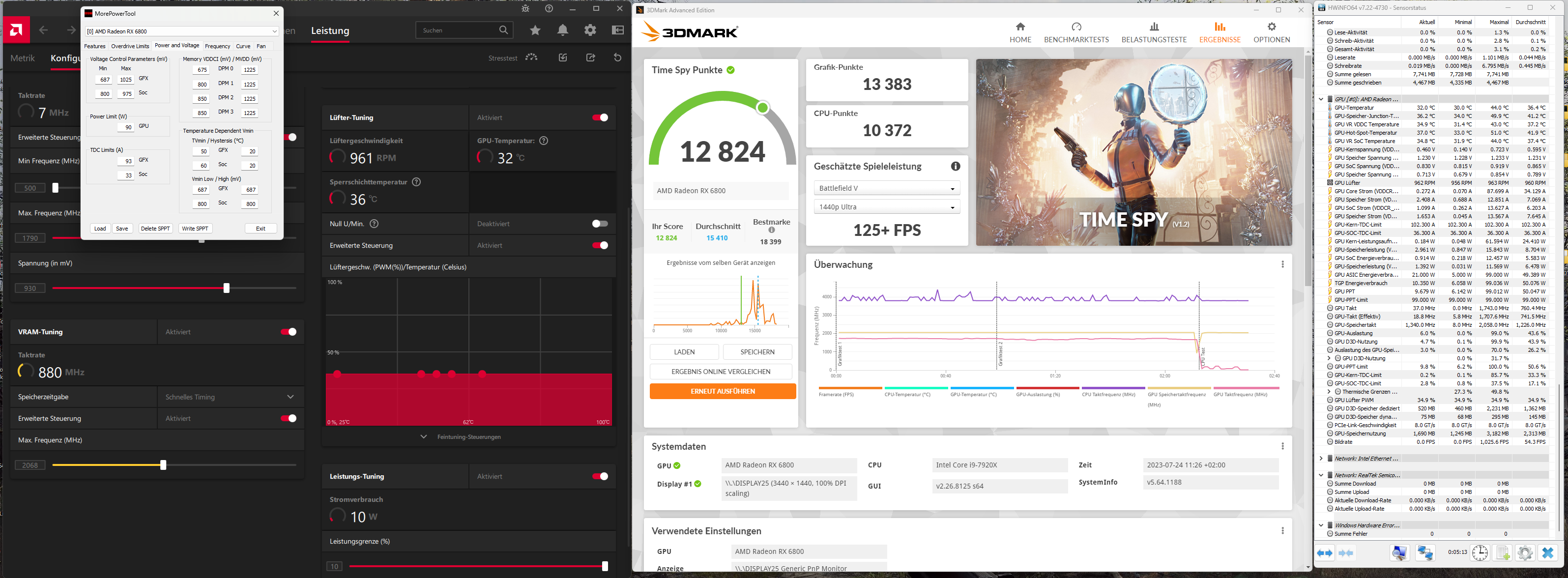

Meine Tests waren alle mit offenen Powertarget +15%. Könnten wir den Test bei 2450Mhz nochmal wiederholen? Vielleicht hatte ja jemand einen Bug in den settings.
2480MHZ/2538/1040mV/PT+15 wäre mir als Vergleich noch recht. Das wäre bei mir eine OC/UV von +50Mhz.
