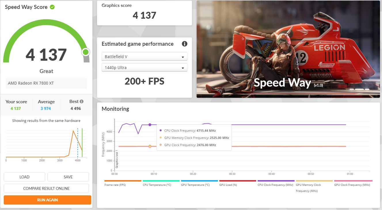

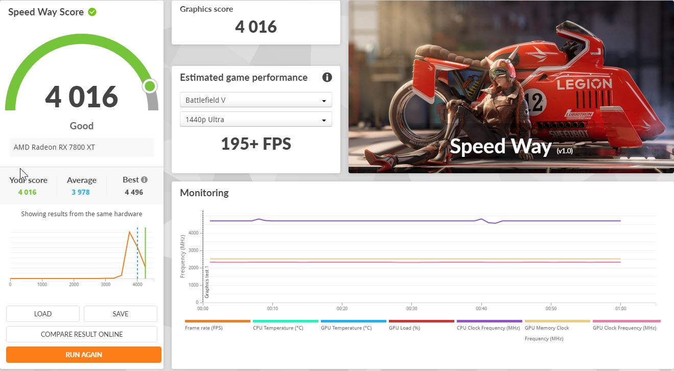

@Flash_Muc könnten wir den 2450Mhz nochmal mit VRAM auf 2538Mhz testen? 2614Mhz stürzt bei mir ab und ist nicht praktikabel. Zum Vergleich könnten wir den Screenshot der Sensorauswertung von CapframeX nehmen. Die Spannung wäre da interessant. 238W zu 255W ist schon ein Unterschied.
CapframeX: CaptureTime 56s, Capture delay 1.
Speedway: Start der Aufzeichnung bei Timer @2s.

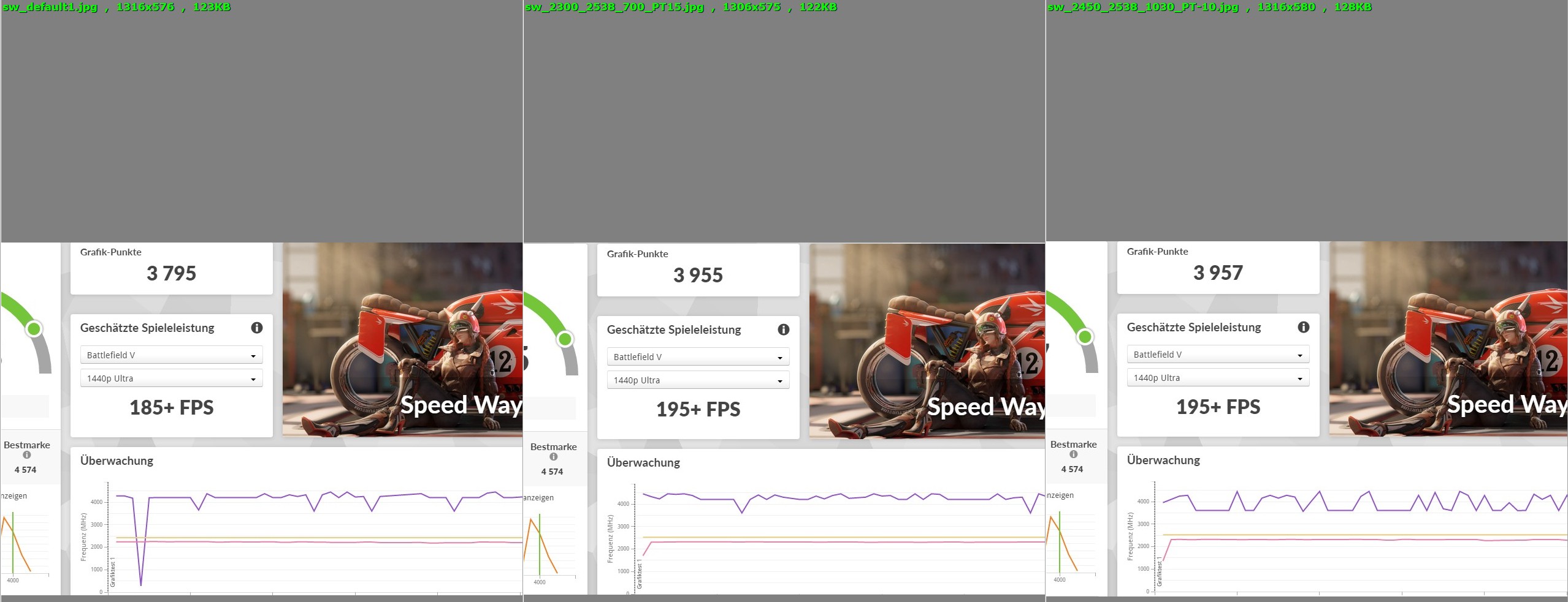

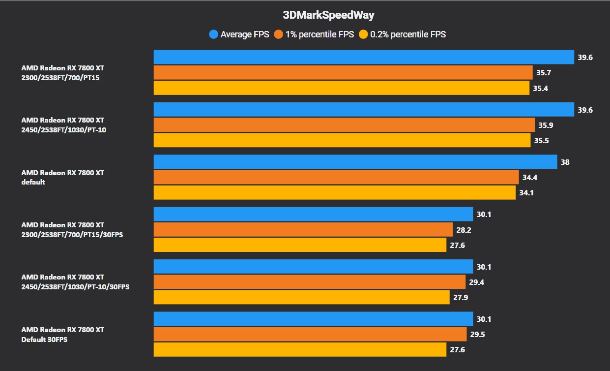

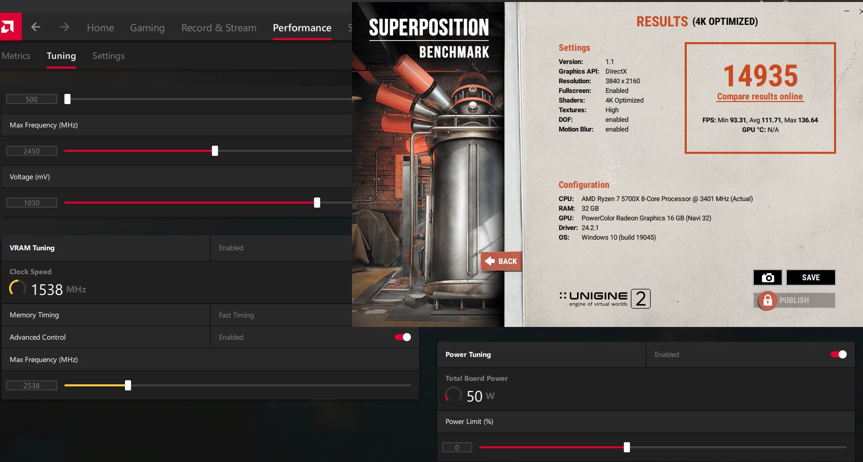

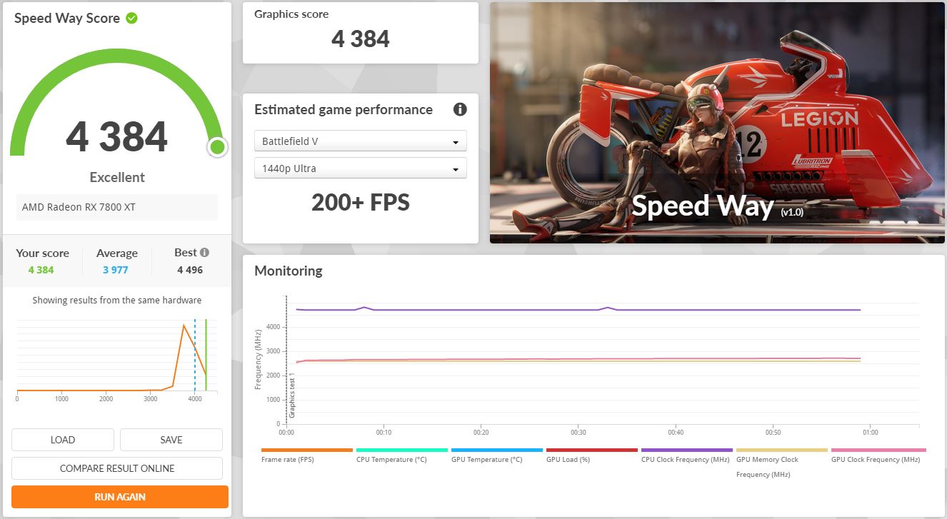

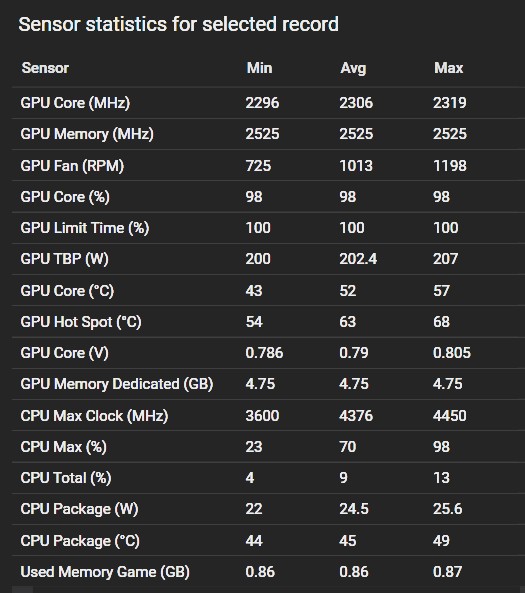

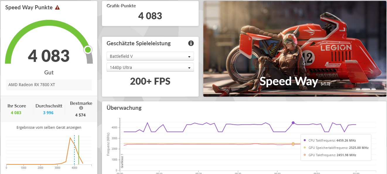

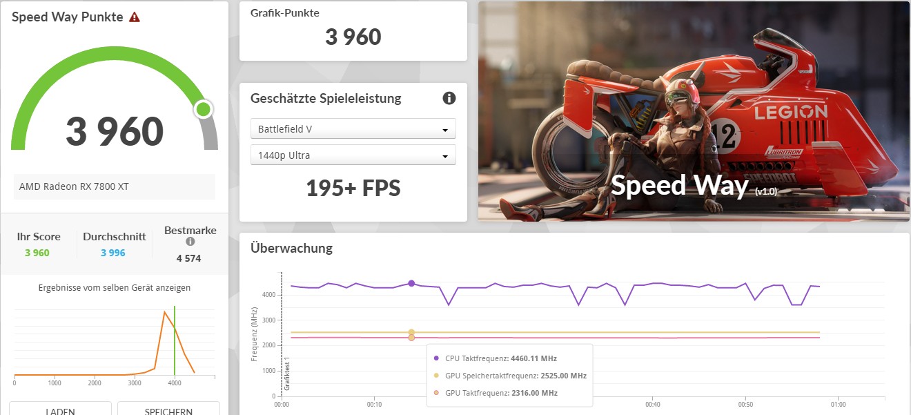

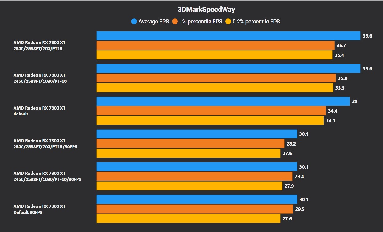

Noch ein paar Tests meinerseits.
Ich habe in Speedway Default vs. 2300/2538FT/700/PT+15 vs. 2450/2538FT/1030/PT-10 miteinander verglichen. Das Ganze dann auch noch mit einem FPS Cap. von 30.
CFX_Vergleich_Speedway_30FPS.jpgVergleich_2300_PT+15_2450_PT-10_default.jpgVergleich_30FPS.jpgsw_vergleich.jpg
Mein Favorit ist 2450Mhz bei 1030mV und PT-10.
Der Offset ist das A und O um effizient zu sein. Bevor ich den Offset erhöhe, würde ich lieber den Takt reduzieren.
Default ist ein no go für mich. Bei Cap auf 30FPS kam bei allen 3 Test 3008 Punkte im Speedway raus.
Klar, gerne.
Check.

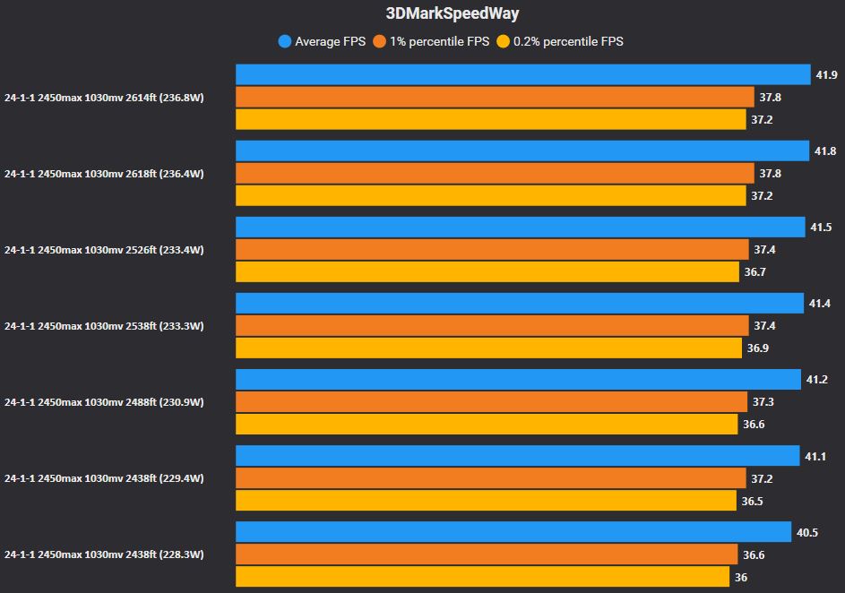

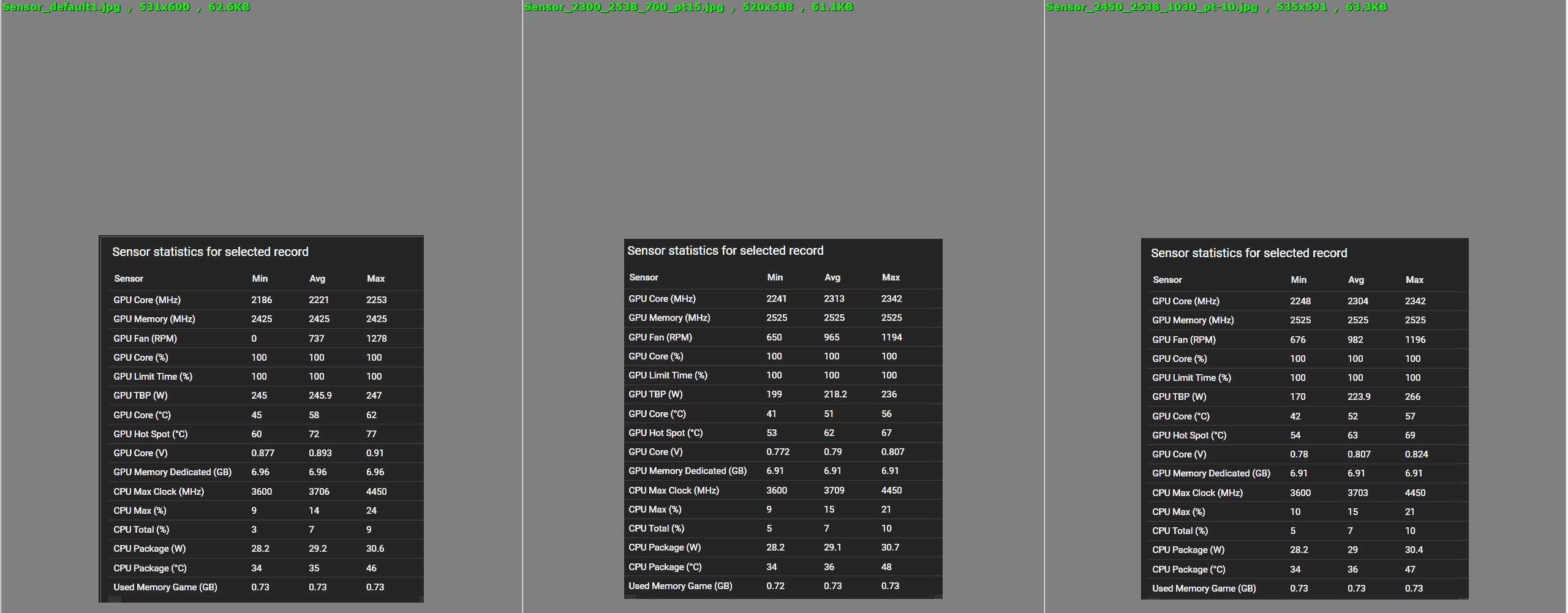

Und hier noch eine Variation des Ramtakts:
Fazit: Mehr Ramtakt braucht mehr Strom und ist auch minimal ineffizinter in Leistung/Watt, wenn man die Extraleistung aber anderweitig ausgleichen wollte, wäre wohl die Variante mit etwas weniger Coretakt und mehr Ramtakt geringfügig effizienter.
+~100Mhz bringen ~1%, Fast Timings 1,5%.

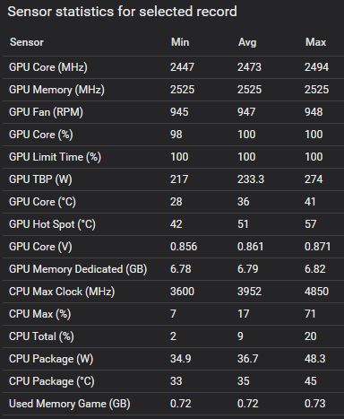

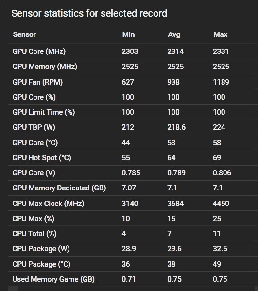

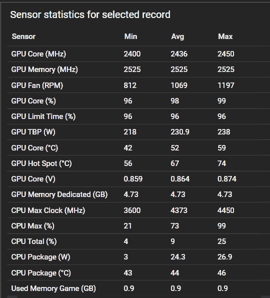

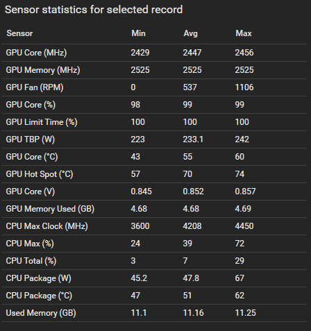

Deine Temperaturen sind Klasse. Die Spannungen sind ca. gleich. Hier mal zum angucken:
Deine ist bei 2450Mhz um 1,3% schneller bei -5% Verbrauch. Bei 2300 ist deine um 1,4% schneller bei Gleichstand im Verbrauch. :schluck:
Bei einer längeren Gamingrunde sind sie natürlich auch deutlich höher, eine Minute 3D Mark beeindruckt den Kühler natürlich wenig. Wenn zwei 95er Lüfter und vier Heatpipes der Pulse eigentlich ganz gut reichen, die wird ja in deinen Messungen auch noch nicht warm, dann sind drei 100er Lüfter und 7 Heatpipes gerade für Stromsparbetrieb eher ziemlich überdimensioniert - das ist schon (mindestens) ausgelegt um die bis zu 314 Watt Max-Boardpower wegzukühlen, die man einstellen könnte, wenn man die Karte denn an diesem reichlich ineffizienten Punkt betreiben wollte.

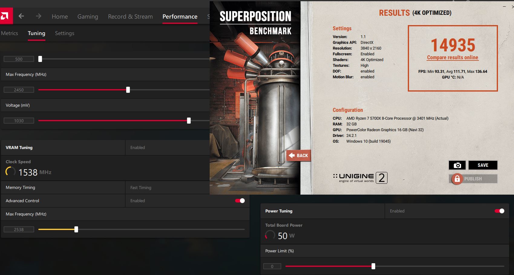

@Flash_Muc hast du Lust das gleiche mit Superposition DX11 Bench zu machen? 4Koptimized. 2300/2538FT/700PT15 und 2450/2538FT/1030PT15

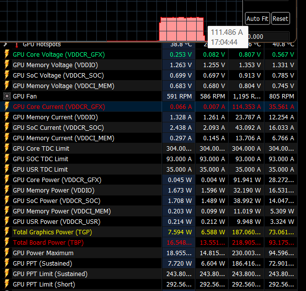

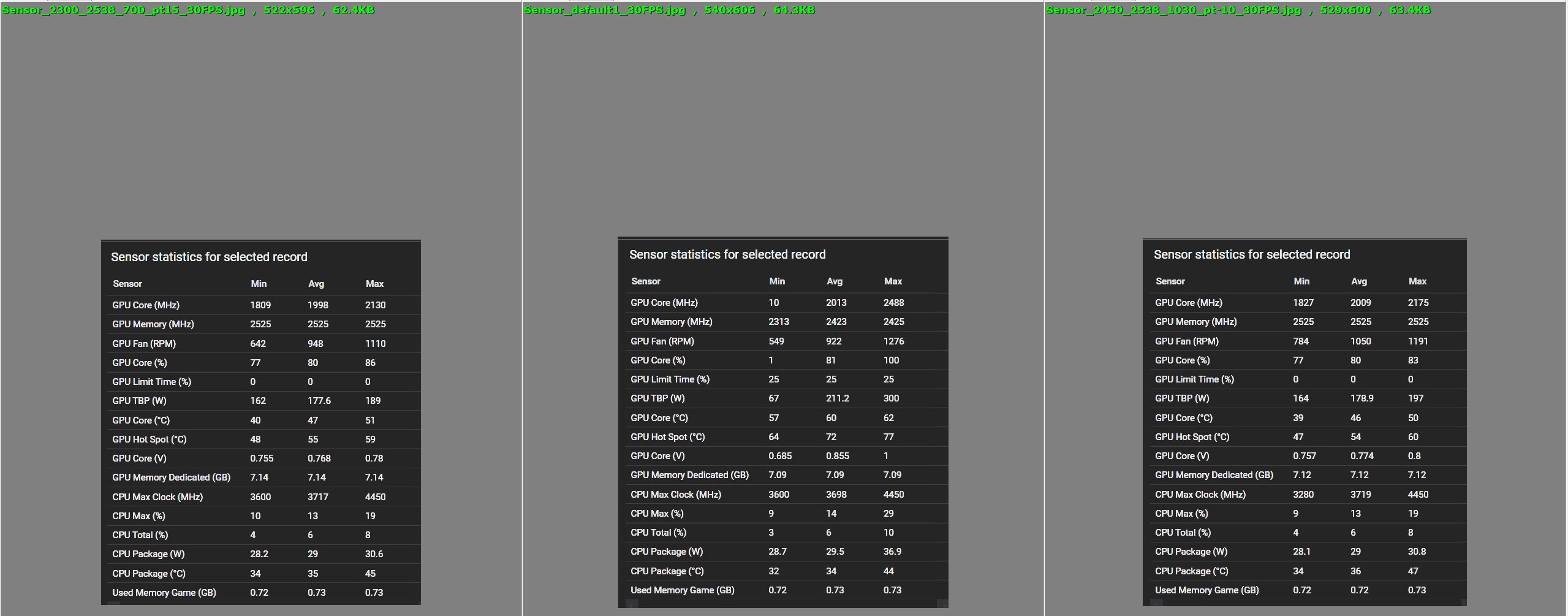

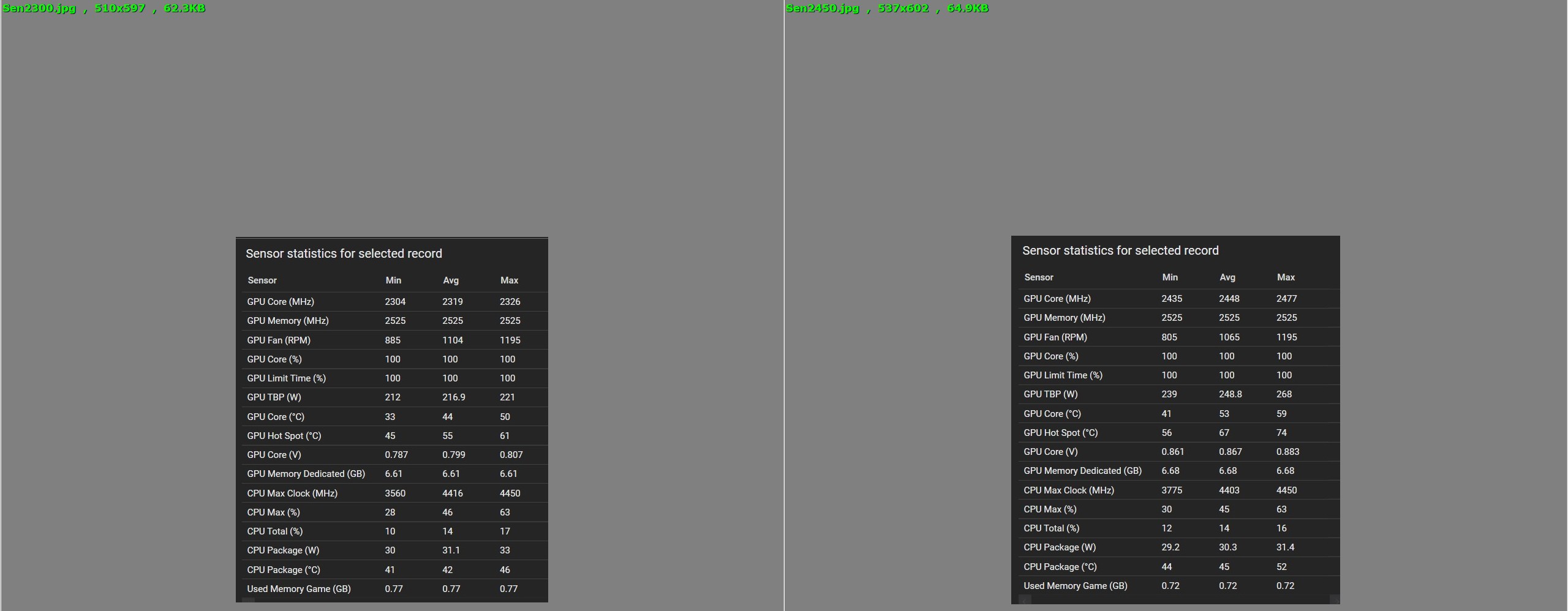

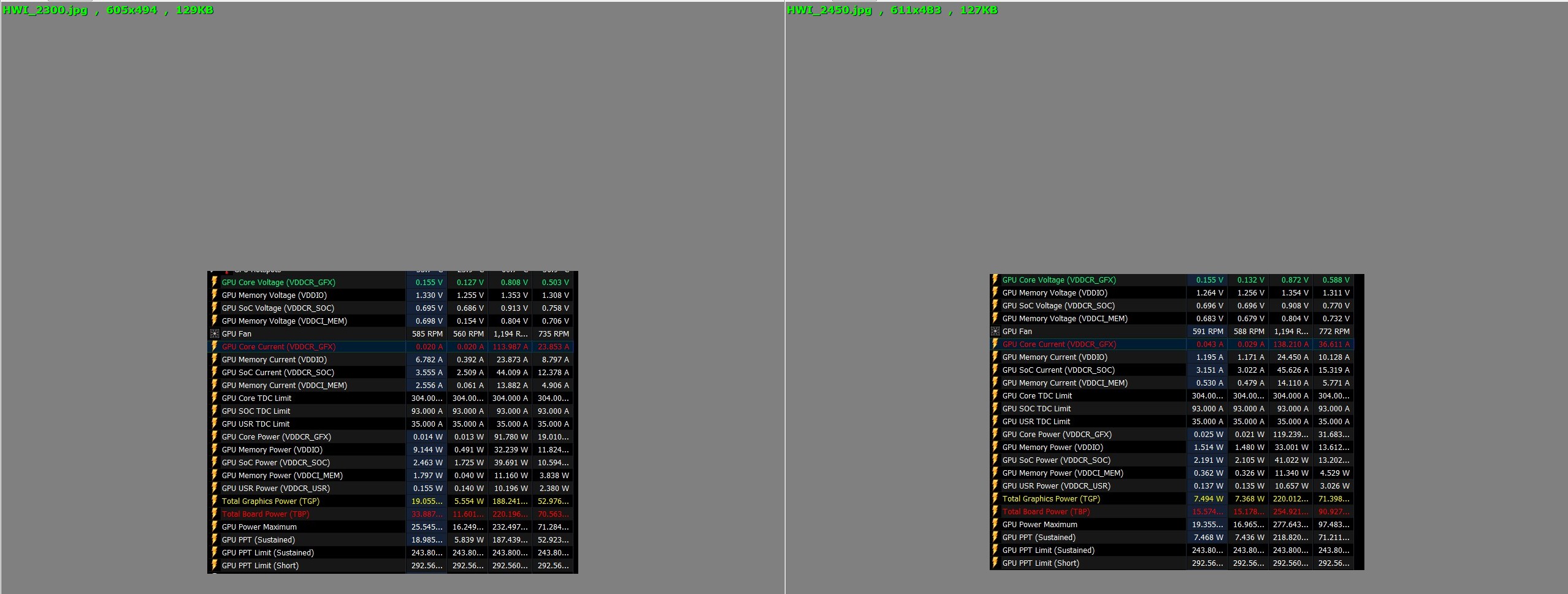

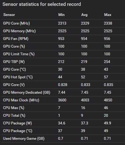

Nochmal zum Vergleich zwei Logs mit Speedway und HWINFO von 2300Mhz vs. 2450Mhz gemacht:
@Flash_Muc kannst du das mal mit deiner Karte machen? :daumen:

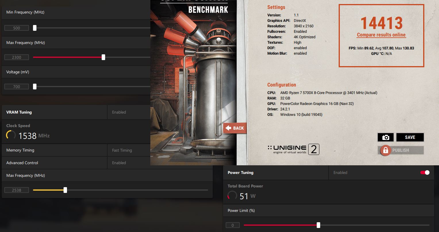

Hier mal Superposition DX11 von 2300 vs 2450:

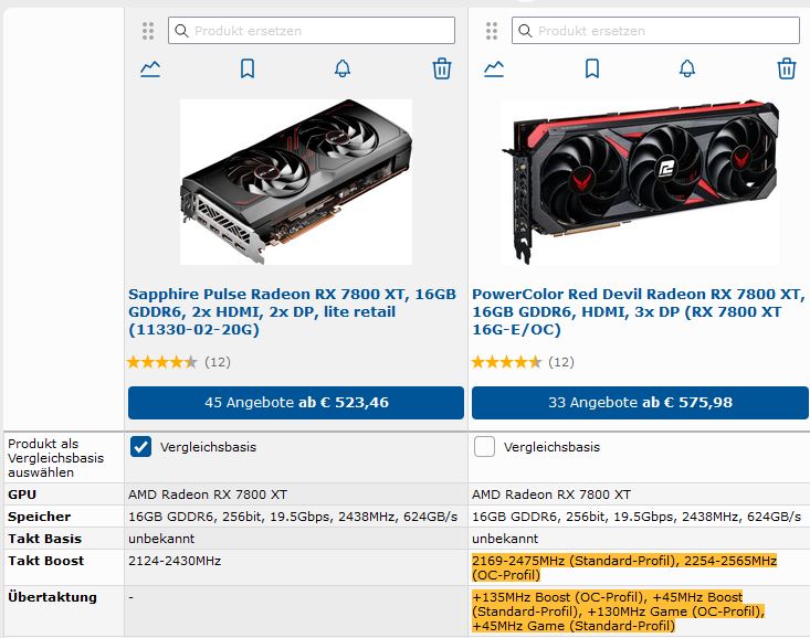

Die 79GRE Pulse verbraucht ja ca 20-30W mehr als die 78XT Pulse und nutzt dann schon 3 Lüfter. Also stellte auch Sapphire fest, dass ein Verbrauch ab 265W dann doch schon 3 Lüfter braucht... Daher lieber PT nicht erhöhen...
Die 78XT Pulse ist keine richtige OC Karte, dafür fehlt ihr der dritte Lüfter und ein etwas dickerer 3 Slot Kühler. Aber mit PT default kann man sie laufruhig halten und trotzdem OC betreiben.
Aber dafür steht die Serie halt auch nicht. Wer das will/braucht, der nimmt dann mindestens ne Hellhound.
Wie hast du genau gemessen? (Dauer/Delay/Startzeitpunkt?)
OC möchte ich ja auch nicht. Ich bin fürs UV. Maximale 2450Mhz bei 1030 - 1040mV reichen mir völlig aus. Eine größere Karte hätte ich auch nicht ins Case bekommen.
Einfach nach dem Start starten. an deinen 56S habe ich nichts geändert. Die passen ja so für Speedway. 56S ist nun meine Standard Bench Time.

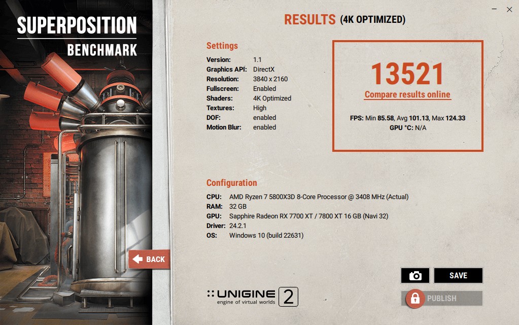

24-2-1_superposition_2450mhz1030mv2538ft.jpg24-2-1_superposition_2300mhz700mv2538ft.jpg

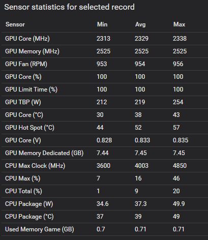

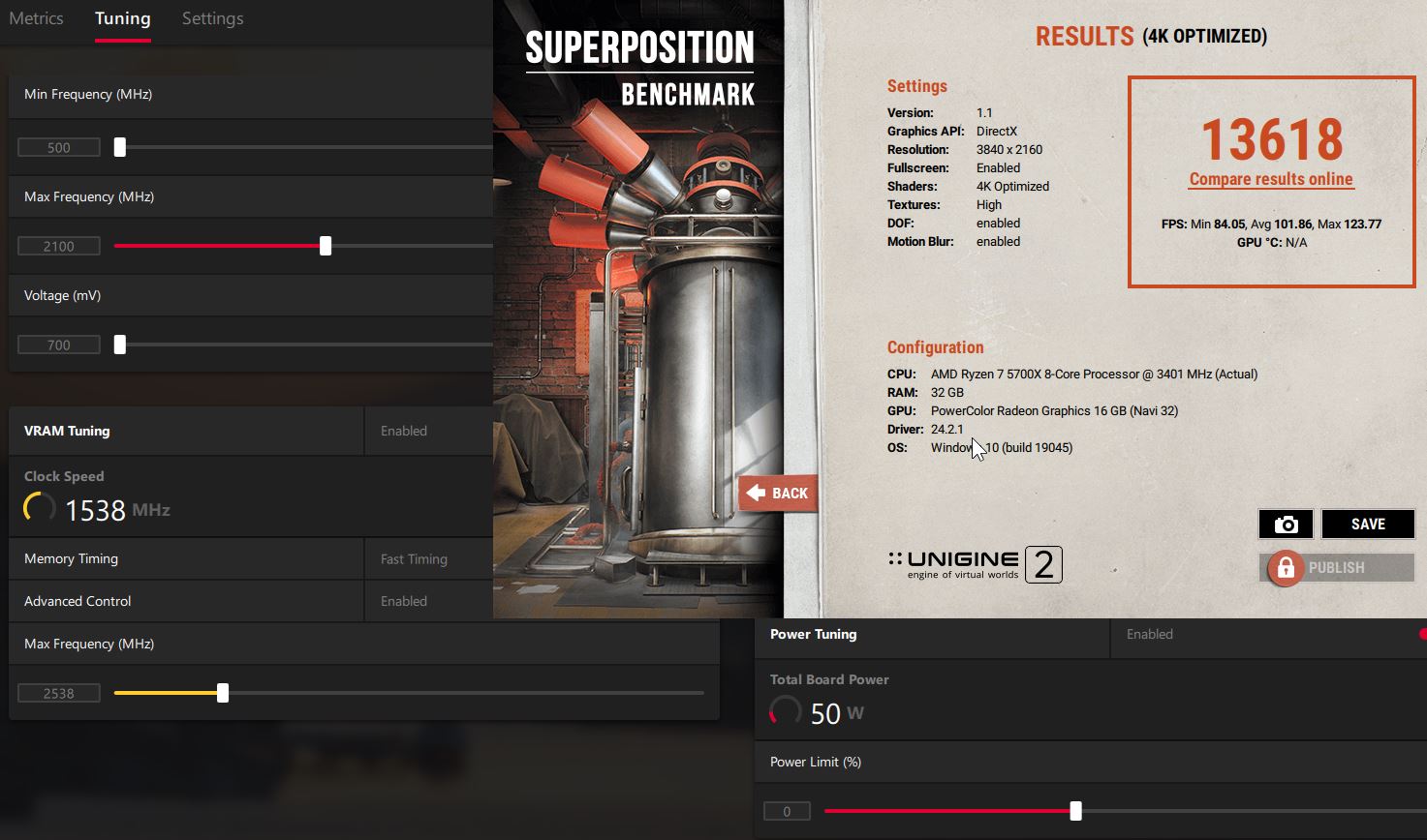

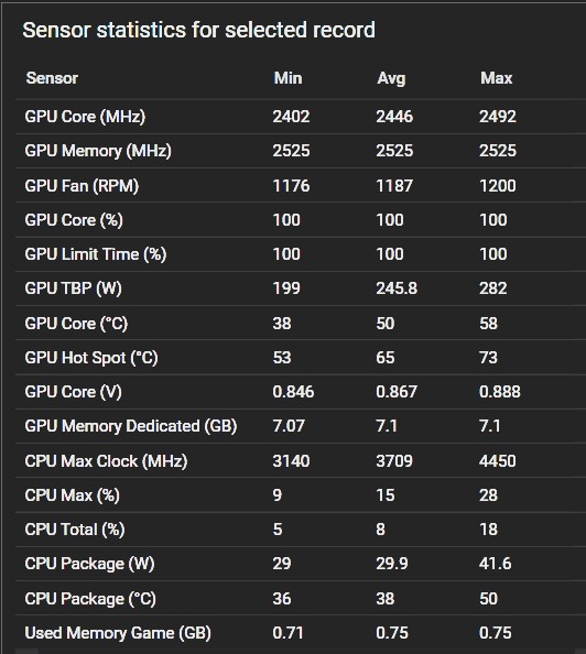

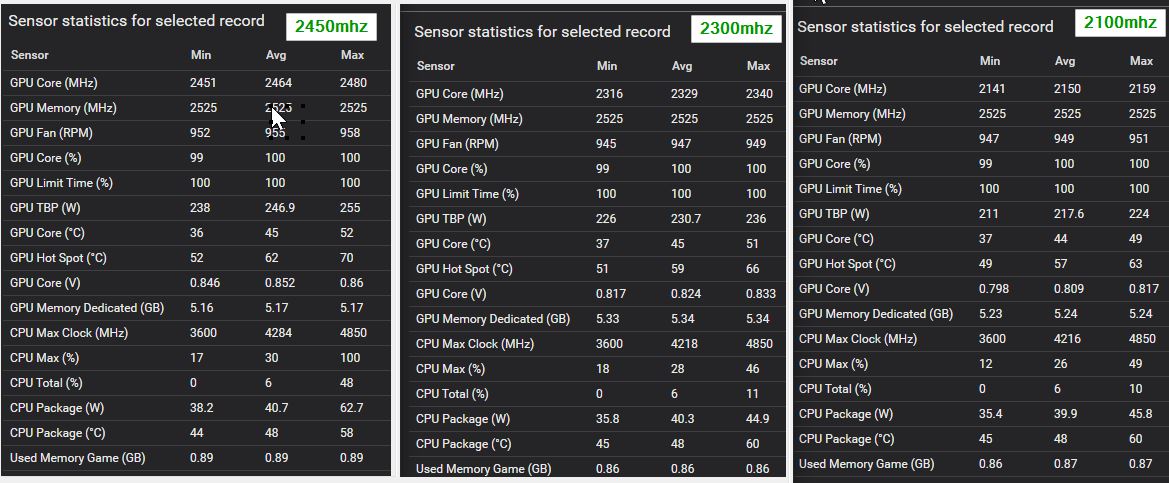

Auch 2100Mhz bringt mehr Punkte - bei mehr Verbrauch.

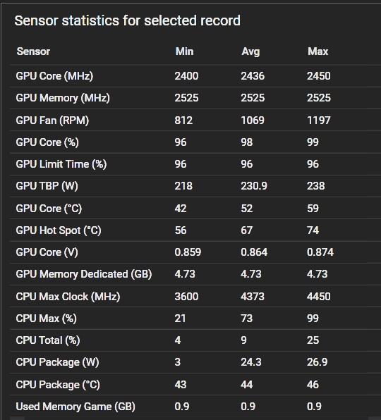

Sensorwerte:
Bei 2450 wird das PT +0 der Pulse kurz überschritten, aber wenn ich -10 einstelle (was halbwegs aufs Gleiche herauskommt), dann ändert sich fast nichts (Hundert Punkte, anderthalb Watt).

https://www.reddit.com/r/sffpc/comments/16brnxo/list_of_physical_dimensions_for_new_7800_xt_and/
@torcid kannst du mal den Superposition Test machen?
Flash_Muc schrieb:
Testen wir da das gleiche? Die Ergebnisse unterscheiden sich deutlich:
Interessant:o.Ich habeso wie du die Settings hast getestet.
Läuft sauber durch...
