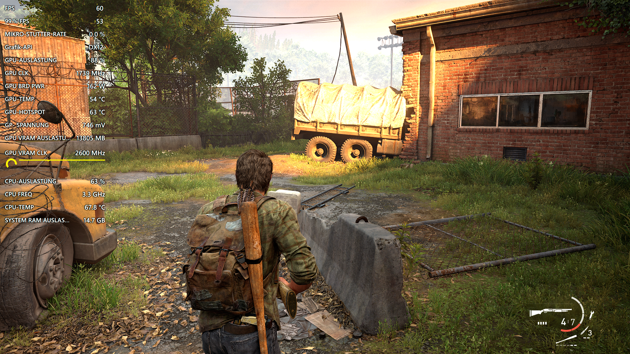

Was Krass ist das ich mit knapp 2800mhz in The Last of Us @ 4k High, habe ich mehr fps als mein Arbeitskollege der Eine 4070 TI hat. Kostenpunkt der Karten 460€ vs 899€ 😎. 900€ für eine Karte ist doch krank🤣. Soviel hat mein Auto gekostet und es bringt mich überall hin.
Ok. Du gibst Gas. Ich gehe auf 200W runter und limitiere die FPS. Was nutzen mir 300W bei 665 FPS in einem Single Player Game?🤫 Ich zocke aber in WQHD.

😎 2160p Hoch-Ultra Settings
Reaktionen: Creekground

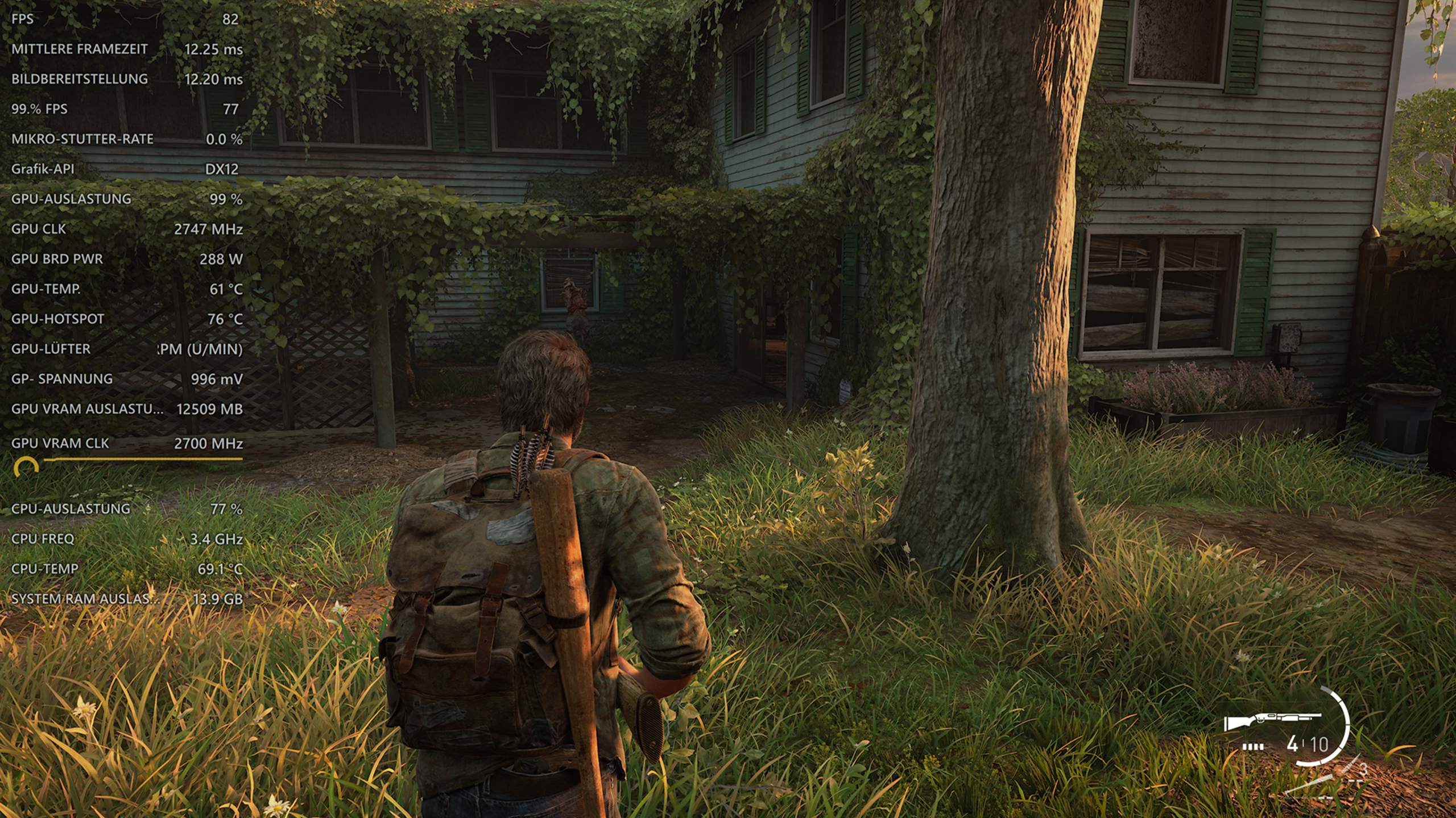

@Creekground
so gefällt es dir wohl besser ;) und im Sinne des Threads, auch wenn mein 250-300 Watt Profil im Prinzip undervolted ist. Die Effizienz ist am Höchsten mit 250 Watt fps/Watt. Die Karte ist extrem effizient. Meine rx 480 glaube war bei fast 200 Watt.

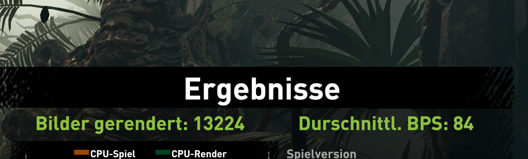

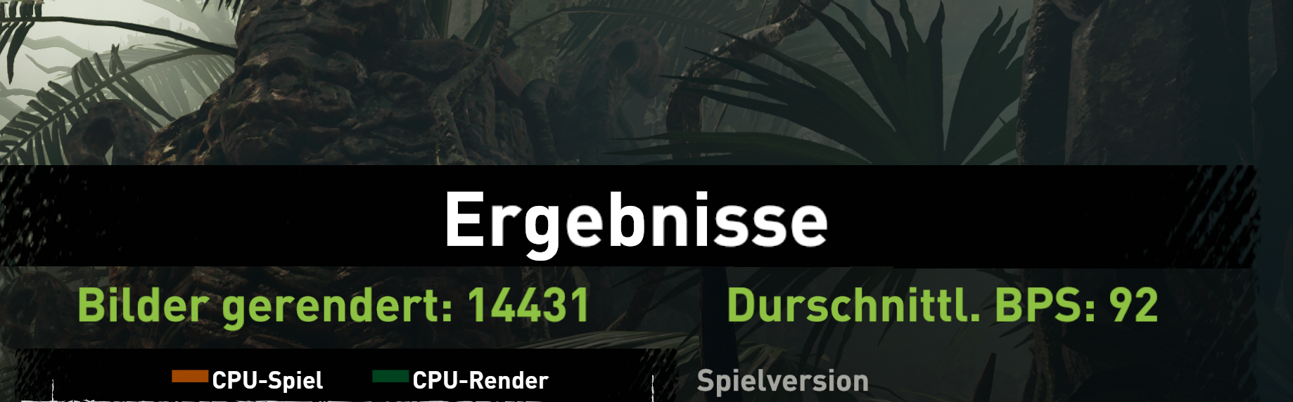

Shadow of the Tomb Raider benchmark 2160p Ultrahoch Einstellung,
default 250-260 watt
84 fps
Gleiches aber mit undervolting/übertakten
290-300 Watt
94 fps
Differenz fast ganz genau 10%(9,5%)
10% mehr Leistung für nur 40-50 watt .:heilig: 50 Watt das ist weniger als eine alte Glühbrine mit 60 watt. Merkt niemand aber 10% sind nett.

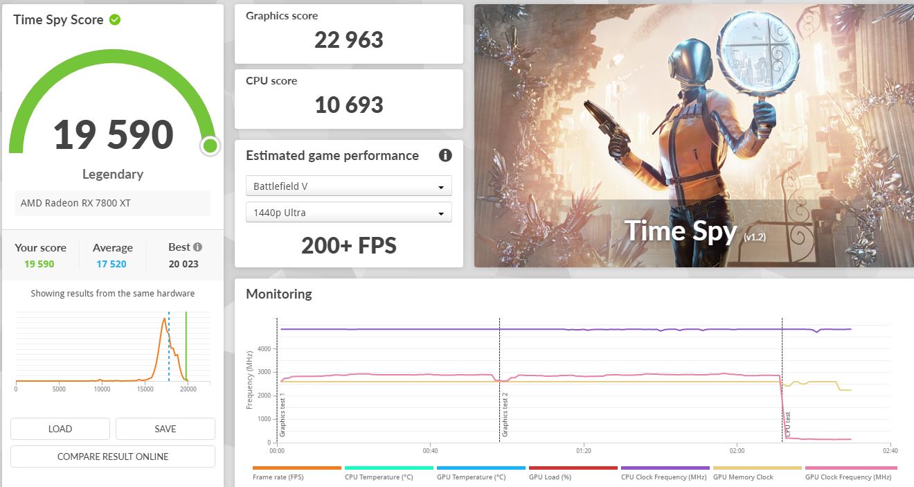

Asustuftuf schrieb:
[IMG]https://www.computerbase.de/forum/attachments/screenshot-377-png.1464549/[/IMG]
Da geht gerade mit einer OC Karte mit erhöhter Boardpower wie der TUF sicher noch mehr, falls du Lust zu tüfteln hast. :)
Das hier war bisher mein bester Run mit der PowerColor:
Falls dein VRAM wirklich mit 100MHz mehr noch performant und stabil läuft, dann hat deine Karte vielleicht sogar ganz gute Chancen das nochmal zu schlagen. :schluck: (letztlich natürlich eine reine Knobelei für sich, in normalen Spielen läuft so ein Setting nicht stabil)
Top 50 der Welt ;) denke ich. Welche Powercolor hast du? Mir gefällt die Red devil am meisten aber die Tuf ist schon spitze.
Welche Einstellungen bist du da gefahren das du 1000 punkte mehr hast? :)
Ich bin es nur 2 mal durchgelaufen also wirklich nichts weltbewegendes ich wollte nur wissen ob die Karte so performt wie sie soll. Aber vielleicht kann ich da ja rankommen. :D

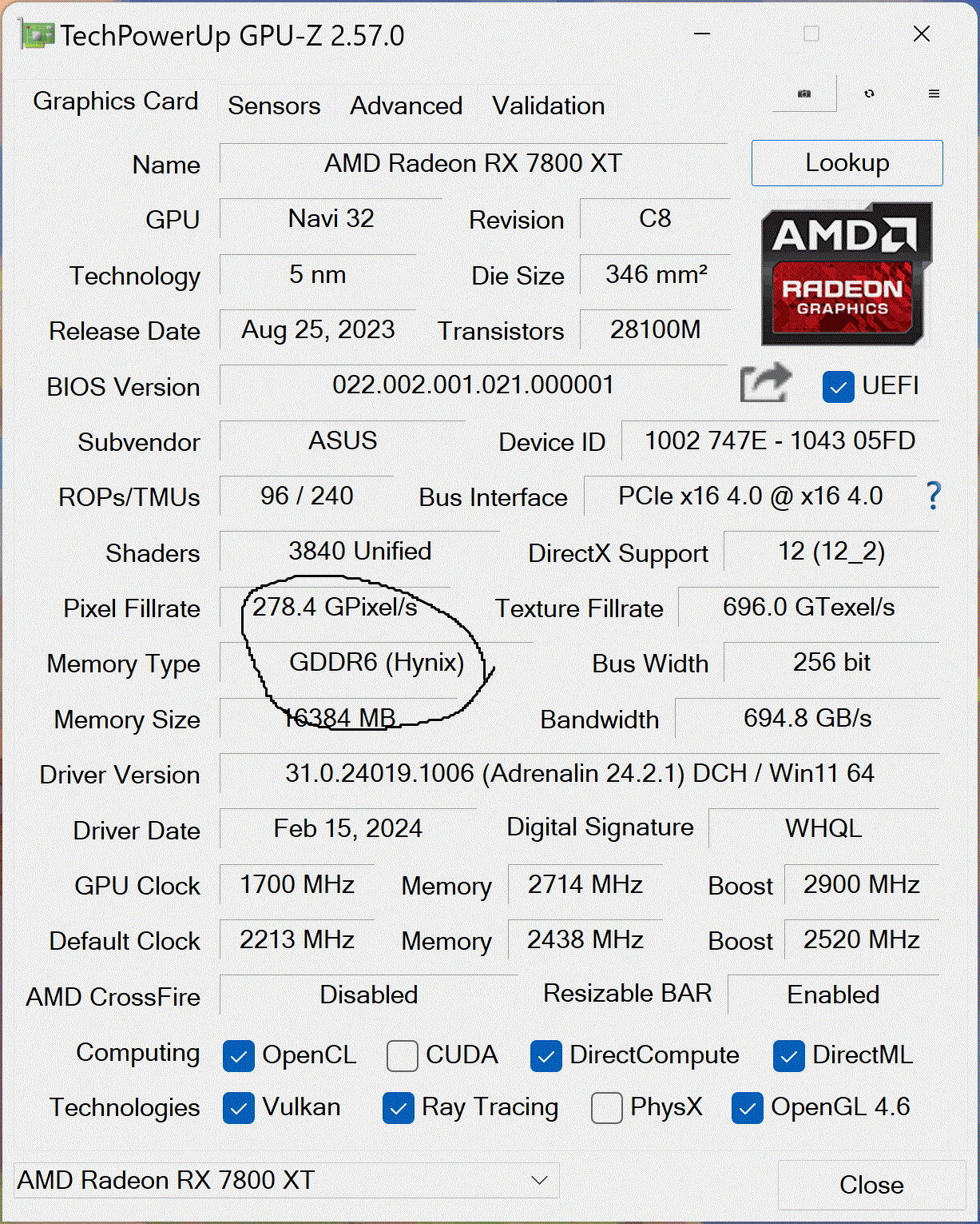

Asustuftuf schrieb:
Habe gerade gelesen das der Speicher mit Hynix 200mhz + vertragen soll und Samsung nur 100mhz.
Das mit Hynix und Samsung haben wir vor einigen Seiten hier auch schon mal diskutiert, hat sich nicht konkret so bewahrheitet, also dass jede Karte mit Hynixspeicher gleich viel schaffen würde. +200MHz auch generell eher nicht - hier sind wir bisher eher bei 125-175 herausgekommen.
175 sind es bei mir ja mit Hynix. Aber da wäre mir der Chip von dir lieber. hehe

Mein bester Run so far https://www.3dmark.com/spy/46490783 21636 GPU Score
Bezüglich der 3DMark Punkte ist es auch noch wichtig zu erwähnen, welches BS zum Einsatz kam. Bei mir ist es ein W11Pro mit HAGS/VBS/HVCI/SAM alles an und es ist keine Neuinstallation. Also ein bereits zugemülltes normales Alltagsystem.
Es fehlt mir schlicht an PT und auch Kühlung um noch weiter hoch zu kommen. Da sind die OC Karten TUF, RED DEVIL und Nitro+ einfach im Vorteil. Kosten aber auch meistens einen saftigen Auspreis, wenn man sie nicht gerade in irgendeiner Aktion schießt.
Flash_Muc ist noch mit W10 unterwegs ohne VBS/HVCI. Welchen Einfluss das hat, haben wir noch nicht wirklich erörtert, aber ich gehe davon aus, das enabled eher bremst.
Und ja die 250W+- Undervolted sind je nach Kartengüte die effizientesten was FPS/Watt angeht.
