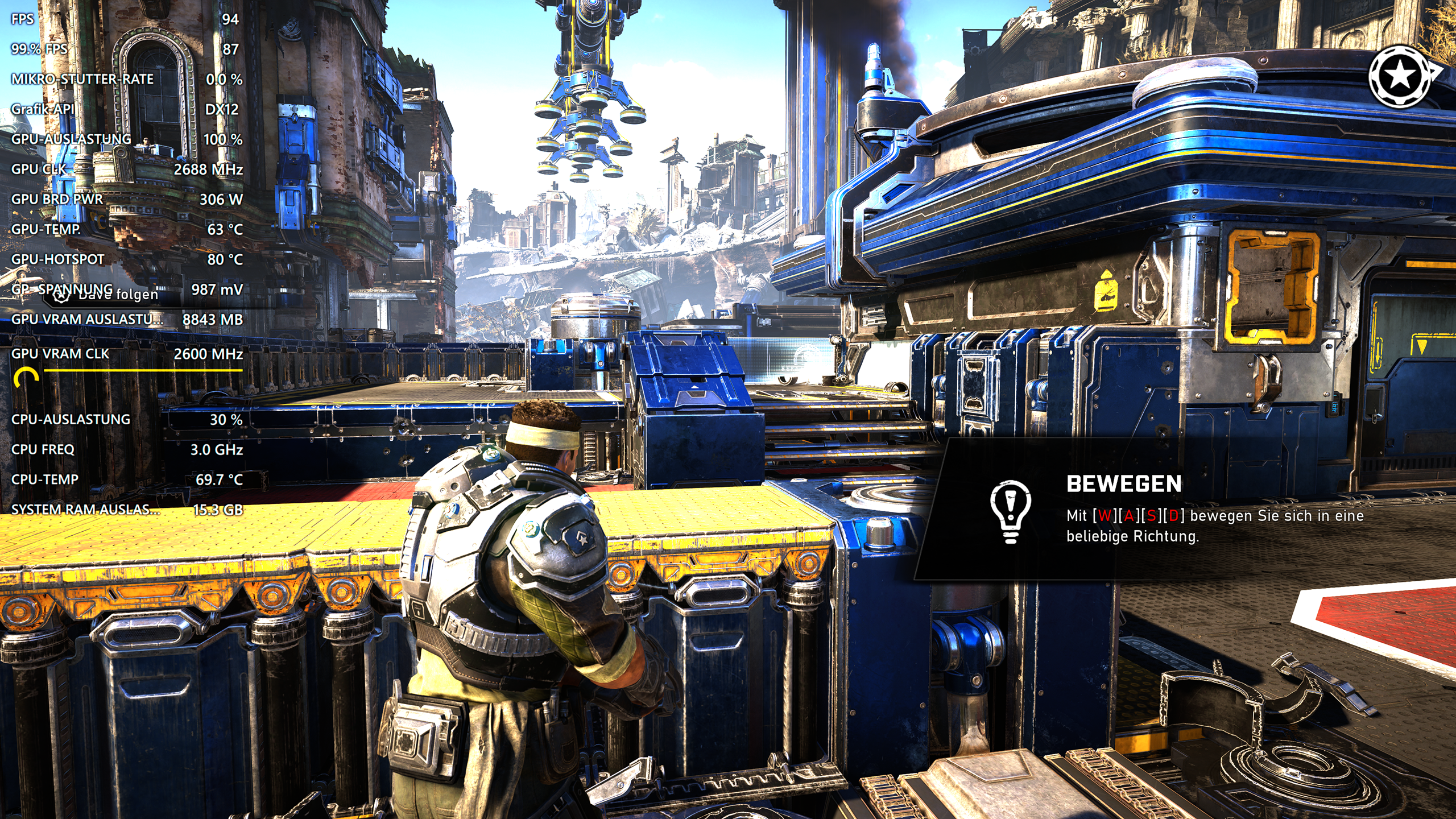

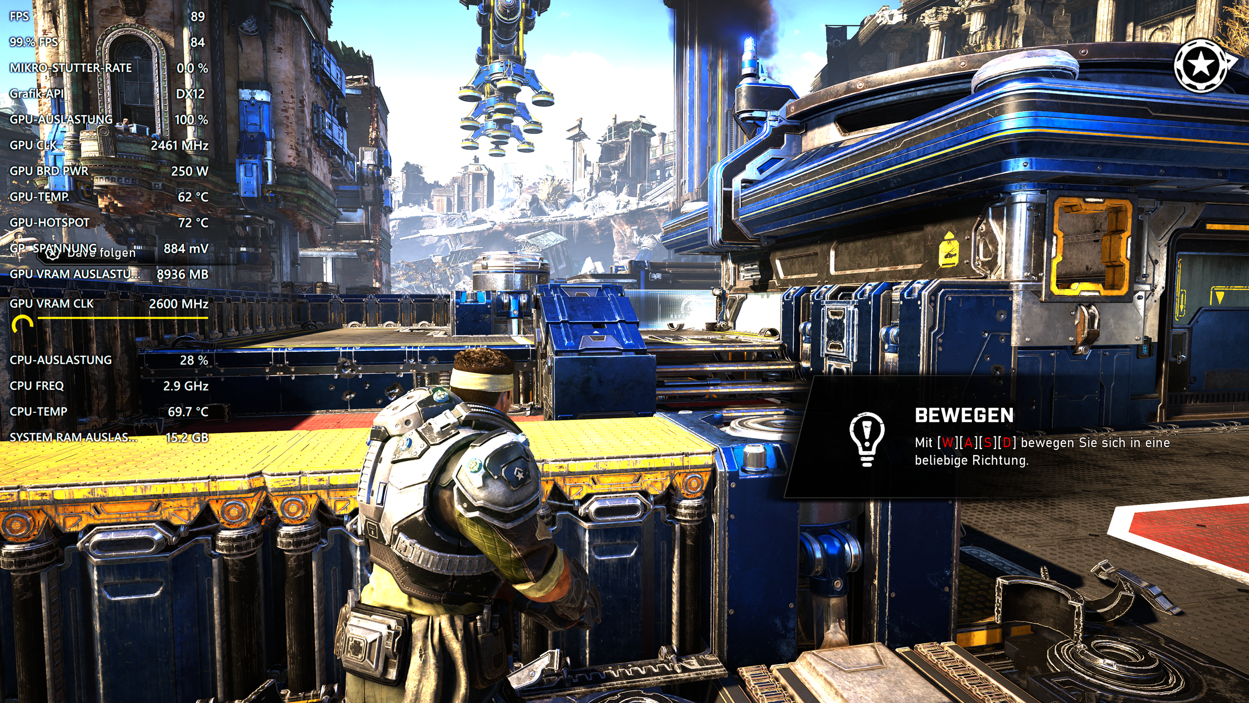

Deswegen sind auch die 250 Watt Profile am besten das drückt mich in Gears aber auf nur knapp 2.45ghz wofür ich 1080mv brauche. Pics sind überstrahlt wegen HDR.
Maximum OC 300 watt average, gerade mal 2.6ghz mit mehr geht nicht. Das Spiel drückt extrem. Mit 200 Watt bist hier 15 fps langsamer das ist extrem viel in 2160p.

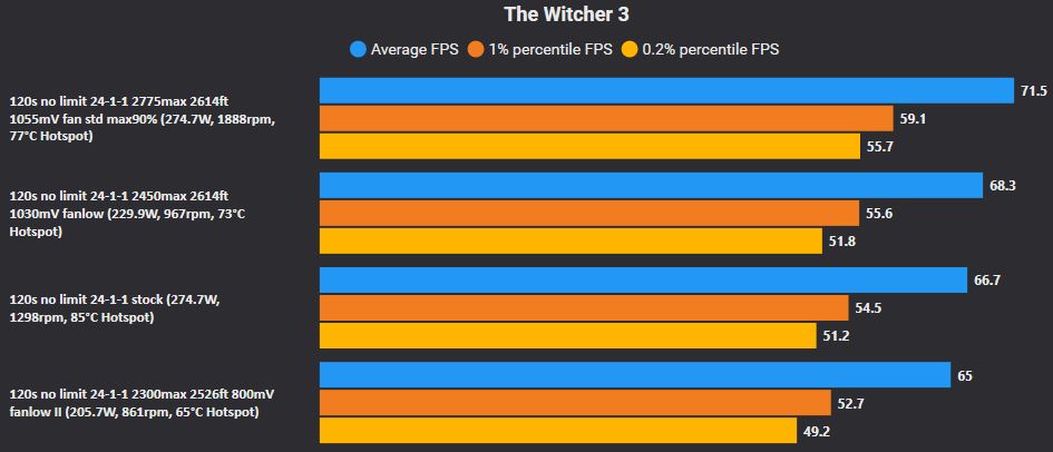

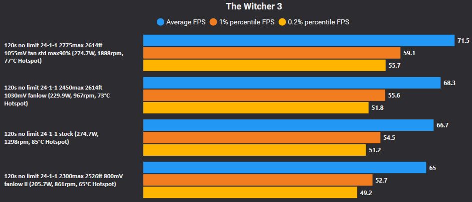

Wie gesagt, ca. 230W (45W unter Stock) brauchen meine Standardsettings bei mir auch maximal, wenn die Karte auf allen Shadern feuert, wie z.b. hier in Witcher 3 nextgen mit Raytracing (und das ist kein leichtes Spiel für die GPU) ohne fps limit:
In der Praxis spiele ich das Spiel dann aber mit einem Framelimiter und nicht jede Szene im Spiel ist so fordernd wie meine Testszene bei Abendlicht, in einzelnen Szenen ist auch die CPU leicht limitierend, dann ist man einen gewissen Anteil im Spiel im Inventar oder in auf 30fps limitierten Zwischensequenzen - so kommen dann in Summe <200w zusammen, wenn man mal beim Spielen hwinfo mitlaufen lässt.
So sinnlos finde ich in dieser Szene auch das 2300 mhz setting mit den etwas über 200w nicht, arg viel unter der Stockleistung ist das nicht, für die meisten weniger fordernden Spiele würde das reichen.

Hängt auch auch vom Spiel ab. Bei mir lief das setting bisher bei allen Spielen außer Avatar: Frontiers of Pandora, da habe ich dann 2500mhz und 1065mv gewählt, das lief dann die handvoll Stunden stabil, die ich das Spiel gespielt habe - mit Framelimit war das dann aber auch vom Verbrauch sehr erträglich bei 1440p, high Details und FRS2 Ultra Quality.

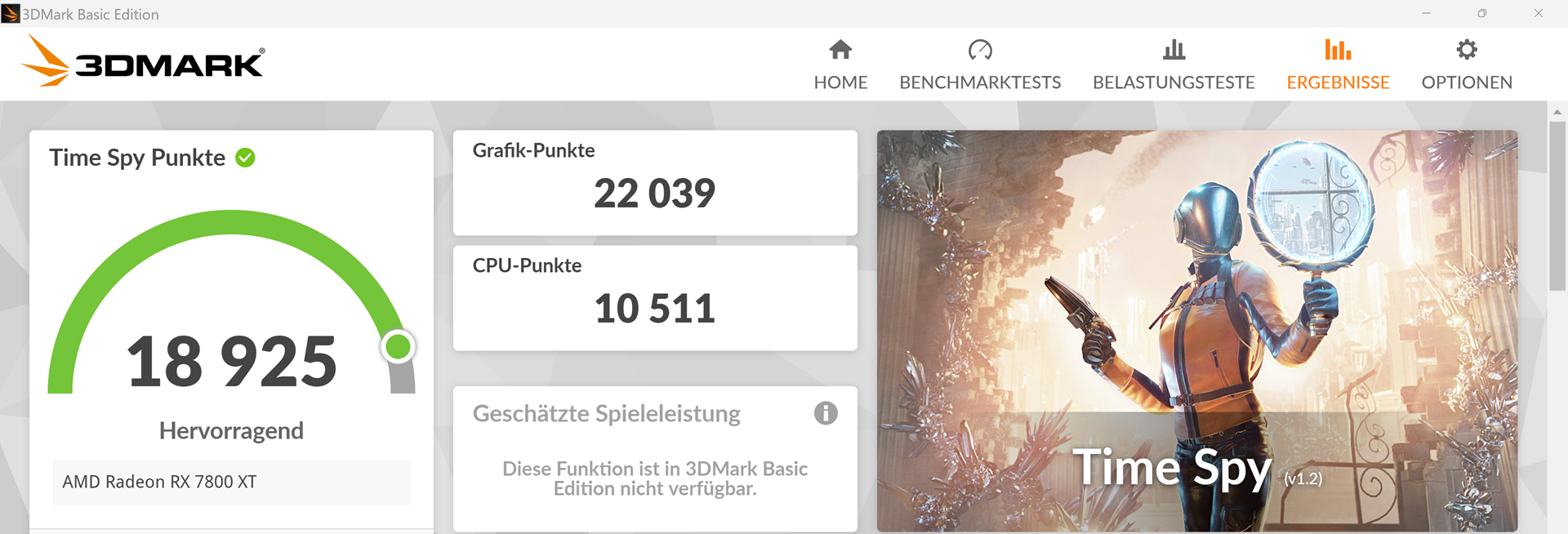

Habe nun 22k geknackt aber mehr schaffe ich nicht in Timespy.

Deinen Wert erreiche ich nicht dein Chip ist einfach besser :) bin da aber kein pro beim timespy benchen.

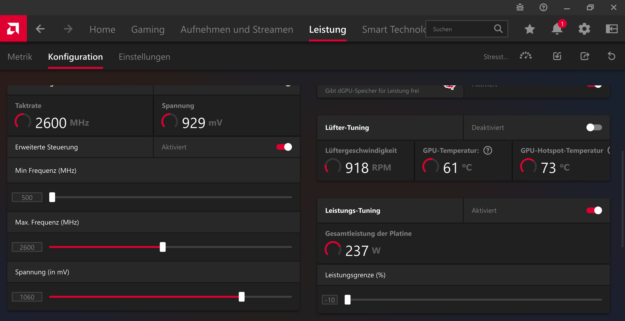

Ich habe mir jetzt nochmal ein 253Watt Profil gebastelt. Das Resultat ist bei 1040mv und 253Watt 2625Mhz-2725Mhz in der Spitze. Das sind aber auch gute 10% Mehrleistung als die 2480Mhz und in diesem Fall fühlt es sich für mich auch noch einem Mehrwert (flüssiger) an. Da nehme ich dann die 40W Mehrverbrauch in der Spitze in Kauf. Bei jeden Spiel wo ich es nicht merke, kommt das 2450Mhz Profil zum Einsatz.
Ich habe jetzt auch mal den 7900XT Thread durch und so langsam kristallisiert sich so 1040mv - 1060mv als ganz typische Werte für OC/UV heraus. Gamestable natürlich. Benches sind manchmal bis tief 9XXmv möglich.

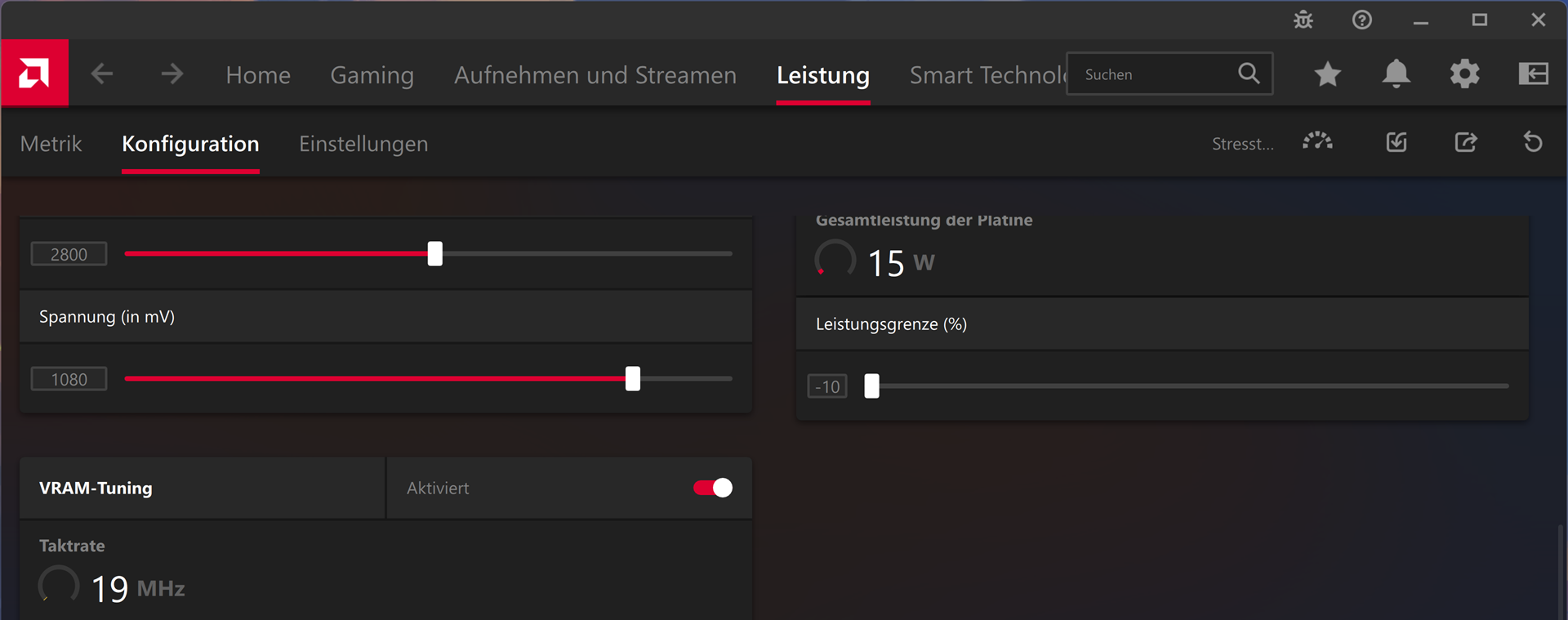

Was habt ihr an idle power usage? 15 ist schon fast viel aber wohl normal für ne fette custom ^^
@Asustuftuf 8W wenn ich nur im Browser bin, springt aber immer mal wieder auf 14-20W hoch und beim YT schauen geht's auf bis zu 32W
Nein das ist bei mir wesentlich mehr 40-60watt
