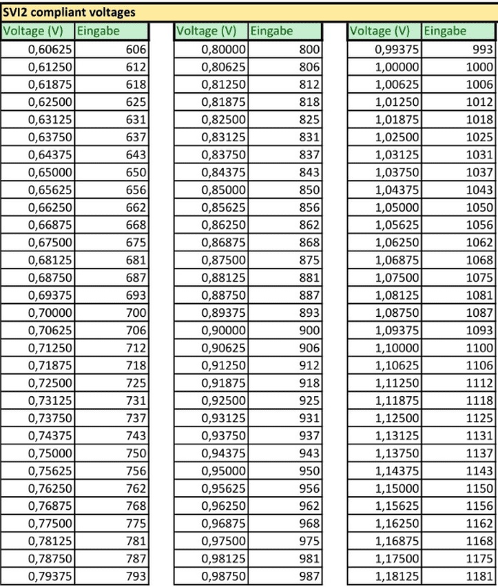

Ich möchte euch etwas da lassen, nämlich die "Voltage Tabelle" die ab Vega bei AMD so gilt.
Wenn hier bei den Core Spannungen z.B 1085mV eintragt, sind es eigentlich 1087mV das der Treiber setzt. 1081mV wäre dann der nächste Schritt weniger oder 1093mV ein Schritt mehr.
Hilft euch die "Break-Points" für den Takt besser auszuloten.
Das sollte als Zusatz Info gelten.

Die Tabelle kann so nicht stimmen.
Bei meiner Karte z.b. liegen, bei Stock Takt von 2430MHz / 1150mV, laut GPU-Z nur 0,955V an.
Takte ich sie runter auf 2200 MHz und 1150mV sind es nur noch 0,861V. Senke ich dann noch auf 1100mV habe ich nur noch 0,815V. Und mit jeden 10mV weiter runter sinkt dann auch die Spannung um 0,010V. Das sind also alles Offsets.
Da passt also irgendwas nicht.
Lol du glaubst die Spannung ist bei vega wie bei rdna 3 ? die architektur ist so unterschiedlich plus das es MCM ist nicht zu erwähnen. quatschliste, da musste ich schmunzeln.
Dass die real am Chip anliegende Spannung nicht hart dem im Treiber eingestellten Wert entspricht, sondern der Treiberwert eher ein Zielwert für einen Spannungsregler ist, der damit nur korreliert und auch vom Takt abhängt und zudem nach unten begrenzt ist, haben wir hier ja bereits vor vielen Seiten festgestellt.
Aber das widerspricht sich ja nicht hiermit:
Du meinst, ob ich z.B. 1045mV oder 1050mV im Adrenaline eintrage, sollte der Tabelle nach zum gleichen Zielwert für den Treiber führen, nämlich 1.05V, da der Treiber intern mit einer Fixed-Point-Quantisierung von 6,25mV rechnet und dabei aufrundet?
Die Folge wäre letztlich, dass 5mV-Schritte beim Optimieren des Spannungszielwerts mit etwas Pech zu kleine Schritt sein könnten, da man Treiberseitig gerundet beim gleichen Ergebnis herauskommt.
Als Folge hieße dass, das stattdessen teils 6er, teils 7er Schritte nötig wären. Wer's einfach hält, der würde auf Nummer sicher gehen und erhöht/senkt mindestens um 7mV und spart sich damit etwas Zeit und extra Crashes, wenn dann nicht ein zweiter 5er Schritt fürs gleiche Ergebnis nötig ist.
Mit meinen zuletzt um 5er Schritte angepassten Profilen (1030-->1035, 1060-->1065, 1050-->1055) hätte ich demnach Glück gehabt, dass ich jeweils oberhalb einer 6er/7er Schwelle gelegen bin.

Das sogar seit Polaris gleich geblieben und ist komplett unabhängig von der Architektur.
@Flash_Muc
Ja bei dir ist es etwas Glück.
Muss ja nicht sein, wenn man jetzt die genauen Werte kennt, darum ja mein Post.
Wollte da nur etwas Zeit sparen und Missinterpretationen verringern und vermeiden.
Viel Spass noch beim testen!
Reaktionen: Blaze1984HH und Flash_Muc
Wie soll das funktionieren? :O

@MehlstaubtheCat danke für die Tabelle. Ich bin schon am rumprobieren. Crashed ein Game, wird auf die Tabelle geguckt und um einen step erhöht. Für 1040 nimmt man 1037mV und fertig.
Reaktionen: torcid und MehlstaubtheCat

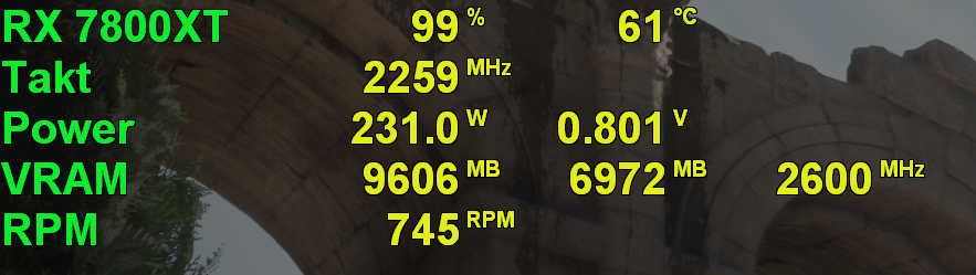

2200mhz @ 700mv im Treiber = 230 Watt
250 Watt ist einfach perfekt für die Karte^^
Das widerspricht sich jetzt, ihr verwirrt mich. :p Nach dem was MehlstaubtheCat oben schreibt, wäre 1037mv gleich 1.0375v und 1040mv und 1043mv beide 1.04375v. Demnach müsste man mindestens 1044mv eintragen, wenn 1040mv crasht? Oder hat andersherum Creekground recht und es wird abgerundet? (wenn ich das entwickelt hätte würde ich aufrunden)
Reaktionen: MehlstaubtheCat und Creekground
